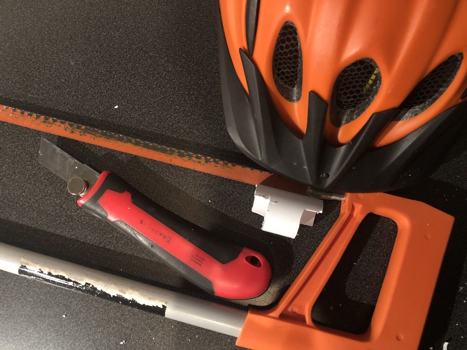

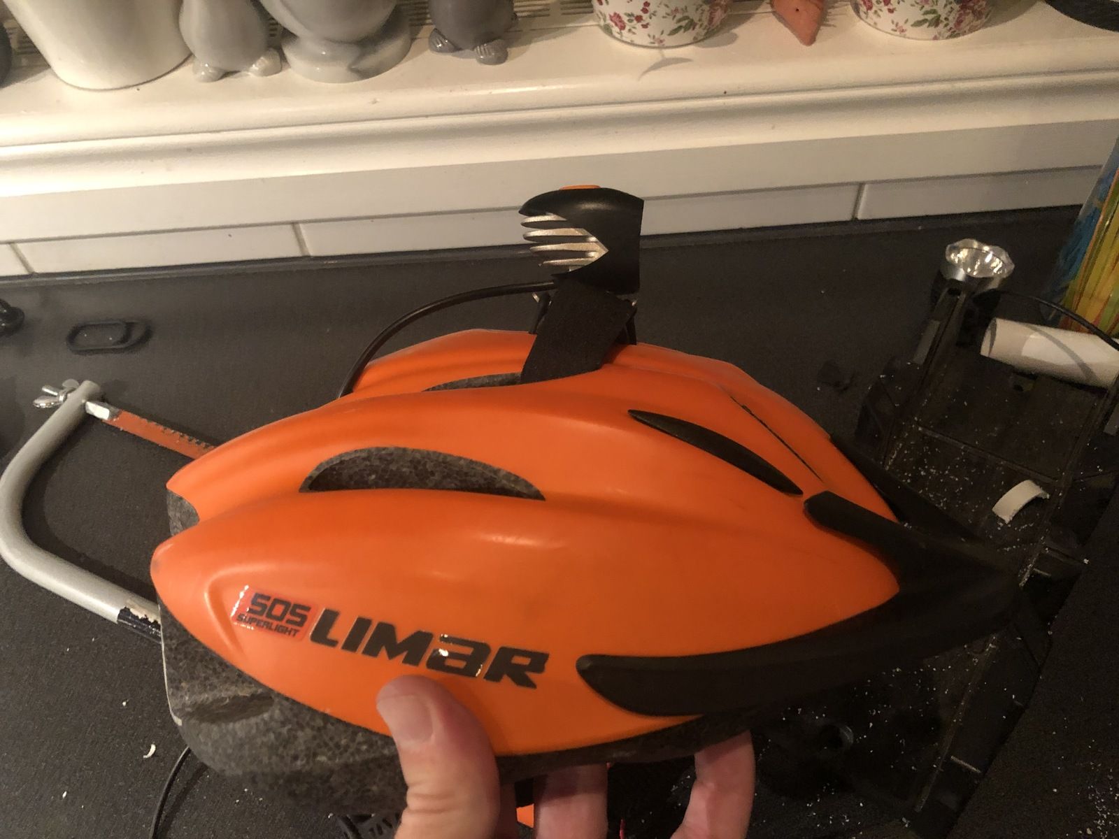

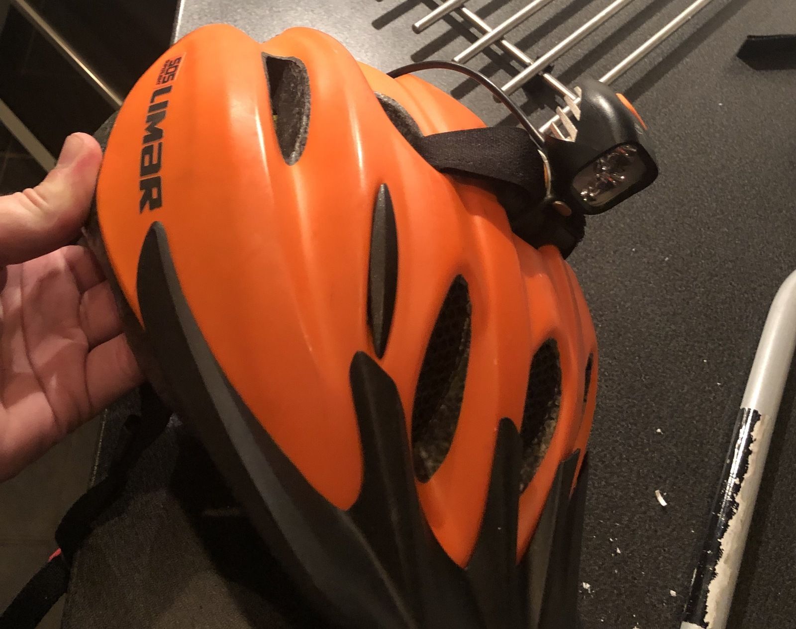

Skulle lagt denna i ”fulmek”-tråden, men kanske kan nån här i tråden ha nytta av det. Och göra det lite seriösare... So here goes!
Pannlampssäsong på gång, i år ska grabben med. Måste fixa bättre fäste eftersom MS-fästet är opraktiskt och fult. Det blir samma gamla vanliga, enkla lösning som jag har till andra hjälmar.
- Ut i garaget och hitta ett rör. Det blev ett avloppsrör i plast den här gången. En av ungarnas innebandyklubbor hade en ännu bättre diameter, men det var inte värt det, det är inte så kinkigt. Jag förkastade också en gammal duschstång jag använt tidigare eftersom den är i alu, och det orkade jag inte med i kväll.
- Måtta lite. Såga ur i båda ändar. Inte mäta och så, det är inte så kinkigt. Karva och bända med brytbladskniven. Prova så det passar. Linda in i nåt, blev en vulktejp i kväll som egentligen ger för mycket friktion.

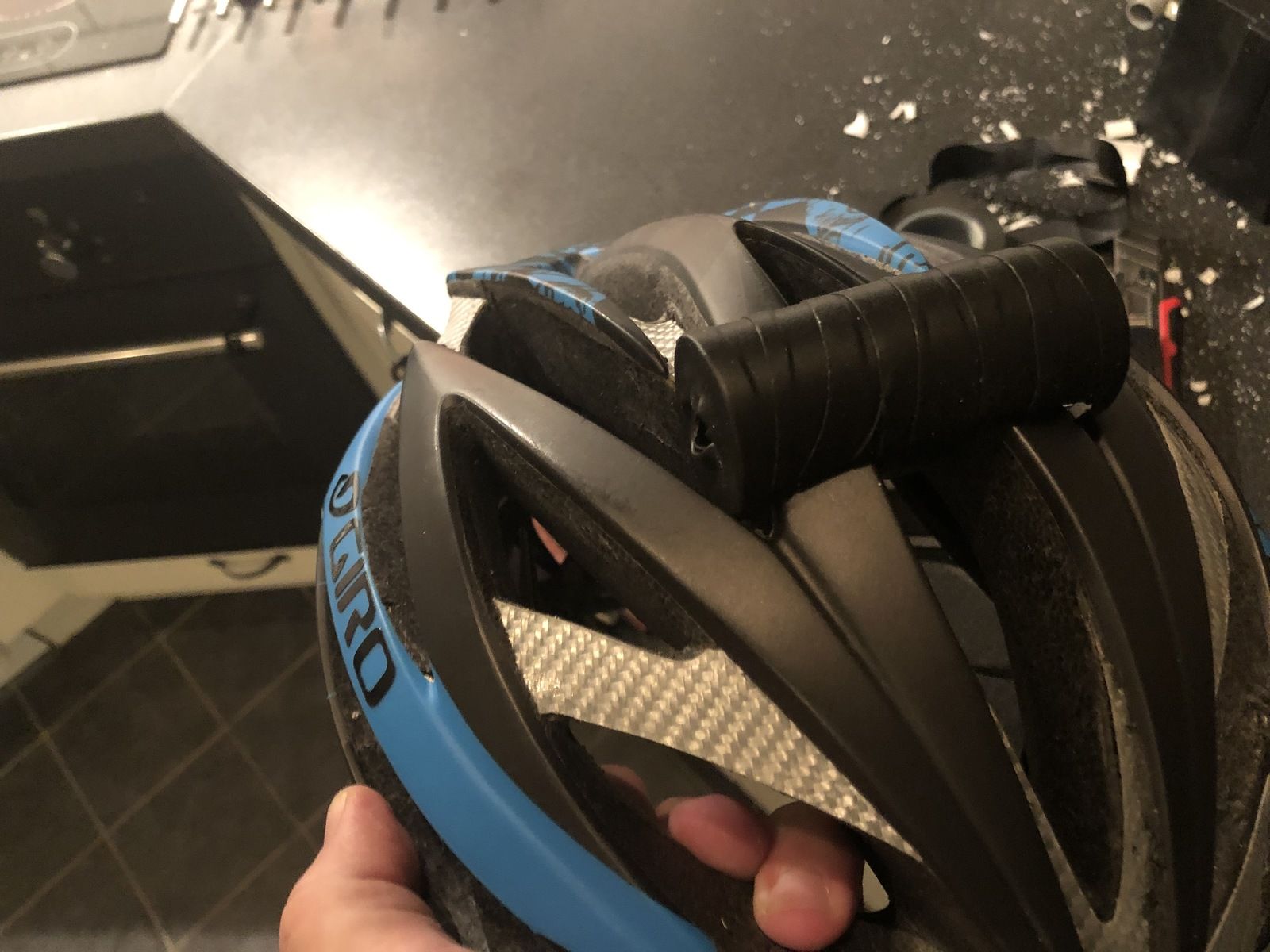

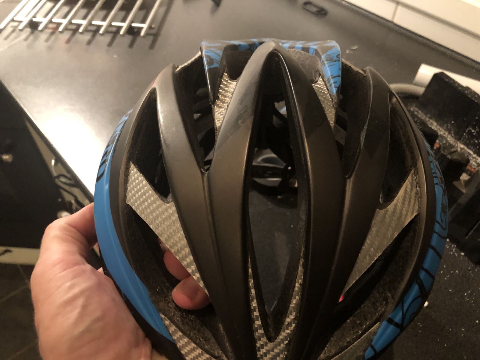

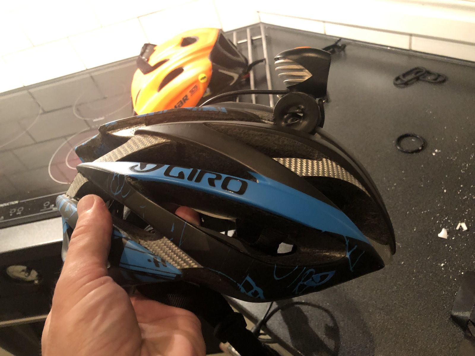

- Montera på hjälmen. Har man en tillräckligt lång gummisnodd räcker det med en om man trär lite smart, men nu hade jag inte det så det blev snodd för lampan och kardborre för själva fästet. Högst otillfredsställande, men det är väl inte så kinkigt. Grabben blev nöjd.

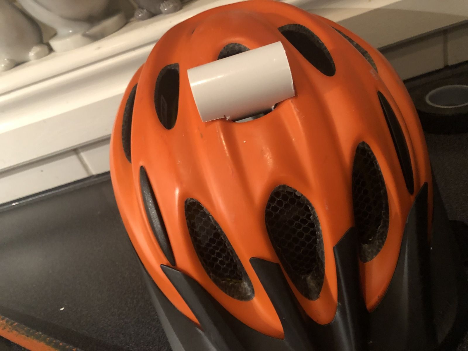

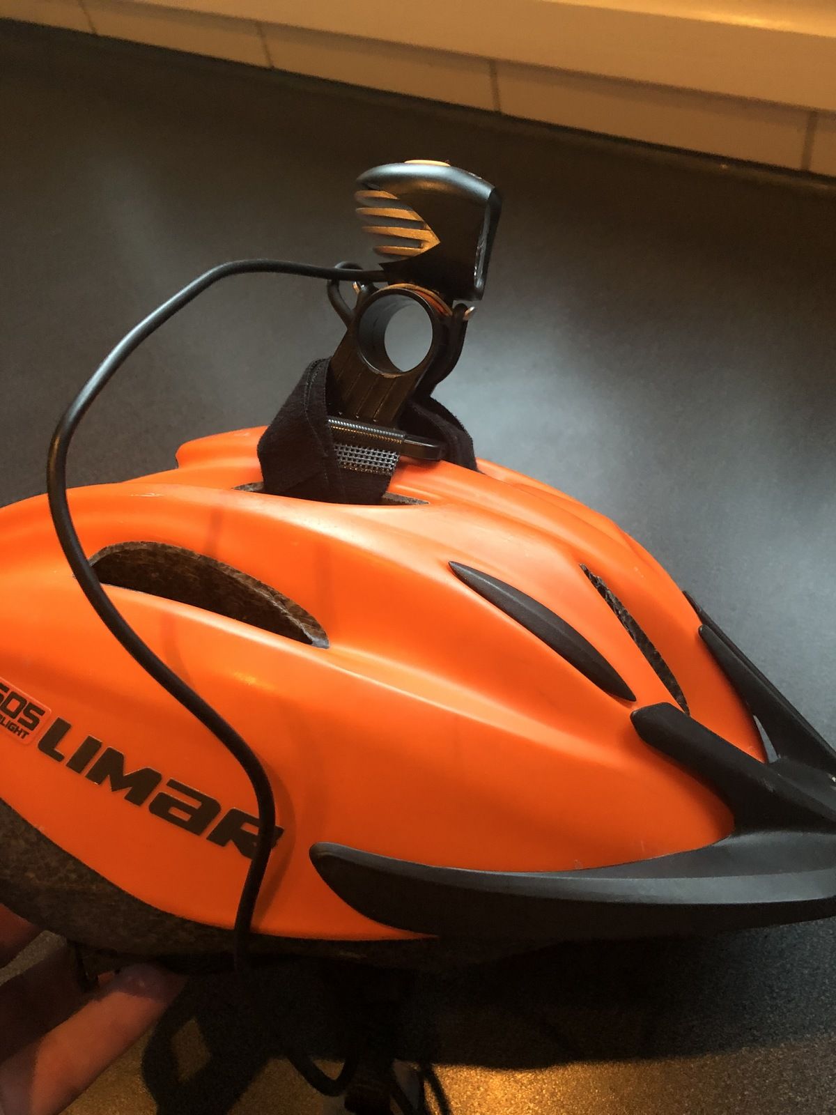

- Så gjorde jag en till en av mina hjälmar när grejorna ändå var framme.
Jag kunde ha gjort urtagen djupare som jag brukar, då får man förstås ännu lägre profil. Har man en längre snodd är det en väldigt smidig och enkel montering, och lätt att justera. Kostnad 0:-, tidsåtgång kanske 20-30 min per fäste. Nackdelen är att man styrs av ventilationshålen, fästet går inte att placera precis där man vill, fast ändå bättre än med fästen med platta.
