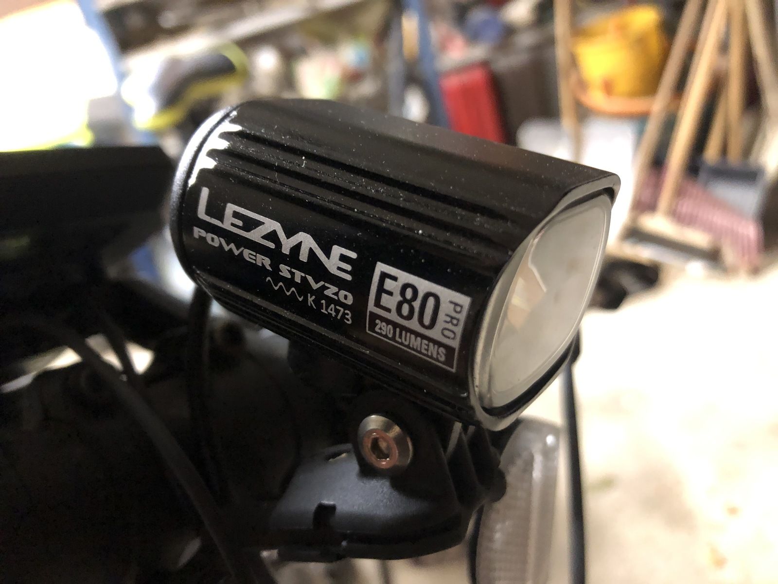

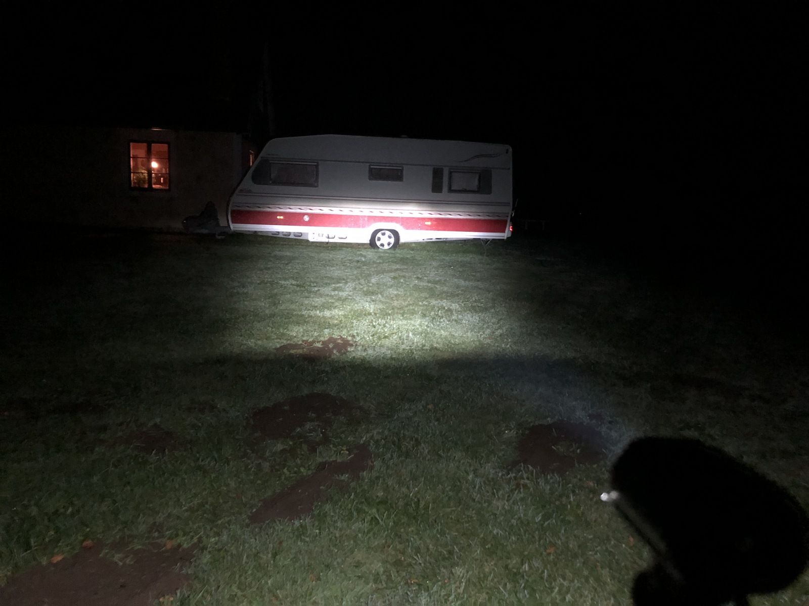

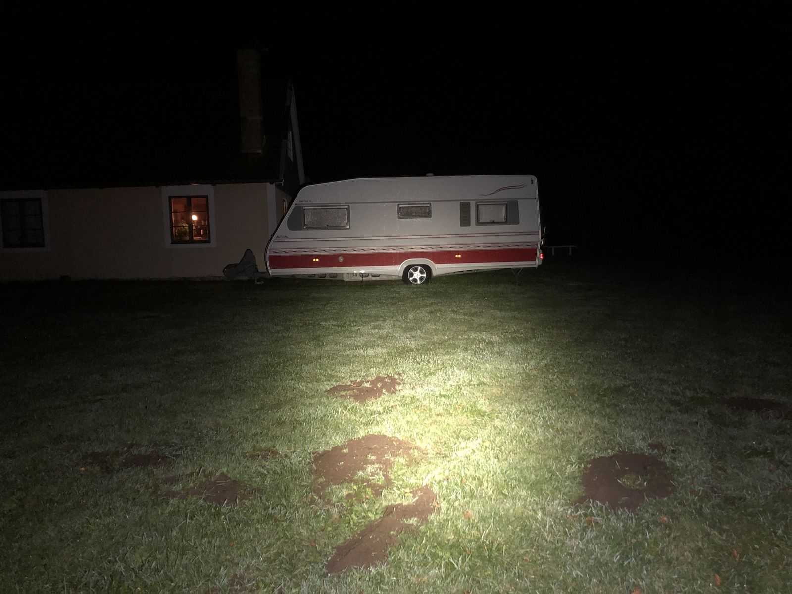

Jag har precis monterat min Lezyne Stvzo E80 Pro på min elcykel som jag pendlar med. Lampan drivs av elcykelbatteriet, men den klarar en spänning på 6-12V enligt spec. Ett vanligt 2-cells lipo-batteri funkar bra alltså, om man vill göra något själv, tex gamla MS-batteri. Väldigt trevlig ljusbild för landsväg, och tillräckligt mycket ljus på mörka landsvägar.

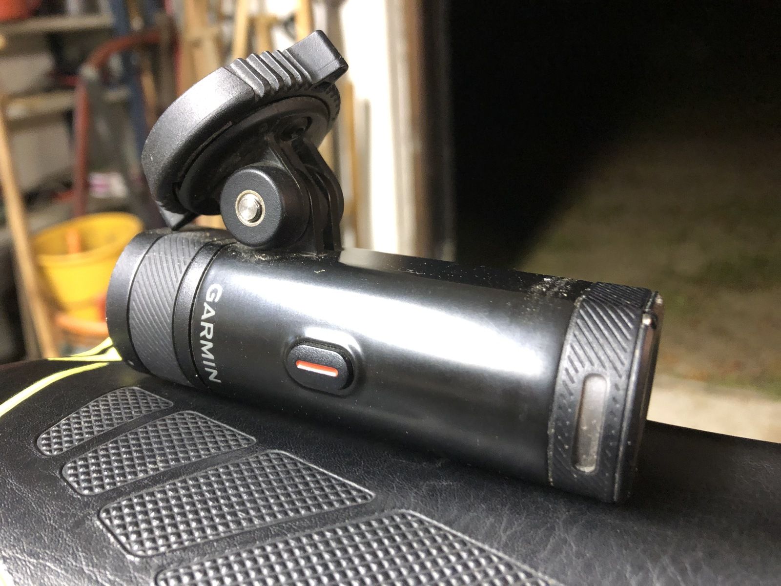

Som jämförelse en bild från min Garmin Varia UT-800, som ger mer ljus men på fel ställe för landsväg. Tyvärr lite för kort batteritid, nu när jag går in på år 2 med den lampan ger den inte full effekt mer än lite drygt en timme.

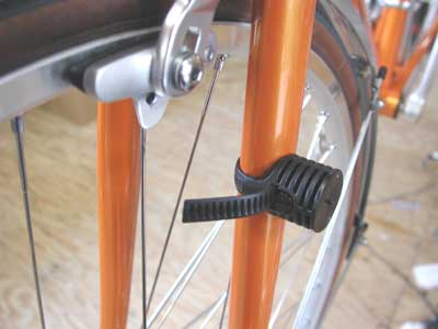

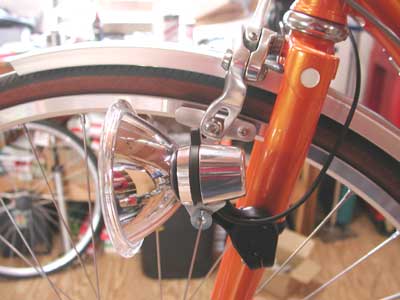

Efter att ha pendlat hem i dag så kände jag att jag ser för kort och att min StVZO lampa inte riktigt lyser upp människor och andra cyklister. Vägen ja. Men allt annat är svart. En lågt monterad lampa som lyser rakt fram vore ju idealt tänker jag. Och hittade den här bilden:
Fjärrkontroll över ANT+ och Bontrager ION lampor. (Från:https://www.bikeforums.net/electronics-lighting-gadgets/1083164-fork-crown-headlight-mount.html)
Min framgaffel har inga hål på mitten. Så då hittade jag den här lilla manicken som man kan spänna fast på gaffeln.
(Från: https://www.peterwhitecycles.com/light-mounts.php)
Så nu ska jag se vilka lampor som går att montera på det sättet. Nackdelen kan vara skugga från framhjulet.

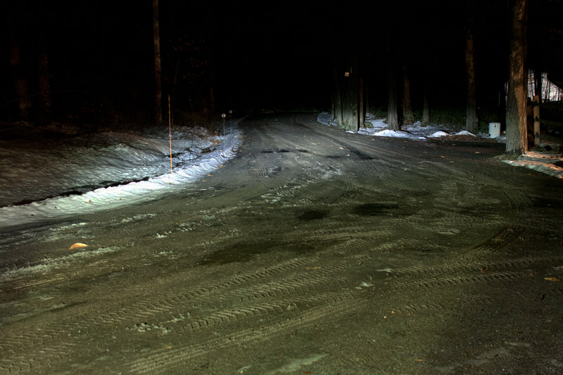

HåkanC
Årets lamptråd 2019
SGS sa:
Vad finns det för prisvärt som ger så bred ljusbild som möjligt? Är sällan i behov av särskilt mycket ljus framåt vid LVG. Däremot vill jag gärna se rådjuren vid vägkanten så tidigt som möjligt. (Utan att blända andra trafikanter, dvs).
Bredast möjligt borde det väl bli med två lampor med ljusbilden justerade lite bredvid varandra,
tex 2st Cateye GVolt 50 om det är batterilampa du vill ha, de kostar endast 33,56 €/lampa här: https://www.bike-discount.de/de/kaufen/cateye-frontlicht-gvolt-50-hl-el550g-rc-490846
Har du ont om plats på styret kan kanske den hängande och lite starkare men dyrare GVolt 70 vara ett alternativ
Den kostar 611,84 SEK/lampa här: https://www.rosebikes.se/cateye-gvolt70-battery-powered-front-light-2672859
Är det navdynamolampa du letar efter tycker jag att B+M Luxos-lampan ger ett riktigt brett ljus
Från: https://www.peterwhitecycles.com/headlights.php där du även kan jmf med en hel del andra lampors ljusbilder
Luxos B kostar 778,30 SEK här: https://www.rosebikes.se/b-m-lumotec-iq2-luxos-b-senso-plus-front-headlamp-620024
/Håkan
Redigerat: La till bilden på GVolt 70
