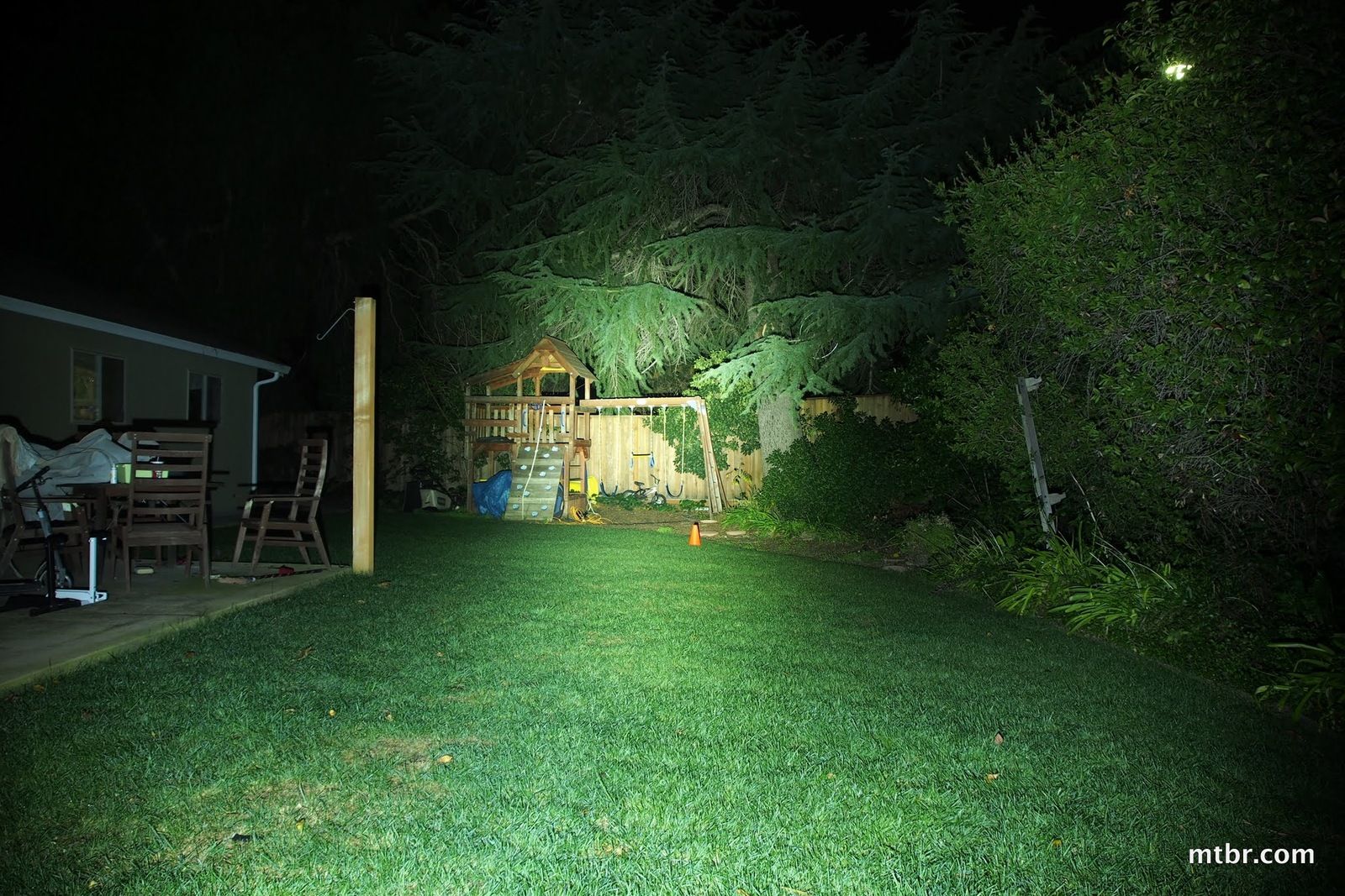

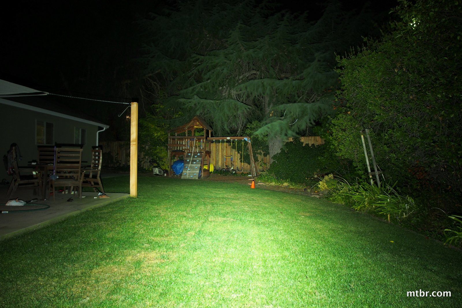

här ser ni ett par bilder som kan illustrera skillnaden mellan förekommande linssystem som målar ut ljuset med en gradient, och naken framåtriktad diod med typisk hotspot från reflektorn.
först magicshine mj872: sedan mj808
    361.5 KB · Besök: 242
    89.5 KB · Besök: 224

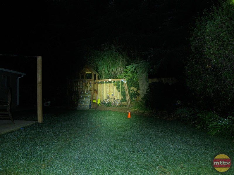

Årets lamptråd 2019
vissa lampor med nakna dioder har man dock lyckats bättre med, här ett exempel som en kompis har och som lyser riktigt bra, en fluxient 3xu2, med uppgivna 3000 lumen, verkliga 1612. kan berätta att dessa 1612 lyser 'mer' än nästan alla andra som brukar dyka upp på våra turer. det är väl lumonite navigator 3000 som kan köra över den.
ljusbilden trots nakna dioder nästan vettig, för att hotspoten är större än brukligt. men som alla med den konstruktionen lider den av relativt sett för kraftigt ljus precis framför cykeln toppat med skarp cutoff.
    389.3 KB · Besök: 218
Årets lamptråd 2019
kais01 sa:
Fin spridning på MJ872, dock så är även den bra stark närmast cykeln precis som BT40s.
frid!
Årets lamptråd 2019
tyvärr är bilden på 808 tagen med mera inzoomning så den ser bättre ut än irl, med en liten prick som lyser up ett nyckelhål på avstånd
mj872 ser ut att ge jämn belysning hela gräsmattan, men för att uppnå detta krävs allt kraftigare ljus allteftersom avståndet ökar. det misslyckas 808 och ett flertal andra lampor med naken diod med, speciellt åt sidorna.
den på vissa sätt liknande klonen bt40s ger inte ett överdrivet starkt sken nära cykeln, rätt lagom tycker jag. det anas en hot spot, men den är stor. det man skulle kunna önska med den lampan är kanske mer intensivt driv på längre avstånd. har för egen del två på styret, två på hjälmen. lampan orkar utan vidare kyla på max, en fördel när man sprider dioderna på fler enheter.
ser att den säljs på amazon och gearbest nu. och ledlysen.se verkar ha den på lager, men priset har något följt med kronraset.

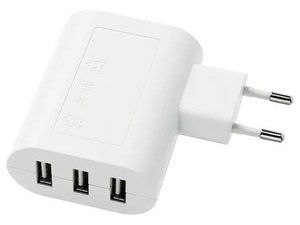

Årets lamptråd 2019
usb med 5v är ju en omväg när man vill ha 7,2 v.
har lampor som kopplas till usb power banks för själva driften, och dessa laddas ju med usb. men det är för skogslampor som mj906b vanligare att man både driver lampan och laddar batteriet med en adapter som ger 7,2 v?
hursomhelst finns en bra och strömkapabel usb-adaper på närmsta ikea. koppla heter den.
    9.1 KB · Besök: 228

Ok! Tack för tipset! Men även denna verkar ju vara på ”bara” 5V och 2.4A. Vad blir skillnaden mellan att använda denna och en som precis matchar batteriet?

Nu blandas det friskt ibland begreppen igen.
Använd inte en adapter. Det slutar med materiell förstörelse å tårar.
Det ska vara en laddare avsedd för LiOn batterier å inget annat om det ska laddas direkt mot batteriet. Den slår ifrån automatiskt när det är fulladdat å innan batteriet blir förstört. Vilket i detta fall är vid 8,4V.
Detta behöver du dock egentligen inte fundera på för tillverkaren har gjort det enklare för dig i detta fall genom att erbjuda laddning via USB där elektroniken finnes i batteriet. Det tar dock oftast lite längre tid att ladda på detta vis.
frid!
usb är alltid 5 volt. och det passar altså inte för två li-ion batterier i serie som laddas med 7-8 volt och som miracle påpekar alltså bör slås av vid 8,4. om det finns usb-anslutning på ett sådant batteri måste någonstans spänningen omvandlas för att själva batteriecellerna skall laddas. det verkar som ditt batteri har en sådan omvandlare inbyggd? men du kan förstås också välja att ladda med korrekt spänning via kabeln som ansluts till lampan. detta är det 'normala' sättet att ladda batterier till skogslampor.
om du inte har temperaturkontroll och kanske till och med fläktkylning vid laddningen är runt 2 amp ett bra riktmärke att hålla sig kring.
det som skiljer mellan olika usb-laddare är inte spänningen utan hur strömkapabla de är. många är begränsade till 1 amp, t ex mobilladdare. andra börjar klippa eller överhettas vid 2 amp, och ett flertal orkar inte mata 2 amp genom flera usb-kontaker samtidigt. sen tål inte vissa produkter att laddas med mer än 1 amp, och t ex paddor som är godkända för mer kommunicerar med sin usb-laddare så att 2 amp 'släpps på'.

usb är alltid 5 volt...
En sanning med modifikation.
Men i ditt sammanhang så är det sant.
Usb PD kan leverera upp till 20v men kommer aldrig göra det utan att båda ändar är överens om det. Så ingen risk för överspänning för de inblandade.
En PD-laddare kommer leverera 5v om det som sitter i andra änden ber om det/är dum och inte ber om något.

Ok, tack för det utförliga svaret! Då tolkar jag det som att det egentligen inte är krångligare än att använda vilken USB-laddare som helst. Har en 5V 2.1A som jag kan testa.
