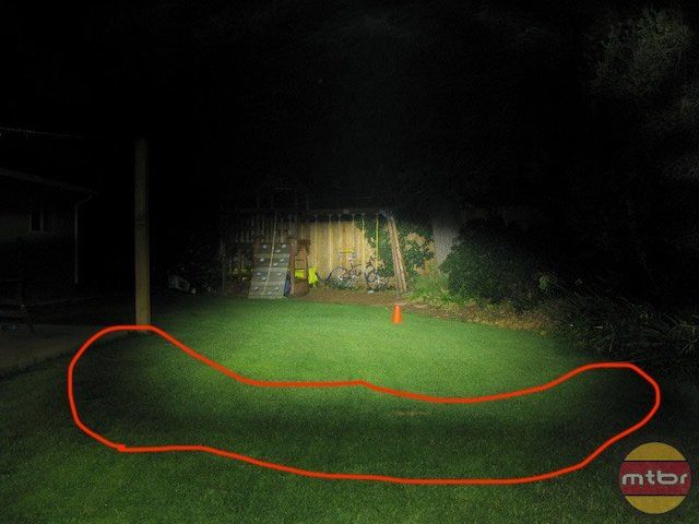

Vad är det för något mörkt i mitten på bilden med Philipslampan? Det har jag inte sett med min eller andra.
Inte jag heller
Så gissningsvis är det en överdriven skillnad mellan när och fjärrljuset,
överdriften kommer, även det gissningsvis, från skillnaden i ljuskänslighet mellan ögat och en kamera
Syns även, åtminstone delvis, i bilder från andra tester

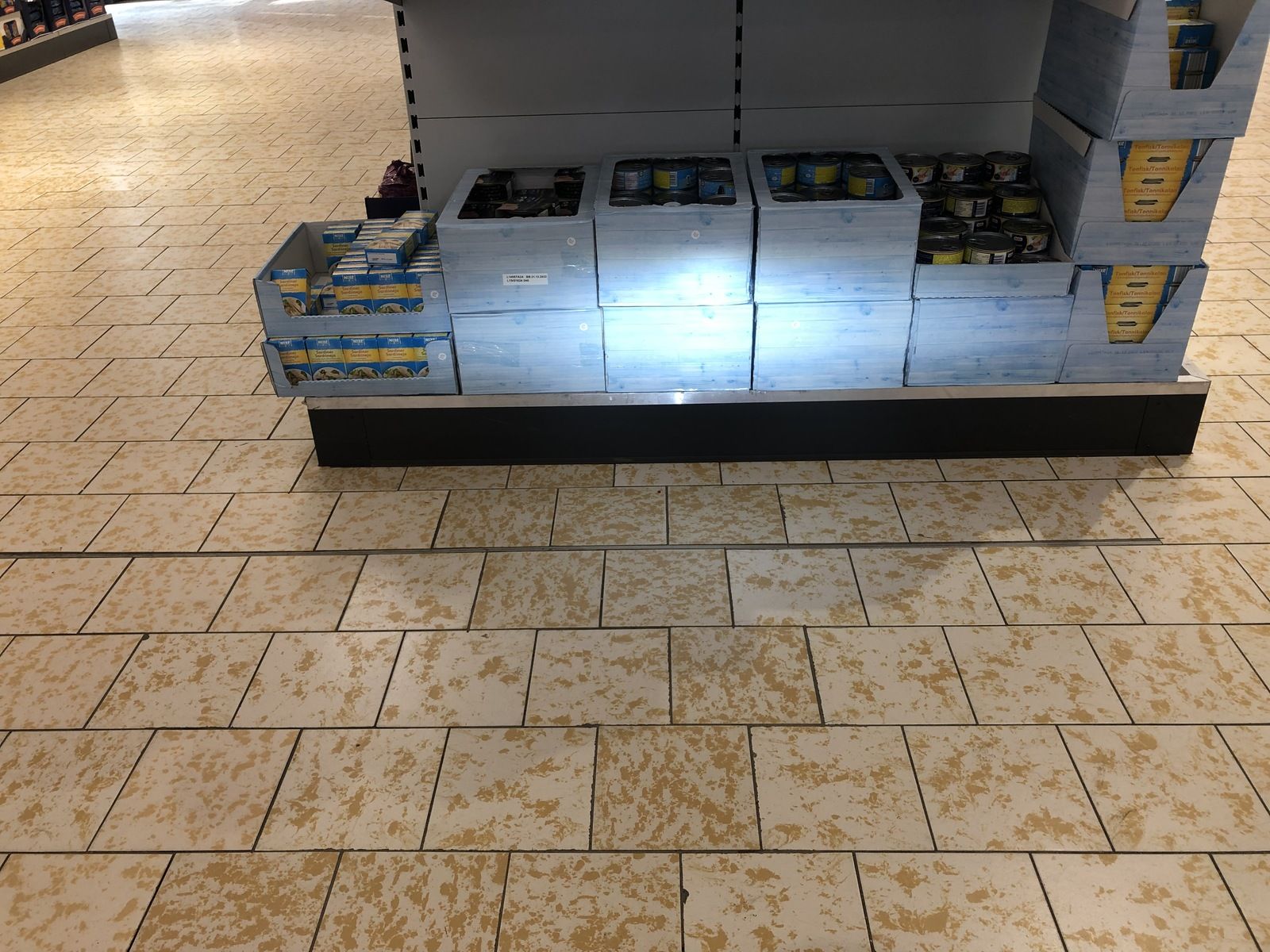

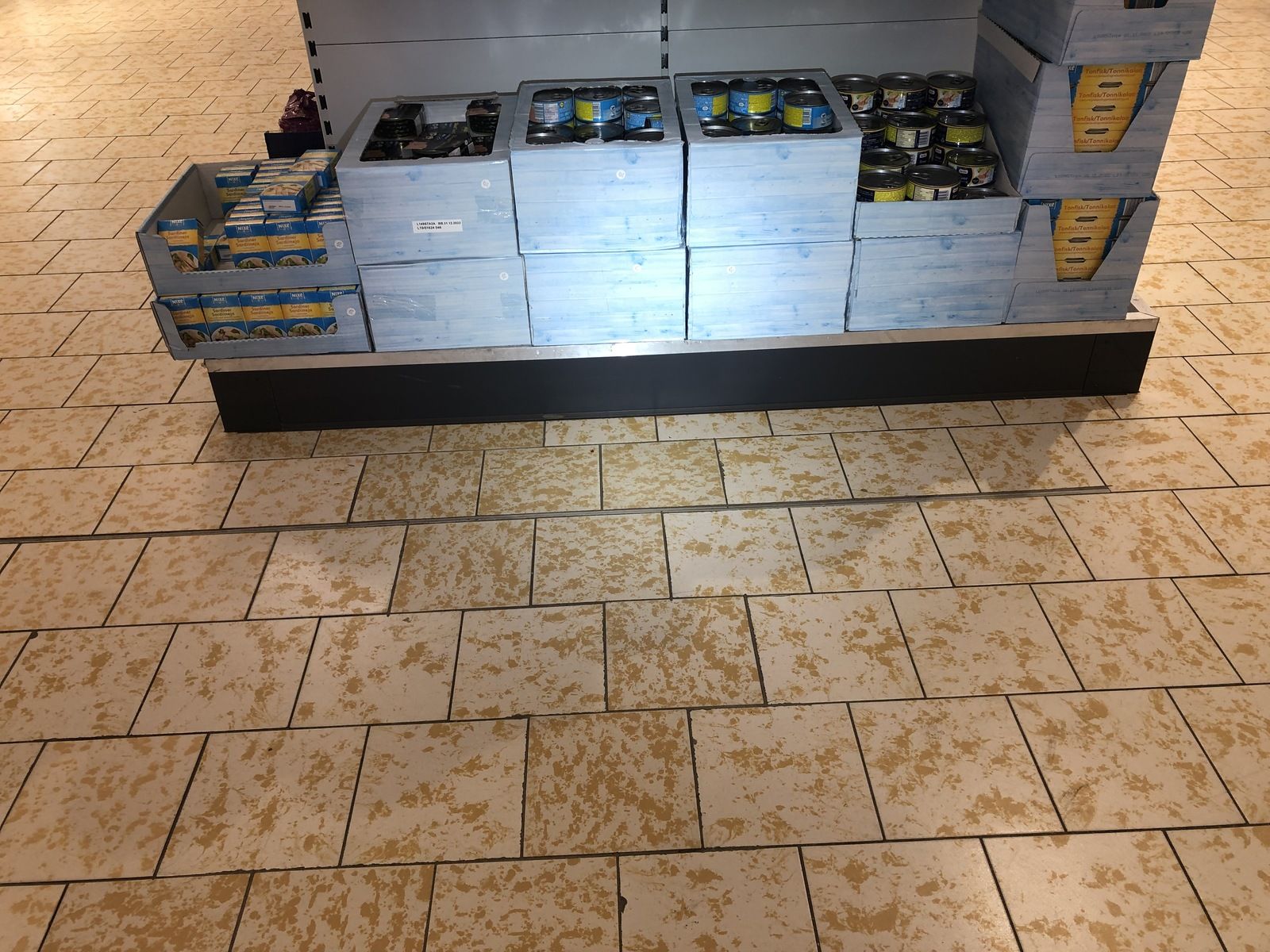

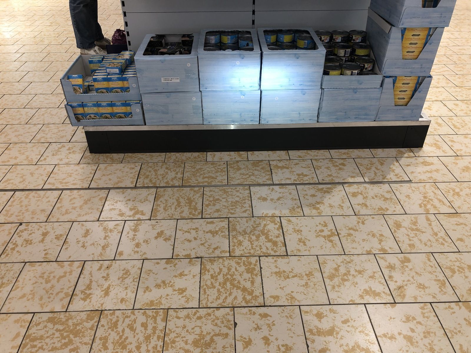

kais01 sa:
provlyste nya lidl-lampan i affären häromdagen.
ljusbilden var verkligen ett nyckelhål. exempel på vad som händer när man lux-optimerar utan att ha tillräcklig kräm till att börja med.
Hur ser ljusbilden ut på andra stvzo-lampor?
Bara för att förtydliga.. Jag frågade alltså för att jag undrade, inte för att vara dryg ?
det är lugnt. ja de är oftast om inte alltid rätt koncentrerade, med tyngdpunkt på uppåt sett skarpt avgränsat ljus i fjärran, och på bekostnad av närfältet.
det här är rätt bra när du är ensam på en mörk väg, och det är även bra att ha lite räckvidd, något som ofta saknas på t ex kinalampor.
men kan bli problematiskt om man t ex cyklar på en gropig cykelbana mot körriktningen och blir bländad av motkörande bilars halvljus.
då kan det vara bra att ha en svagare lampa ställd nedåt för orienteringens skull. också bra med sekundär lampa för redundans, ifall en råkar lägga av i någon snabb undanlöpa.
iaf tog jag med två av mina lampor till lidl och tog ett par bilder. faktiskt är lidl-lampan rätt bra, om än för smal i ljusbilden. och väldigt bra för sina 149 sek. den fyller ändå i närfältet hyggligt, men det går inte att se på bilden. två bredvid varandra tror jag skulle vara trivsamt.
bilder i ordning på lidl-lampan, cateye gvolt80, och volt800.
subjektivt ger gvolt80 tre gånger eller mer så bred ganska jämn bild, men synes på fotot att det består av en central del som i storlek liknar eller kanske är 50 procent större än lidl-lampan, men därtill med två sidoskepp som lidl-lampan saknar.
volt 800 bränner på bra, duger för skogsåkning, men för gatbruk måste man blända ned den och vinkla ned. jag använder dem på låg, för att komplettera min gvolt80. en inte särskilt prisvärd kombo, men billigast i längden brukar vara det man inte önskar byta ut i första taget.
två lidl-lampor skulle jag absolut stå ut med. men inte deras golv. urk.

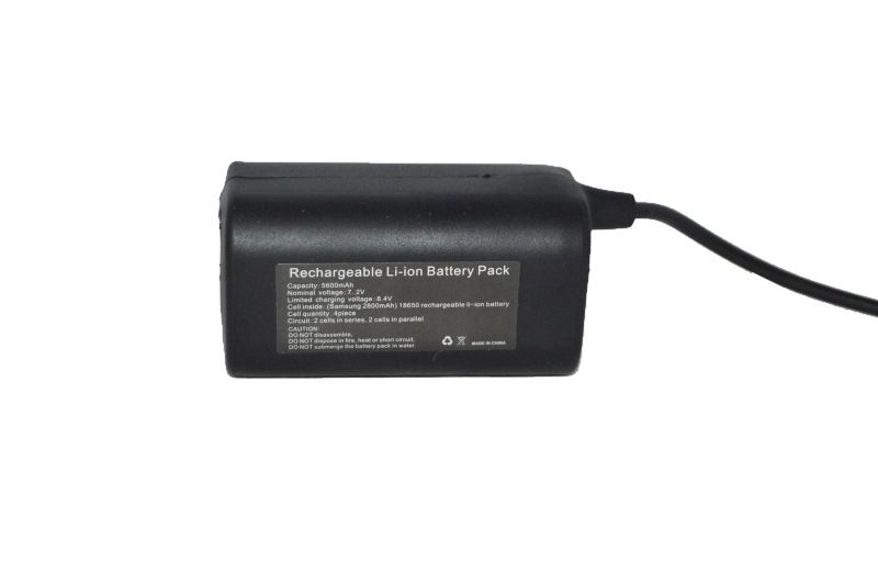

Hej,
Mina trötta batterier till magicshine lamporna behöver bytas o de verkar vilja ha 8,4v men tex A-OK battery har inga, endast 7,4 o en hel del annat ? Tips

Hej,
Mvh
7,2v-7,4v nominell spänning
8,4v max spänning när det är fulladdat.

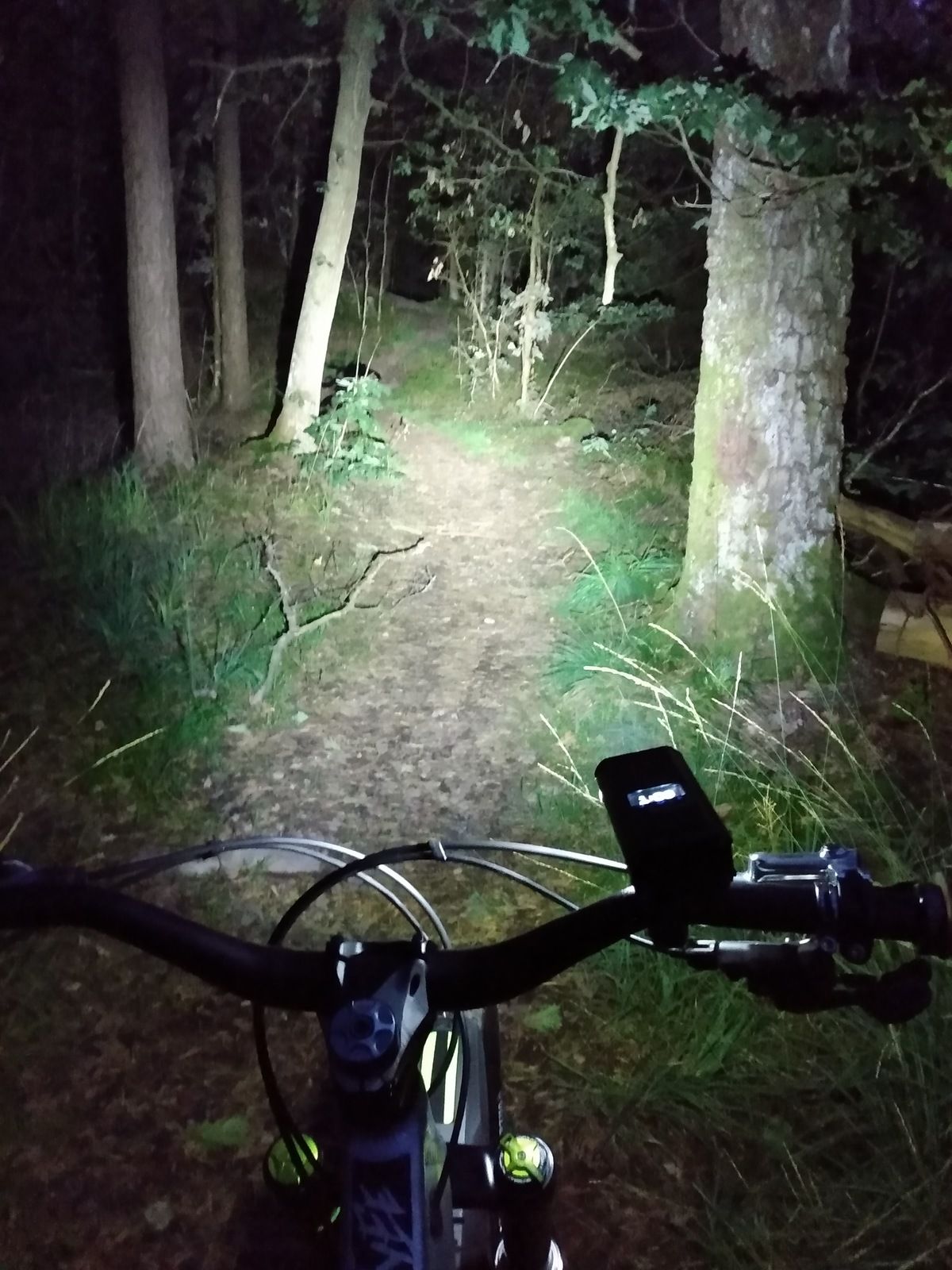

Testade min Blackburn countdown 1600 lampa idag sjukt smidigt med batteri och lampa i ett . 5olika lägen och display med tiden kvar för respektive läge.

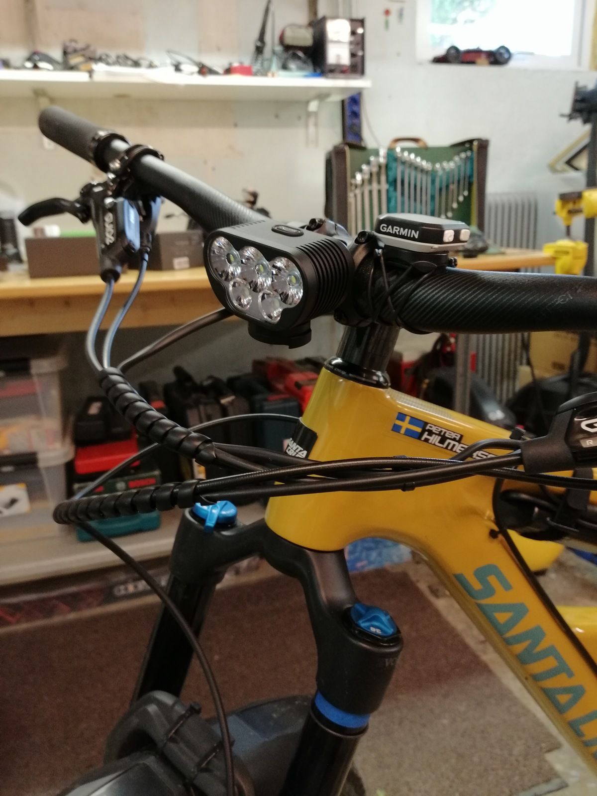

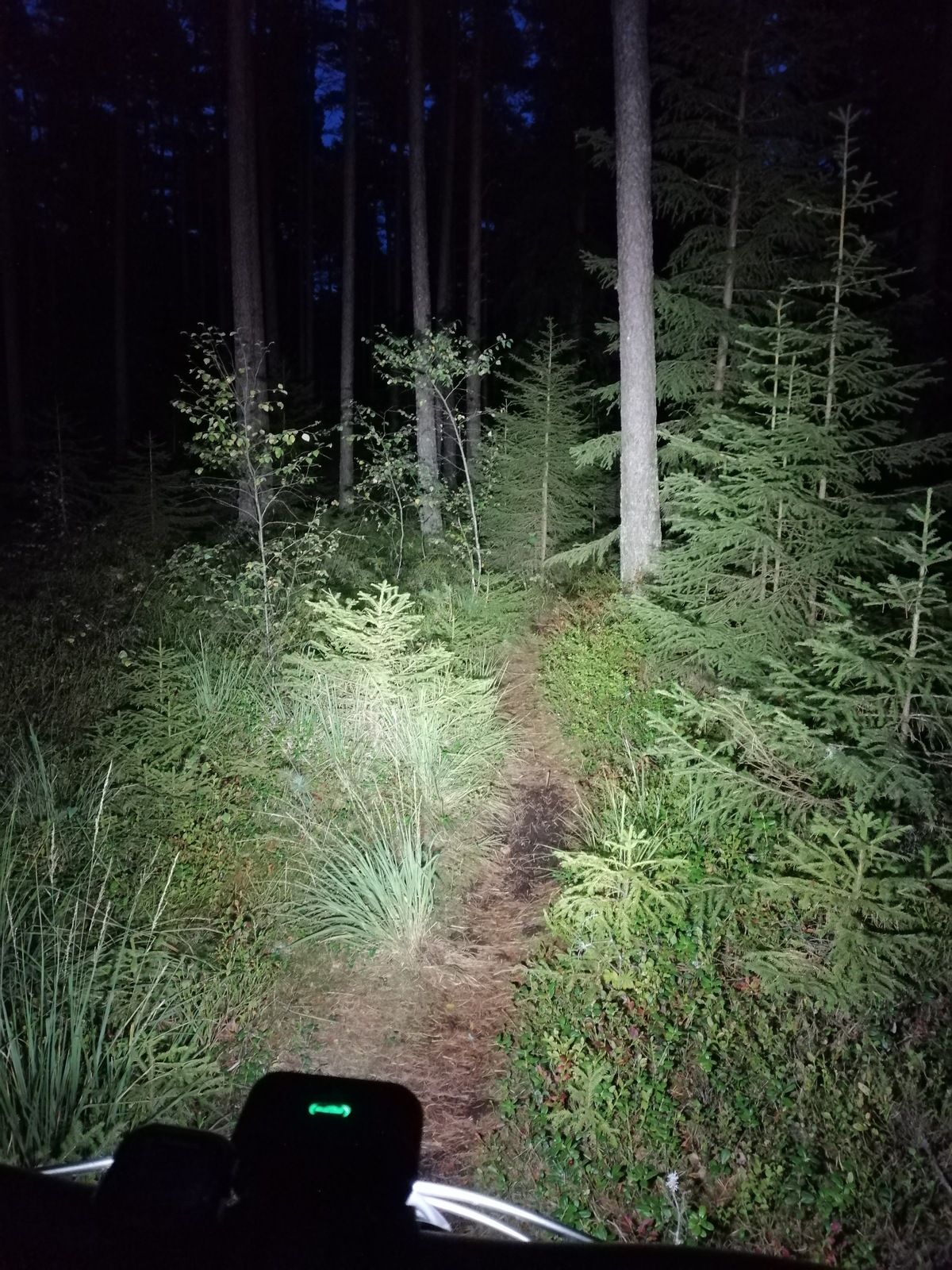

Jag har ett samarbete med Moonlight Mountain gear så detta inlägg kan ses som REKLAM. Moonlight mountain gear blir bara bättre för varje år. Nu har de ännu fler varianter i olika styrkor. Jag har använt BAD 2000 och nu senaste också BAD 700. De är riktigt bra lampor jag varmt rekommenderar.
Min Review av BAD 700 lampan: https://pulskurvan.blogspot.com/2019/09/review-bright-as-day-700-moonlight.html

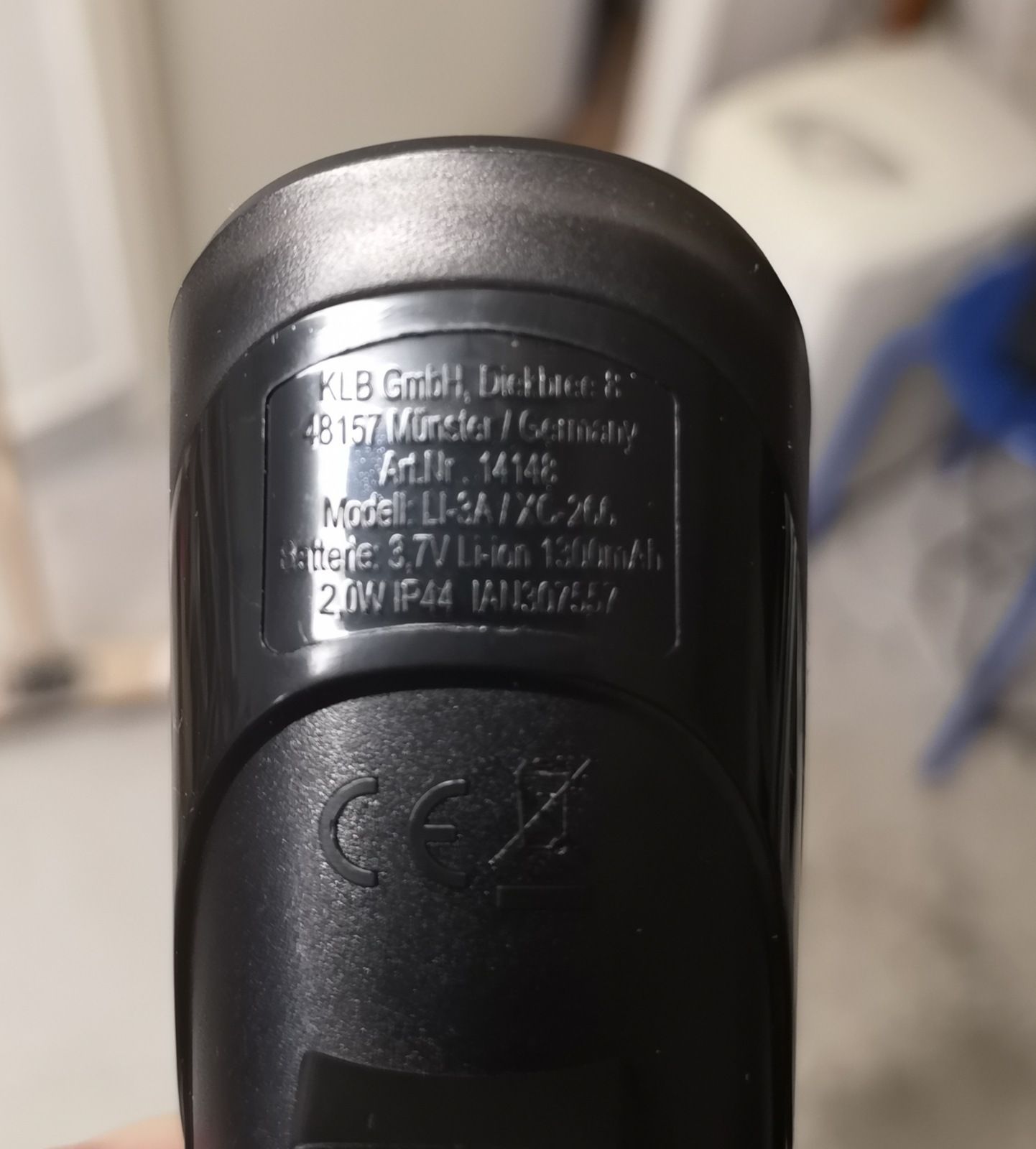

Lampan var väl på 2W eller så...
Om det är samma effekt som de tre föregående generationerna så är det 1W.
Det brukar stå i den pyttelilla texten på undersidan.
Kollade just:
Det står faktiskt 2W ?
om siffran 2W stämmer är det inte så konstigt om man tvingas koncentrera ljuset hårt för att ge 60 lux. å andra sidan finns möjlighet till lång batteritid.
men det kan finnas anledning betvivla uppgiften 2W. en äldre lidl-lampa jag har som går på vanliga aa-batterier drar 0,32 A på 6 V. nästan 2W.
men lampan är märkt 1W. man kan undra varför. har svårt tro på förluster fram till dioden på 50 procent.
Vad använde du för batterier vid den mätningen?
För med vanliga R6 alkaline sjunker spänningen i verkligheten snabbt med en belastning på hela 0,63A
Typiskt till c:a 1V efter så kort tid som ~30min, kolla själv testerna här: https://lygte-info.dk/review/batteries2012/PC Alkaline AAA CAN UK.html
Gör gärna om mätningen men mät då både ström och spänning
För den som "måste" ha 1,5V ur ett 1,5V batteri finns det, men det är då batterier med elektroniskt stabiliserad utspänning
Tex de här: https://lygte-info.dk/review/batteries2012/Kentli AA 2800mWh (Blue) UK.html
Jag har sådana (fast modernare ) i en portabel radio vars display kräver högre spänning än den man får med laddbara NiMH-batterier,
men med elektroniskt stabiliserade 1,5V LiION-batterier fungerar den mkt bra.

fast det var 0,32A. kör den vanligtvis med nimh, mätte samma amp med dessa som nya alkaline som höll 6,3V obelastat när jag nyss kollade. säkert sjunker spänningen snabbt vid användning. men kanske inte ned till hälften?
sen med dessa spänningar borde det vara direktdrift av dioden med begränsade förluster, eller vad tycker du som kan elektroniken här? 1W låter för mig en aning lågt.

Nej, 2W är inte mycket. Vi kan väl gissa på max 200 lumen, sen kan man ju räkna ut hur många lux det blir om man jämnt ska belysa en yta på 10x1,5 = 15 m2.
Å andra sidan, enkla lampor med batteri och förkopplingsmotstånd kan ge 2W initialt, men det sjunker ju med batterispänningen. Det är inte rocket-science-tekonlogi för att reglera spänningen. Hade de tidigare lamporna lijon-batteri och var det konstant ljusstyrka?

styrkan hängde med ned till en viss gräns så någon form av reglering kanske fanns. inte använt denna lidl-lampa mycket skall erkännas, men en liknande biltemalampa med fyra aa-celler som frugan fortfarande använder körde jag mycket och i par. fantastiskt strömsnål och var märkt om jag minns rätt åt andra hållet; uppgivna 3w, men i själva verket 2w (förbrukning).
Man måste nog vara noga med att mäta. Jag har en clas ohlson-pannlampa som påstås ge 500 lumen. Dessutom har jag en biltemalampa på 1000 lumen. Classe-lampan ger i stort sett konstant sken tills den dör, biltemalampan blir svagare och svagare. Jag ska mäta om lidl-lampans ljusstyrka avtar. Konstant ljusstyrka är viktigt, framför allt när det gäller ett cykellyse.
Men om vi räknar baklänges: 3,7v (Li-jon), 1300mAh
Uppgiven lystid 9,5 h på 15 lux ger 1,3/9,5=0,136A. Alltså 3,7x0,136=0,5W. 60 lux borde ge 1/4 lystid med 4x effekt, dvs 2W. (minns inte vad det stod om lystiden för 60 lux, men det var drygt 2h vill jag minnas)
Det borde ge 200 lumen ut som bäst, idag borde man väl klara åtminstone 100 lumen/watt. Jag har försökt bygga ett litet ljuslabb hemma. Tyvärr är mitt Ulbrichtklot (integrating sphere) lite för litet för att mäta ljusflödet från Lidl-lampan (inporten är för liten och klotet är inte kalibrerat. Diametern på klotet är bara 120mm) Jag har dessutom ingen spectralon, utan klotet är målat med vanlig vit silikatfärg på insidan. Jag har tänkt att ordna en lite större IS med hjälp av en schyst jordglob, men det har tyvärr inte hunnit bli av än. Rätta mig om jag har fel, men jag inbillar mig att felet blir större om man ökar sfärens diameter utan att öka reflektionen på ytan? Då kanske det blir sämre med en jordglob? Jag tror hur som helst att resultatet skulle bli bra, bara man har en känd ljuskälla att kalibrera mot. Ett ljuslabb för att mäta lumen, tillsammans med ljusbild vore smaskens. Då kunde man ge en någotsånär objektiv bild av hur bra en lampa är.
Edit: drar man ut 200 lumen på 10x1,5=15m2, så får man ju bara 200/15=13,3 lux.. Inte så imponerande. ?
Ok
Fel strömstyrka av mig
Men även vid 0,32 Akan du utgå från att alkalinebatterier inte lämnar 1,5V
Vill du kunna beräkna effektuttaget ur batterierna måste du därför mäta både ström och spänning samtidigt

Tänkte bara dela med mig om mina synpunkter på Magicshine 6500.måste säga att för 1799:- (Xxl) så kan jag inte tycka att denna lampan är annat än Mycket" "bang for The buck" snygg och smidig installation, bra batteritid, bra ljusbild för stig åka. Jag kompletterar denna med en liten 1000 lumen spot på hjälmen. Tycker att den lyser tillräckligt brett för tekniska partier då jag gillar att se ett större område, körde mest på 50%(som på bilden) i skogen så att man inte blir "bländad" av reflekterande ljus från träd och buskar, samtidigt kan man lätt växla till 100% på snabba utförslöpor i öppen terräng. Sen hur kvalitén är får tiden utvisa, och att den säkert inte levererar påstådda 6500lumen tycker jag inte spelar så stor roll så länge det lyser "tillräckligt". Bra köp i min värld helt enkelt!
    457.7 KB · Besök: 143

Frågan är: Hur är det med den förhatliga limp-home-funktionen? Har den där lampan den? Om inte så kanske det faktiskt är en bra styrlampa.
Årets lamptråd 2019
limp home i all ära, men magicshine är även kända för kraftigt överdrivna lumenangivelser, bristande kylning vilket på några minuter ytterligare reglerar ned den redan lägre än angivna krämen, samt ojämn batterikvalitet.

Elhojtok sa:
kais01 sa:
kul huvudräkning. kom också fram till att lidl-lampan borde ha cirka 200 lumen att måla ut ljusbilden med. och då måste ju ytan som räcker ända till 60 lux av naturliga skäl bli rätt begränsad.
att det här med att mäta lumen inte är så lätt ser man bland annat på mathias tyska länk längre upp i tråden. t ex gvolt80 som jag är bekant med drar på max ur batteriet på samma tid som min volt800 som har uppgivna 800 uppmätta 780 lumen och subjektivt samma pulver. (batterierna går att byta lamporna emelllan) men anges till 277 lumen i den tyska översikten. kanske stämmer siffran när man sätter lampan i ett svagare läge. när jag jämförde dessa två med lidl-lampan för bilderna ovan var subjektiva skillnaden i ljusstyrka högst avsevärd.
skulle ändå tycka att 2x lidl är ett respektabelt prisvärt alternativ. återstår att höra om den kommunicerar återstående batteritid på ett vettigt sätt, eller (usch) bara hux flux stänger av sig. cateylamporna är här föredömliga, varnar i god tid med röd lampa, dämpar efter ett tag ned max, och går också att återtända minst två gånger efter att de till slut släckt sig.

Ojämn batterikvalitet ja, det kanske gäller främst om man köper på XXL. De verkar kitta med sämre batterier än om man köper direkt från MS. För att hålla lägre pris säkert.
Årets lamptråd 2019
jo också läst att kiten som säljs på andra håll till högre priser skulle ha bättre batterier. återstår övriga tveksamheter.

PeTeR sNaBb sa:
Har också den lampan och känner att jag inte behöver nån hjälmlampa till den, enda jag inte gillar med den är kontakten som är lite bökig och bara passar i ett läge.

fredrik168 sa:
PeTeR sNaBb sa:
Vet inte om det skrivits tidigare men den lampan är på kampanj på XXL för 1499kr. Har iaf varit det senaste veckan. Jag köpte en och det är sjukt vilket lyse på maxeffekt!
Hade 3st Kjell och Co lampor tidigare, och dom 3 på max är inte i närheten av denna tycker jag.
Med halv effekt, som räcker gott och väl på skogsstigar så är även batteritiden fullt tillräcklig.
Mycket för pengarna!!
Kör sen med en Compass R på hjälmen för lite "sökljus" ?

kais01 sa:
Elhojtok sa:
Jag har inte hunnit använda lidl-lampan än, men kvarvarande batteri visas med 4 tydliga pluppar på ovansidan av lampan.
Bara man har i åtanke att lidl-lampan är bra till det priset och inte på något sätt kan mäta sig med betydligt dyrare lampor.
Det enda tråkiga är att det inte är ett löstagbart 18650 som sitter i den, för då skulle man kunna ha med sig reservbatteri. Å andra sidan kostar hela lampan inte så mycket mer än ett sånt batteri.
