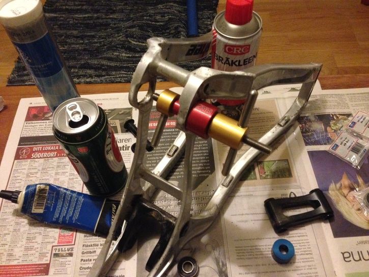

Fortfarande ingen ram, men eftersom längtan och desperationen börjar ta ut sin rätt har det hela urartat i okynnesmek.
När jag har monterat isär min Spitfire blev det pinsamt uppenbart att en del av lagren i mitt länkage var slut. Detta är inte som jag har märkt när jag har cyklat, så om man har en Spitfire (egentligen heldämpad cykel) och inte har plockat isär sitt länkage kan detta vara värt att testa. Jag har skaffat ett RRP lagerpresset till brutalt överpris och hunnit fixa adapterkitet till 6001. Med de grejerna jag hade så har jag roat mig med att pressa i nya SKF-6001 lager i swingen som jag innan helt fyllde SKF-fett med molybydendisulfid.

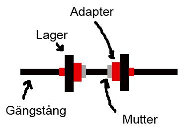

Inte för att jag behöver göra det denna gången, men hur pressa du ur lagren vid BB Peter? På Spitfiren pressas båda utåt och jag är inte helt med hur du använde två kit för att pressa ut dom. Jag antar att jag har samma problem som du hade, dvs det finns ingen plan yta att lägga mottagaradaptern mot.

Håller med att lagerpressarna är brutalt dyra men tycker dom är bra mycket smidigare än massa brickor och hylsor som aldrig är rätt storlek på.
Jag kommer inte ihåg exakt hur jag gjorde men jag har för mig att jag inte hade något på utsidan utan pressade invändigt med det andra lagret som mothåll, alltså skruvade ut båda lagrena på en gång.
Om inte båda lossade på en gång så har jag för mig att jag satte hylsan på insidan av andra lagret där det är plant och pressade ut på samma sätt som om båda lagren satt i. Du får dock inte styrningen men det är inte lika viktigt när man pressar ur lagren.
