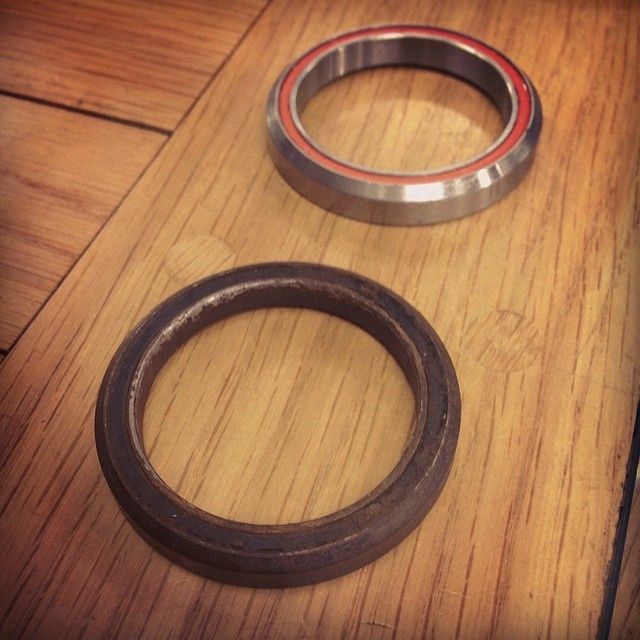

Jag har lustmördat mitt nedre styrlager. Det var också en inte helt försumbar mängd lera inne i styrhuvudet så den nedre packningen gör inte sitt jobb. Jag lyckades i fullkomlig panik hitta ett nytt lager, men det kom inte med någon ny skyddande packning. Vet ni vart man hittar nya lager och packningar som håller? Jag kollade efter att byta ut headsetet mot något bling, men det gör väl ingen skillnad? Alla zerostack headsets ser ut att vara samma grej nedtill?

Smutt, då lämnar jag cykeln som den är och arbetar på det där med finess. Det är inte dåligt för dämparen att bottna hårt då?
Om mitt styrlager så kom det med en tafflig gummigrej som ligger mellan crown raceet och styrlagret. Den verkar inte fylla någon som helst funktion. Det nya lagret jag köpte var ett pro och kom med nedre kopp, crownrace och styrlager. Där fick man inte med någon tramsig packning. Är det bättre att bara ta bort den där gummipackningen som kom med orginallagret? Den verkar göra mer skada än nytta.

Jag tror inte du ska ta bort tätningen från ett styrlager som är konstruerat med det.

Du använder alltså den där gummigrej mellan crownracet och styrlagret på din hoj?

Mitt styrlager har ingen sån gummigrej men lagret håller ändå inte :)
Vid nästa byte ska jag trä på en bit slang som täcker springan.

Nu har jag fått lite spel i styrlagret igen. Senaste köpte jag bara en PRO nedrekopp och tog det lagret och slänge i koppen som kom med ramen. Jag funderar på om jag ska byta ut hela styrlagret med både övre och nedre kopp. Vilket styrlager ska jag då välja? Jag vill bara ha ett styrlager som man aldrig märker av och som håller, finns det? Det är ännu ingen katastrof, men jag kan tänka mig att mitt nuvarande styrlager kommer bli skrot ganska omgående när det väl har börjat bli glapp i det? Är Cane Creek 110 det man ska satsa på? Är det dumsnålt att köpa t.ex. 40-serien?
Nu tittar jag på
http://www.bike24.com/1.php?content...ct=61743;page=2;menu=1000,2,112;mid=180;pgc=0
http://www.bike24.com/1.php?content...ct=61694;page=2;menu=1000,2,112;mid=180;pgc=0
Milkostnaden på min Banshee kommer snart göra att jag behöver börja prostituera mig. Vid intresse, skicka pm...
