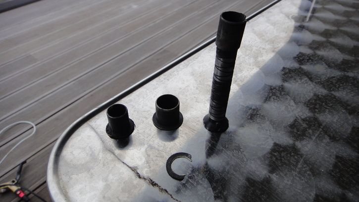

Så, efter nästan två år var glappet vid nedre länken nu för stort för att täta med fett och det var dags att byta bussningarna. Jag bytte huvudaxeln + bussningarna där, samt bakre nedre axeln och bussningarna där. Inte mycket slitage på huvudaxeln men bussningarna var något nernötta. Bakre nedre axeln tycktes mest glapp, och var ganska sliten när jag till sist fick ut den. Bussningarna var rejält slitna där, och ena bussningen föll också i bitar av misshandeln det krävdes för att få loss alltihopa, som kärvat lite då det gått torrt sista veckorna. Bytte inte övre länkarmen då denna fortfarande känns tight. Bussningarna vid sadelstagslänken skall också bytas, men hade inget lämpligt verktyg hemma för att få loss dessa bultar.
Så här såg nedre bakre axeln ut efter två års misshandel, varav den gått torr lite för länge:
Allt glapp är nu borta och cykeln känns kanon igen! Nu sitter de nya Keronit-axlarna på plats.

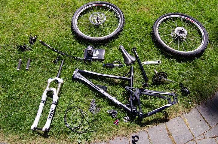

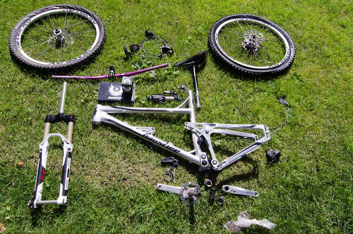

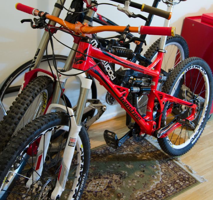

Drömhoj 1 i byggsats (min):
Drömhoj 2 i byggsats (Jennies/Cykelknuts):
Halvvägs genom bygget:
Återkommer med mer info, vikter, bilder och intryck. Första intrycken efter två turer är dock att jag är imponerad. :)

Mina intryck så långt:
Åter imponerad av att samma hoj kan vara rapp och snabb på tekniska stigar och är kapabel nog att rejsa enduro på, eller pressa på upp till mellansvåra stigar i bikeparkmiljö!
Spitfire V2 är "mer" hoj än V1, det är inte bara en V1 med kullager istället för bussningar utan ett nummer större på alla sätt. Där ettan var 127/140-150 är tvåan 140/140-160 fram/bak.
Den är märkbart styvare bak, ngt tyngre (fast det märker jag faktiskt inte), längre, har lite mer slaglängd, är gjord för längre gafflar, har bättre följsamhet bak. Att den är konverterbar till 650b är ett plus, men har också konsekvenser för geometrin med "vanliga" 26" stig/AM-gafflar runt 140-150mm slag, se nedan.
+ kortare kedjestag = ROLIG
+ styvare bakända än V1
+ lång reach, 452mm i Large är rejält, gamla hade 430
+ klättrar bra, upprätt sadelvinkel och trampeffektivt länkage med anti-squat
+ mycket bra traction, justerbarhet och prestanda CCDB air
+ massor av frigång för däck och lera
+ utbytbara dropouts 26/650b och QR/12x142 ger flexibilitet
+ konverterbar till 650b (650b får faktiskt plats i ramen utan andra dropouts också, men max ca 2.2" däck och inte så mkt lerfrigång)
+/- väldigt lågt bb med 26 och vanlig trailgaffel. Min har 333mm med BOS Deville 140 (530 mm AC) och mellanläget på dropoutsen. Jag tycker mig inte kunna använda låga/flacka läget för stigcykling/AM pga att vevlagret helt enkelt blir för lågt i skogen, då hamnar det på 327 mm med ZS-styrlager*
- geo gjord för 160-gafflar eller 650b (AC 545mm) innebär att vanliga 140-150-gafflar har för låg AC => Låga/flacka geo-läget oanvändbart med korta gafflar pga för lågt vevlager. Zs56 styrrör begränsar options och det finns inga externa koppar för att bygga på AC med för låga gafflar, utom angleset, som kostar flis. *
Edit: * för lösning på dessa två, se här http://happymtb.org/forum/read.php/1/1776614/2213004#msg-2213004
- ngt hög vikt (ramvikt inkl dropouts och hardware, exkl dämpare ca 3.3 kg i Large)
(-) Low direct mount S3 känns som en nödlösnings-standard för framväxlar, dom går knappt att justera på höjden. Så om du ska byta klingstorlek får du ev köpa ny framväxel också.
? frigång kedja från underdelen av sving med 30-32t-klinga är inte jättebra. Eftersom trenden är mot små kedjeringar fram och 11-delat bak är det ett litet minus. Har klätt in främre hörnet på min sving med eltejp.
Summa summarum är det en fantastisk do-it-all-hoj med stor kapacitet för hårdkörning och bus. Nackdelarna är relativt små och de flesta går att köpa sig ur. Se bara till att tänka igenom vad du ska välja för gaffel och hjulstorlek, så du får rätt geo för ditt användningsområde!
Prestandan hos bakänden ihop med CCDB är värd varenda krona och varenda gram mervikt över Foxen tycker jag. Svårt imponerad! Har faktiskt bättre fäste i stök och brakebumps i bikeparken på denna hoj med 140mm slag än på min Wilson med DHX RC4 och 216mm slag..

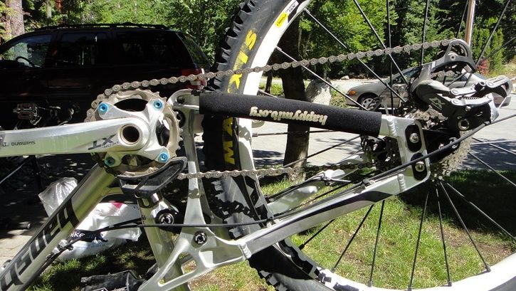

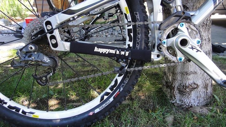

Här en förtydligande bild. Jag har 32t fram, och mid- eller shortcage bak. Notera hur nära kedjestaget kedjan löper, vid stök slår den upp och ner och slår mot kedjestaget. På fem turer nötte den hål på kedjestaget. Två av dom var dock i bikepark-miljö med MYCKET brakebumps. I skogen slår det inte så mycket, men tillräckligt för att höras (och nöta).
Jag har nu löst problemet genom att montera en C-guide, som håller ner kedjan från staget. Sedan jag monterade den är cykeln helt tyst. :)
