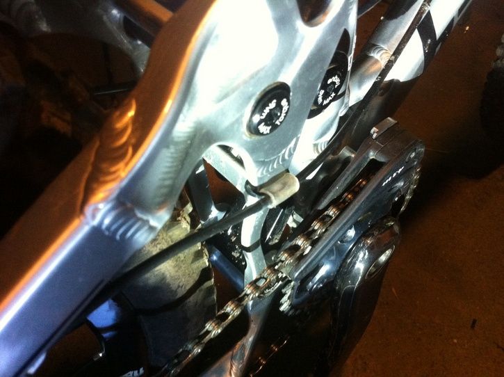

Jag får skav mellan bromsslangen och länkaget, samt mellan bakväxelvajern och länkaget. Är detta något ni andra också har? Har ni gjort något åt saken? Nu har jag dragit slangen och vajern på utsidan av länkaget, vilket jag tyckte verkade lämpligast.
[Artikel] Banshee Spitfire – Nytänkare, bakåtsträvare och bushoj
> verkade lämpligast.
Sätt ett varv eltejp runt slang/vajerhölje samt lite genomskinlig tejp på ramen där den ligger emot nu på utsidan.
Rasmus såg tråden och mailade mig ett tips. Det är förviss inte dyrt, men lite omständigare och annars en rätt snygg lösning. Man använder en liten slang och ett buntband om kabelguide. Smutt!
Den var inte dum! Det blir att fixa på min Rune ikväll! Att jag inte tänkt på det själv! :D
Undrar varför jag har glömt bort det där. Jag använde det på min Trasa för en herrans massa år sen.

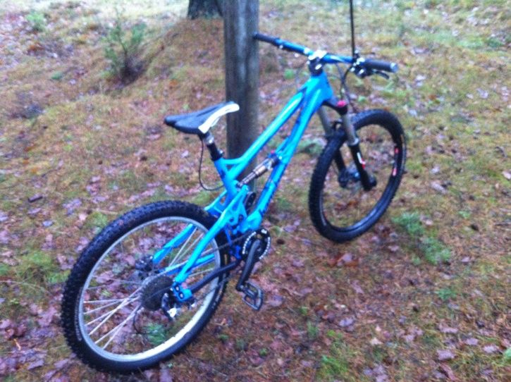

Åh vad väl investerade pengar v2:an är. Som en pitbull i cykelform ungefär.
    92.4 KB · Besök: 51
Tack! Jag diggar färgen skarpt, trodde den skulle vara lite mer åt det ljusblåa hållet så det var positivt att den var rätt starkt blå istället.
Jag är så himla impad av ramen efter dagens premiärtur, V1:an var bra men det stämmer verkligen att den här känns mer lättdriven men ändå bättre vid aggressiv åkning. Att lyckas med den kombon är bra jobbat, den är snabb även uppför och på platten:) Det går knappt att se på min kassa mobilbild men en lite kralligare gaffel som Lyriken jag har på känns så bra, det matchar ramen. På min v1:a hade jag en 32mm-gaffel, det störde mig alltid att den kändes lite klen.
Nu gäller det bara att jag skall bestämma mig för att ha singel- eller dubbelklingor och 170mm vevar eller 175...svåra beslut ;) Tycker att den kändes så lättdriven så att det kanske går med 32 tänder fram enbart, jag gillar ju att stå upp vid korta klättringar.
