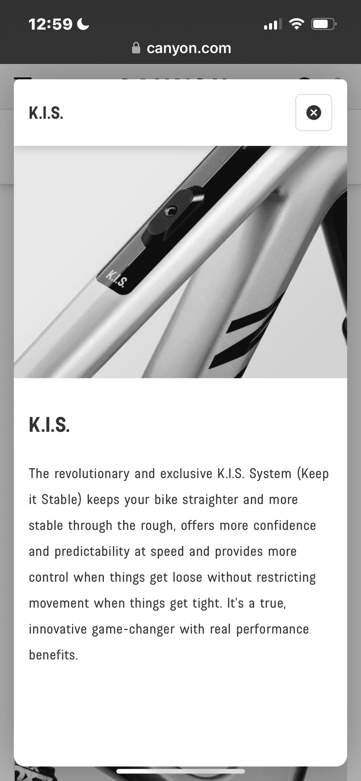

Canyon lanserar styrdämparen K.I.S som ska lugna ner framändan på cykeln. Happyride har testat den på några av södra Frankrikes finaste stigar.

Tanken slog mig lite när jag testade det. Poängen enligt Canyon är att systemet centrerar sig själv, alltså att styret går tillbaka till att peka rakt fram.

Lite annorlunda design. Ingenting som drar i styret och försöker styra rakt fram, utan snarare dämpar kraftiga styrutslag. Huvudsakligen designat för E-bikes, men sett att exv bikepacking.com och lite andra outlets testat det och verkar tycka det funkar bra.

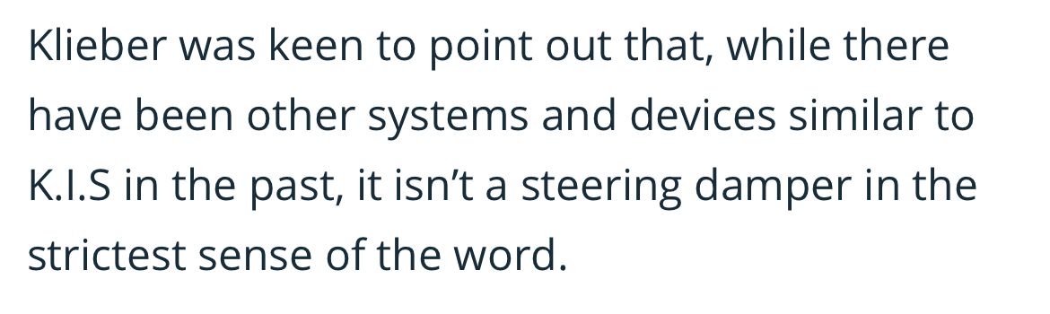

Tycker det är helt galet att kalla det för styrdämpare över huvudtaget, finns inget som dämpar, bara fjädrar som centrerar styret. Säkert jättebra men nån styrdämpare är det inte. MagerValps lösning FTW
Canyons själva kallar det inte en styrdämpare. Det är bara i rubriken här på happy jag kan se den referensen. På deras hemsida kallar dom det bara för "Keep It Stable steering system"
Vilket är korrekt då det är odämpat och bara försöker räta ut styret på samma sätt som fjädern under ramen på en gammal damcykel, eller magervalps trollina.

Nu kallade dom själva det för steering damper när vi pratade IRL.

Suck... Nu fanns det ju fler personer än Klieber närvarande och orden steering damper användes frekvent. Men vad vet jag, jag var ju bara på plats. Men jag har ändrat rubriken nu, ok?
Jadå. Det jag menade med att dom inte kallar det för en styrdämpare avser förstås i pressrelease/hemsida och liknande "offentliga" kanaler, och inte vad som sägs i samtal under en pressträff :)

"it isn't a steering damper in the strictes sense of the word" ....."but fakk yes mate. It deffo is!"?

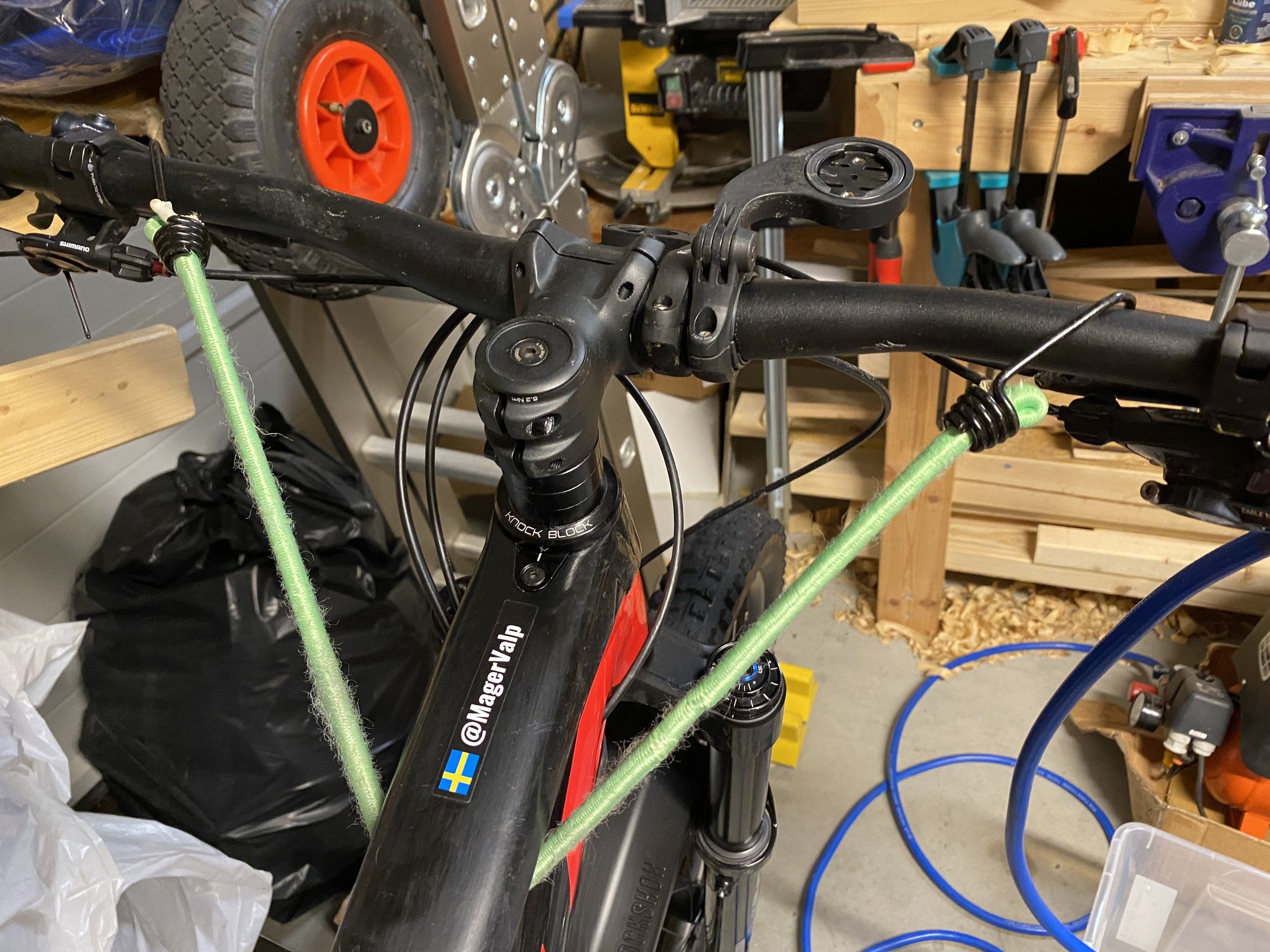

Skulle vara kul att printa en enkel lösning för att testa på sin vanliga cykel ifall man känner sig nyfiken på det hela
@MagerValp har ju svaret på "enkel lösning" tidigare i tråden då!

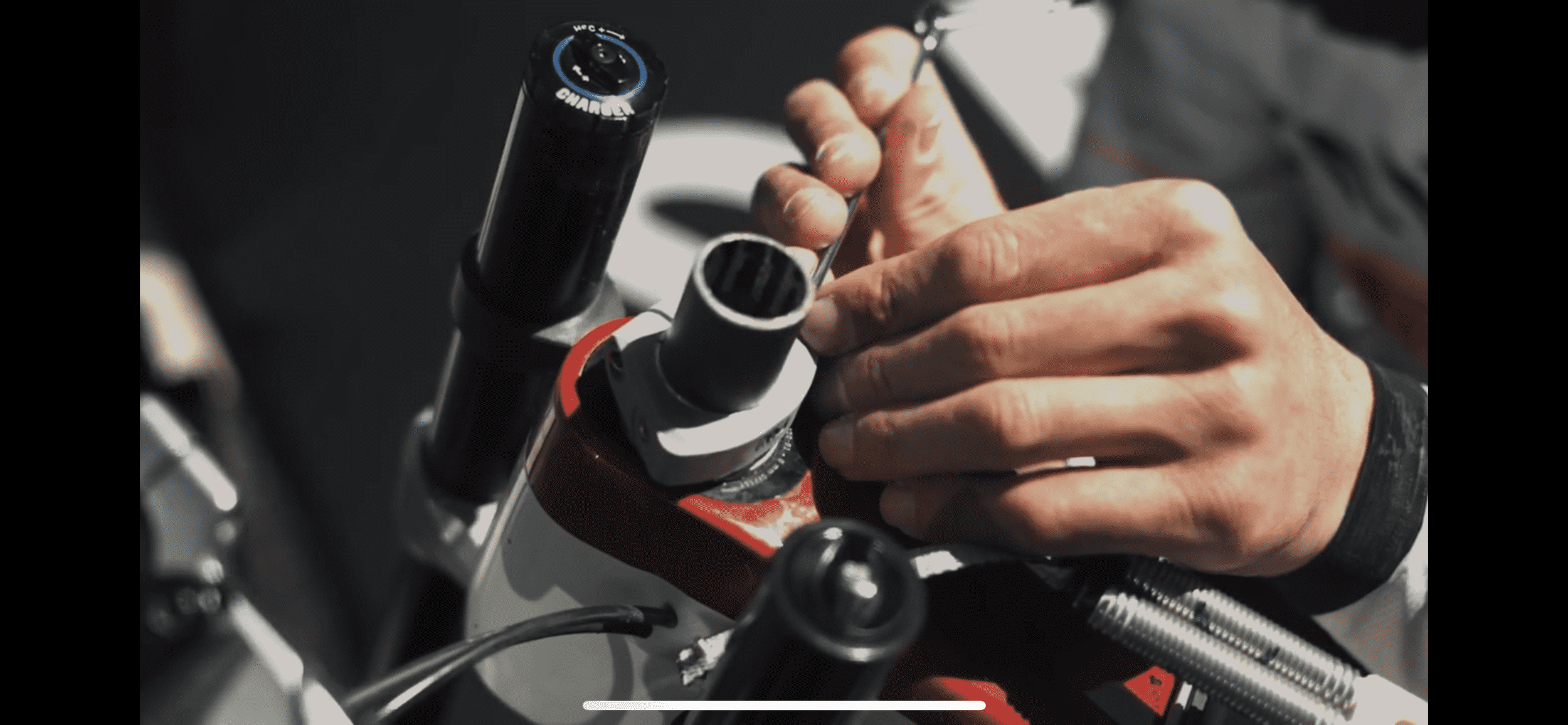

Jag var skeptiskt vid första anblick men mekaniken verkar rätt genomtänkt ändå. De dubbla remmarna och kamdrevet(?) är uppenbart konstruerade för att ge den icke-progressiva kurva som visas i bild i artikeln. Skillnaden borde vara påtaglig jämfört med EN centralt monterad fjäder som på damcyklar (eller MagerValps variant också för den delen).
De faktiska effekterna och fördelarna av K.I.S. beskrivs mycket bättre i det här klippet än i artikeln tycker jag. Objektivt, javisst, men den belyser andra saker än artikeln.
Den där filmen förklarar ju faktiskt mekanismens funktion och resonemanget bakom utvecklingen jättebra. Det var kul att se

Borde ju gå att sätta en sån externt,typ kamnocken under styrstammen på distanserna?
Och fjäderpaketet med en klämma på toppröret?
