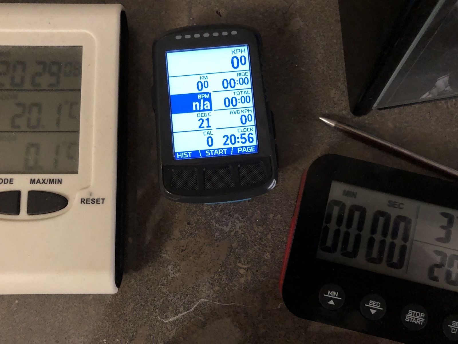

Testade temperatur. Avviker 0,9-1 grad. Tycker jag ändå är okay. Kan lika gärna vara de andra som visar fel, inte direkt nå högprecisions termometrar :-) och ja, har bara tänt bakgrundsbelysningen för att kunna ta bilden lite bättre. den är alltså på 2s före bilden ä tagen.
Åsikter om Wahoo Elemnt
Har inte haft problem med noggranhet när jag kört mtb, kör strava oxå.
Nöjd+ med min. Bolt.
Kolla tempen i lägenheten precis, det verkar stämma, tog en 5-6 min, innan den visade rätt då.
Var 16C när jag startade den, visa 19 i arbetsrummet efter 2-3 min, och 21 i köket efer 2-3 min till. Min vanliga termometer visade 21,5 i köket.
Nu eftr några minuter till visar bolt 22C i köket. Känns ok.
Ja min visade 23 vid start, men sjönk till det där värdet efter 2-3 min.

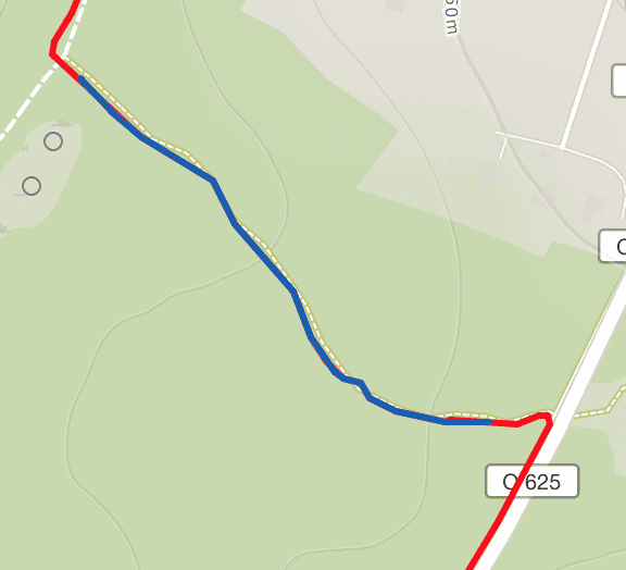

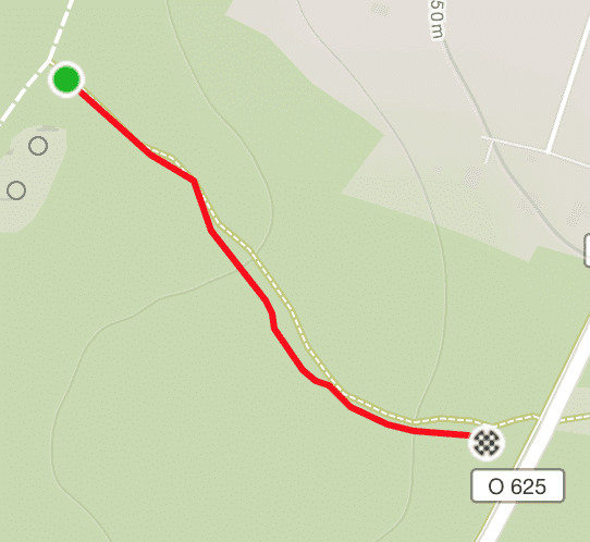

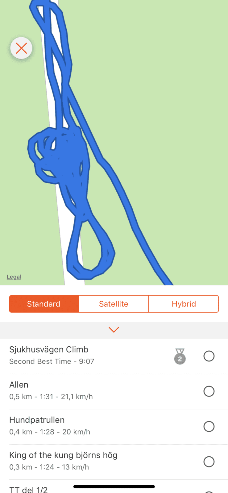

Kom på att jag gjorde lite sådan körning som du pratade om i pm o cirkel körningen hamnade i skogen. Så här såg det ut för mig.
Samma men i Wahoo appen :
Ser inte ut som någon cirkel. Olika skala mellan bilderna?
Zoomat in så mycket jag kunde på Wahoo appen. Märkliga är ju att strava är ju exporterat från samma Wahoo app. Vägen ser ju lika ut på båda bilderna

Apparna behandlar gps-datan på lite olika sätt. Om det finns en väg i närheten är en del appar programmerade att flytta dit positionerna som gps:en lagrat.
I detta fall körde jag cirklar på vägen som syns på bilden
Ja, antog att du laddat upp samma gps-fil till två olika appar, men kanske missförstod.
Nej det är wahoos app som autosyncar mot strava, så det borde ju gå via wahoo appen, eller i alla fall via wahoos server, OM jag nu inte minns helt fel.

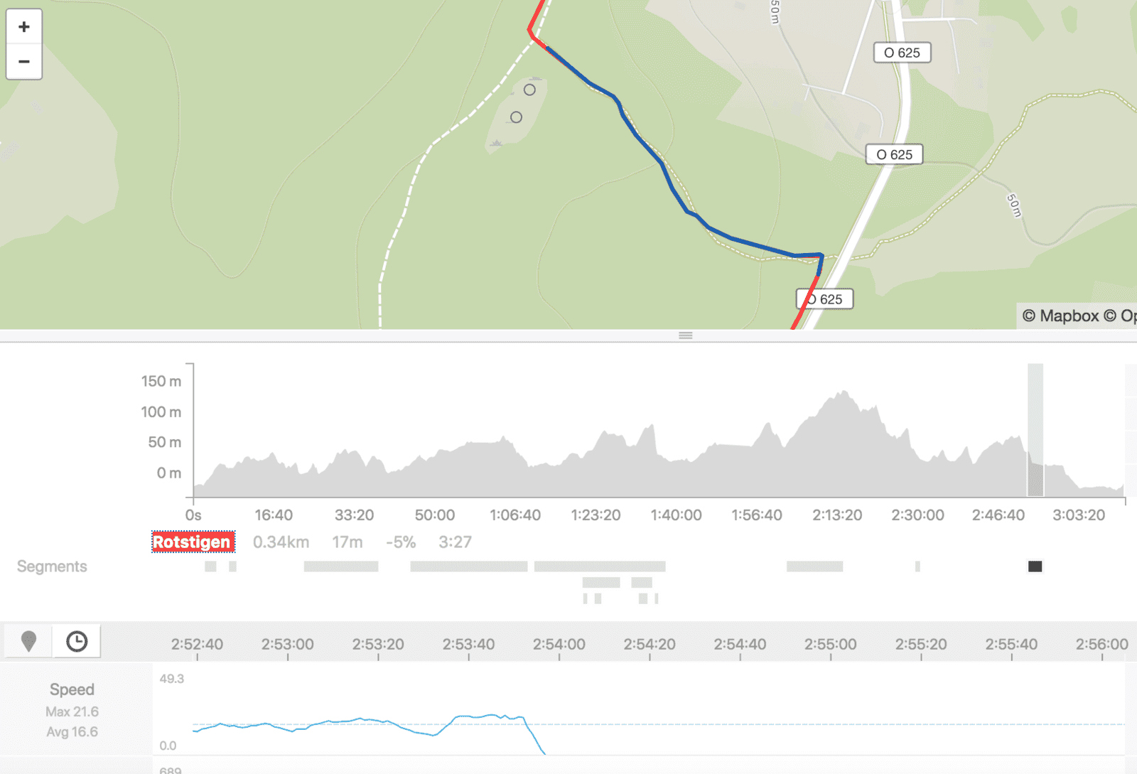

Kan konstatera nu att det inte är min Bolt det är fel på, de har så dålig GPS-mottagning. Kompisen köpte en och har samma problem som mig, den ligger långt efter i skogen. Nedan kör han ett segment som slutar långt innan vägen och stannar när han kommer ut på vägen. Bolten tror att han fortfarande är på stigen/segmentet och så tideräkningen fortsätter. Synd för jag gillar Bolten för övrigt.
Så här ser segmentet ut på Strava:
Annan kompis som var med och kör med Garmin Edge 520:

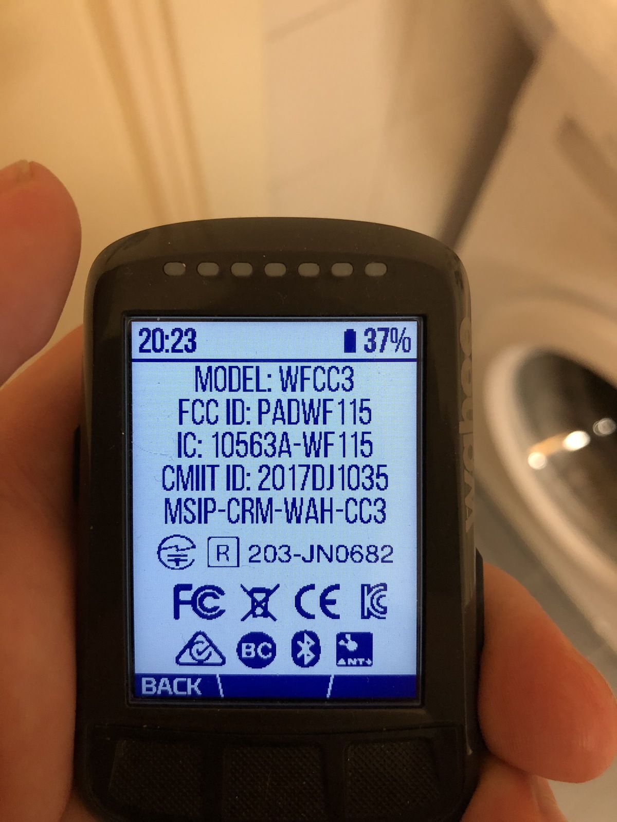

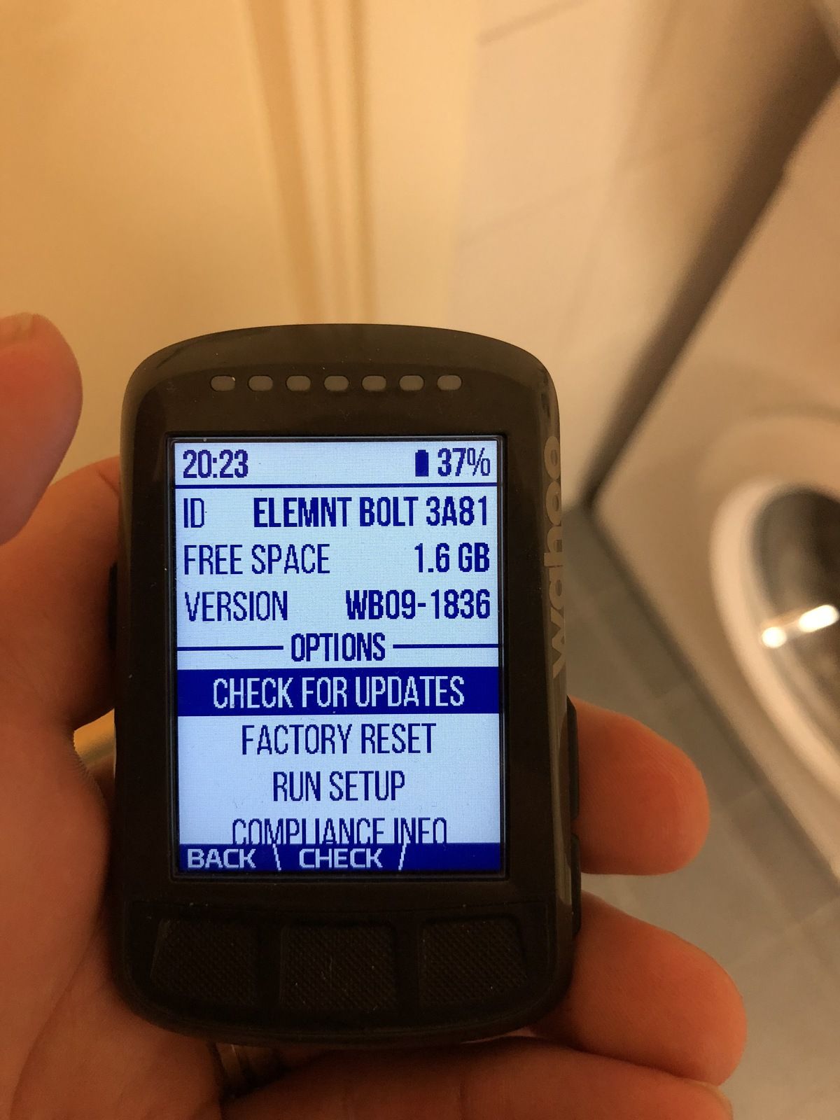

Av ren nyfikenhet, stämmer de siffror du nämner med de du kan se nedan:
    182.5 KB · Besök: 136
    213.5 KB · Besök: 160

Ja, de är samma.

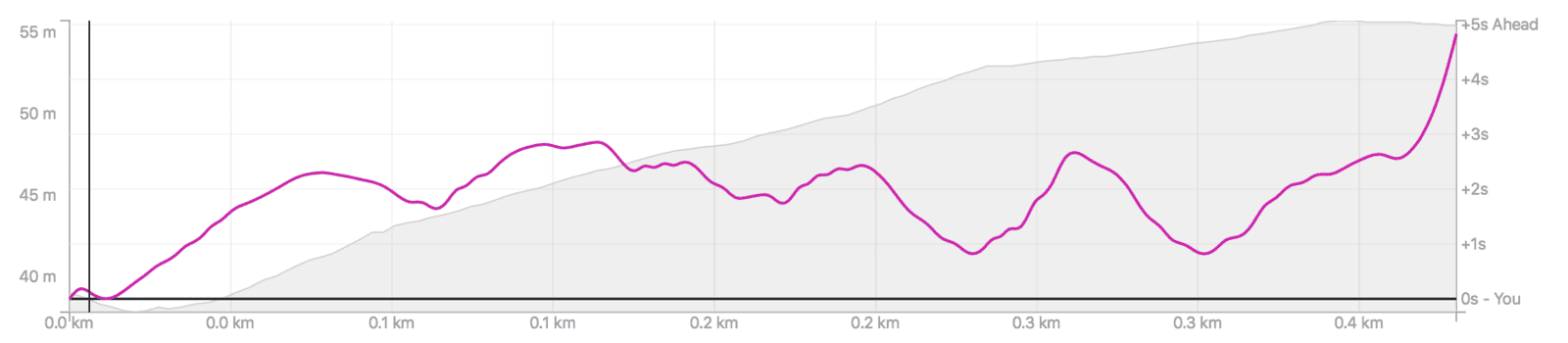

Ett segment idag. Jag ligger ca 7-8 meter bakom när vi kommer in på det från en väg. Kör ganska snabbt ikapp och ligger två meter efter hela vägen upp (ser tvärtom ut på Strava då Bolten börjar komma efter direkt i skogen). Där segmentet är slut ligger jag fortfarande två meter bakom.
Kompisen får KOM, fem sekunder snabbare än mig när jag egentligen är snabbare :(. Sen glömde han stänga av sin Garmin (520 inställd på 1-sekundsuppdatering) när vi lasta in i bilen så han tog ett landsvägskom på vägen hem och får ta bort rundan. Ibland är världen rättvis ändå :). Men Bolten skall bytas ut. Vet bara inte mot vad.
magnil sa:
Jensen sa:
Ja, de är samma.
Ja var ju tråkigt att det inte kunde vara det. Jag är ärlig när jag säger att jag inte upplever det. Men jagar ju kanske heller inte strava på samma sätt som dig, mer än att jag laddar upp o kollar. Har ju dessutom hastighets sensor om det kan spela in att den då kan hålla reda på hastigheten även i skogen som en parameter. Min 510 jag hade innan fick ju grova problem i skogen utan hastighetssensorn.
Som du säger är ju ur under inte jättebrett av annat
