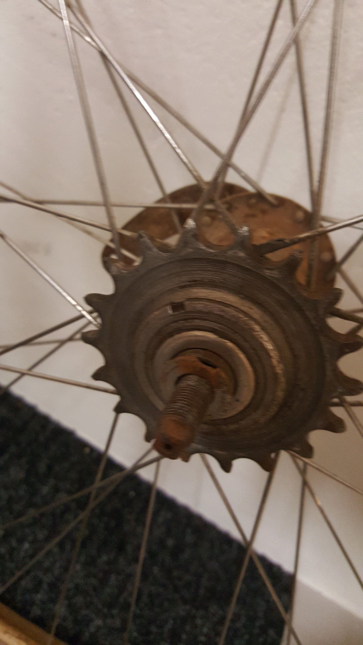

Hej,
Hur får jag loss det här bakdrevet? Tänkte sätta dit ett nytt i samband med att jag sätter på en ny kedja.
Bakdrev - Hur får jag loss det? (Gammal Monark)

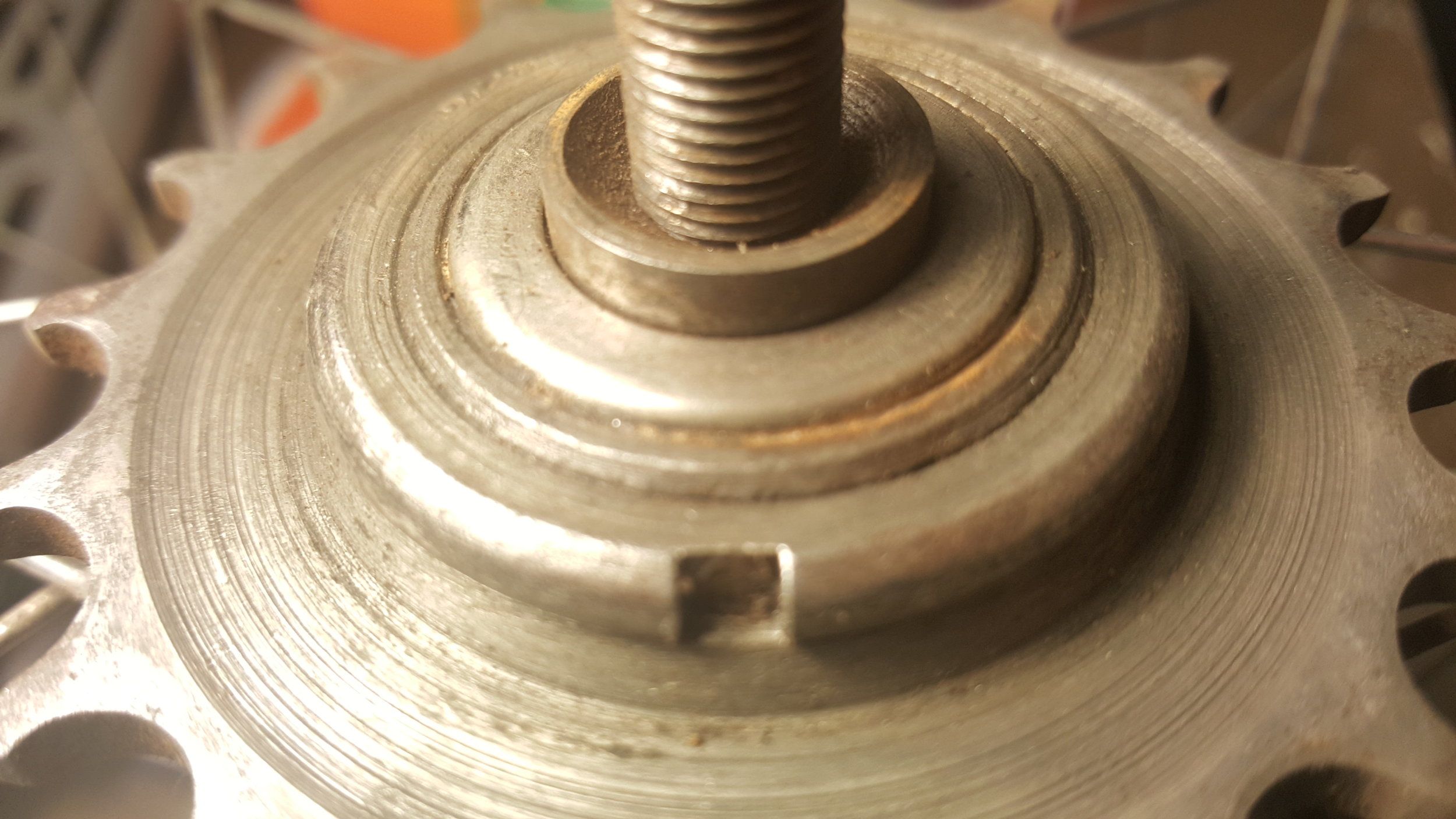

Oskarp bild, svårt att avgöra. Men antingen är det en gängat låsring sommdu får loss med en haknyckel eller också är let låst med en fjäderlåsring som pregas av med en skruvmejsel.
Lossa låsringen med haknyckel. Den är vänstergängad.
Drevet sätter du i ett skruvstäd och drar hela hjulet i den riktning så att du känner att bromsen tar.
