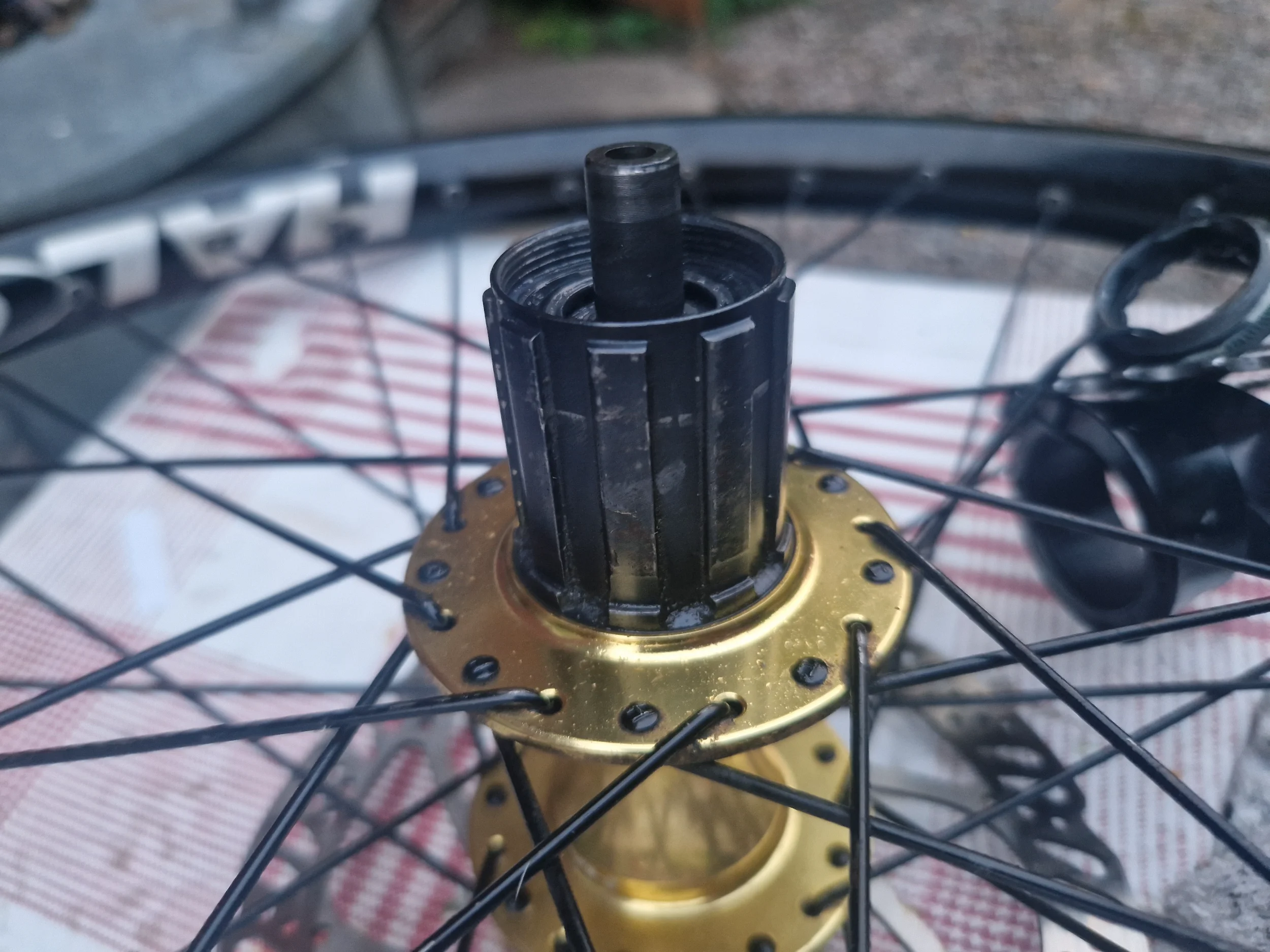

Halo SAS 24" till grabbens dirt.
Snurrar riktigt kasst.
- Kan jag göra nåt åt det?
- Hur får jag isär det?

Ja, det kan du.
Axeln lossas med att ta bort mutter och kona på ena sidan. Kan behövas en platt konnyckel. Den svarta frihjulsbodyn tas bort med en insex, 8 eller 10.
Håll ordning på alla kulor som kanske hoppar ut.
Inspektera. Rengör allt, kulor, lagerbanor etc. In med nytt fett och montera ihop i omvänd ordning.
Spänn lagret ”lagom” löst, det kan vara lite lite glapp innan montering i ram.
Lycka till, det kommer gå bra!

Kassetten snurrar kasst när man har hjulet löst.
Då har troligtvis en av klackarna i kassettbodyn gått sönder. Då behöver du "bara" tar av bodyn. Jag har ingen aning hur man ska göra det på ditt hjul. Om en klack är sönder behöver du en ny klack eller en ny body.
