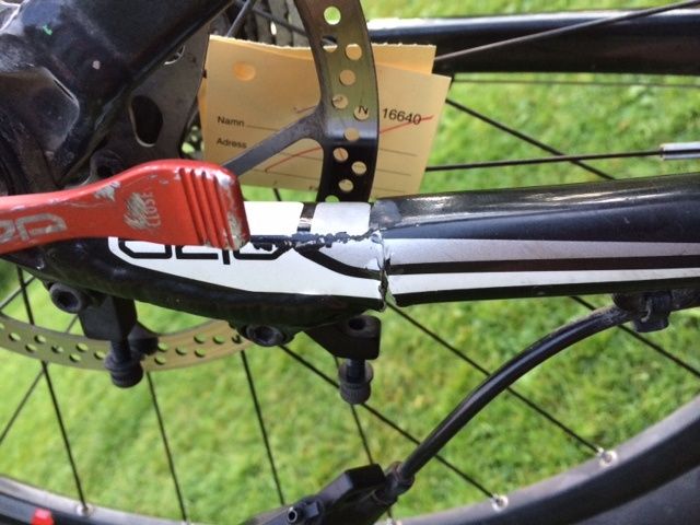

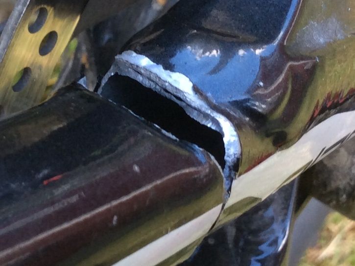

Jag har en fantastisk Trek Fuel EX köpt 2010 med carbonram och baksving i aluminium. Häromveckan gick baksvingen rakt av under en raksträcka på grus...ingen crash således. Som mos på gräddet var det 25km skog mellan mig och sommarstugan...tur att mobilen hade mottagning.
Cykelcentrum Borlänge har varit mycket hjälpsamma i ärendet, en stor eloge, tog inget betalt för hjälp och reklamation med hänvisning till garantin på baksvingen trots att cykeln inte är köpt där. Tyvärr är det inget garantiärende enligt Trek eftersom det finns yttre åverkan på röret (övre lagret färg avskrapat). Inga problem för mig att köpa en ny sving om dom bara fanns! Men det gör dom inte längre så det blir en helt ny ram för runt 30.000kr. Trek var vänliga och prutade ner detta till 15.000 men ändå...
Nu till frågan; vad tycker/tror ni? Se foton ur alla vinklar. OBS brottet är alltså på ovansidan av röret, någon bild är tagen med cykeln upp och ner. Som ni ser är det i princip omöjligt att få in något i triangeln som skulle bända av röret uppåt... Först trodde jag att det var åt fel håll det är brutet, men kraften ligger alltså uppåt i konstruktionen, alltså som brottet har uppstått av att man kört över en rejäl sten...vilket faktiskt hände, men långt från de påfrestningar jag utsatt cykeln för på trailcykling. Ser man på den plana ytan som fortfarande håller ihop är det inget slagmäke. Däremot är färg avskrapat på kanten...men det kan jag göra med nageln och det ser värre ut på andra ställen. Ingen skada i aluminiumet någonstans utan det är bara övre lagret avskrapat. Brottet ligger också i anslutning till svetsfogen...har jag fel eller är det inte just bredvid svetsfogar det kan finnas en svaghet? Kan man svetsa ihop detta om nu Trek inte vill ta reklamationen och jag inte vill lägga pengar på en oldschool 26er? Hoppas på en konstruktiv diskussion och bra svar!
    67 KB · Besök: 41

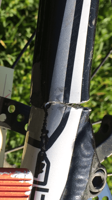

    113.8 KB · Besök: 51

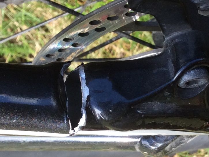

    95.5 KB · Besök: 75

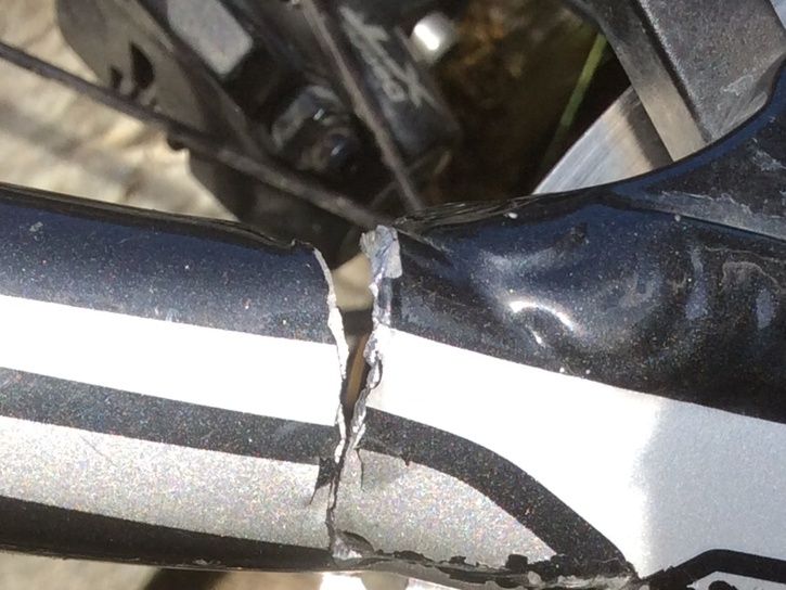

    59.8 KB · Besök: 39

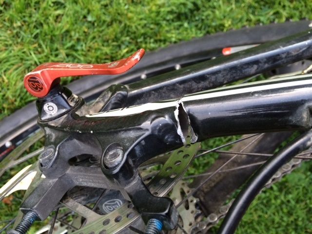

    68.6 KB · Besök: 38

Hade det varit yttre våld (typ pinne i hjulet) som bröt staget borde det finnas en deformation på motsatt yta av brottet. Färgskrapet sitter inte heller så att det matchar brottet. Jag tror på utmattning i närheten av svetsen.

Du har nog rätt för dig, svetsfogen till adapterfästet är boven. Blir lätt en brottsanvisning just där, har sett det många ggr både i aluminium o vanligt järn efter 20 år som service och rep.svetsare.
Solklar reklamation, men en duktig Tig-svetsare fixar nog till det relativt enkelt om de fortsätter sätta sig på tvären.

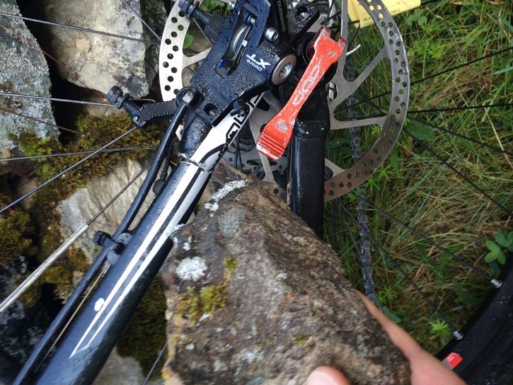

Med tanke på vilket håll röret är brutet skulle jag säga att det troligen kommit in en gren* i bromsskivan som knäckt röret. Alternativt att det legat någonting mellan när svingen komprimerat. Att det finns en längsgående lackskada styrker den teorin.
Att det gått av precis vid svetsen betyder inte att det är ett utmattningsbrott, och ett sådant borde knäckt röret åt andra hållet med tanke på hur kraften från bromsen går. Således, inget garantirambrott men möjligen ett fall för hemförsäkringen.
*Eller en lös sten, skruv, lingonben +ANNAT.

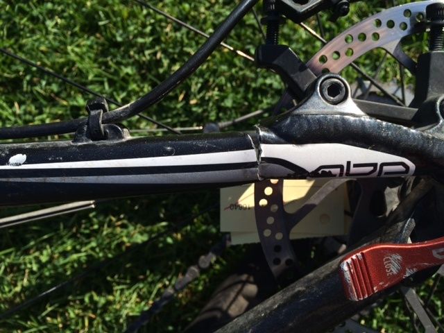

@bojsänke 1. rotationen är fel. 2. förstår inte hur en sten gren skall kunna komma in från sidan och verka som mothåll. Det finns dessutom inte en skråma i lacken på nedre svingröret.
    112.1 KB · Besök: 18
    79 KB · Besök: 19

Ett sådant brott rakt av i kanten av en svetsfog är för mig ett solklart exempel på fabrikationsfel.
Lite spricka räcker och sedan propagerar den till totalhaveri.
Det ser verkligen ut som sprickan startat i svetsfogen.
Garantiärende säger jag.

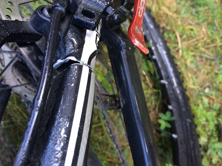

Många åsikter om svetsen, och det utan att vi ens har en närbild på den...
Ta en riktig närbild på svetsen där det spruckit, om du sen kan få till några skarpa närbilder på brottytorna så kanske det går att säga nåt säkert.

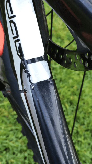

Repan är på yttre nederkant.

På bildserie nr 2 , bild 2 , samt serie 3 , bild 1, så ser det ut som att man misslyckats med sammanfogningen av rör och "svets". Ser ut som en spalt, det svarta området som följer röret horisontalt, mellan svets och rör. Jag kan se fel, svårt att se på minipaddan :-)
Lyckas du ta ett kort i makroläge från båda håll så blir det nog lättare att säga säkert.
En inbyggd defekt i så fall som med tiden skapar sprickbildning på grund av rörelser i materialet. Men måste inte behöva vara så, vet inte vilka påfrestningar det är i den punkten.
En felaktig svets kan försvaga materialet avsevärt i precis det där området, kallat värmepåverkade zonen, sett flera fall i flera olika material. Och det kan ta ganska lång tid (månader, år) innan materialet säger tack och hej!
Edit: en duktig svetskille syr nog ihop det där för en bullpåse eller ett par hundringar. Kan dock behövas eftervärmas beroende på vilken sorts aluminium det är.

Fast jag tycker inte att man kan utesluta relevansen i det du kallar repa här? Av vad man kan se i bilderna så kan du ju mycket väl satt svingen i en sten eller liknande. Smällen kanske inte gick till brott direkt men var tillräckligt för att försvaga den dåliga övergången från svetsen. Svetsen må vara orsaken men repan har ser ju ut att ha inverkat. Tycker jag.

Enligt mig, så är det ett utmattningsbrott. Är varken utbildad eller svetsare men utmattningsbrott har sitt speciella utseende, mikrosprickor som till slut ger vika. Mikrosprickorna har troligen skapats av bromsen, vilket fått sadelstaget att haverera.

Jag tycker det ser ut på de yttre lackskadorna att du fått en smäll några cm från där brottet nu skett och det är inte otänkbart att den sådan smäll skapat en liten spricka i svetsfogen som senare gett vika när du cyklat så jag ställer mig frågande till att det skulle vara en garantisak.

Att en smäll som inte resulterat i någon buckla utan bara lacksläpp skulle vara orsaken har jag väldigt svårt att tro på. Det ser dessutom mer ut som ett skrapmärke än från en smäll.
För mig är det solklart att det är utmattningsbrott i svetsen som är orsaken.
Baksving av, är det en reklamation?
För att klargöra skadan, det är färgskrap, inte någon form av deformation. Andra sidan på svingen har mer färgskrap ändå...
Är det horisontella färgskrapet längst ner på den här bilden som menas?
Jag tycker det ser ut som att sprickan fortsätter åt höger där, alltså att den har bytt riktning med 90 grader. Det väl då inte så konstigt att färgen lossnat om materialet under spruckit?
