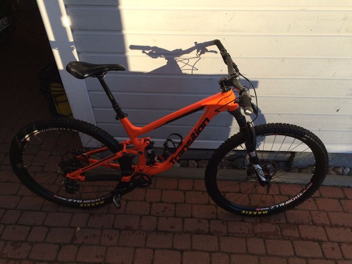

Jag har inte kört med Phantom men kört Smuggler 2016 nu 2 månader. Tycker MYCKET om...
    65.6 KB · Besök: 25
