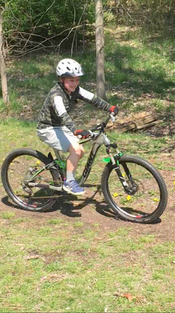

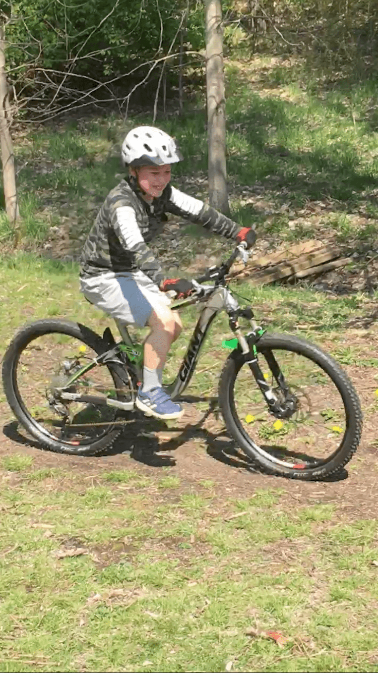

Jag köpte en Trek Alpha med 571 mm hjul till min son. Men det finns ingen 571 cyklar kvar och däck tillverkas också bara få. Skillnaden mellan det och 559 och 584 mm är inte stor. Så beroende på hur lång din dotter är, skulle en vuxen lvgcykel i XXS eller XS med 584 mm hjul också passa. Dom storlekar finns kvar då och då.
Min son kunde med 127 cm cykla på sin lvgcyklen efter jag bytte till kortare vevarmar och 30 mm stam.
Det kan hända att det skulle funka om man, som du gjorde, byter vevar och stam.

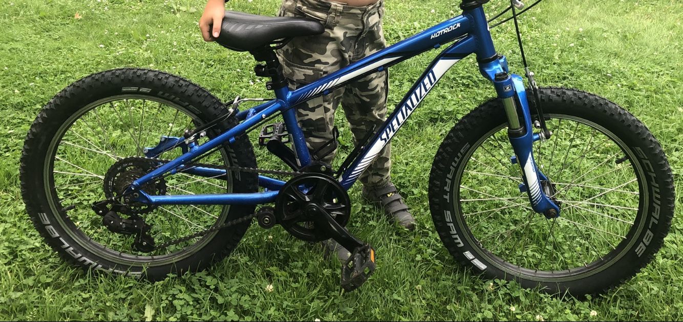

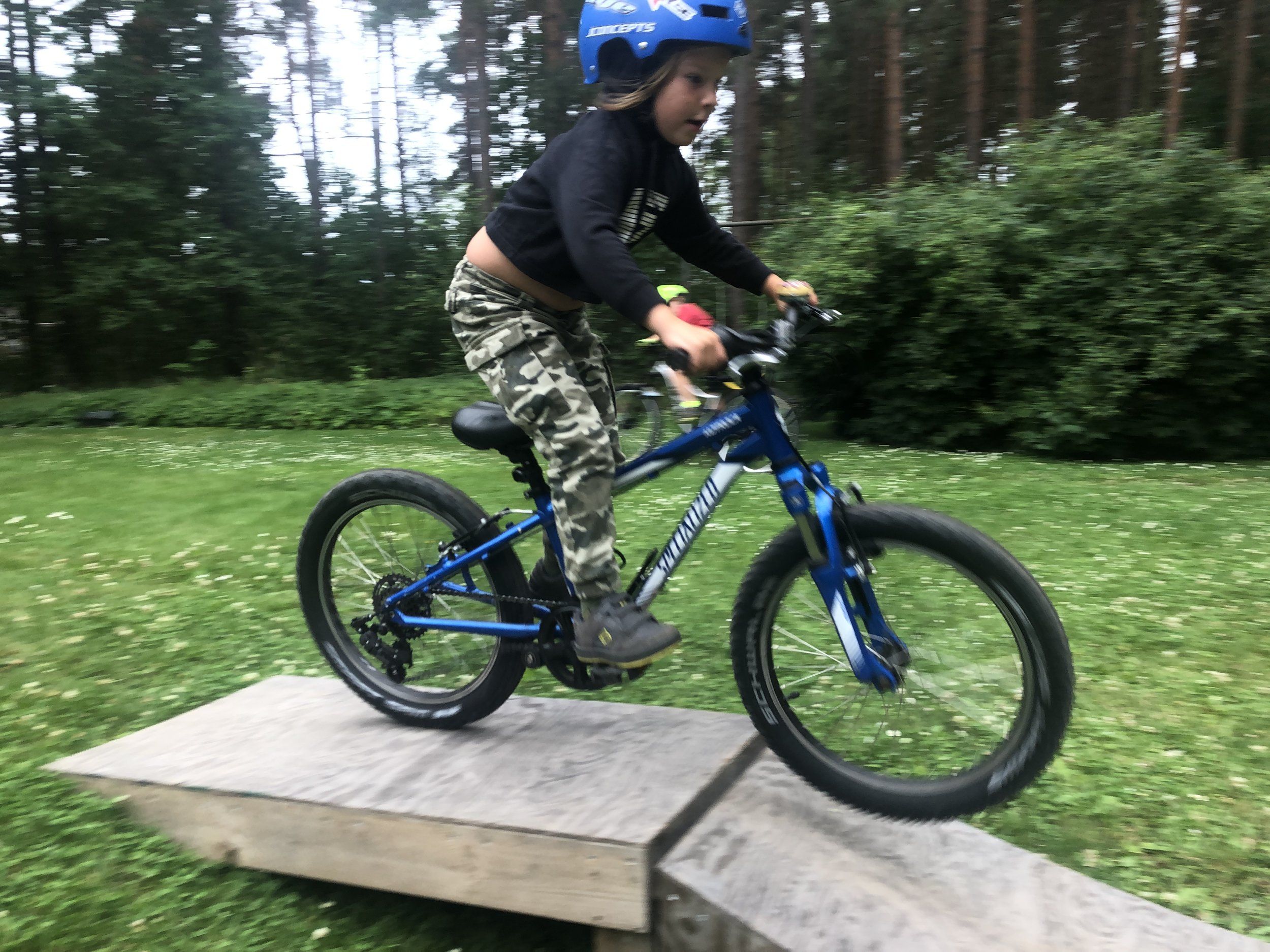

Såg att ni pratade 20”-däck... Jag skulle vilja slå ett slag för SMART SAM 20x2,35. Det är väldigt brett och fint, lika brett som grabbens maxxis 26x2,3 DHF.
Monterade dessa på en Specialized hotrock med mkt gott resultat. Skärmar och stöd fick ryka då det skrapade i. Resultatet blev en minifatbike. Dämpar bra över stock och sten och verkar generera väldigt mkt självförtroende till någon som varit ganska försiktig tidigare. ? Rekommenderas! ?
Ser inte så farligt brett ut men beroende på hur det hamnar tror jag grabbens bromsar sitter illa till.

Näe allt är relativt, ville bara tipsa om någon undrar om det passar. ? Dessa däcken ska få smaka på Åreskutan nästa vecka (eller iaf någon trail i Björnen).
Glömde skriva; originaldäcken (specialized) är väldigt smala, kanske 1,5” om man nu ska mäta i tum. Det står dock 20x2,125 på det vilket är konstigt. ??‍♂️ Smart sam känns ”true to size”. Tycker mönstret verkar bra; det är som ett pärlband med dubbar på mitten men glest på sidorna. ? Billigt också, tror jag gav 130kr/st.
Ja, jag har inte tagit hänsyn till faktiskt bredd utan chansar vilt. Smart Sam ska väl vara allround så det är nog ett bra val på 20'' om det får plats.

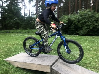

Tycker också att de är grymma på 20” finns bild på sonens Naloo Hill Bill 20” med dem på tidigare i tråden.

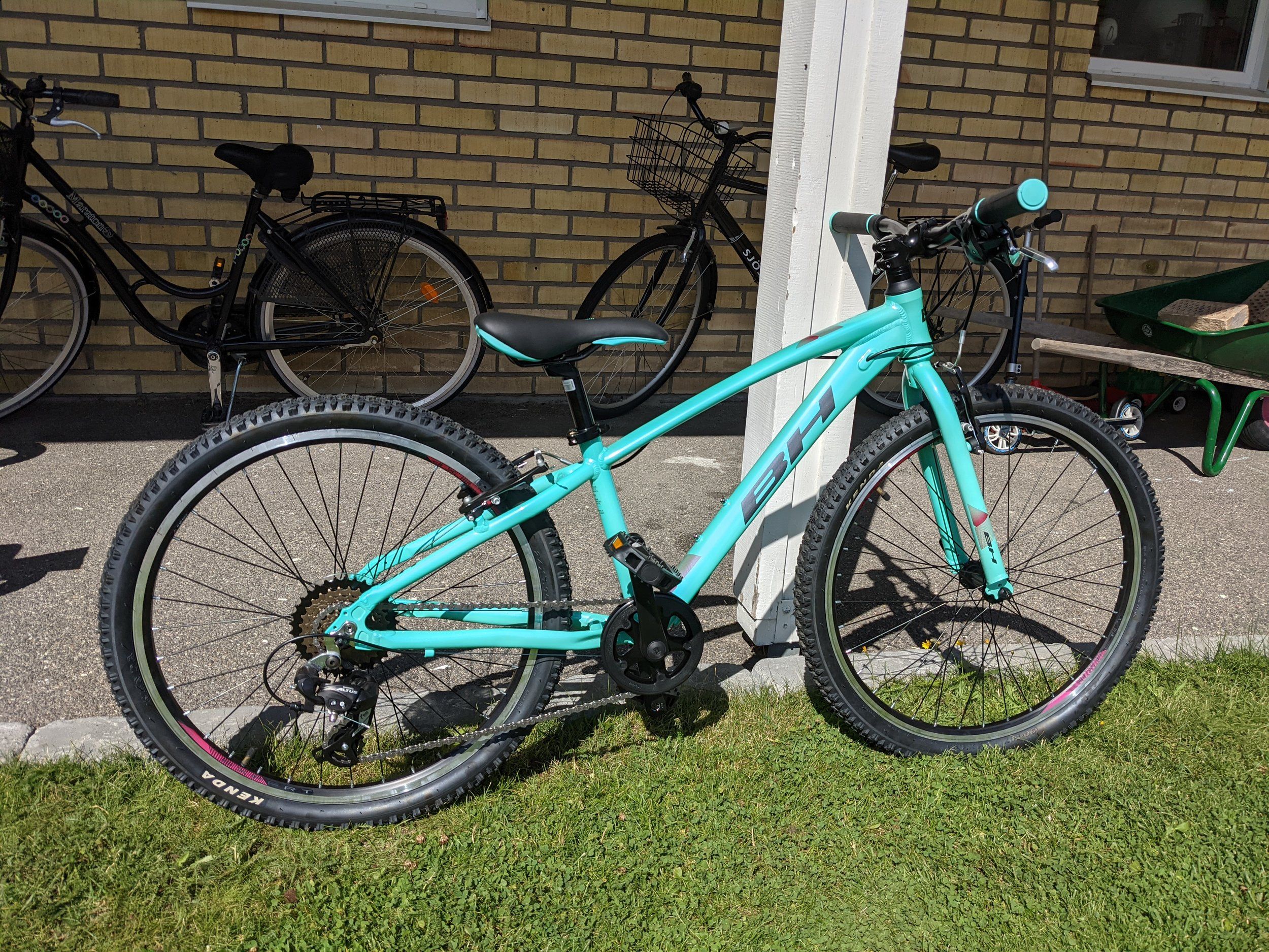

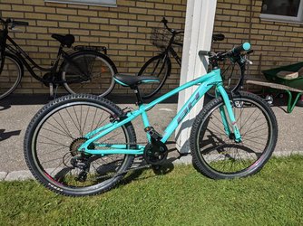

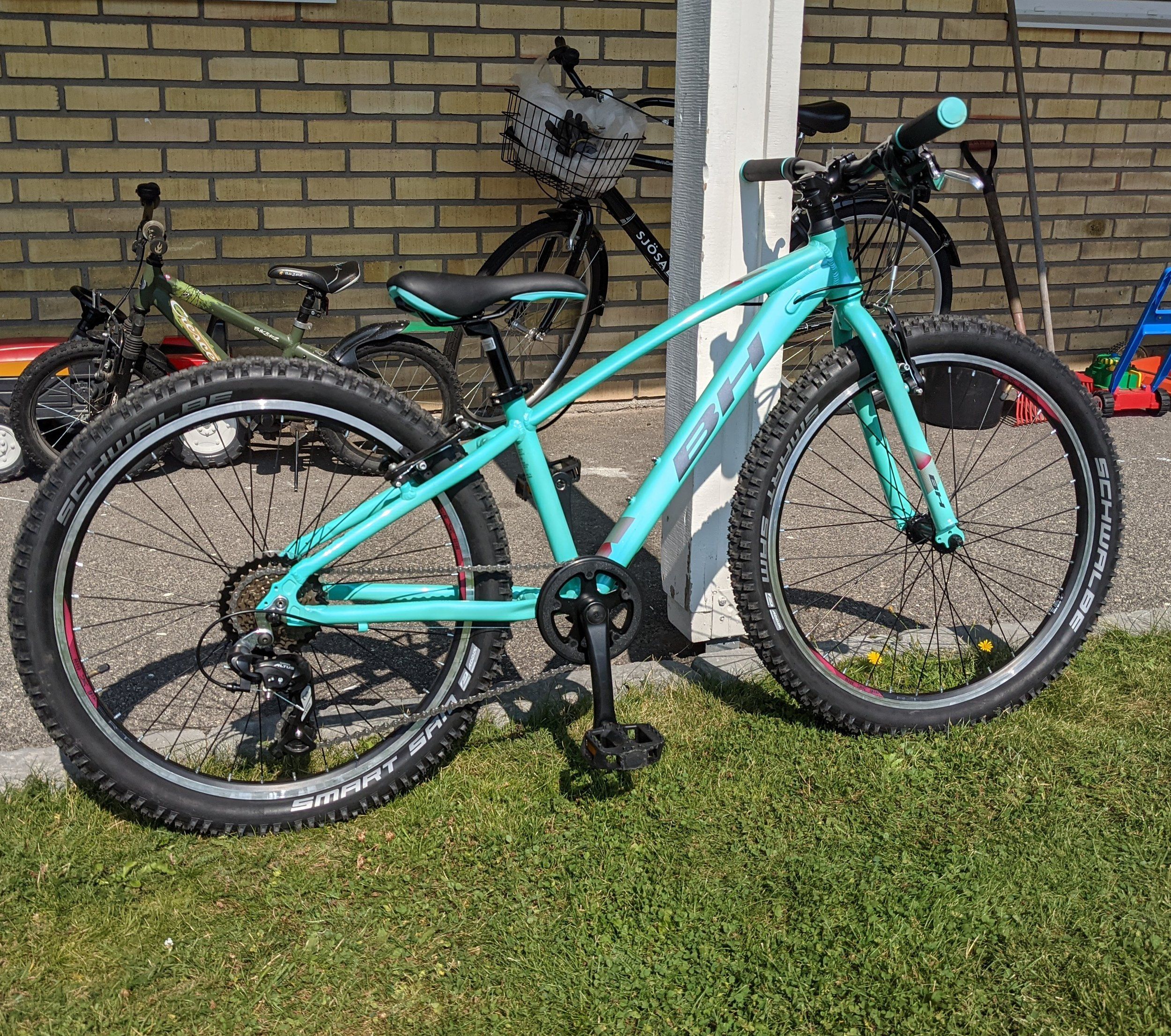

Köpte en BH i 24" till grabben på hans 8-årsdag.
Blev överraskad av kvalitén på lacken o svetsfogar,riktigt snyggt/ordentligt gjort.
BH 24" passade perfekt för vår relativt lilla kille.
Nu e det beställt Smart Sam 24x2.35 för o få lite fetare look.
