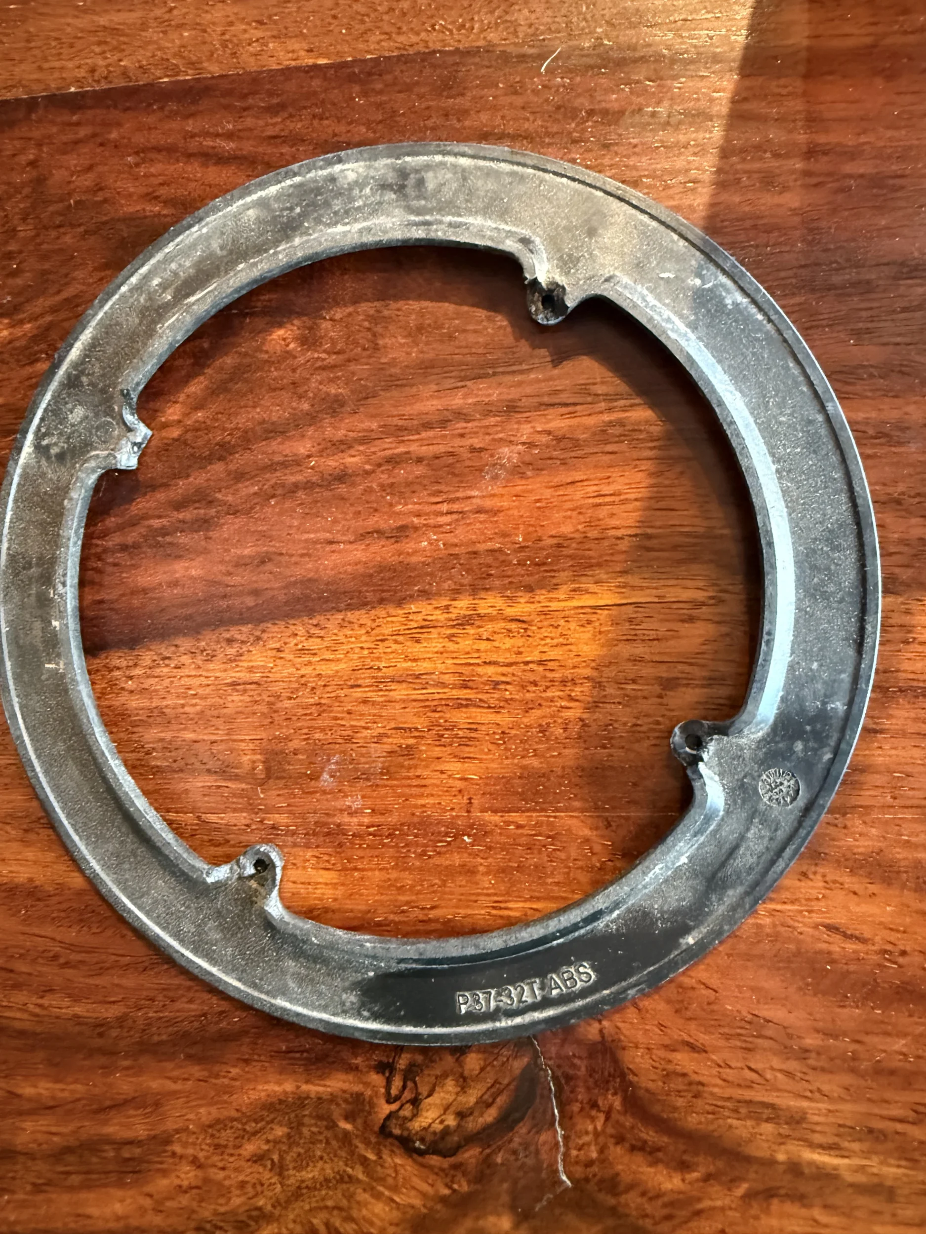

barnet lyckades misshandla sitt kedjeskydd på sin White xc240 lite, sitter en likadan del på insidan oxå, kan xxl ha som reservdel? Kan man köpa nån annanstans och sätta dit själv eller går de lika bra att köra plocka bort insidan och leva med lite mer skit på benen från kedjan eller fyller det nån superviktig funktion?

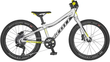

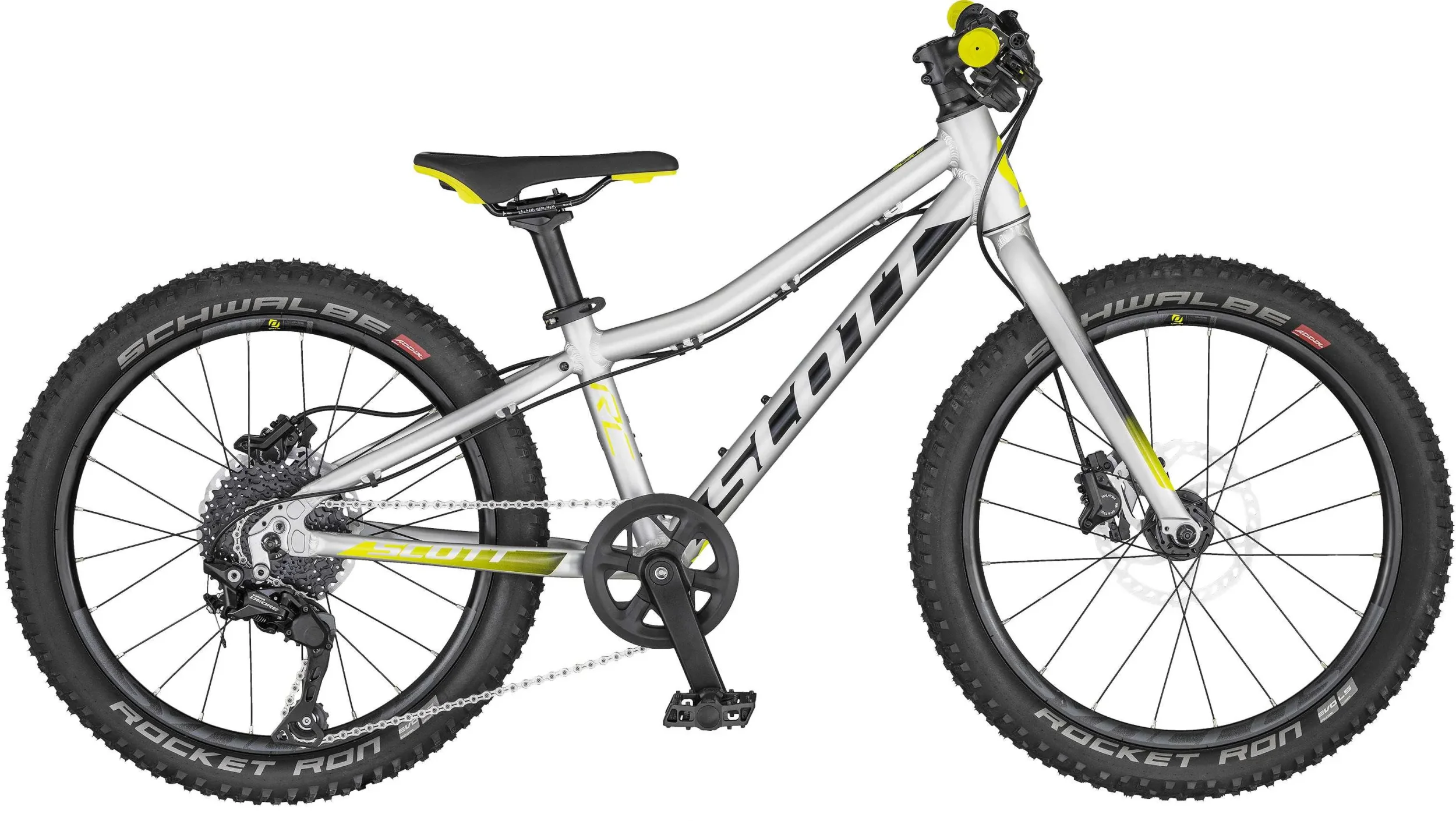

Mellanbarnet ska ta över 20 tummaren nu, en Vitus 20+.
Tänkte uppdatera den lite nu inför att hon tar över den. Måste ha nya däck då de är slut.
Men kan inte bestämma mig om jag ska köra på rocket ron 2,25 eller fortsätta med 2,6 plusdäck (typ Kenda slant six eller vad som finns).
Vad säger den breda massan med expertis här?
Barncyklar samlingstråd
Jag säger att 2,25" räcker bra till ett barn som väger mindre än hälften av en vuxen. Det enda att hålla koll på är om pedalarna inte kommer för nära marken.
Tack, sen är väl faktorn att ett barn inte har dämpare men de har ofta vuxna. Men 2,25 räcker säkert ändå.
Tror inte pedalerna hamnar för nära, men vet inte hur jag kollar det innan man testar(?).

Jag har köpt en begagnad Scott Scale RC 20 (20 tum alltså) med hyfsat fina komponenter till min 7-åring. Det känns om växeln kan bli utsatt och jag funderar på om denna kan vara något att ha på cykeln, även om den inte ger något perfekt skydd så är det väl bättre än inget:
Eller finns det bättre lösningar? Bild på cykeln bifogas.
    278.9 KB · Besök: 33
Vi har aldrig haft problem på våran 20tummare med någon skada på bakväxeln. (Ganska billiga på barncyklar också om något skulle hända)
Min erfarenhet är också att det är mer armen som blir skadat vilken där där ej skyddar ändå.
Dock kan det vara bra att ha ett extra växelöra då de inte alltid är helt enkla att få tag på.
