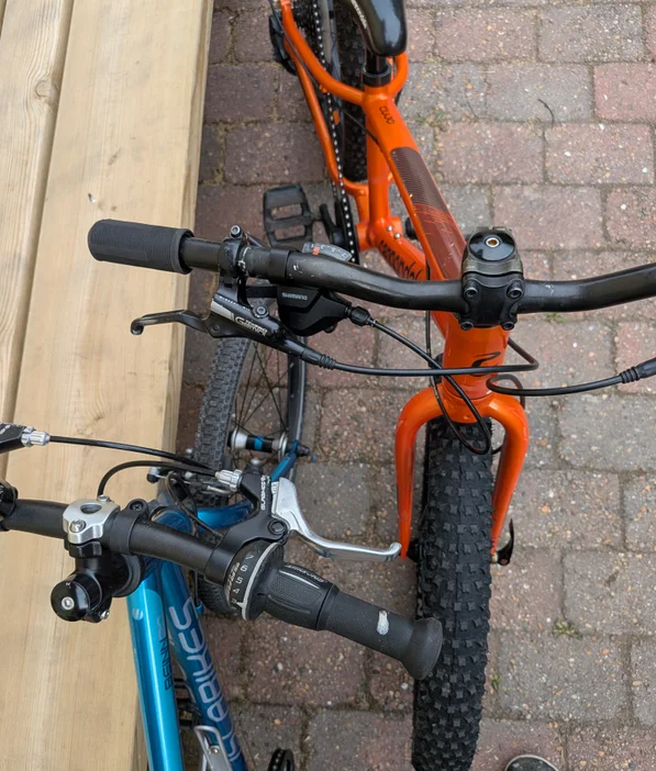

För att ytterligare illustrera mitt problem med riprocks ram så försökte jag mig på att ta några illustrerande bilder.
Den röda är en Roko bike 24 trail och den blåa är enSpecialized Riprock 20.
Har inget stativ så det var lite lurigt att få ett perfekt perspektiv på nivåskillnaden mellan sadlarna..men kanske tumstocksbilderna kan hjälpa.
Man blir ju onekligen sugen på att plocka fram vinkelslipen och kapa ner en bit av sadelröret..
Ja så där är det ju bevisligen. Förstår hur du tänker :) Roko biken är väl iofs gjord för att passa väldigt korta barn. Specialized tänkte nog att man ska köra 20" rätt länge, sedan byta till 24".
Men så tänker väl även Woom när deras 24" MTB är "från 7 till 11 år", eller från 128cm :)
Vi kan nog komma överens om att dedikerade barncykelmärken allt som oftast gör bättre barnspecifika produkter...

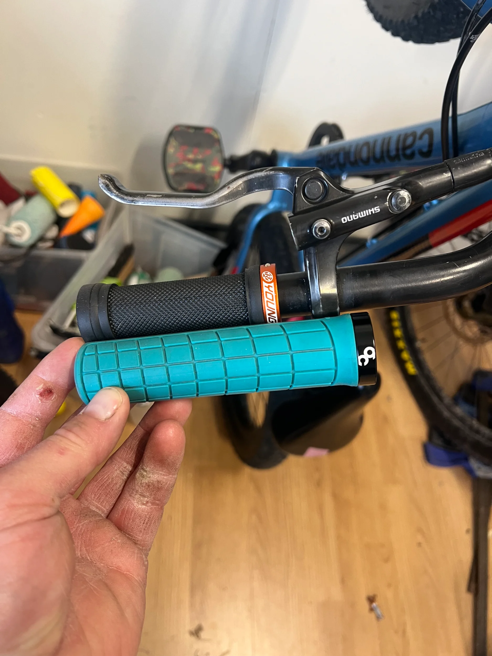

Tack för input. Börjar med att beställa ett M315 och nya handtag så får vi se hur det slutar.
One down, one to go.

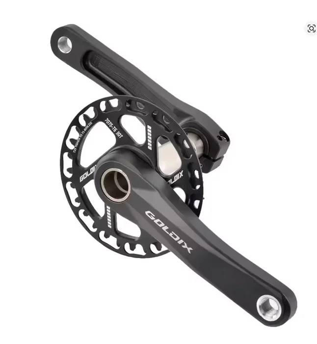

Har någon som satt Goldix korta vevarmar på en barncykel också använt dem på en vuxencykel?
Jag har fått en uppsättning Goldix 160 mm vevarmar som är för långa för barnet (det sitter nu 145 mm och 155 mm långa Goldix-vevarmar nu). Undrar hur de skulle hålla under en vuxen människas vikt?

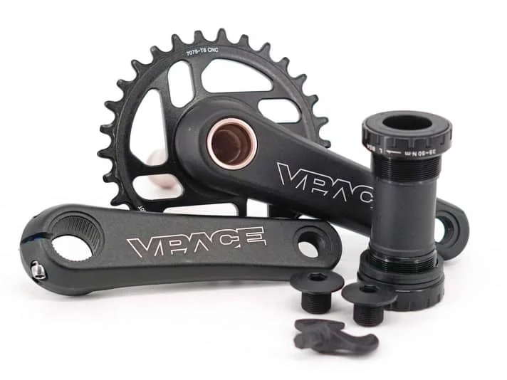

Jag har ingen erfarenheter av Goldix men vi har haft flera Vpace vevpartier i familjen. De sista två köpte jag på K&S från någon som hade köpt direkt från Kina (utan Vpace loggor). Min fru har det på hennes mtb i 155 längd och är mycket nöjd, framförallt pga låga q-faktor. Jag vet inte om Goldix men Vpace vevar är riktigt smala och klarar ofta inte Boost kedjestag. Min fru väger 50 kg och cyklat lungt. Min son har dock haft problem att infästningen av vänsterarmen på axeln lossnade ofta. Den är klen. Han kör mycket stök och hoppar. Så min gissning är att det kommer att funka om man inte kör hård och när kedjestag är tillräckligt smala.

Tack för en datapunkt! Kanske blir det bättre att mina Goldix-vevarmar användas på barncyklar framöver.
Barncyklar samlingstråd
Goldix har runt 170mm q factor vilket räcker för de flesta boost cyklar.
För mindre barn finns det lättare alternativ med lägre q.
De funkar för vuxna men någon tyckte det var dålig exakthet i pedalaxelns vinkel
(edit man kan inte ta q från vpace och använda det på goldix, man får använda aktuellt mått)
Edit. Finns andra utmaningar med goldix så man får ha lite koll på axellängd och kedjelinje. Bra att köpa med 24mm shims

Vad menas här? Att gängan till pedalen inte var vågrätt eller att vevarmarna vrider för mycket?
Inte 90° i alla plan som jag förstår det. Det kan ju varit ett dåligt ex också.
Jag tror det gick bra att cykla men han kände skillnad.
Om man har höga krav så kanske man amvänder goldix för att hitta rätt längd och sen köper nåt finare.
Min flicka kör fortfarande goldix 155 men skulle väl kunna ha 160 nu om man hittar nåt lämpligt.

Om Q-faktor på Goldix är samma som på vuxenvevar är det en stor nackdel, tycker jag. Smal vevparti är trevligt till barn, och även till vuxen.
Ja, och det finns ett cruz med mindre Q och mycket lättare än goldix.
Problemet är att på tex nuclues 26 så är cs så breda att 150(?)mm inte räcker och det finns i princip inget mellan 150 och 170 (som jag kan hitta)
Själv kunde jag aldrig känna skillnaden mellan Q-faktorer på t.ex. fatbikes vevarm och fixicykelns vevarm, vare sig med plattisar eller med kontaktpedaler.
Några är känsligare än andra. Jag var missnöjd när det visade sig att min (fina och dyra) Garbaruk vevparti jag köpte till gruscykel var 156 isf 152 mm bredd. Jag känner fortfarande att den är lite för bredd när jag trampar på på asfalt. Som jag skrev är min fru mycket nöjd med smalare vevpartiet på hennes gruscykel. Och sonen klagade nyligen att vevpartiet på sin MTB är bredd efter har cyklat flera dagar på sin gruscykel.

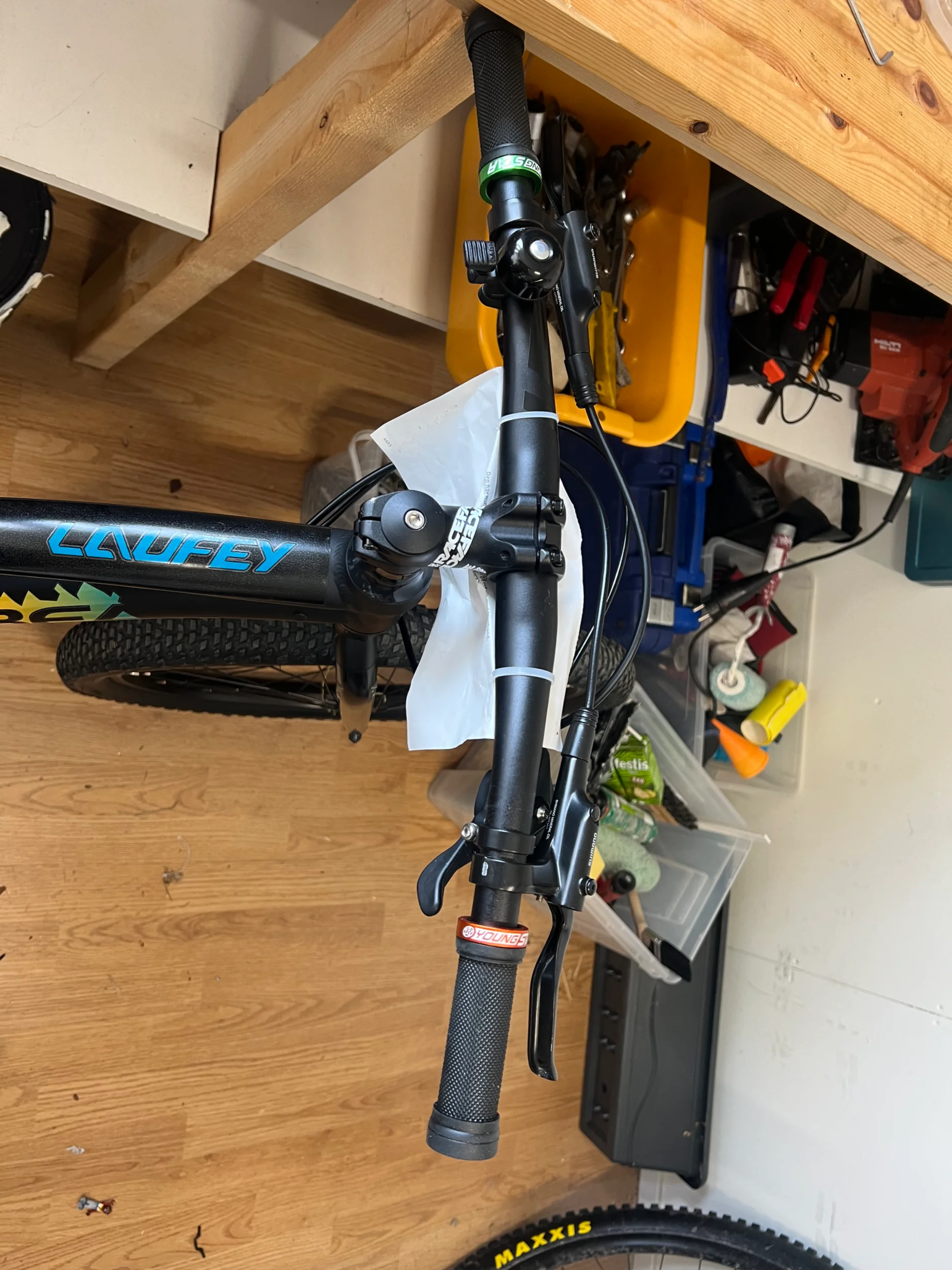

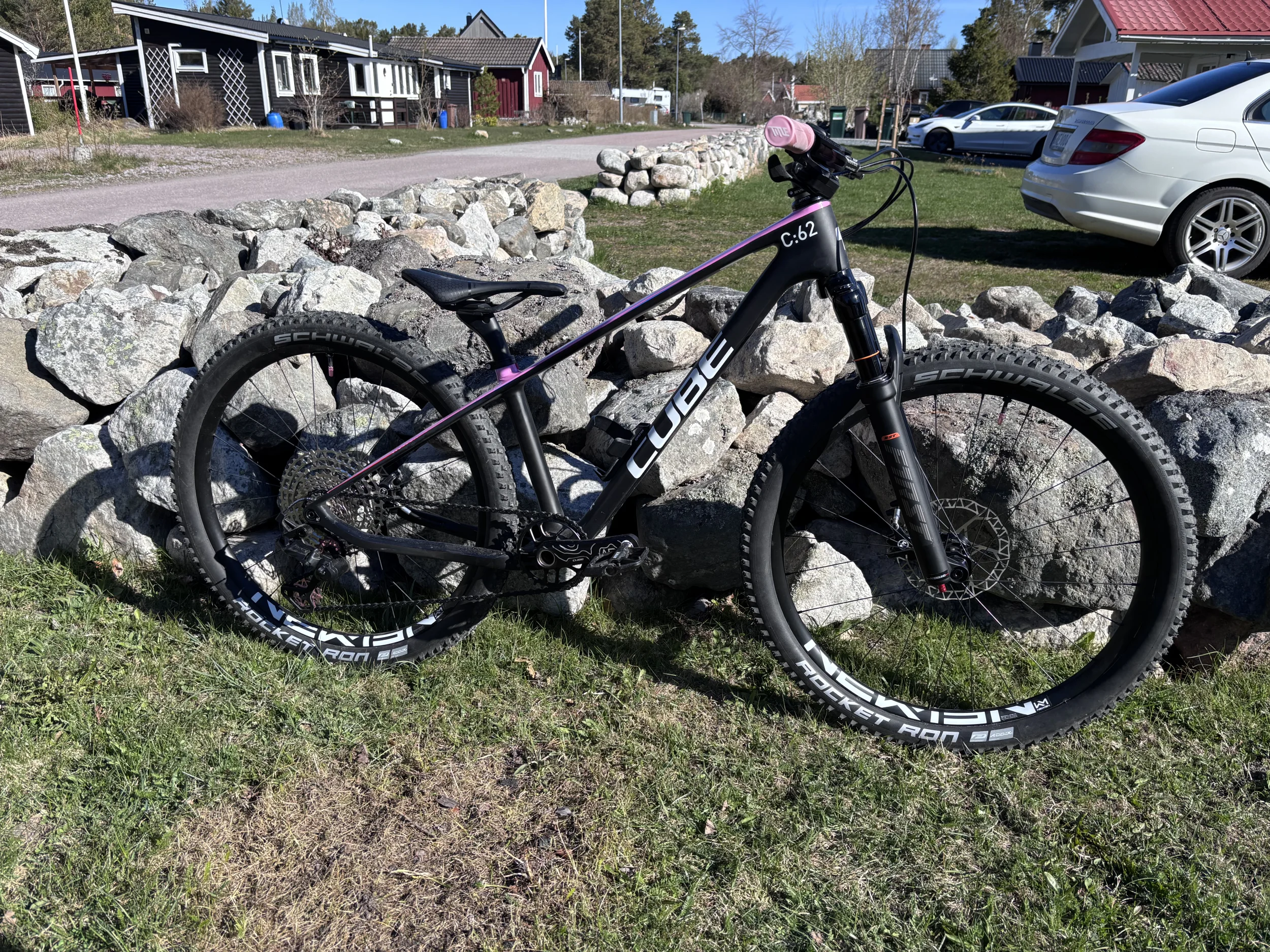

Jag råkade köpa ett projekt. Det var kanske inte smart, men nu blev det såhär.
Vettiga (dvs lätta och billiga..) komponenter, typ styre/styrstam/sadel/sadelstolpe, var ska man leta?
Förslag för att sminka en ful ram tas också tacksamt emot. Framförallt överrör...
Vi snackar 24" mtb för stig..

Lätt hänt! 24" känns ofta tungt eller relativt dyrt. Jag vet ju inte vad du fått hem. Men sist jag fick hem ett 24" projekt gjorde jag en 26" av den... Svar i tråden 'Dagens fulmek-tråden' https://happyride.se/forum/threads/dagens-fulmek-traden.628856/post-4728662
Lycka till!
Det var snyggt mekat!
Det är en Frog 62 med luftgaffel. Ska försöka få liv i gaffeln till att börja med. Sen är den lite ful och sliten rent visuellt, och skulle behöva nya bromsar och däck. Men gaffeln är prio ett.
Sen kändes det som att nytt styre/stam och ny sadel/stolpe skulle göra mycket för helhetsintrycket. Men det är ju här någonstans som urspårningen börjar..

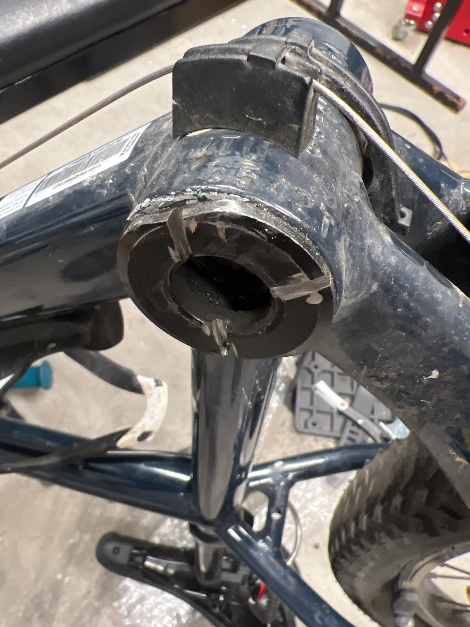

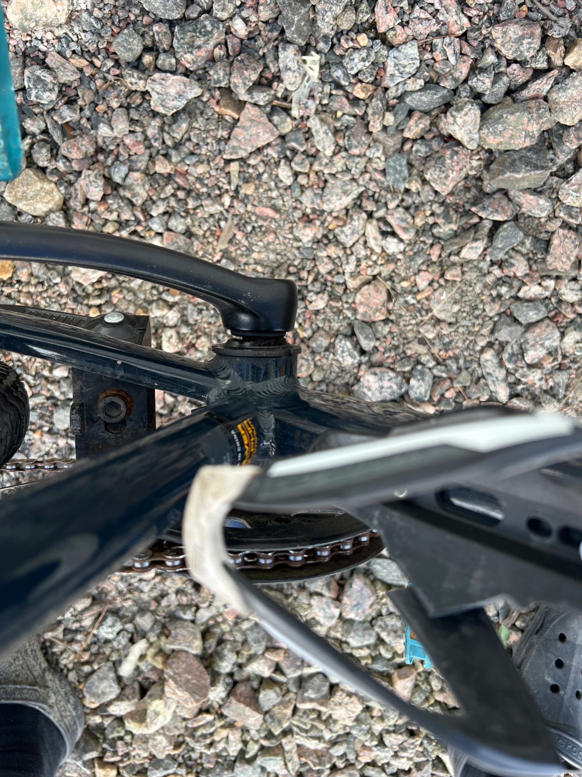

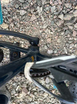

Går det att justera ett sådan här vevparti. Det glappar rejält. Lite som att lagren har blivit några mm mindre. Har lagren rasat eller är de koniska och går att skruva ihop?

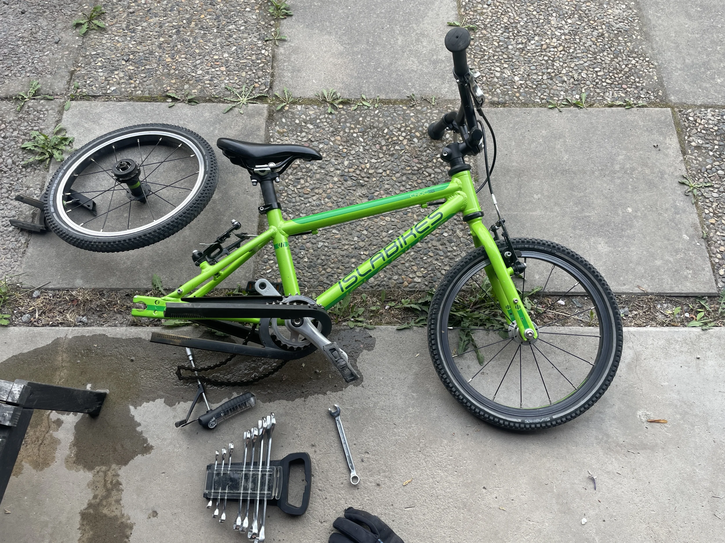

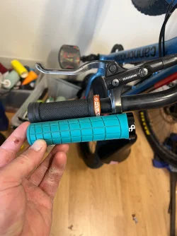

Skrev i tråden för ett tag sen om våndan av att ha en urvuxen Frog 14", en alltför tung Occano 16" med fotbroms och en väntande relativt stor White 20".
Ville inte ge så mycket som för Woom m.fl. så var lite besviken när en fin Islabikes Cnoc i grannstaden snabbt försvann vid påsk. Men häromdan fick jag tag på en (årsmodell 2016-2019). För 1000:- kändes det värt att köpa den osedd, svärföräldrarna fick hämta upp den.
Premiärturen gick superbra och sonen som annars är lite avvaktande mot nyheter hittade rätt direkt. Så bra så att cykeln skenade i en lätt nedförsbacke, krock mot trottoarkant och vurpa... Visade sig att bakbromsen tar för dåligt och klossarna är utslitna, fram är det (alltför) bra bett.
Eftersom jag fått så bra hjälp här innan. Dessa klossar verkar sitta på, måste man köpa samma eller finns det liknande som passar? https://bikable.se/reservdelar/brom...BFa9AJZz7-DfhuSjdmr6A2cplF9KbNYxoCaEQQAvD_BwE
Känslan i Tektro-bromsarna är lite sådär, klarar man sig utan att byta vajrar osv. Med tanke på årsmodellen? Har egentligen inte tid att lära mig nya mekmoment för närvarande..
Däcken är också slitna, såg tidigare att Schwalbe Billy bonkers 2,0 passar, det var dock en nyare modell av Cnoc, men tänker att ramen inte ändrats i det avseendet?
Och sist, finns det några smidiga skärmar som tar det värsta?
Nu får det bli lite allmän uppsmörjning också. Kedjan verkar heller aldrig va regngjord, blir väl lätt så när kedjeskyddet gör att den är helt inkapslad.
Kanske blir en ny hjälm också, gröna spännet öppnade sig i vurpan, det verkar det inte som det ska göra :unsure:
Allt brukar vara kompatibla på V-bromsar. Tektro är vanligtvis ok men jag har ingen koll på just denna klossar.
Att byta vajer är riktigt enkelt. Byta hölje är också enkelt med utanpåliggande.

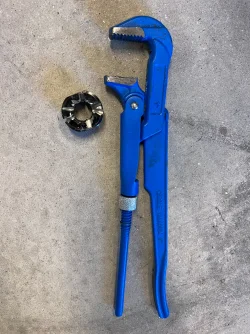

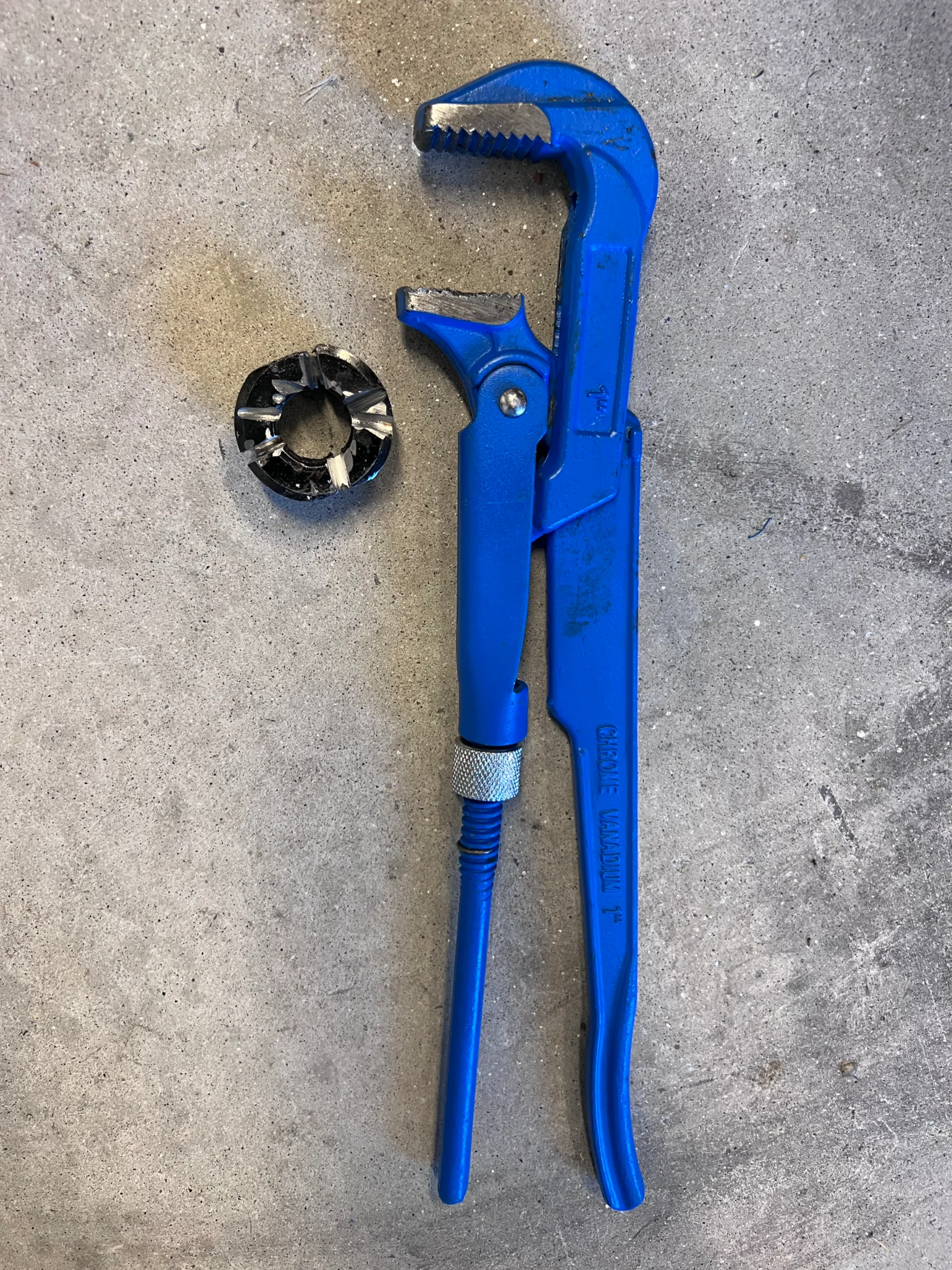

Nej det går inte. Det går inte heller att få loss drivsidan
Den här rörtången från BT har räddat mig många ggr.
Vet inte om de slipade spåren eller värmen från själva jobbet gjorde att det lossnade, men nu är det borta iaf!
Ps. En mängd svordomar och hårda nypor hjälpte!
