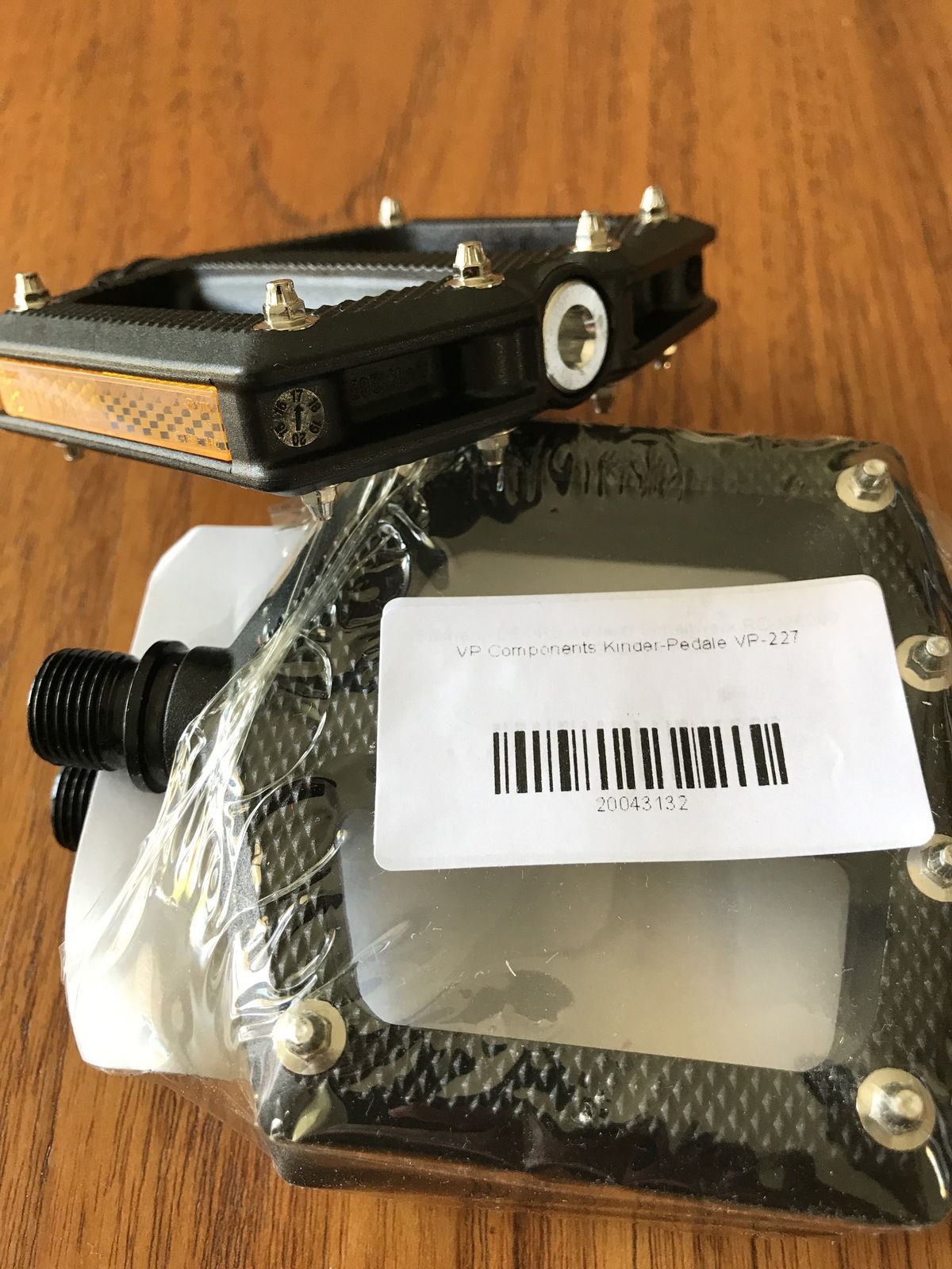

Tips på bra plattisar för barn med skostorlek runt 32-34? Plastpiggarna på nuvarande utslitna. Många plattisar idag är väldigt stora.
Jag köpte den här typen till mina 6-8-åringar: https://www.ebay.com/itm/Wellgo-KC0...349672&hash=item3f8492f38a:g:FtcAAOSwgn1Zk6g3
Fötterna sitter kvar där dom ska.
Jag trodde att det skulle vara en skaderisk med metalplattisar med metallpiggar, men faktum e att metallpiggarna på pedalerna i länken gör det säkrare då åtminstone mina barn aldrig halkar av pedalerna. Med plastpiggar/pedaler (originalpedaler) halkade de av konstant, med risk för sår och/eller smällar i både vader o smalben.
Blev dessa från bike discount. Bra små mått. Får se hur dom funkar.

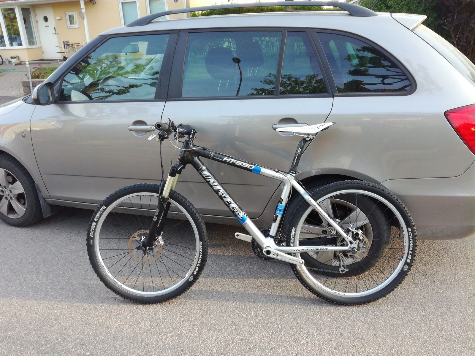

Kanske ot, radera isåfall. Min sons superfina univega (mtb, dämpning fram och 26 tums hjul)med kolfiberram blev iaf stulen i början av veckan. Ganska gammal cykel(2009) men lätt och med fina komponenter. Ni som läser den här tråden skulle garanterat uppskatta den. Och jag skulle betala mkt för att få tillbaka den.

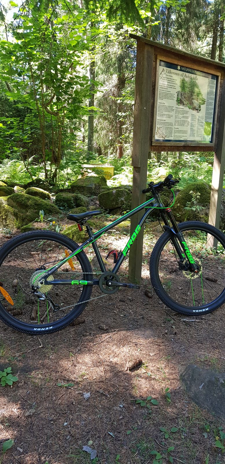

Blev inköp av en Frog MTB 69 förra veckan. Kanonfin cykel :) Grabben älskar den. Hade en Hoy 24" innan. Snygg och bra kvalitet tycker jag. Ser svart ut på bilden, men den är mörkgråmetallic ihop med det gröna.

Bygg en "sleeper": köp en beg hoj, behåll ramen o bygg om. Så får du en cykel som du tror att ditt barn vill ha (ur specs-perspektiv), samt att den inte ser stöldbegärlig ut.
