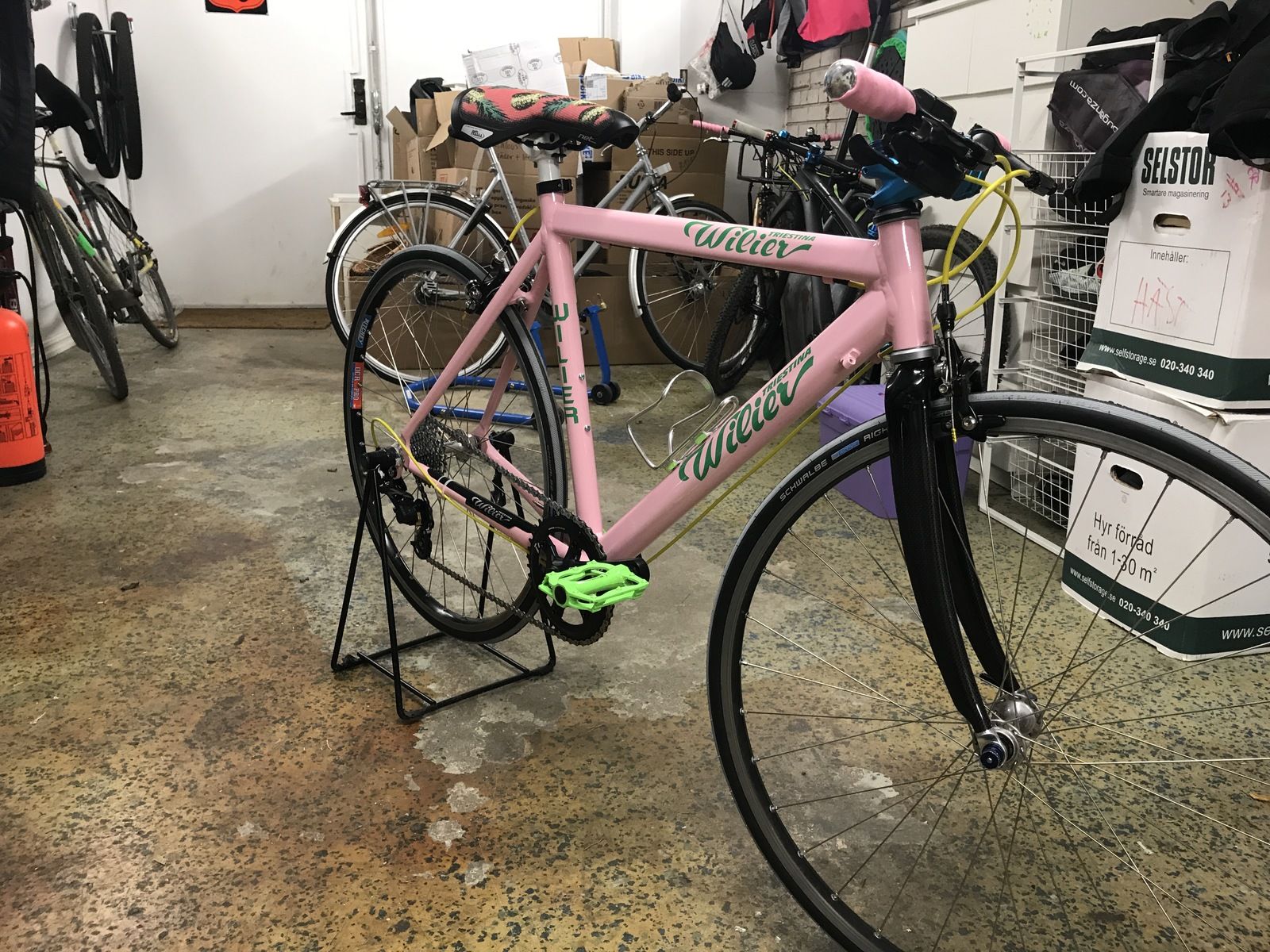

Nu är den klar! Hittade en oanvänd Wilier lvg-ram för 26”-hjul på k&s. Plockade lite ur lådor och hittade beggade hjul här bland annat.
Var tänkt att bli en rolig present på dotterns nioårsdag i helgen, men glädjen har blandats med en gammalpatriarkisk skamkänsla sen jag läste en annan tråd om hur olämpligt det är att ge presenter till personer man som eventuellt är i någon slags beroendeställning till en.
Riktigt snyggt!

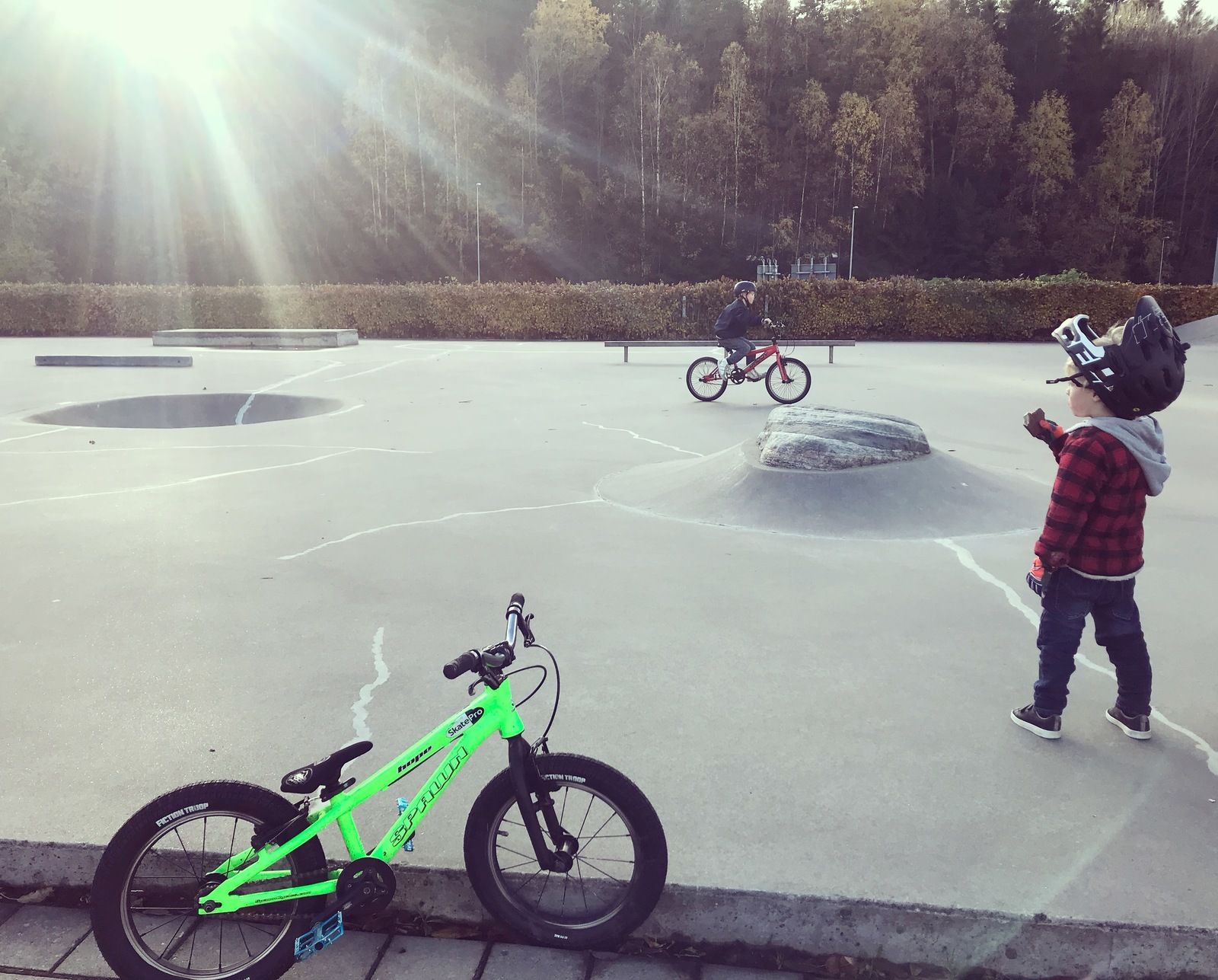

Noah har precis fyllt 4 år, cyklat på sin Spawn Yoji 16" i ca 1 år nu.
- Spawn Yoji 16"
- Dartmoor Swing low styre, kapat
- Chromag Radar trampor
- Fiction Troop 16" däck
