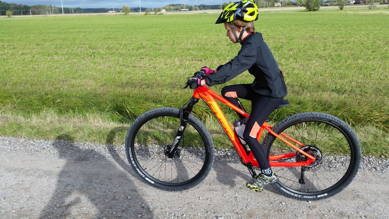

Jacoba sa:Bike Discounts säljer ut cube ramar 27,5 i storlek 14". Tänker jag helt fel om jag transplanterar hjul, 120 mm luftgaffel, kort styrstam, skivbromsar och växlar från min gamla 26:a? Tänkte komplettera med suntour vevparti med 152 mm vevar. Sonen är 138 cm just nu.
https://www.bike-discount.de/en/buy/cube-attention-27.5-frame-red-n-flashorange-686280
Kommer den att brinna upp i en kosmisk kataklysm?
Cannondale jekyl 1000 sa:Jacoba sa:Bike Discounts säljer ut cube ramar 27,5 i storlek 14". Tänker jag helt fel om jag transplanterar hjul, 120 mm luftgaffel, kort styrstam, skivbromsar och växlar från min gamla 26:a? Tänkte komplettera med suntour vevparti med 152 mm vevar. Sonen är 138 cm just nu.
Du har väl inte missat att det är IS på den?
Det är exakt den ramen i den storleken som du ser på min bild några inlägg här ovanför.Jacoba sa:Bike Discounts säljer ut cube ramar 27,5 i storlek 14". Tänker jag helt fel om jag transplanterar hjul, 120 mm luftgaffel, kort styrstam, skivbromsar och växlar från min gamla 26:a? Tänkte komplettera med suntour vevparti med 152 mm vevar. Sonen är 138 cm just nu.
