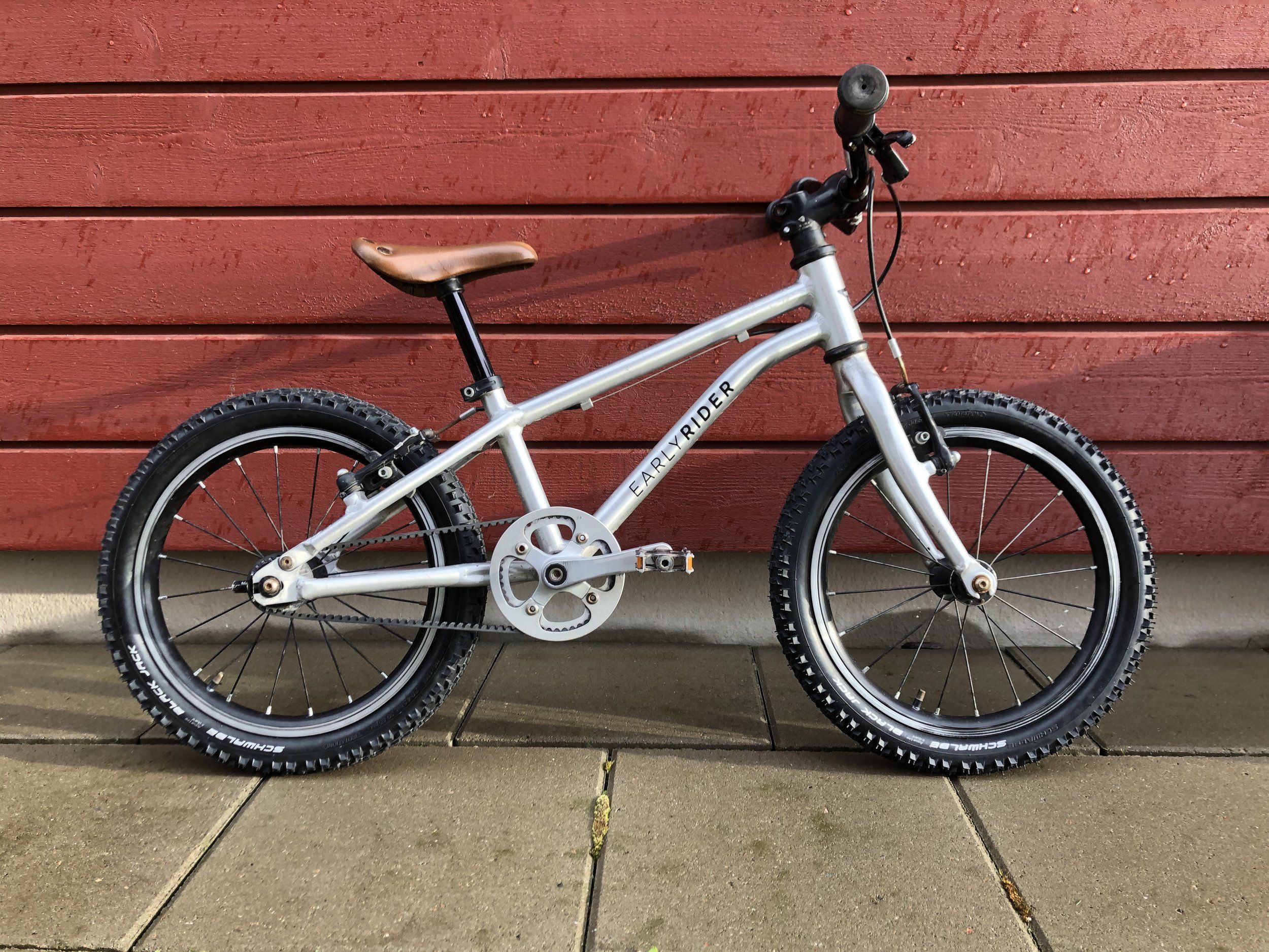

Klickade hem ett par 16*1,9" Schwalbe Black Jack till juniors Islabike. Får se om det råder bot på värsta avundsjukan på storebrorsans Cannondale Cujo 20+

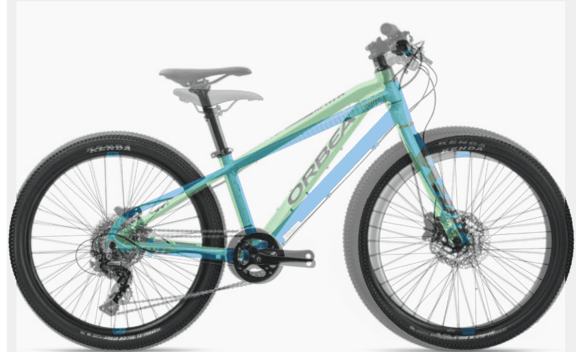

Verkar som HA är jämförbar med white i bild.
Jag vägde sonens White och fick den till ~10.3 kg (inkl. medföljande pedaler) med en billig bagagevåg.
Har du möjlighet att mäta även head angle på den IRL?
Verkar vara total bonanza på 24'' geo. Ingen skillnad i b

Ska se om jag kan mäta ikväll. Tycker den har ungefär samma HA som Orbean (se post #3357 i denna tråd), men som påpekats flera ggr verkar ju inte ens Orbea själva ange rätt vinkel i sina tabeller.
För att krångla till det ytterligare - jag tror ingen har nämnt offset än :D Visst ser det ut som att många cyklar för barn har betydligt större offset än vanliga vuxenhojjar? Vad är lagom för en liten cykel, med en liten cyklist?

Jag kan inflika som ägare av både Orbea MX 24 Team Disc och White XC 240 Lite att dessa cyklar är bra för pengarna.
Båda är relativt lätta med vikt runt 10,5kg i originalutförande.
Orbean passar något kortare cyklister då den är lägre i ramen, båda cyklarna kommer med för lång stam enligt mig (70 eller 80mm om jag minns rätt).
Orbean har en bättre drivlina/utväxling annars är cyklarna likvärdiga.
Cyklarnas gaffelvinkel är i min mening inte ett stort hinder för barnen, vi har säkert 20st barn som medverkar på våra cykelträningar med dessa cyklar och OTB´s är inte frekvent förekommande trots gaffelvinkeln. Visst vore det kanske inte nackdel med flackare vinkel men jag skulle inte se detta som en "deal breaker".
Cyklas det däremot väldigt mycket utförs med branta partier så kanske en flackare gaffelvinkel kan vara nödvändigt.

Orbean måste skalas ner lite ...
HTA av White verkar ungefär 1 grad flackare. Orbea har klart mindre rake. Så kanske är dom lika stabilt? Man kan ser att White är gjord till mindre cyklisten med lägre standover height och mindre stack.
Som jag skrev i min edit så har inte white kompromissat med en gaffel kompenserad för 60mm slag så det ger en lägre trevligare cykel. Att titta på. Hur den fungerar är en annan sak. @kogoyo har en poäng. Risken är att man köper en snygg vuxencykel geo i miniatyr. Jag blev lite orolig att jag gjort det med vitus 16 men det ordnade sig med 35mm stam (nukeproof från min mega). Dock är den väldigt nervös med så kort stam men han cyklar nu.
Vitus 16 har för små hjul. Min son cykel på en 20" mtb när han hade den längden. Med 24" hjul är det mycket stabilare.
