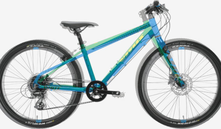

White vs Vitus.Centrerat bb.
Vitus är mer flack och kortare cs. Uppgiven vikt 10.2 med fälgbroms
White är lägre, längre (både cs och reach), mindre rake(?) samt cs och tt är aligned. uppgiven vikt 10.3 med disk.

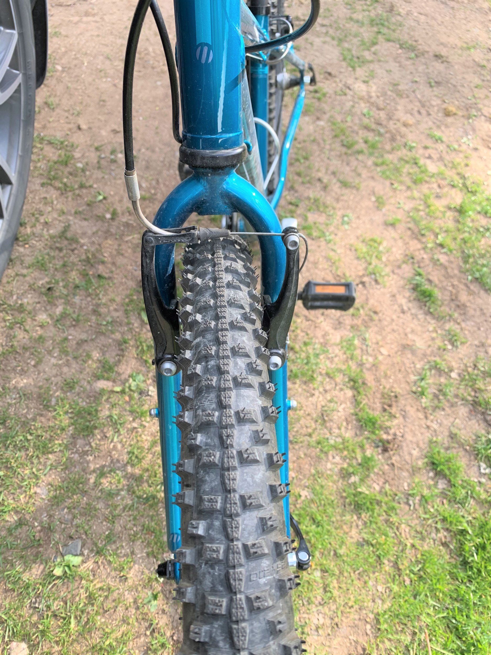

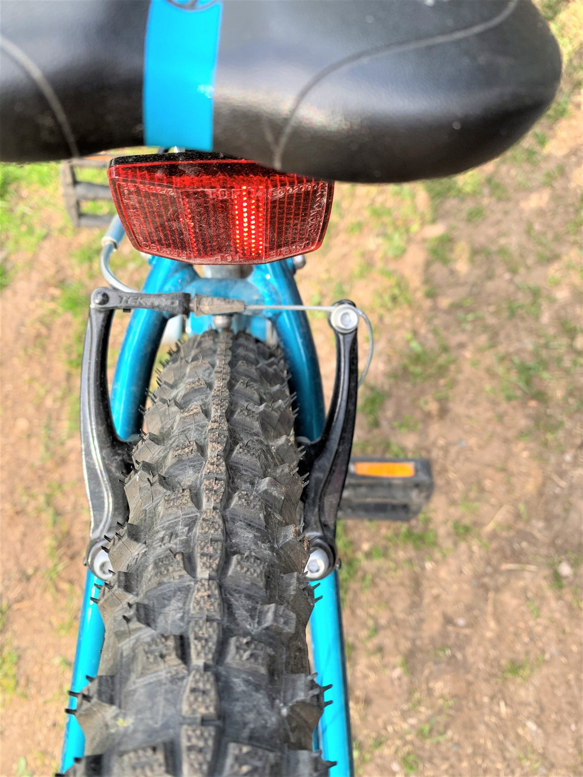

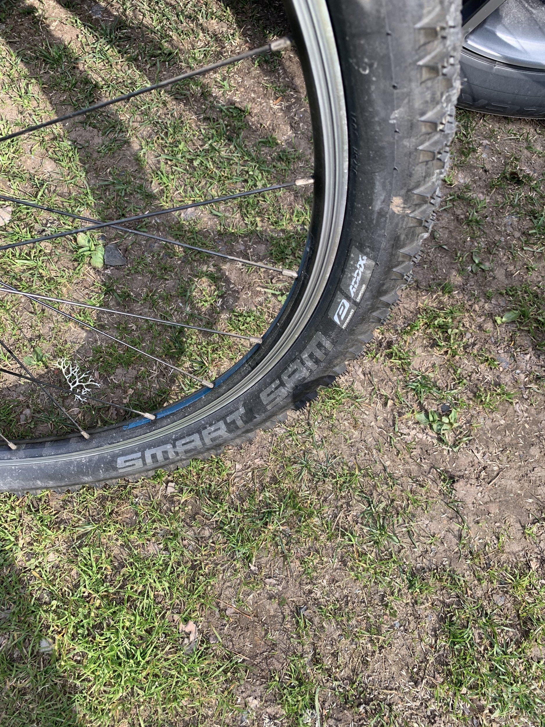

Gjorde precis så på båda barnens Beinn-cyklar (26 & 27). På grabbens Beinn 26, så köpte jag nya billiga slangar från Schwalbe (Presta 26x1.5-2.5) och slängde på Schwalbe Smart Sam 26x2.10 https://www.bike-components.de/en/Schwalbe/Smart-Sam-ADDIX-26-Folding-Tyre-p59082/ (valde efter pris/utbud 2.10) och det finns säkert betydligt bättre och roligare däck. Men dessa har funkat väldigt bra. Mycket möjligt att originalslangarna också funkar, testade aldrig.
Jag var i kontakt med Islabike innan jag köpte cyklarna och då var deras rekommendation max 2.0 bredd på däck, men vi har absolut inte upplevt några problem med 2.10 bredd på originalfälgarna. Dock så känns det som nära max bredd för bakhjulet, sett till ramens utformning.
