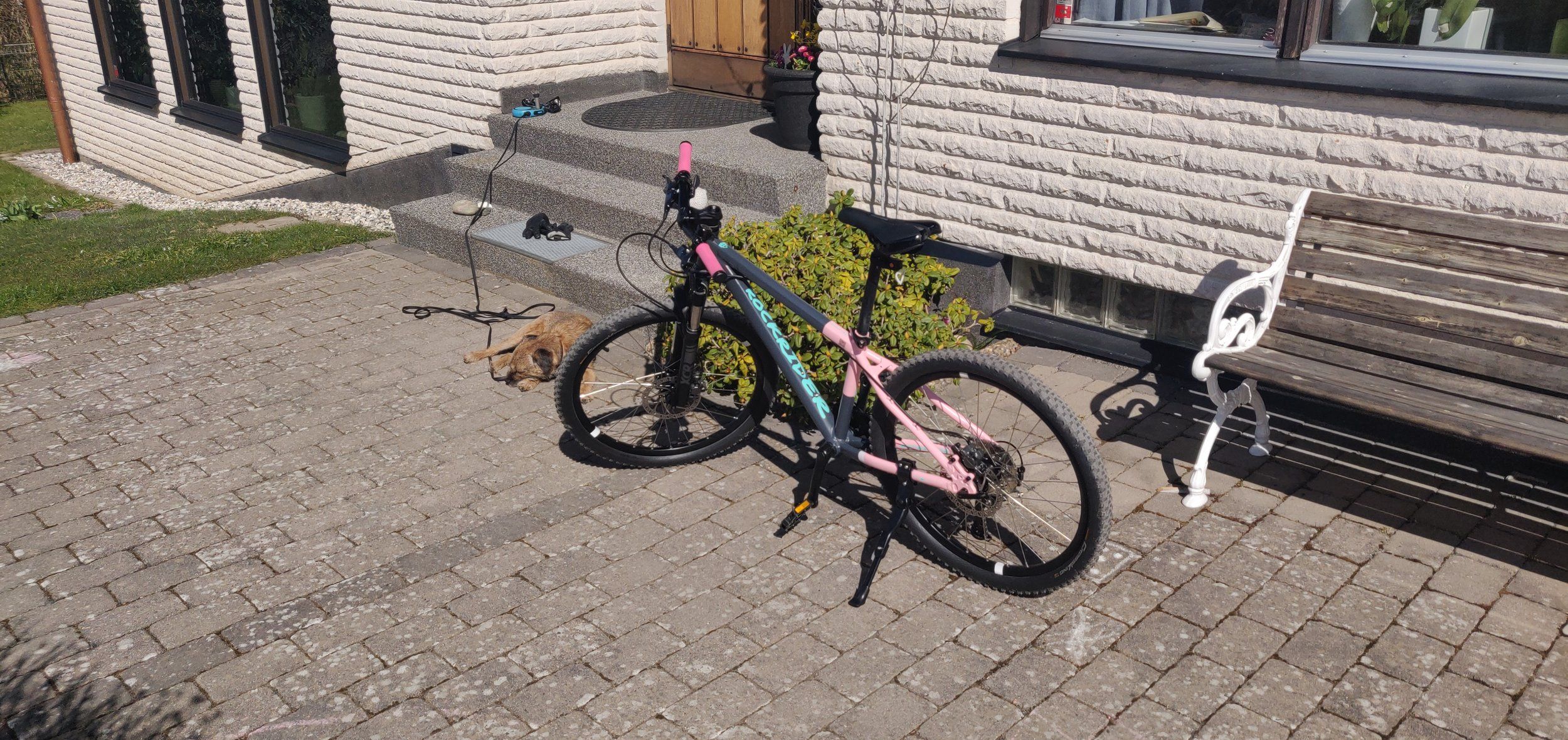

Letar efter ny cykel till min dotter på 135 cm. Hon har haft en Frog innan men vill nu ha med dämpare. Cykling kommer väl vara lite bisyssla till andra aktiviteter då hennes intresse är lite mindre än mitt. Men lite cykling blir det i alla fall. Tyvärr väldigt lite info om Rockridern men vad tror ni om följande alternativ.
Jag köpte rockrider till min flicka som är någon cm kortare än din. Ska finns uppgifter om geometri någonstans i denna tråden. Däcken som följer med är inte samma som på bilderna på siten. Samma färg men
annat mönster med stora breda nabbar och de är tunga (har bytt till helt andra på bilden). Cykeln saknar utbytbart växelöra. Tyvärr dög inte heller färgen så jag målade om den. Dekalerna ligger orginal under ett tunt lager matt lack och tål inte klämmas i ett mekställ.

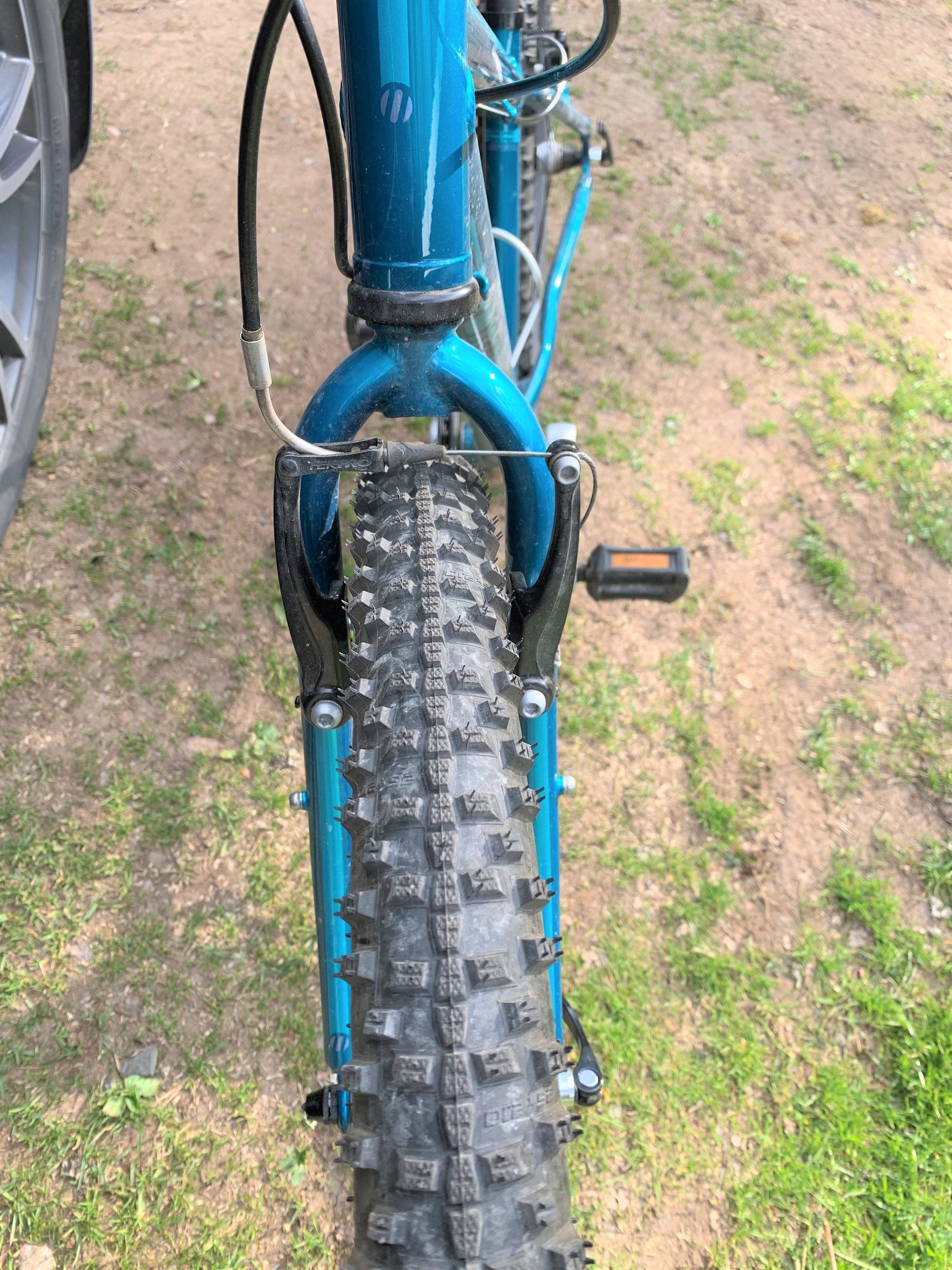

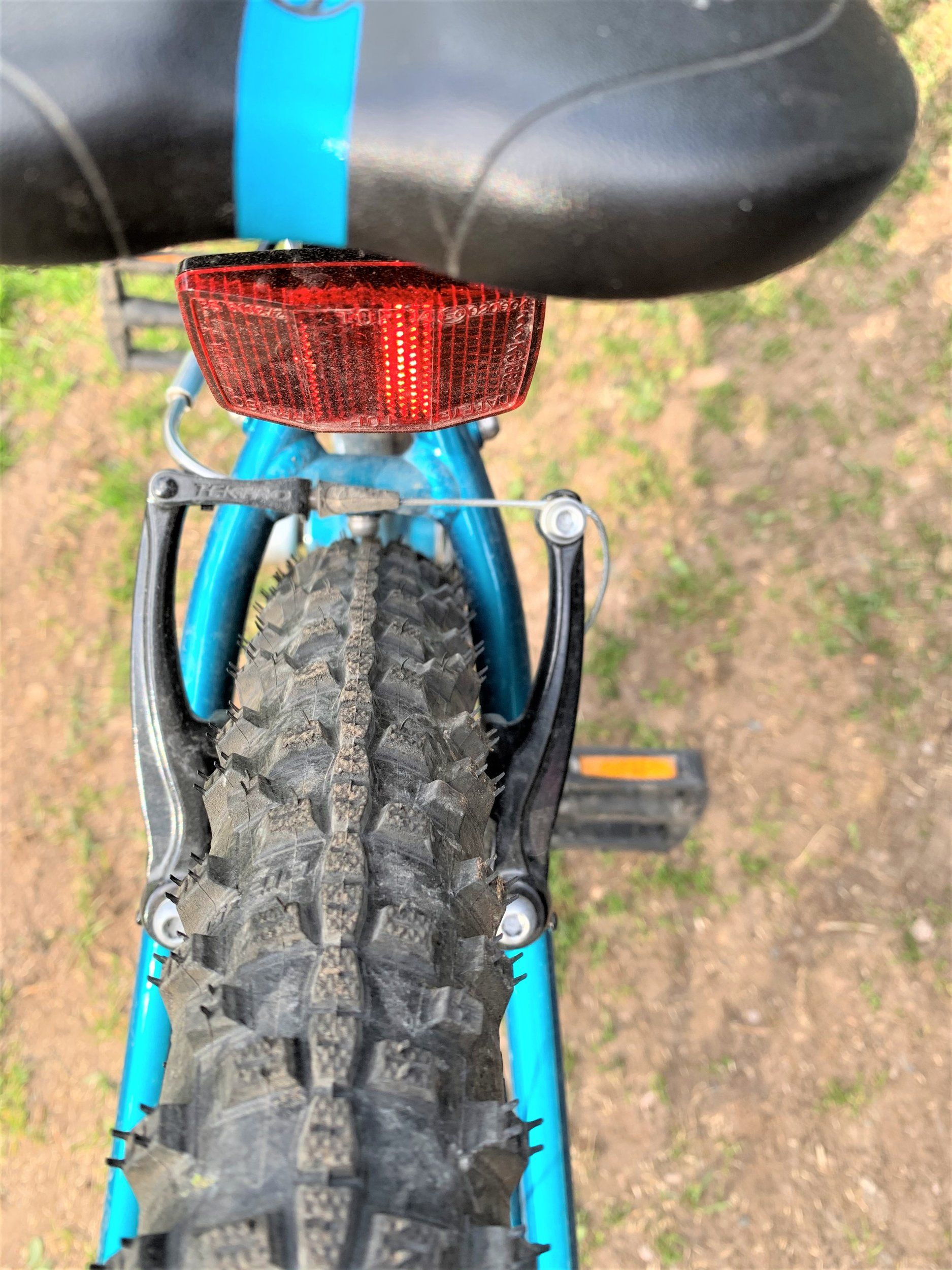

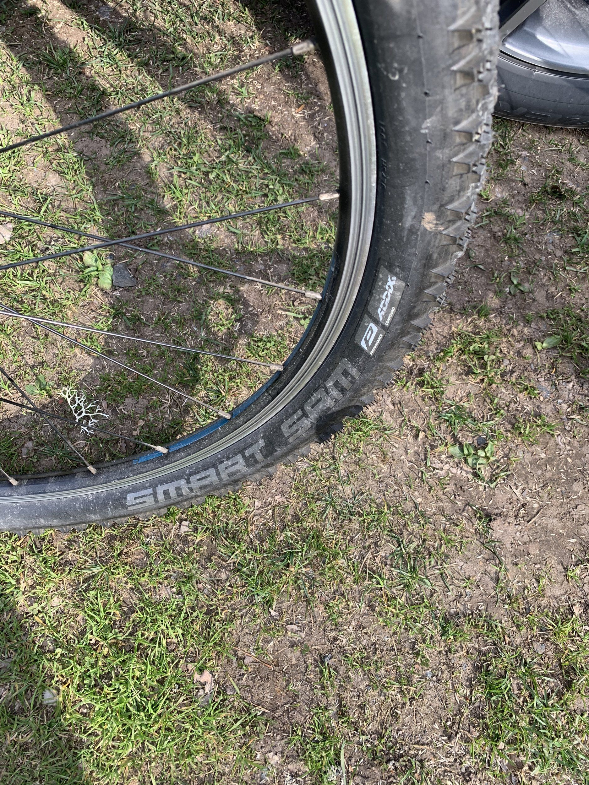

Gjorde precis så på båda barnens Beinn-cyklar (26 & 27). På grabbens Beinn 26, så köpte jag nya billiga slangar från Schwalbe (Presta 26x1.5-2.5) och slängde på Schwalbe Smart Sam 26x2.10 https://www.bike-components.de/en/Schwalbe/Smart-Sam-ADDIX-26-Folding-Tyre-p59082/ (valde efter pris/utbud 2.10) och det finns säkert betydligt bättre och roligare däck. Men dessa har funkat väldigt bra. Mycket möjligt att originalslangarna också funkar, testade aldrig.
Jag var i kontakt med Islabike innan jag köpte cyklarna och då var deras rekommendation max 2.0 bredd på däck, men vi har absolut inte upplevt några problem med 2.10 bredd på originalfälgarna. Dock så känns det som nära max bredd för bakhjulet, sett till ramens utformning.

Hej, söker hjälp av någon som har haft Islabikes Beinn-cyklar med Continental Explorer däcken.
Mina barn har varsin Beinn, 24 respektive 26 tum. De har kört på standardhjulen (Kenda Small Block 8) hittills, men nu vill de ha däck för lite roligare terräng.
Islabikes lösning för det är Continental Explorer (24x1.75 47-507 respektive 26x2.1 54-559), verkar inte finns plats för mycket annat utifrån ram och fälg. Så de har jag beställt (inte från Isla, eftersom de är out of stock på typ allting just nu).
Men de behöver nog ny slang också misstänker jag och eftersom hjulen inte är några standardhjul för 24/26 så är jag lite osäker på vad för slang(mått) som kan vara lämpligt. Islabikes har tillfälligt överbelastad support med svarstid på upp till 12 arbetsdagar...
Är det någon som faktiskt har erfarenhet av dessa cyklar med dessa däck som kan berätta vad som funkat? Ska man utgå från den nominella däckstorleken (1.75/2.1) och välja slang efter det, eller något smalare med tanke på smala fälgar?

Jag bestämde mig för att pröva med 2 st Schwalbe Smart Sam på Beinn 26:an (Smart Sam Performance Addix 26x2.1 54-559) och testade (innan jag fick svaret från Islabikes) med att sätta på Schwalbes SV13 slangar. Det blir tyvärr lite tajt o knöligt, så de kommer jag byta ut mot något mer slimmat. Islabikes slangar som satt på innan ser för klena ut för det större däcket. SV14A eller Supersonic ligger väl närmst till hands.
På Beinn 24:an så blev det Islabikes standardvariant med Continental Explorer 24x1.75 och där lät jag Islabikes standardslangar sitta kvar. Det verkar funka riktigt bra där till skillnad mot för 26:an. Glömde tyvärr kolla vad det var för beteckning på slangarna...
Om man vill så går det faktiskt att ha Islas mudguards kvar på Beinn 24 med Explorer 1.75 däcken. :O Dock helt omöjligt med detsamma för 2.1 på Beinn 26, finns inga marginaler för det.
