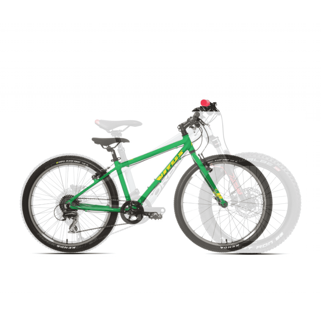

Vitus påstår att deras 20 och 20+ har hta 67.5.
Jag orkar inte försöka verifiera det just nu men det låter lovande.

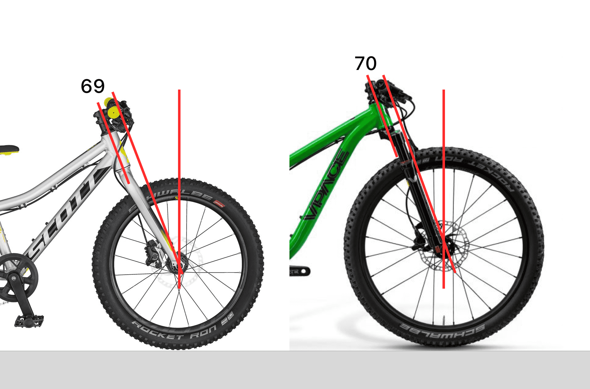

För några månader sen gjorde vi overlay på en massa 24'' och på bild hade de jämförbara hta oavsett om det stod 68 eller 71 i spec.
xc 240 har 71 i spec men jag tycker det är låga 69 när jag mäter med mobilen.

Mmm. Jag skaffade en app i mobilen att mäta med. I första försöket såg jag att den inte höll måttet. Också: frågan är om det är ht-angle som e den riktiga vinkeln eller centrum styrstam till axel? Jag tycker det mest rättvisande är centrum styrstam till axel.

Det är Head tube angle som man mäter. Sen har du rake, trail och offset du kan roa dig med.
Mobilen verkar stämma nåt så när om man mäter andra saker. Jag vill nog påstå att en xc 240 har HTA <70. Det stämmer också med bilderna.

Dottern fick en Vitus 20” förra veckan så jag sprang ut och tog ett mått på head tube och det visade 67,5. Inte helt pålitlig app kanske men verkar ju stämma mot vad Vitus anger.
