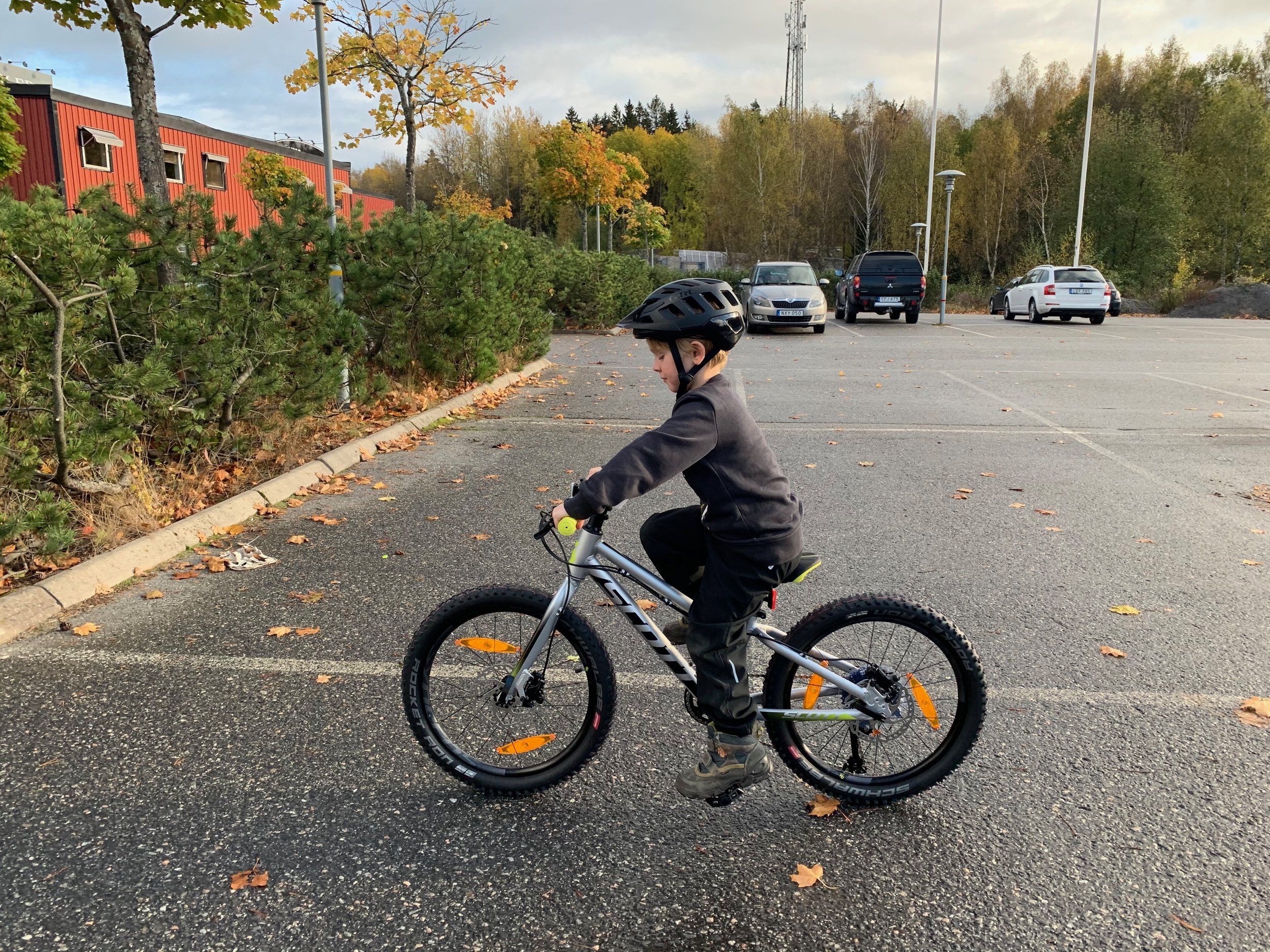

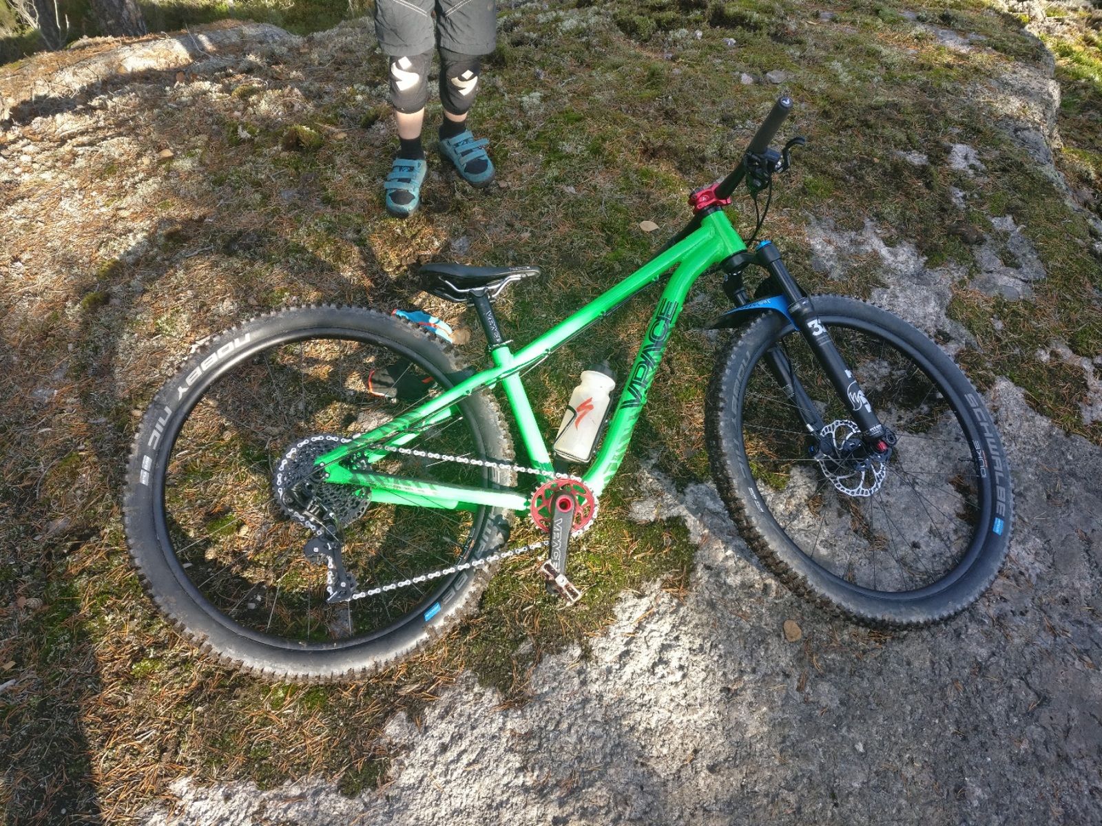

Första tur med Max26. Sonen är nöjd. Cykeln har hög kvalitet och är lätt, framförallt hjulerna, som vanligt vid Vpace. Cyklen passar vid 127 cm, bara stack är lite högt. Färgen är mycket snyggare i verkligheten.

Jag var på Länna i onsdags och då sa han att de hade 8 på lager men att de kan beställa fler. Vi bad om att få hem en till butiken och idag var vi där och provcyklade och klämde lite. Det finns alltså ett ex på plats i butiken över helgen i alla fall ifall det är fler som vill provcykla.
Jag tycker cykeln är fin men min spontana känsla var att jag köper Berks tips om att en Max24 funkar ännu bättre, i alla fall för stigcykling.

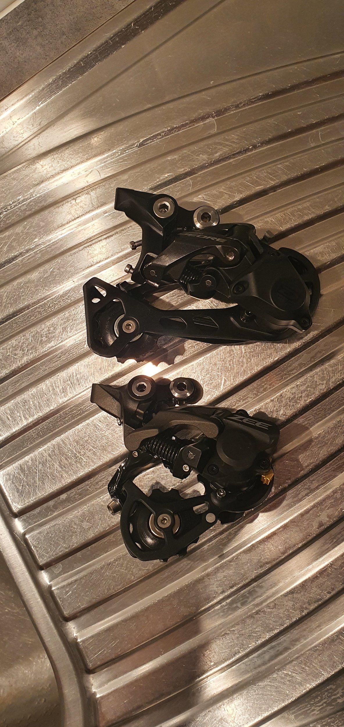

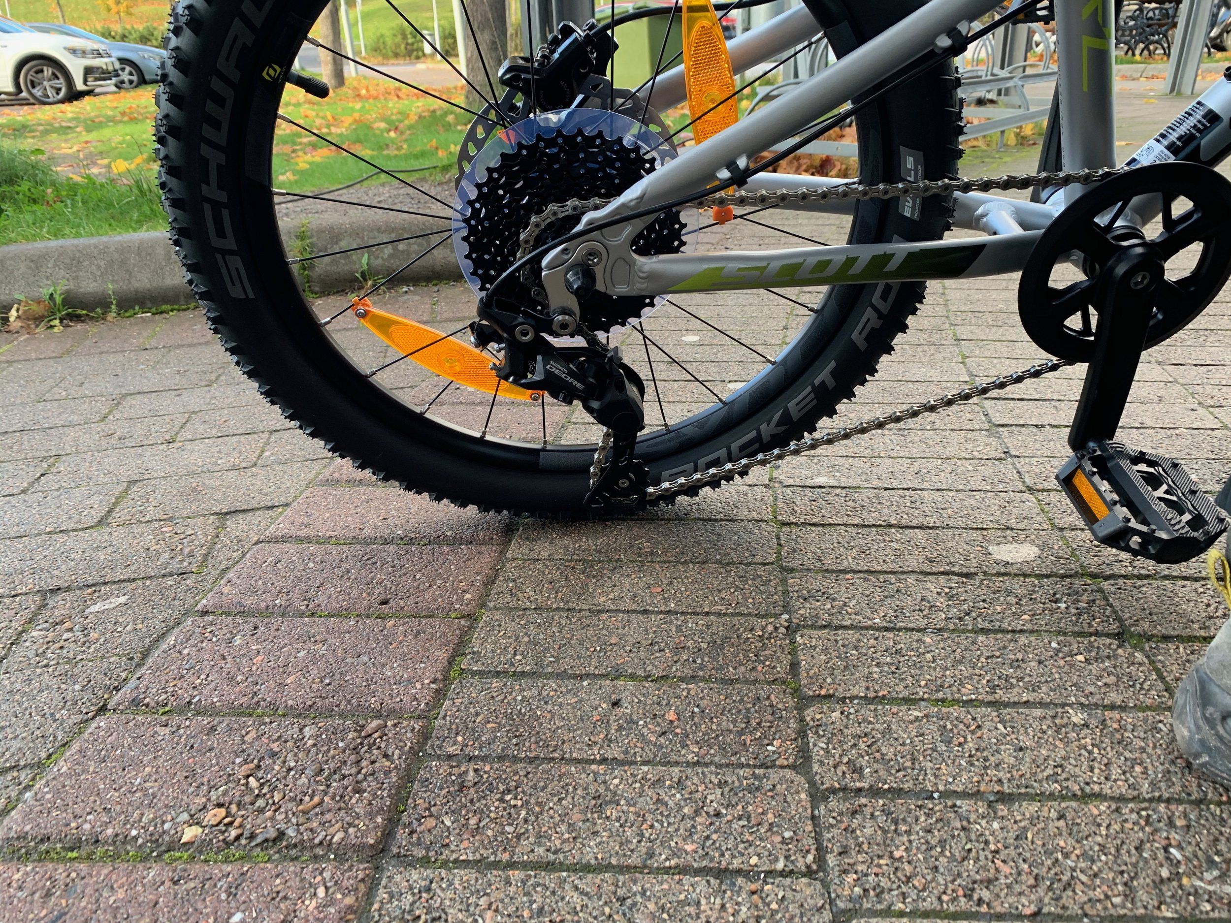

I övrigt är det nog inga konstigheter med Scotten. Bromshandtagen är inga problem men vevarna kändes lite för långa för min son, som dock bara är 115cm än så länge med ca 49cm grenmått.

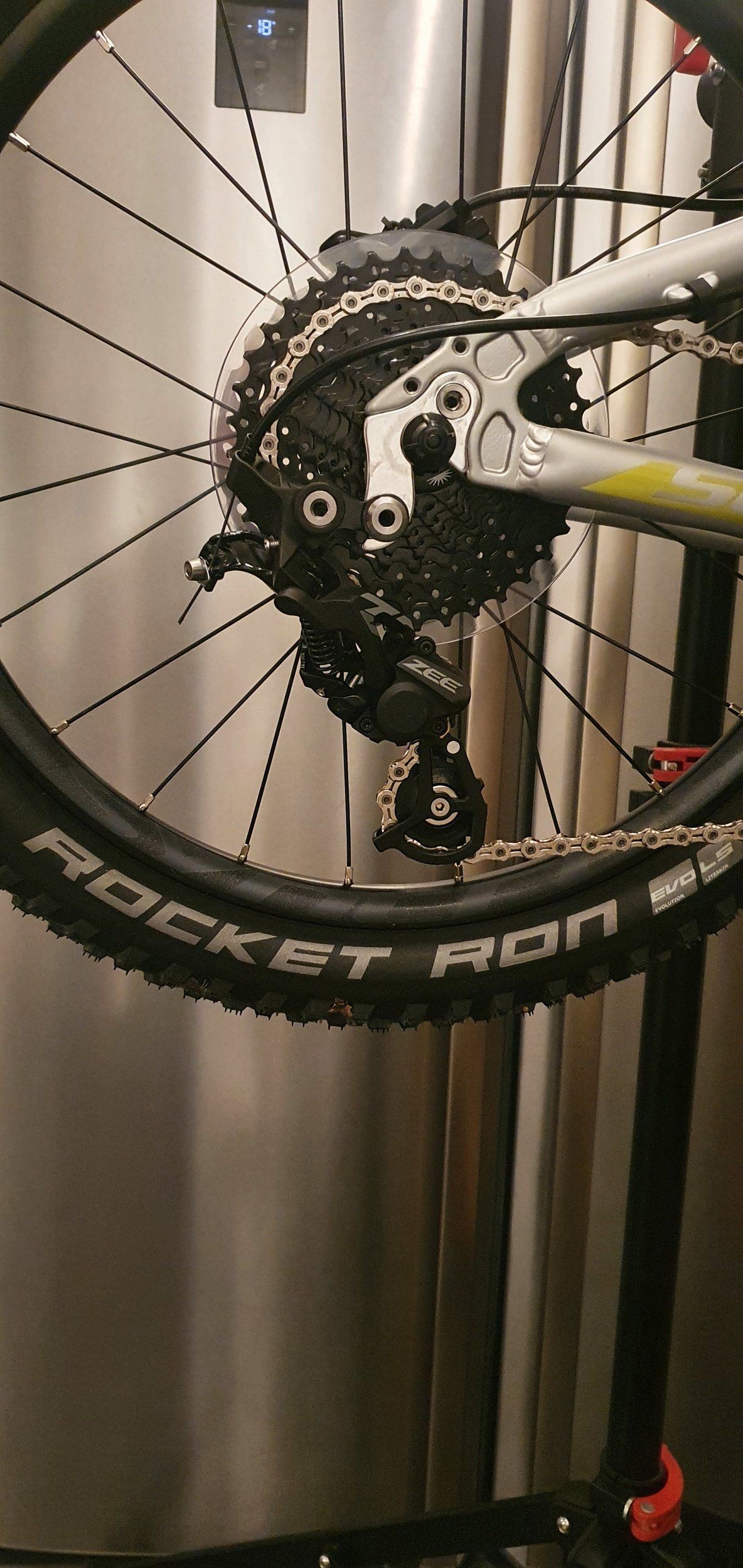

Jag noterade dock att växeln kommer väldigt nära marken när cagen är fullt utsträckt om man har så pass små hjul. Sadeln kändes lite stor också men det är en juniormodell.

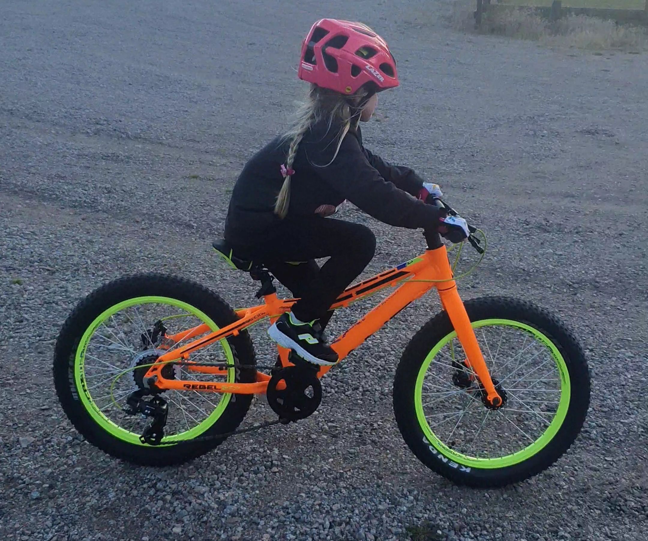

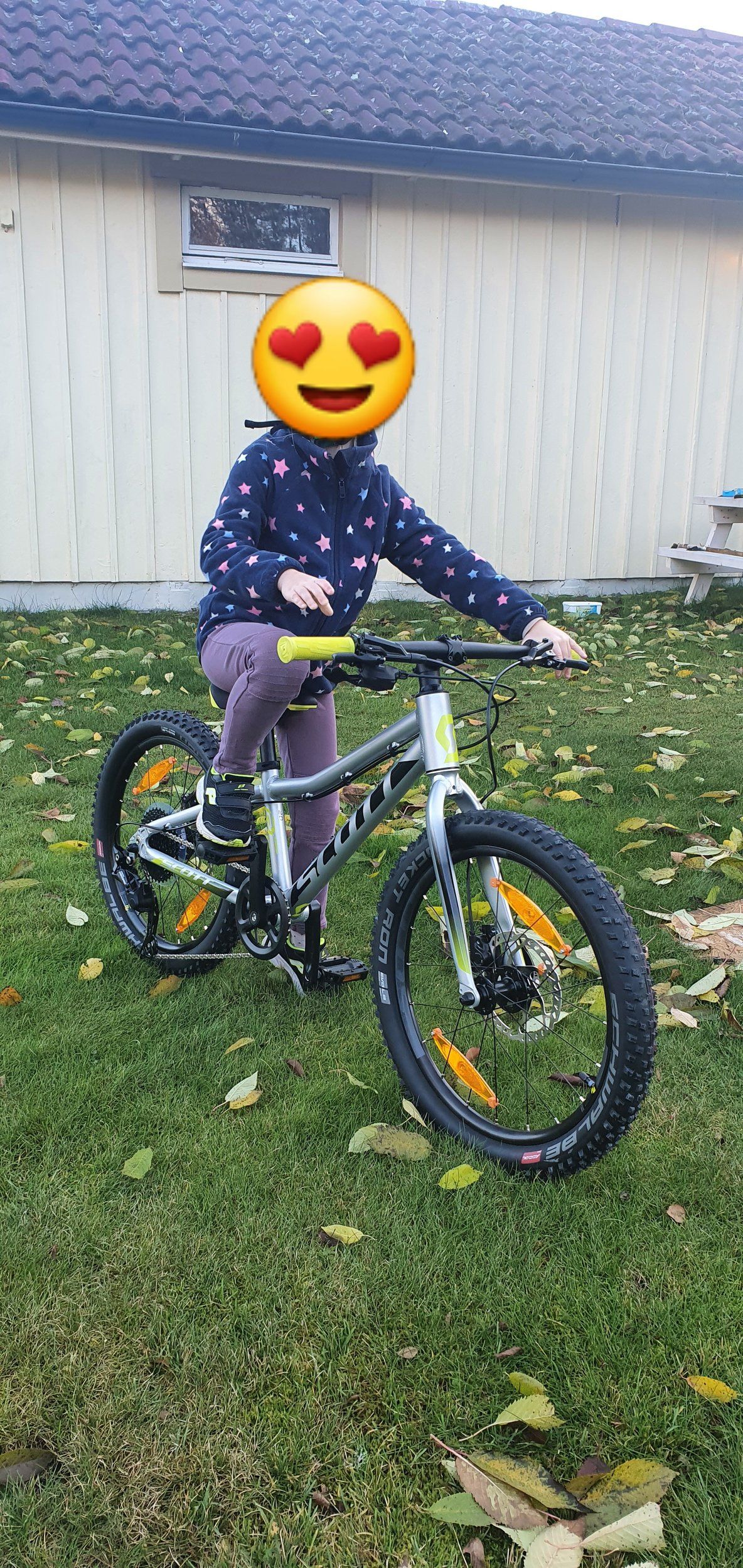

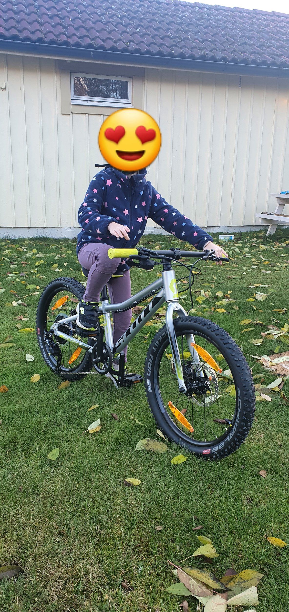

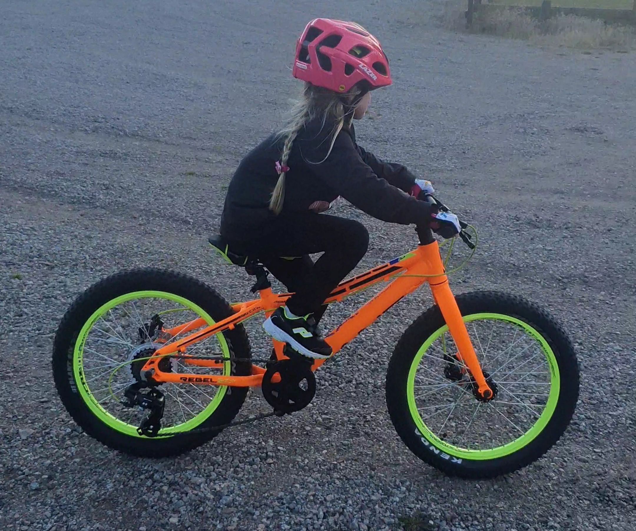

Min dotter 116cm såg väldigt liten ut på en Kane Rebel 20, medans din grabb såg lång ut på en Scott.
Hittar ingen info om geometrin på Kane, även om jag skulle kunna gå över till grannen och mäta :)
Barncyklar samlingstråd
Hittar ingen info om geometrin på Kane, även om jag skulle kunna gå över till grannen och mäta :)Visa bilaga 448387
Jag tror intrycket beror lite på vilken vinkel man tittar från. Dock känns det som att lite längre reach och kortare chain stays skulle vara att föredra. Så som Early Rider har designat sina trail bikes.

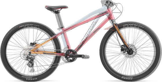

Finns i 3 varianter i varje storlek H10/20/30. 10 och 20 har dämpad gaffel.
Användaren är ganska försiktig av sig än så vet inte om dämpningen behövs
Vet att det finns versioner med dämpad gaffel, du länkade till stela versionen.
Då vet jag inte om det är rätt cykel till användaren. Jag vill har precis den typen av cykel för min son, för att han, som jag, kör extremt stökig stig. Då är det bra med flack gaffelvinkel. Han har just fått en Vpace Max26 som har som fördel, förutom att vara lättare, att den har 26 tums hjul som rullar ännu bättre över stök. Men det behövdes en angleset för att få flackare gaffelvinkel. Vet inte om flack gaffelvinkel skulle vara ett nackdel på mindre stökig och snabbare stig.
H30 ser ut att vara prisvärd. Ved du vad vikten är?

Enlist äälvängens cykel är detta vikterna för 24”
H20 12 kg
H30 10,8 kg

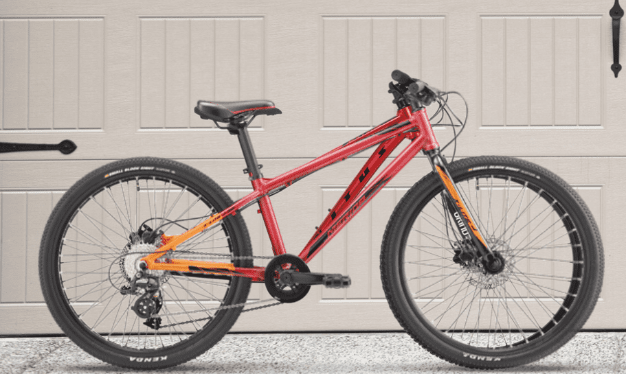

Spontanköpte nyss denna då dottern på klagade på att hennes 24” var för liten.
Kändes som ett ok klipp för skivbromsar, 1x och vikt på höftat 10 kg för 4000kr.
Främsta användning är cykla dryga kilometern till/från skolan och runt kvarteret med visst intresse för lätt stig. Om det intresset på sikt utvecklas ser det ut att gå i 2,25” fram och iaf 2,1” bak, men sen tänkte jag.. undrar om det vid behov går att sätta i en dämpad gaffel med? Är analfabet vad gäller head tube-standarder, har någon nån spontan åsikt/teori?

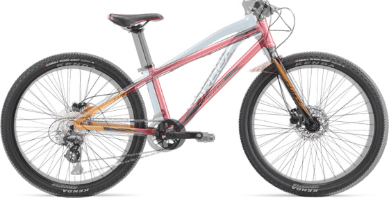

Ser fin ut. Det är väl 1 1/8 straight head tube.
Ser låg ut så blir kanske rätt stora förändringar med dämpad framgaffel

Om det är sant är din riktigt prisvärd och har en ok vikt. Det är en bra cykel! Men en intressant fråga är om gaffelvinkeln inte är för flack. Nästan alla barn mtb har motsätta problem med för brant gaffelvinkel. Jag har själva inte märkt stora nackdelar med flack gaffelvinkel, förutom i skarpa kurvor på hög hastighet. Men barn cyklar långsammare än vuxen. Vi/jag vet helt enkelt inte vad är bästa geometrie för barn.
Får se om det kommer i lager i Stockholm så får vi testa. Idag kör hon cannondale trail med 69,5 gr enl spec.

Bättre pris än vad jag trodde, lite högre vikt än jag hoppats... Är själv på köpnkappen konkurrenter för mig just nu är:
- Woom Off Air
- Scott RC 400 pro (lite dyr specad!)
- Cube Reaction 240
- Vitus Nucleus
Budget max 10!

Jämför man med Nucleus 24 så ser det väldigt bra ut.
Spontant ser det ut som geo håller rätt ok för en dämpad gaffel men seat tube kommer att bli rätt flack och bb kommer upp en bit.
Laufey har lite annan karaktär med kortare cs och högre stack och även om den är mycket högre än matts så är den stela gaffeln inte helt kompenserad för samma AC som H10 har. H10 är ytterligare högre än H30

Håller med, min sons nya Vpace Max26 har 26" hjul med 28 ekrar och 340 gram fälgar. Men tror att det inte finns många lätta fälgarna med få ekrar i billigare segmentet.

Fick svar från orbea på vikterna nu och är ju ganska likt tidigare men även vikt på H10
LAUFEY 24 H30 NEG-ARC 10,43KG
LAUFEY 24 H20 AZU-ROJ 12,24KG
LAUFEY 24 H10 NEG-ARC 11,46KG
Viktigast om den som ska använda den får bestämma är ändå färgen allt annat är sekundärt.

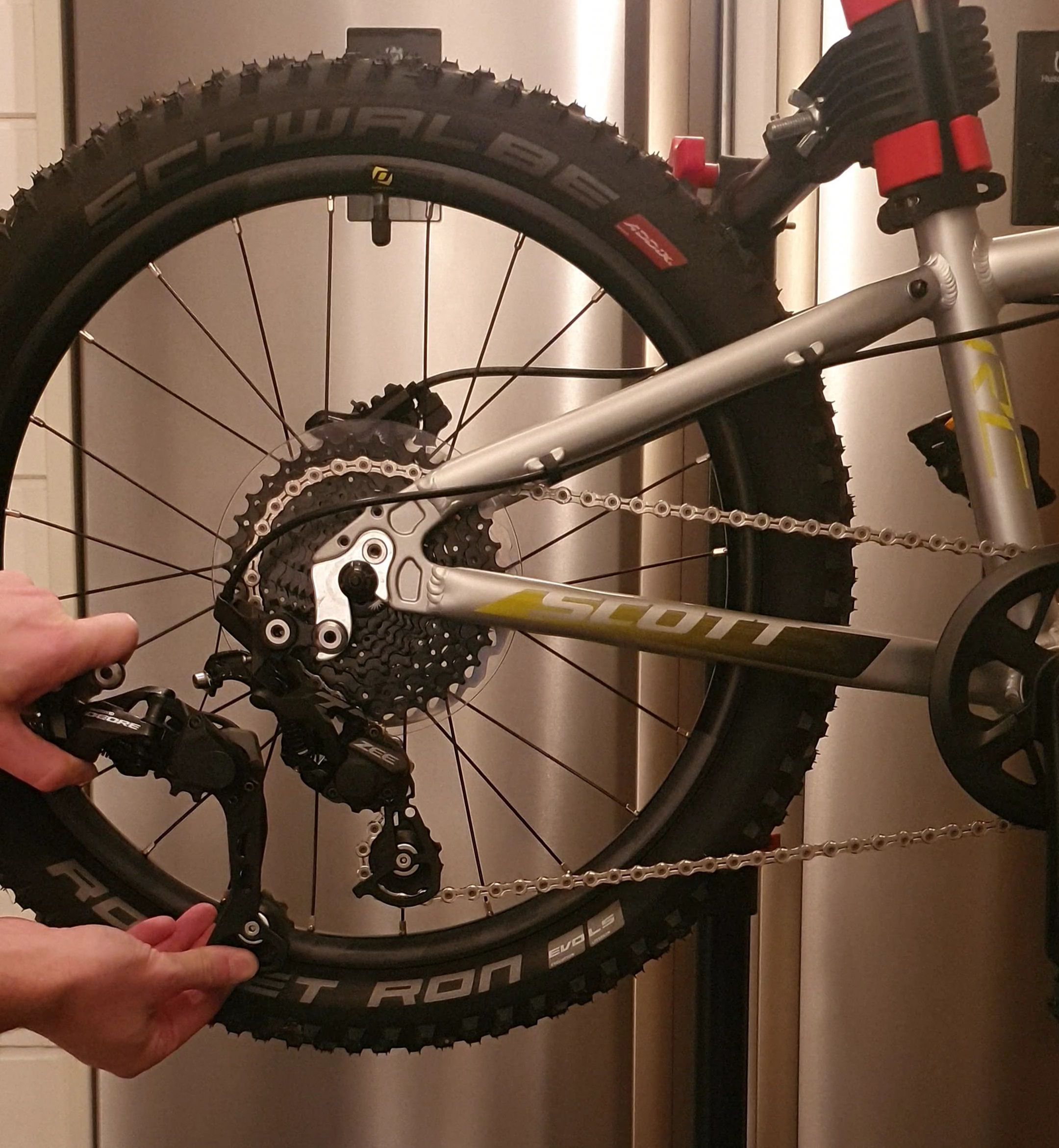

Det ser ut som B-skruven måste justeras, det ger bättre växling och lite mer markfrigång.
PS fina däck!
Den växlar som smör redan, efter att jag justerat.
Kanske går att ändra b-skruven också.
Tyvärr hade Länna's mekaniker lämnat den okörbar. Trots att jag var i kontakt med dem och frågade om de kunde skicka tidigare om de skippade att justera.
"Nej, vi vill lämna den startklar i kartongen"
Okej, erloge för det! Men tyvärr var de way off och jag fick börja med att justera växlarna :)
