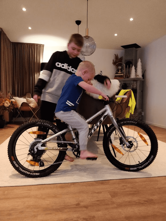

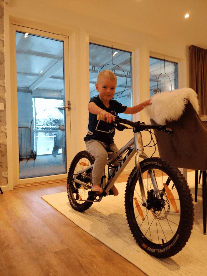

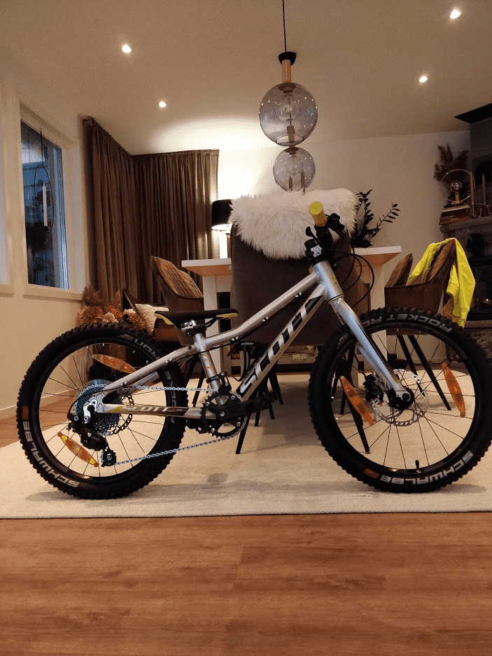

Jaha så var dagen kommen, 4 åringen fick äntligen sin majtanbajke.
Det föll på en Scott Scale RC 20 för det var riktigt bra pris för den specen. Geon är också väldigt lik vpace20 som jag ställer högt på barncykeltillverkarlistan.
Forumet assisterade med info och tips så följandeblev justerat
Bakväxel bytt till Shimano Zee
Sadelstolpe bytt till en utan sadelfäste, kompletterat med klassiskt sadelfäste som man kan vända upp o ner och därmed få ner sadeln lite extra utan att behöva kapa i ramen.
Vevparti bytt till 3min19seconds 115mm
Främre kedjeguide för att undvika kedjehopp
Stemslam
Hussfelt 40mm styrstam
Kinakolstyre
4 åringen på 105cm, passade enligt mig rätt bra direkt. Han klädde på sig, gränslade och körde iväg obehindrat direkt.
Vi gick från Woom2 14" till Scott Scale 20".
Vi behåller Woom2 ett tag till, sen blir den på K&S om nån är sugen.
Nästa diskussion blir den där grunkan på styret som man växlar med
Stemslam
Kinakolstyre
Nästa diskussion blir den där grunkan på styret som man växlar medVisa bilaga 464703Visa bilaga 464704Visa bilaga 464705.
Växelgrunkan kommer jag byta till en XT/XTR för att få mindre spel i reglaget. Barnfingrar har inte så långa slag att man har råd med ett slappt reglagesä som M6000.
Kanske funkar med Zee även där, men har inte känt på ett sådant så vet inte.
