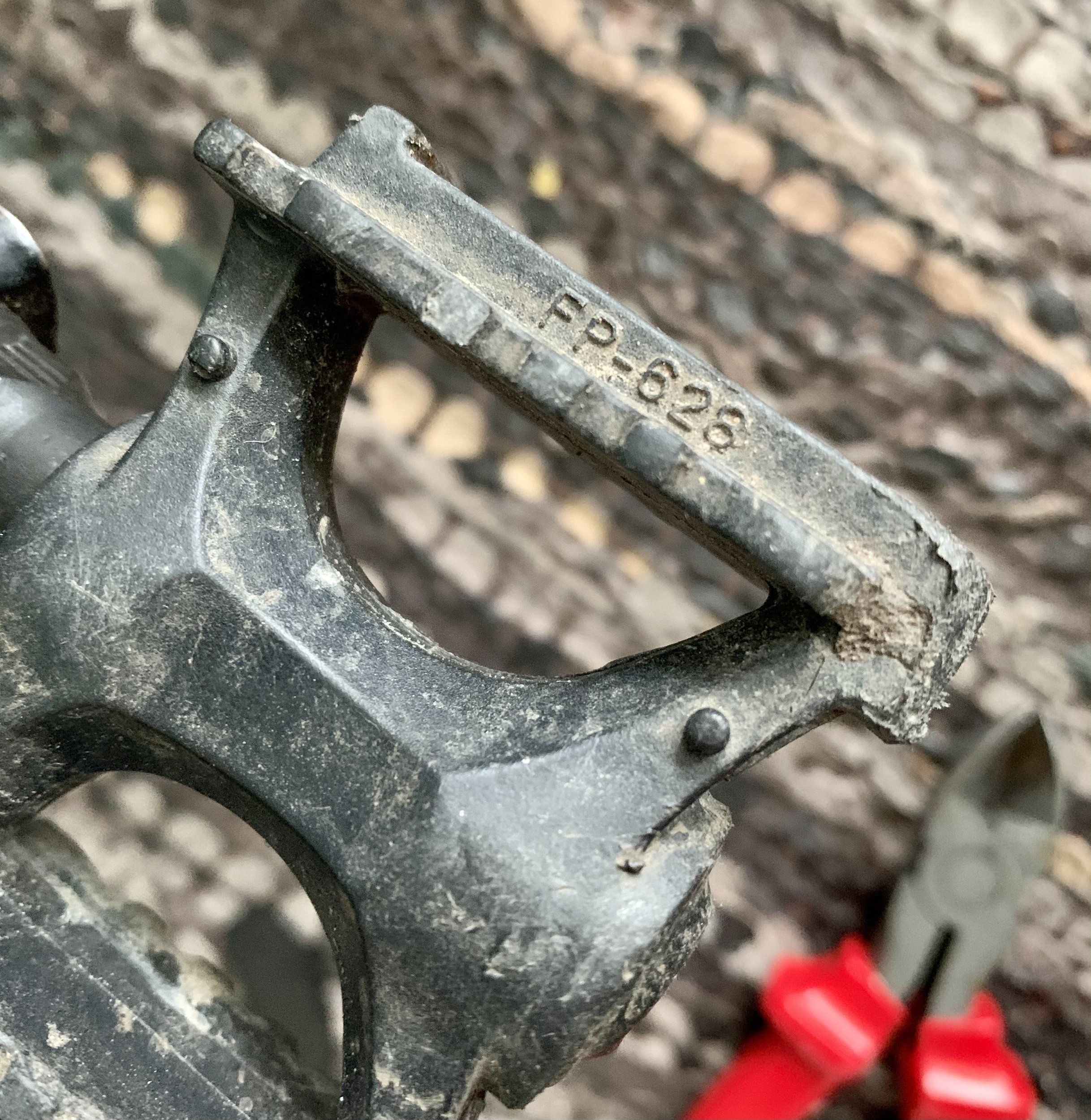

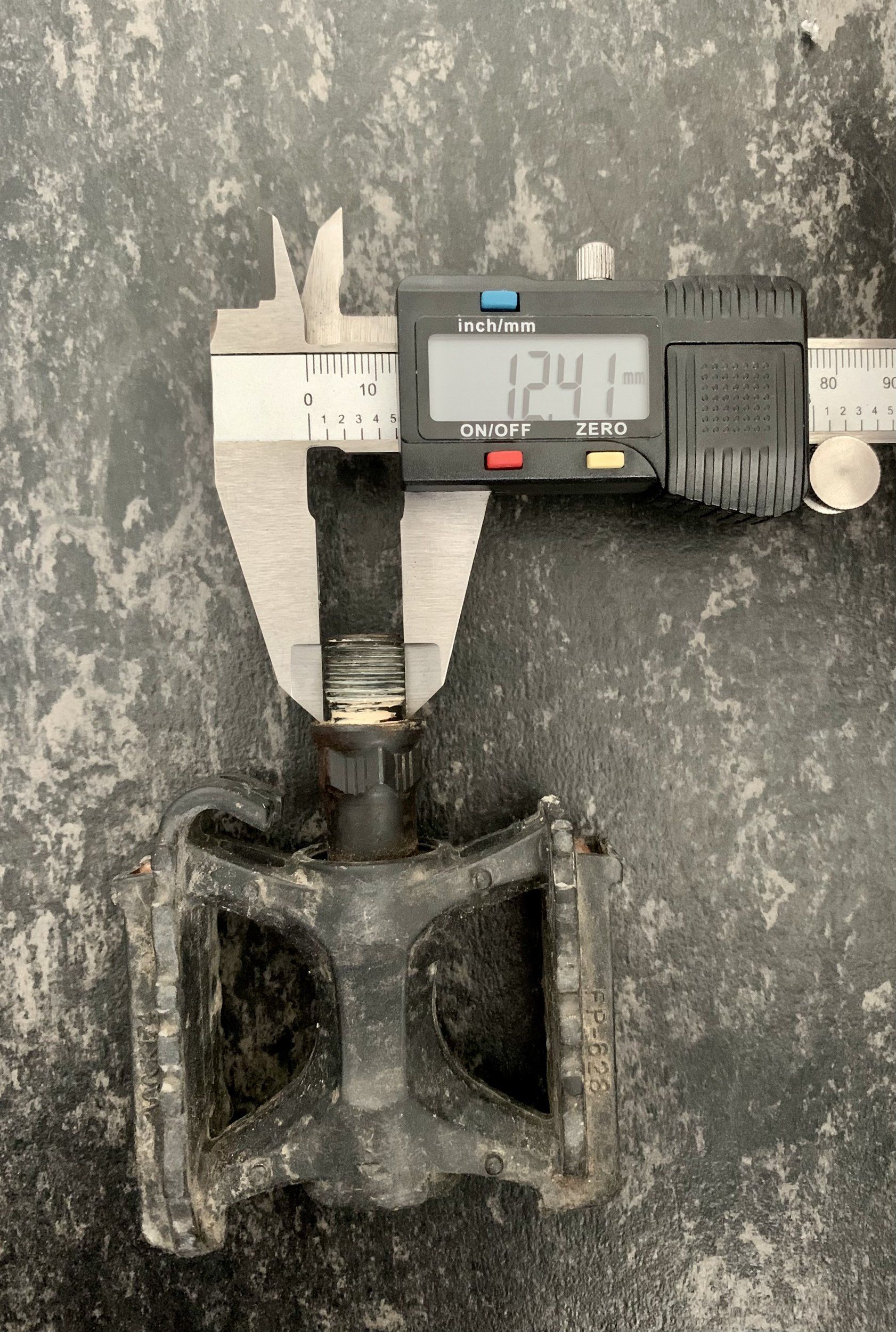

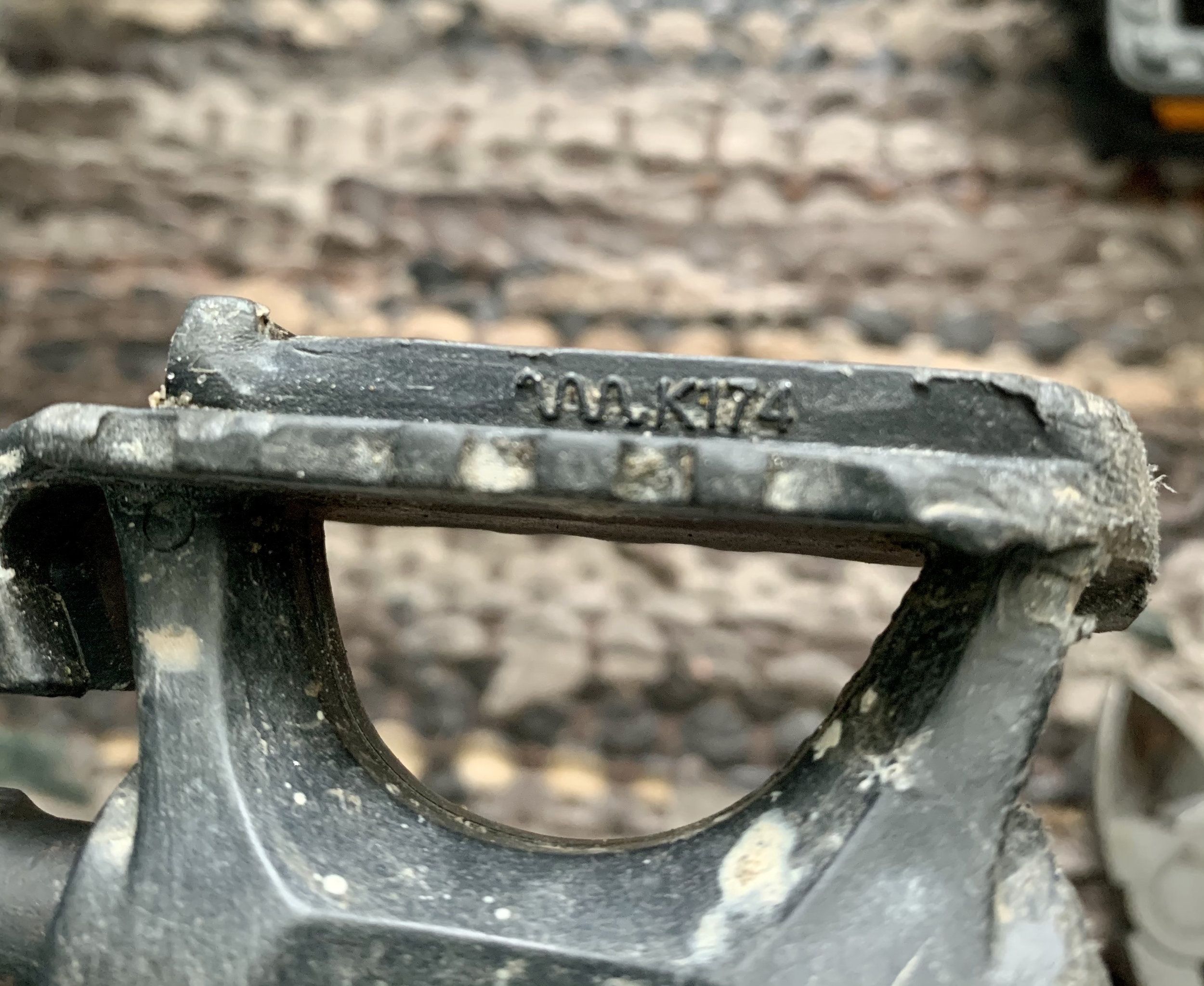

Pedalerna på sonens 16” White har sett bättre dagar. Köpte dessa från Bikester, men gängan var för stor.
Vad ska jag har på den? Och har ni nån rekommendation på bra pedal till barn, som inte är plastskräp.

Det finns mig veterligen bara 2 olika standarder på gänga för trampor. Den ena sitter på i stort sett alla cyklar, den andra finns på vissa cyklar med smitt vevparti i ett stycke, typ gubbcyklar och vissa BMX:er. Är du säker på att du satt rätt trampa på rätt sida? Högertrampan är högergängad (dvs som vanligt) och vänstertrammpan är vänstergängad. Snurrar man tapmnyckeln samma håll som hjulen drar man alltså åt. (På vevlagret är det tvärt om, men det hör inte hit).

Dom pedalerna köpte jag till grabbens 24" allt annat blev ju snett o skit.
