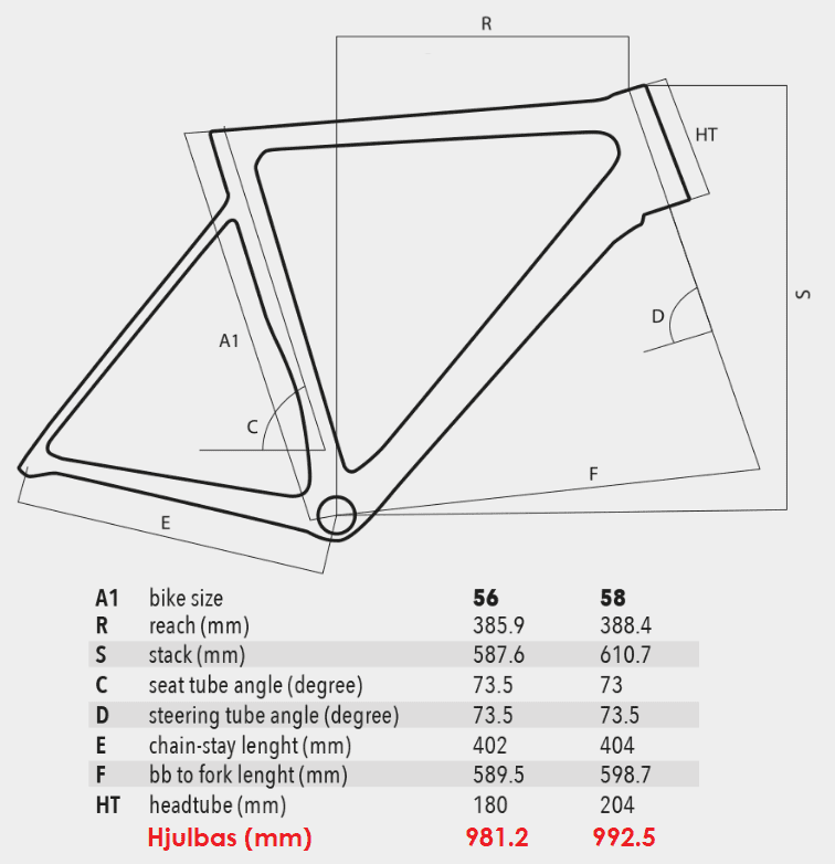

Kolla hur korta måtten kedjestag, front, hjulbas och reach är. Är det rimligt att hjulen sitter 30 cm närmare varandra än på din Strive? Nä jag tänkte väl det.
Det är stor skillnad mellan 40 resp 42 cm kedjestag. Och 99 eller 103 cm hjulbas. Etc.

Här ovan får du många bra tips på vad du ska tänka på om du ska cykla runt på en Basso Venta i skogen.
Om du är 181cm lång och skaffar en strl 56 med stack och reach 587/386 så får jag ändå hålla med om att den är hyfsat hög. Det är alltså lite av en komfortracer.

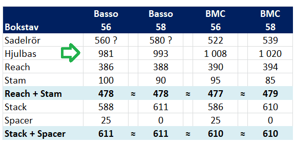

Jag får ca 12 cm sadel till styre drop på min CAAD 58cm med den stora 25 mm spacern så hög är den ju verkligen inte. Sitter väldigt utsträckt och lågt på den. Perfekt för snabba rundor!
Med Basson som det frågas om så hade jag fått samma position utan spacers och 10 mm längre styrstam så skillnaden är ju helt inom justeringsmån.

Precis!
Steg 1 är att välja en cykel i rimlig storlek, vilket stämmer för Basson. Därefter är det bara att byta styrstam och justera antal spacers för att passa.

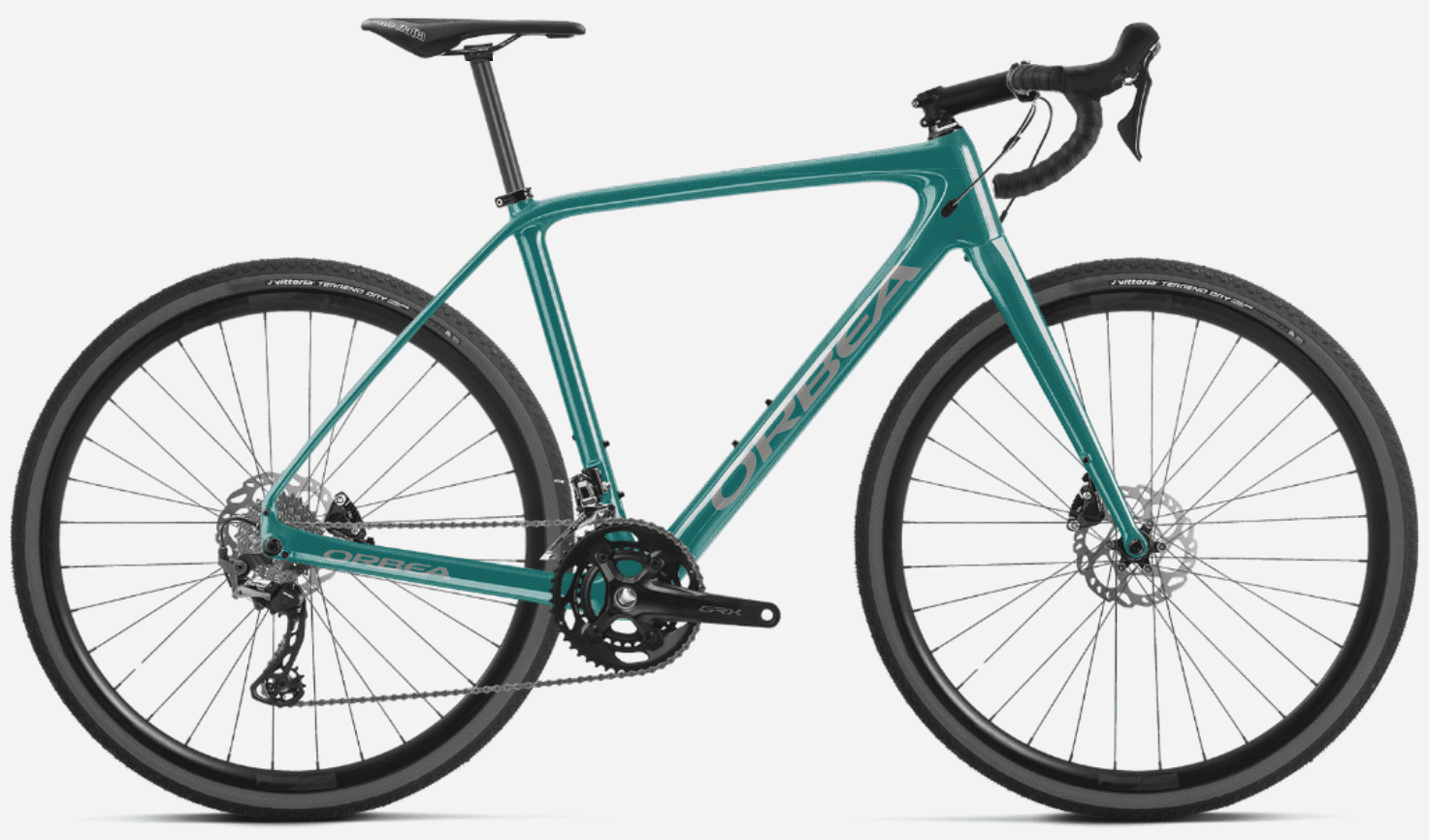

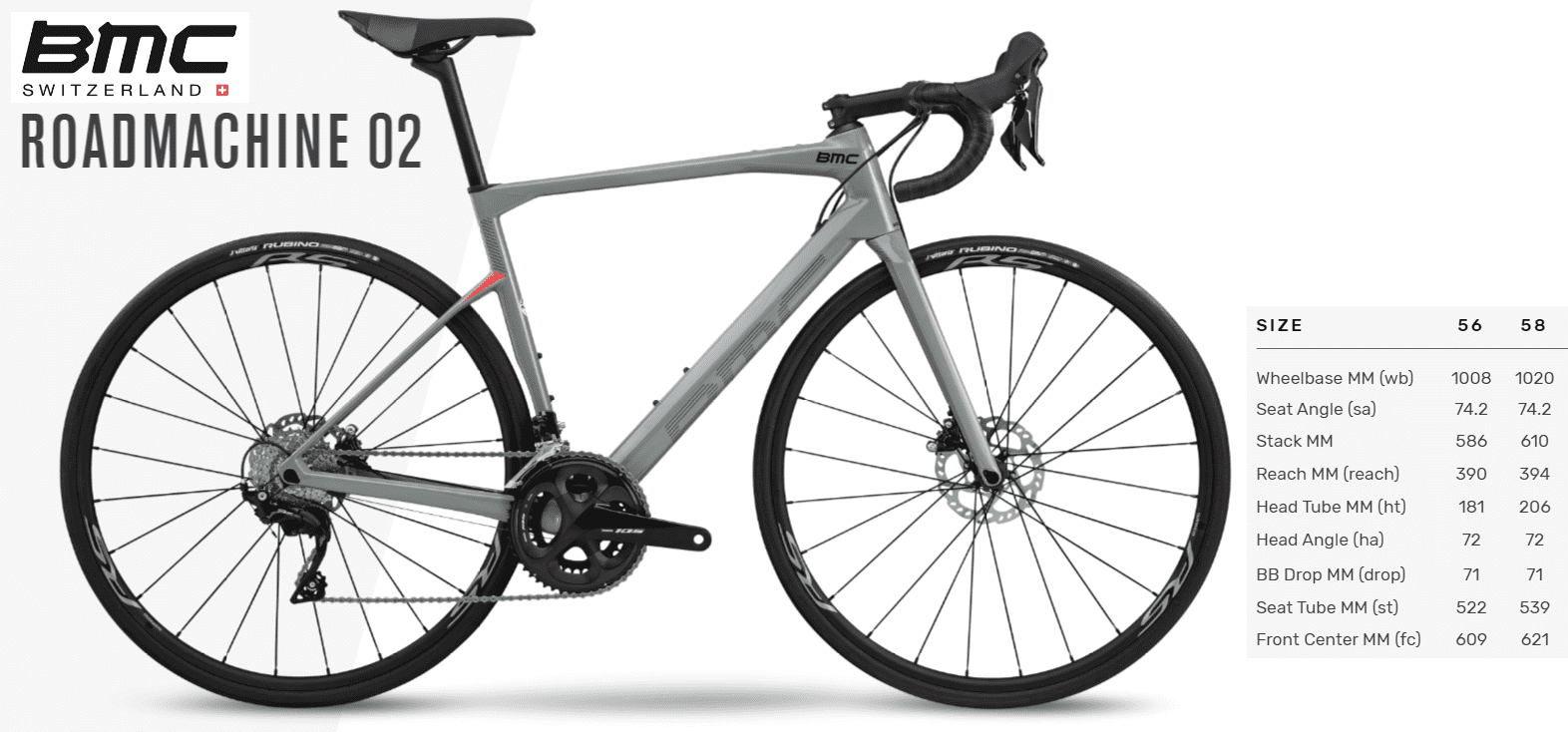

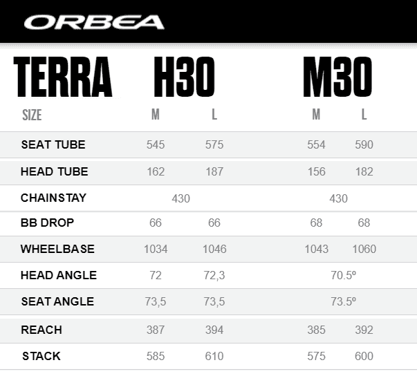

BMC Roadmachine. Har 1.5° flackare HTA, 2 cm längre Front Center, nästan 3 cm längre hjulbas än Basso Venta. Sedan väljer man storlek 58 istället för 56 och väljer 1 cm kortare stam och skiter i att ha en ett spacertorn under stammen. Så är Roadmachine stl 58 hela 4 cm längre (hjulbas 102 cm) än Venta stl 56 (hjulbas 98 cm). Så slipper man sparka tårna i framhjulet. Hela dj--a tiden! Längre cykel är alltid bättre. Vilket mtb-cyklister fattar.
Eller en Orbea Terra https://www.orbea.com/int-en/bicycles/road/terra/cat

Tycker Basson ser riktigt bra ut måttmässigt om man vill sitta komfortabelt.
Med 2-3 cm spacers och RÄTT storlek så får man ju justermån både upp och ned. Köper man en för stor så måste man köpa en ny negativ styrstam om man vill få en lägre position. Och det här med att sparka tårna i framhjulet? Det har i alla fall inte hänt mig en enda gång sedan jag började cykla LVG för 8 år sedan. Kort hjulbas är snärtigt och kul!

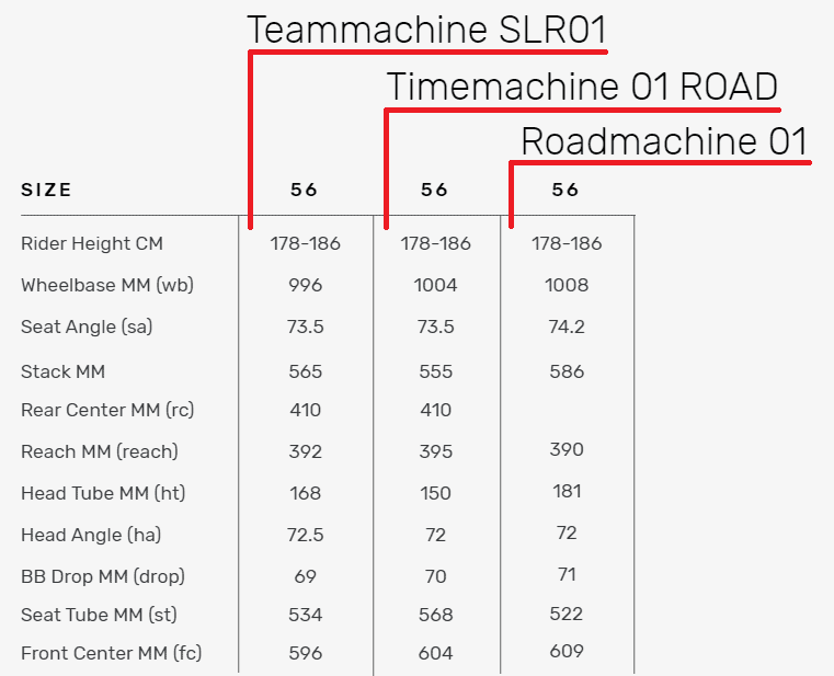

Hjulbas på BMC 56:or
Roadmachine 1008
Granfondo 1008
Teammachine 996
Timemachine 990
Skönjer ett mönster på längd och syfte.
Kort hjulbas vill man ha ibland, oavsett längd på styrstam då man mest styr genom att luta sig och inte genom att vrida på styret.

Teammachine har samma 72.5° HTA i stl. 54/56/58/61
Timemachine Road stl 56 har 72° HTA och 1004 mm hjulbas. Stl 58 och 61 har också 72° HTA och 1020 resp 1036 mm hjulbas https://sc-en.bmc-switzerland.com/timemachine-01-road-one-302033.html en modern aero road cykel.
Jag ser också ett mönster. BMC vet hur man bygger moderna cyklar.

Lite oväntat faktiskt att timemachine har kortare hjulbas än teammachine, som ju är (borde vara?) den mest agila cykeln i den listan.
Basso venta eller annan racer
thomaslundstrom sa:
Det har den inte. Se inlägg ovan.

Nu tittade jag på gamla Timemachine eftersom jag använde min vagnpark i exemplet.
