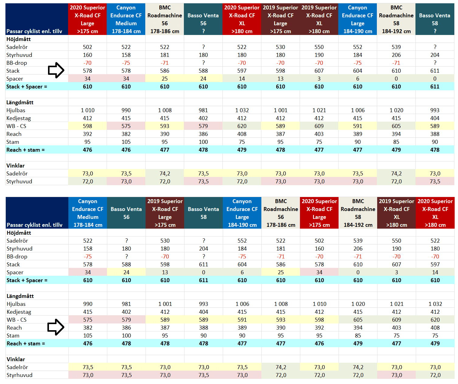

Jag jämför mått, inte bokstäver. Jag jämför cyklar mellan alla märken/modeller. 10 cyklar nedan sorterade efter Stack resp Reach. Hur vill du sortera? De har fått stam/spacers för samma sittposition. Är 610 mm höjd och 477 mm avstånd till styret rimligt för 181 cm cyklist på en rookie/komfortracer? För lågt styre är inte snabbare / mera aero, om man inte når ner till bocken och/eller sitter med raka armar till hoodsen. Sedan är det även beroende av styrets form (reach, drop). Jag har färgkodat grönt/gult/rött efter hur Jag värderar mått/egenskaper.

Om jag i den tabellen tittar på Superior X-Road CF i strl XL för 2019 och 2020, så är Stack+spacer och Reach+stam gröna. Styrhuvudvinkeln skiljer en grad, vilket gör 2020 grön och 2019 röd. Det är alltså det som gör "ramen från 2019 var helt enkelt ocyklingsbar och osäljbar".

Varför har du inte med måttet på trail, eller åtminstone gaffelns offset/rake?
HA ensamt är tämligen ointressant om man jämför olika cykelmodeller med olika gafflar.

På den andra frågan, specifikt gällande de 10 olika cyklarna i tabellen ovan:
HTA 72-73.5° har större inverkan än ev. skillnad i offset på de faktiska gafflar som sitter på just de cyklarna.
Stamlängd 75-105 mm har större inverkan än ev. skillnad i offset på de faktiska gafflar som sitter på just de cyklarna.

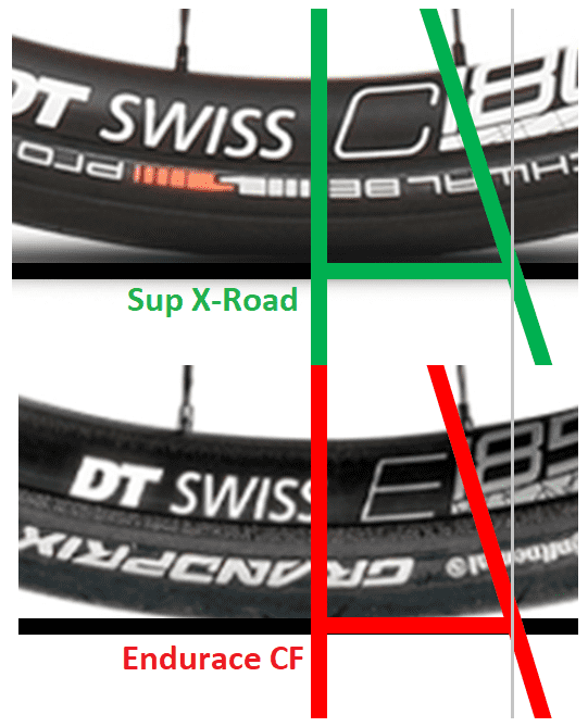

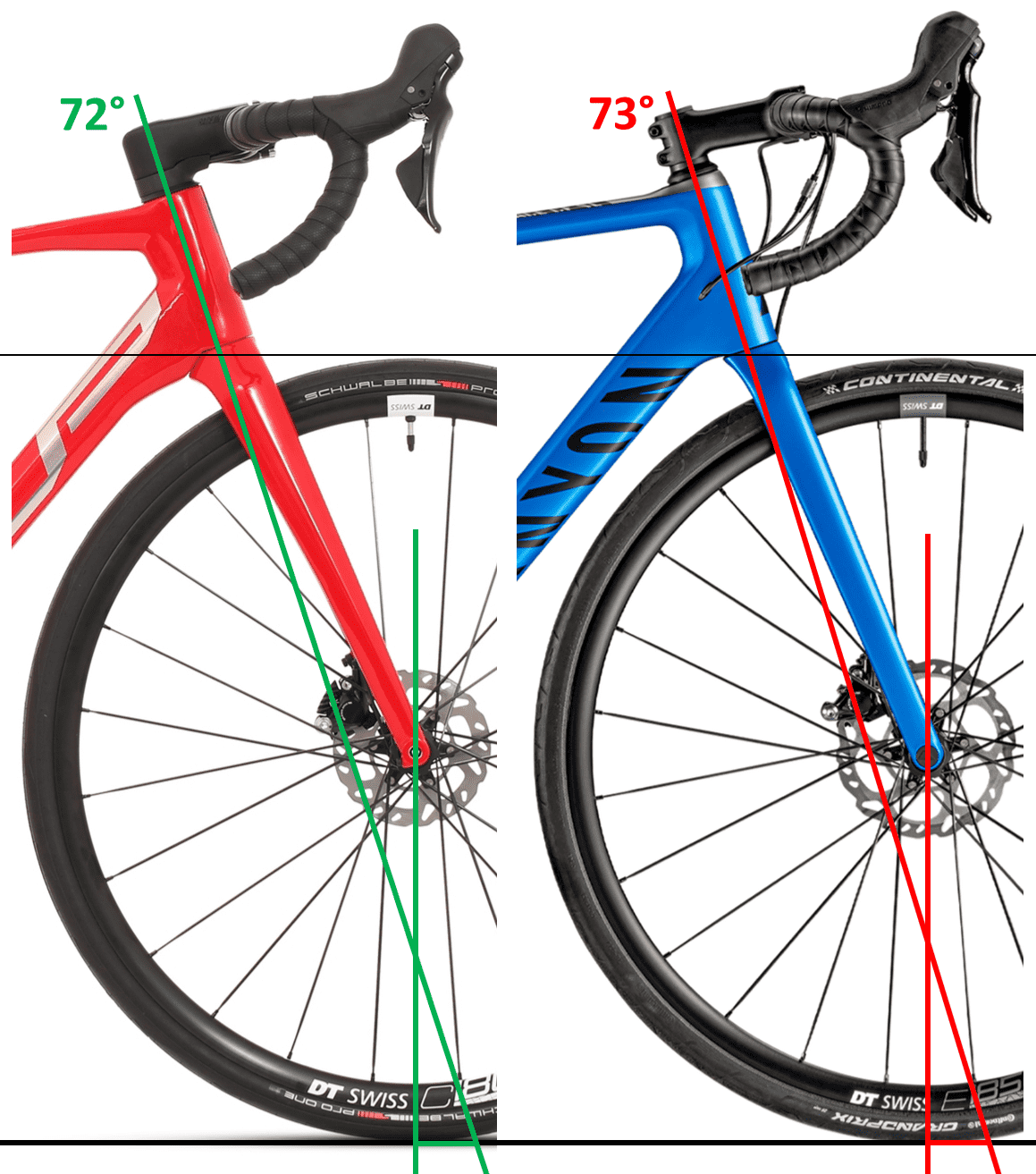

Som sagt. Att gnälla är enkelt, att göra själv är jobbigare. Det saknas ofta data (från tillverkarna), som jag ofta räknar fram och kompletterar mina tabeller med. Ibland går det inte att räkna ut då det saknas för många mått. Ibland gör jag antaganden, ibland avrundar jag, ibland bortser jag från marginella skillnader då jag bedömer att det i sammanhanget inte är tillräckligt relevant. Ibland är geotabeller felaktiga, ibland saknas de helt. Ibland får jag mäta i bilder för att all data saknas, eller där data som finns verkar vara orimlig/felaktig.

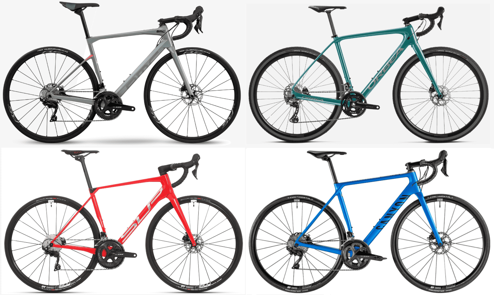

Tips från Sixten nedan. Där Endurace inte är ett tips utan ytterligare ett exempel på en omodernt kort/brant cykel för att påvisa likheter/skillnader mellan den och 2020 Sup.
Samt summan av alla fina tips från resten av Happykollektivet, när de samarbetar som bäst. Imponerande!
