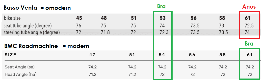

Mats65 sa:
Kan du förklara på vilket sätt en ”omodern” cykel, dvs brantare styrvinkel och kort hjulbas, är sämre än det du kallar modern? Dvs vilka egenskaper anser du blir bättre och på vilket sätt förändras de med en ”modern” cykel vid landvägscykling?
Här är grunden till HELA problemet. Jag som är lång vill inte ha tvärkassa vinklar fram/bak på ramstorlek 61. För att det är sämst. Klättrar sämst, sämst utför. Långsamt, dåligt, o-rappt, o-komfort. Det går inte att välja "rätt" ramstorlek om alla storlekar ändå är lika långa (hjulbas) beroende på att vinklarna är fucked up.
Är man däremot 20 cm kortare än mig, där cyklarna är lika, fattar man inte problemet.
Basso venta eller annan racer
Sixten Fors sa:
Mats65 sa:
Då kan jag bara konstatera att vi tycker olika.
Vi är troligen ungefär lika långa. Jag brukar ha ramstorlek 59 - 62 beroende på hur stack & reach är på ramen.
Min linjecykel har HA 73.5 grader. Min tempocykel har HA 72 grader.
Enligt dig så skulle tempocykeln då vara rapp och klättra bra.
Den är tyvärr usel på det. Däremot är den trög och riktningsstabil vilket är bra när man sitter i tempoställning. Men i övrigt blir den utklassad av ”omoderna” ramar.
Nu är det knappast enbart beroende på HA. Den har ganska mycket trail vilket gör den trögstyrd.
Men att enbart mindre HA skulle göra en cykel mer rapp tror jag inte en sekund på. Möjligen mer stabil och därmed komfortabel. Men i min värld blir den då trög och tråkig.
Det är ju tur att det finns tillverkare som fortfarande gör ”omoderna” ramar.

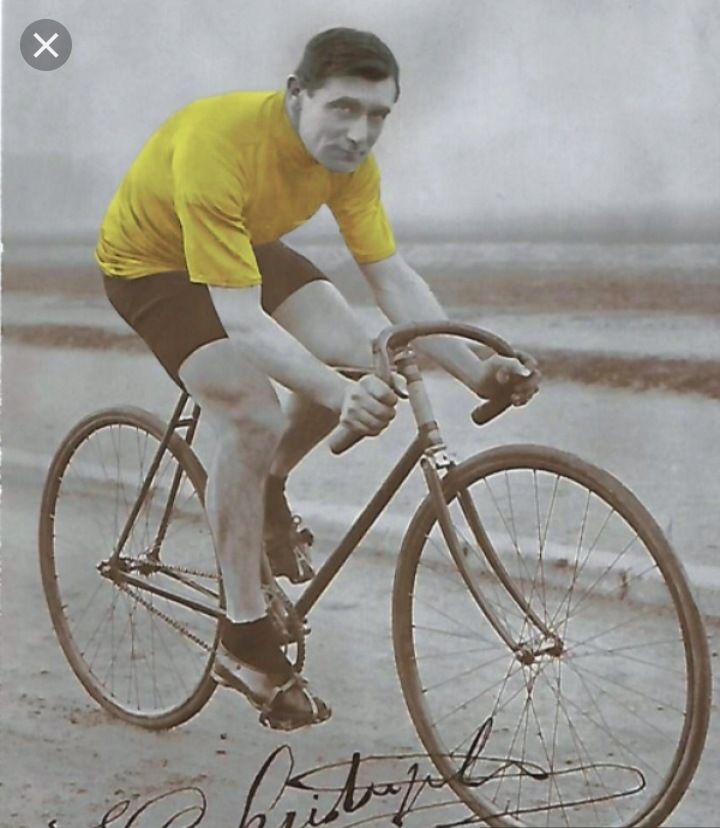

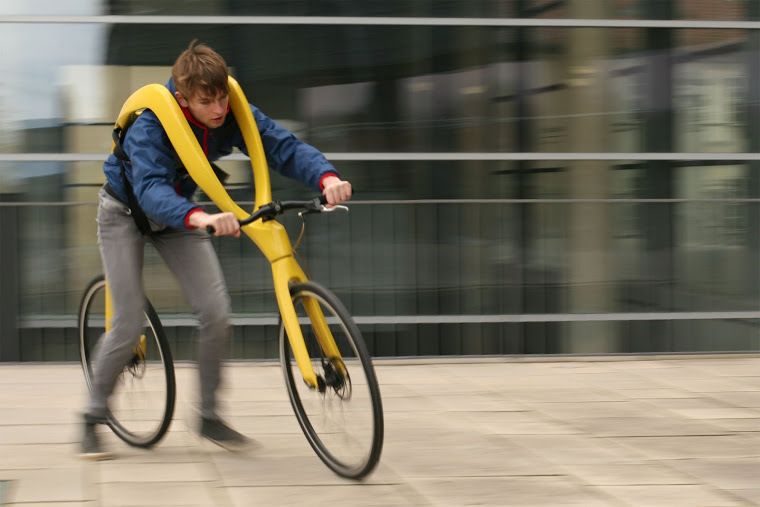

Jag förstår inte rädslan för det moderna, utvecklingen går framåt.
Gammalt:
Modernt:

Reklamslogan för ”gulingen”: Häng med! Bara att kalla in Robert A och backa kalendern till 90-talet.

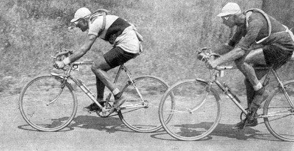

Modern geometri enl vissa. Jag skulle säga tvärtom. Men det är ju ingen risk för tåöverlapp i alla fall vilket är ett STORT problem för de som ej kan hantera en cykel.

Har du stack och reach på den?

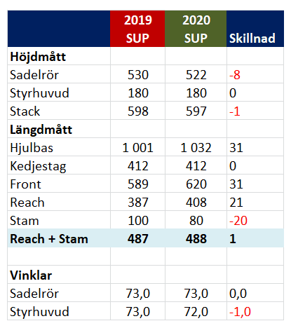

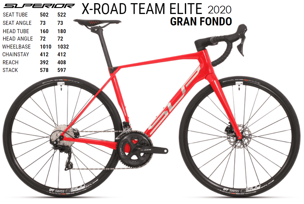

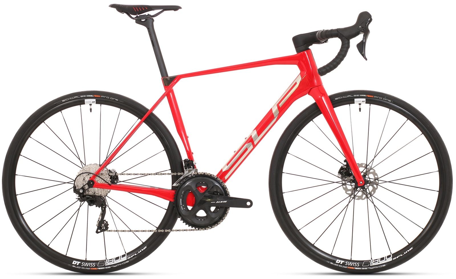

Superior har en helt ny CF-ram för 2020 i deras X-Road Gran Fondo serie. Den nya ramen har förstås fått sixten-mått-och-vinklar för att allt annat vore otänkbart, ramen från 2019 var helt enkelt ocyklingsbar och osäljbar. Riktigt modern, fin och prisvärd cykel. Grattis! Finns i två relevanta storlekar, Superior rekommenderar den mindre storleken från 175 cm och den större från 180 cm.
Köps t.ex. här (och inte från Cykelkraft)
https://superior.ccvshop.nl/Superior-X-Road-Team-Elite-2020
https://www.megabikeplus.cz/panska-5/superior-x-road-team-elite-2020/
https://www.cykloadam.cz/x-road-team-elite-2020
https://www.kola-online.cz/superior-x-road-team-elite-2020/d69730
Bild i högre upplösning:
Konstigt att de inte gått i konken om de tidigare modellerna var osäljbara.
Vilka mått var det som gjorde 2019 ocyklingsbar och osäljbar?
    7.1 KB · Besök: 56

Stumpy sa:
Longer, lower, slacker. Vid samma höjd (sadelrör, styrhuvud, stack) är den nya ramen längre (+3 cm hjulbas, +3 cm front, +2 cm reach, -2 cm stam) och flackare (-1° HTA). Jämför 2019 Large mot 2020 XL så fattar du också.
Att Sup som vanligt bara erbjuder 3-4 olika ramstorlekar i volymfåran är en helt annan sak. Är man lång är det bara att glömma Sup, men TS som är 181 cm klarar sig med den största storleken som erbjuds.

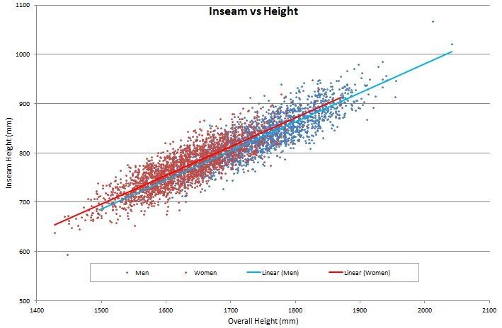

Stora storlekar har andra vinklar än medelstorleken är den andra - det kan jag tycka är relevant och kan klart vara ett problem. Det blir då olika egenskaper på en och samma cykel i de olika storlekarna. Antar att tillverkarna gör så för att det bli billigare.
Nja, för att passa "medelkroppen" i olika längder bör ramar i olika strl ha olika proportioner/vinklar,
åtminstone tycker de tillverkare som vill att deras ramar ska ge en liknande upplevelse i olika strl det.
Att ramar i olika strl bör ha olika proportioner/vinklar beror på flera olika faktorer, men en viktig är att förhållandet mellan kroppslängd och grenmått inte är konstant utan varierar med kroppslängden.
Men detta är endast ett medelvärde, för en viss kroppslängd kan grenmåttet variera en hel del, även mellan personer av samma längd,
mer än ±5cm enl denna bild som Sixten Fors har postat flera ggr tidigare
