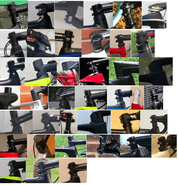

Nu är inte jag någon klippa på excel men cut-and-paste har jag lärt mig, så jag tog helt ramdom alla racer annonser från de första 10 sidorna i K&S och gjorde ett litet collage till dig, kan du förklara hur detta stöder dina ram geo teorier som presenterats i tråden och detta påstående.

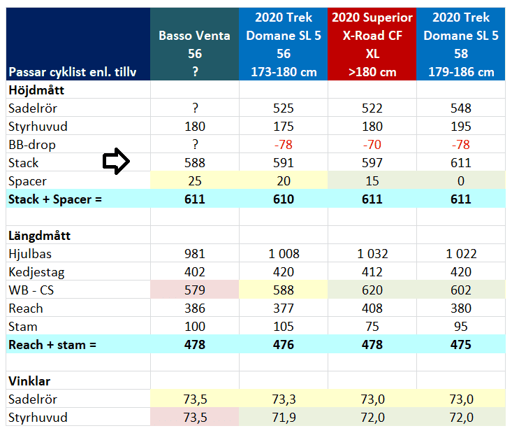

Är 2020 Trek Domane SL 5 en politiskt korrekt komfortracer? Enligt Trek passar stl 58 till 179-186 cm cyklist, TS är 181 cm. Jämför Domane med Venta 56 och Sup. Har igen använt samma höjd ca 610 mm och längd ca 477 mm som utgångspunkt, i brist på annan information. Jag tror inte att 610 mm är för högt, snarare tvärt om. https://www.trekbikes.com/se/sv_SE/.../domane-sl-5/p/28311/?colorCode=reddark_black
