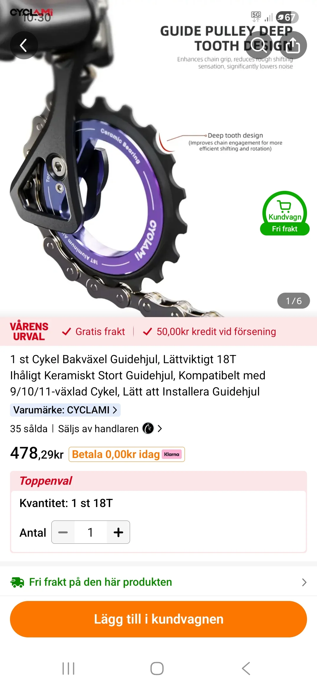

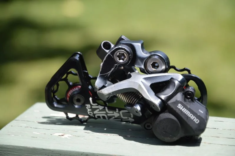

nu känner jag att det är dags att den här tråden blir en byggtråd av clutchförsedd bakväxel för 9-delat
Bästa nya 9-delade bakväxeln?
Ja, det blir kul.
Inte för att jag visste det men det för oss tillbaka till rekommendationen att antingen skita i XT eller byt hela linan eller i alla fall växel + reglage till moderna grejor.
Det finns ingen anledning att tro att en modern 9s inte fungerar. Clutch saknas men det gör det på 9s xt också.

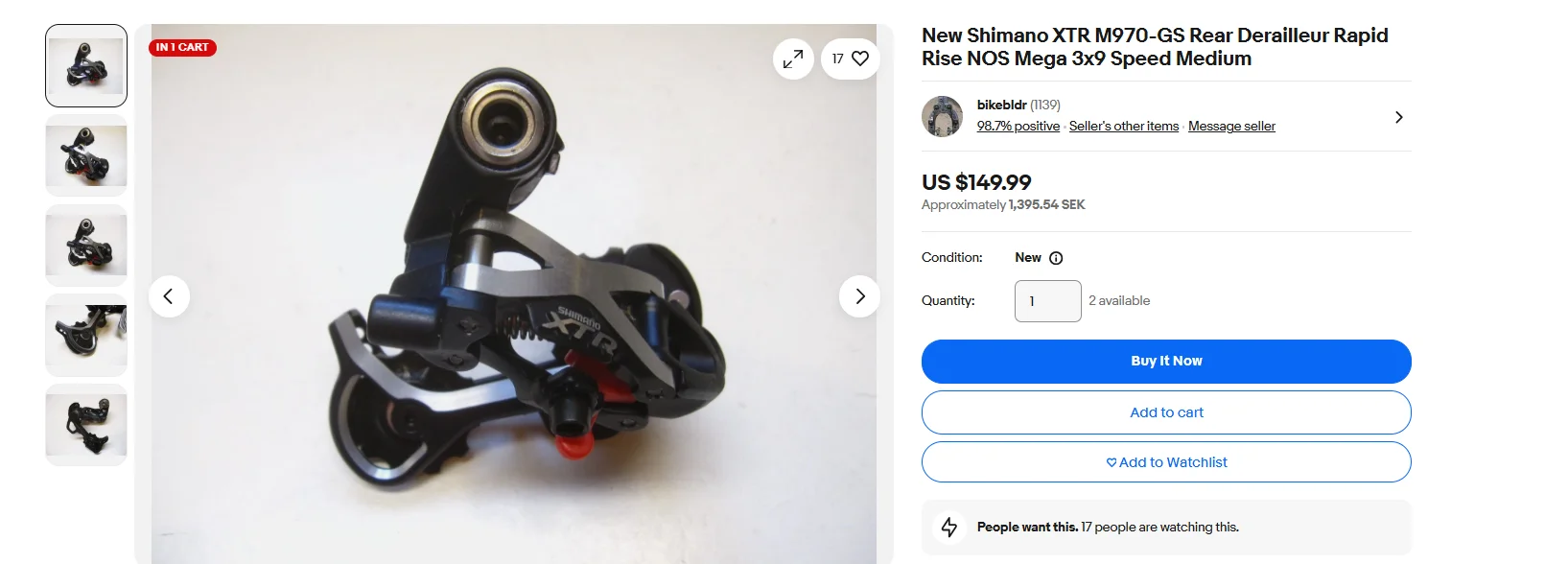

Nu vet inte jag om jag missar något skämtande eller så men jag har för mig att rapid rise funkar med vanliga reglage? Tvärtom vet jag fungerade i alla fall. Bara så att det inte blir fel för framtida trådarkeologer.
Håller med om att reglagelösningen i sig inte var bra.
Enligt sökning funkar det med vanligt men det blir omvänt
