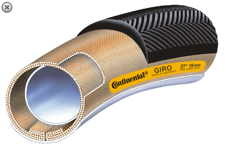

Varför kostar detta däck så lite (17 euro):
Conti Giro

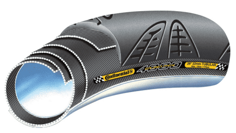

Är detta däck värt 65 euro?:
Conti GP 4000

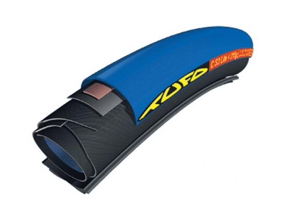

Spontant gillar jag dessa som tydligen väger < 215 g och kostar 47 euro:
Tufo S3 Lite i vacker blå färg

Conti GP4000 gör ju jättebra kanttråd-däck så jag förutsätter att de är bra som tub-däck också, även om jag själv inte kört på dem.

Tufo S3 lite 21mm.
+ lätta 210g , punkteringssäkra, slitstarka.
- dålig komfort i 21mm, osäker känsla vid vått väglag, rullmotstånd.

Continental Giro 22mm
- Billiga däck där man inte kan ta bort käglan på ventilen för att sätta dit en förlängare.

Har annars mest kört gp4000 som också är det bästa jag provat, lite svårt att kränga på när det är nytt bara.

GP4000: är tighta men riktigt lätta att få raka på smala fälgar. Svårare på breda fälgar som Zipp firecrest och kräver ganska högt tryck

Tufo S3 lite <215g: körde jag ett år men sjukt hårda. Lätta men det var de enda

Jag lyckades punka ett tubdäck (Giro) under en inbromsning, körde tillfälligt olimmat - punktering vid ventilen. Den fick väl en knäck av sidbelastningen, förmodar jag.
F.ö tubdäck som tappar trycket på några timmar - går det öht att sälja?

Efter att ha punkterat 3 Evo CX tuber på kort tid så bytte jag till Conti GP 4000 och de har funkat bra såhär långt. Har fått en punktering då däcket var utnött. Är lite nyfiken på Schwalbes bredare tuber.
