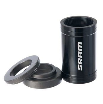

    10.1 KB · Besök: 26

GurraG skrev:
> GXP är GXP, Shimano HT II är Shimano HT II.
De ser likadana ut men har olika dimesnioner för axeln på Vevpartiet. Dvs liknande system men ej kompatibelt med varandra.
BB30 till GXP. Vad finns det för varianter?
Aha, så GXP har samma gängor och diameter i vevpartiet som HT II men det är olika diameter på axeln.
Så om man har en ram "med HT II- lager och vevparti" kan man dra i ett gxp-vevparti i den ramen om man byter vevlager i ramen ?
> på axeln.
Japp
