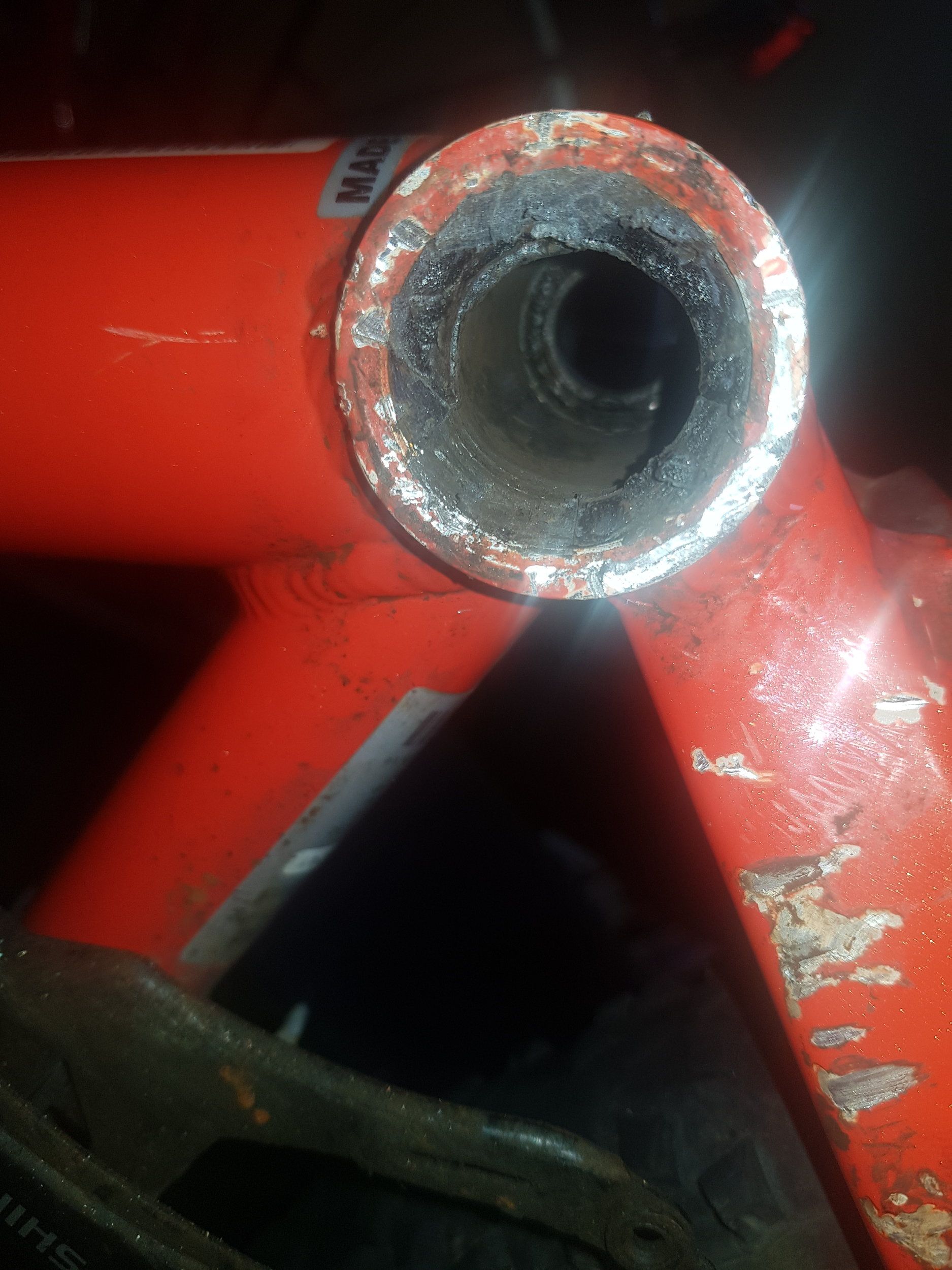

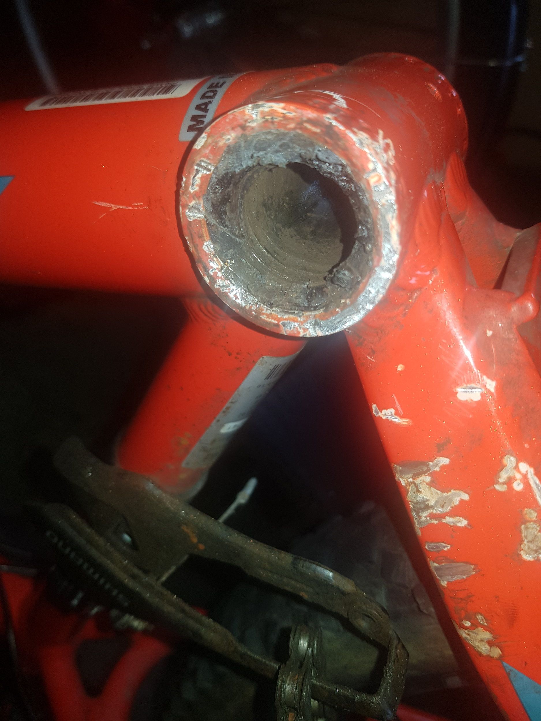

Jag undrar om det finns några enkla sätt at ta bort gummi eller vad det är som sitter kvar efter att vi tog en hammare och slog ut vevlagret då skruvarna gick sönder efter man försökte skruvaut ut vevlagret

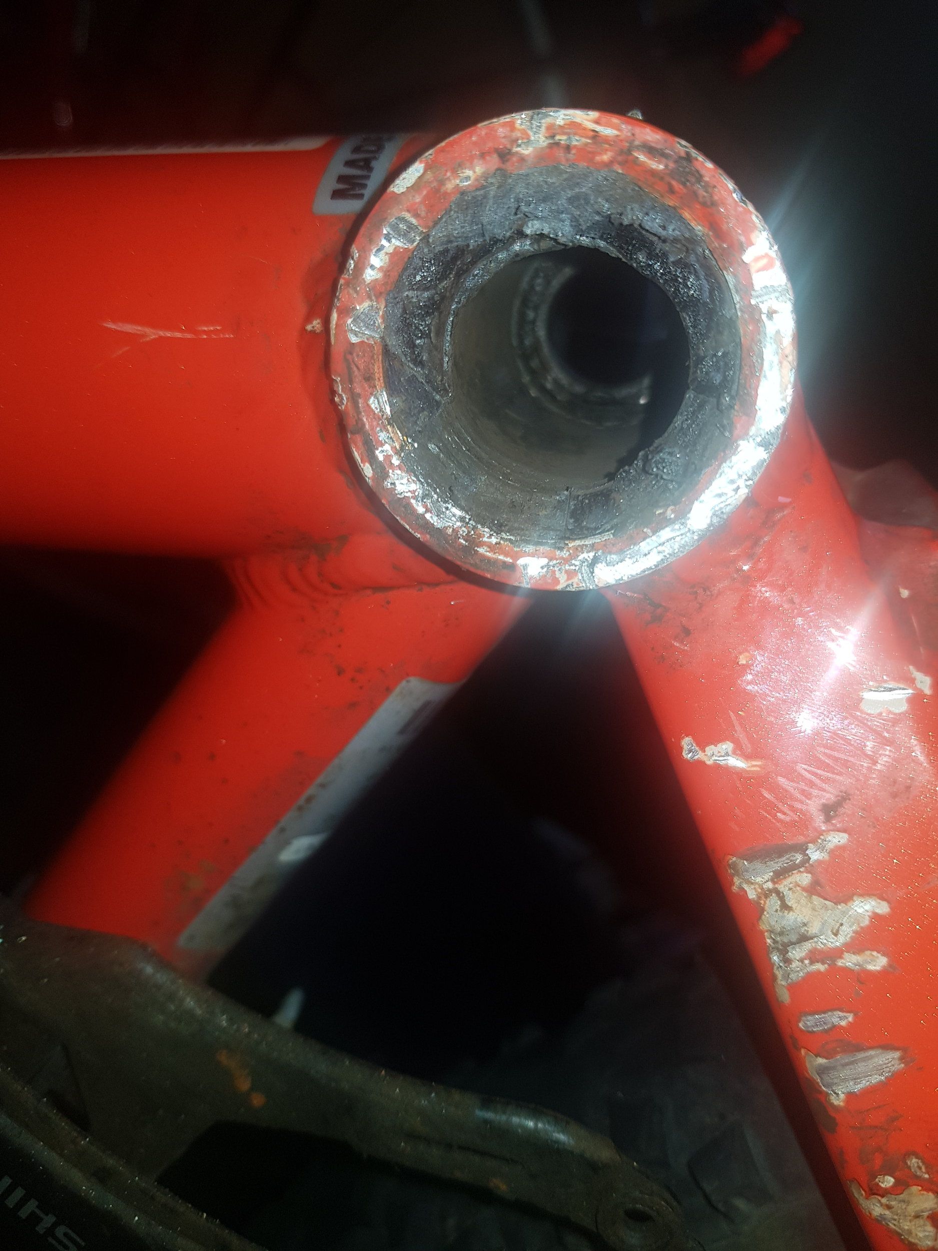

Jag undrar om det finns några enkla sätt at ta bort gummi eller vad det är som sitter kvar efter att vi tog en hammare och slog ut vevlagret då skruvarna gick sönder efter man försökte skruvaut ut vevlagret Visa bilaga 563036
Ser inte ut som att ni fått bort hela vevlagret? kullagret är ju kvar? Tror det är svårt att slå ut ett gängat vevlager?!

Det är ju gängat så att slå ur vevlagret var ju inte rätt väg att gå. Pilla bort det som finns kvar och hoppas att gängorna går att använda.

Skulle någon komma med den cykeln/ramen till mina lilla verkstad så skulle jag säga: "Ok, 900:-, löpande räkning - starta klockan, ta fram gassvetsen, Dremeln, borrmaskinen mm" Efter en odefinierad tid skulle det gamla lagret/lagren var borta och och vi kan ju hoppas att gängorna i vevhuset klarat sig efter ha blivit misshandlat med hammare mm.

En bågfil av varianten med utstickande blad. Såga ett v och sen bryt/slå loss. Akta så att du inte sågar i gängorna. Är ramen värd besväret?

Om du känner att du är rätt person att prova så slipa/kapa sönder en liten bit av lagerringen så är det enkelt att få det att släppa sen. Det är inte hela världen om du går igenom i gängan lite heller för vevhylsan kommer att hålla en evighet ändå.
Det tar tid så om inte cykeln är värd massor så är det inte värt att lämna in om nån ens åtar sig jobbet.

När resterna av det gamla lagret är borta så behövs det lite justeringar. Jag ser att ytorna på sidorna av hylsan är så skadade så de måste planas innan nytt lager moteras.
