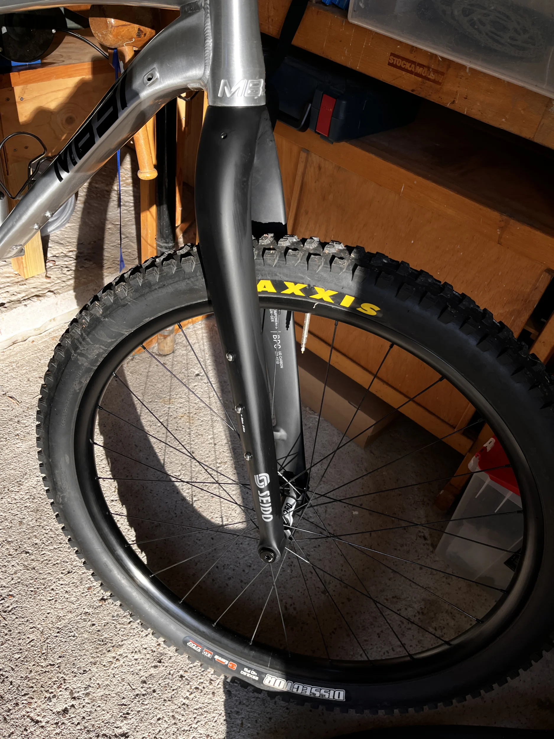

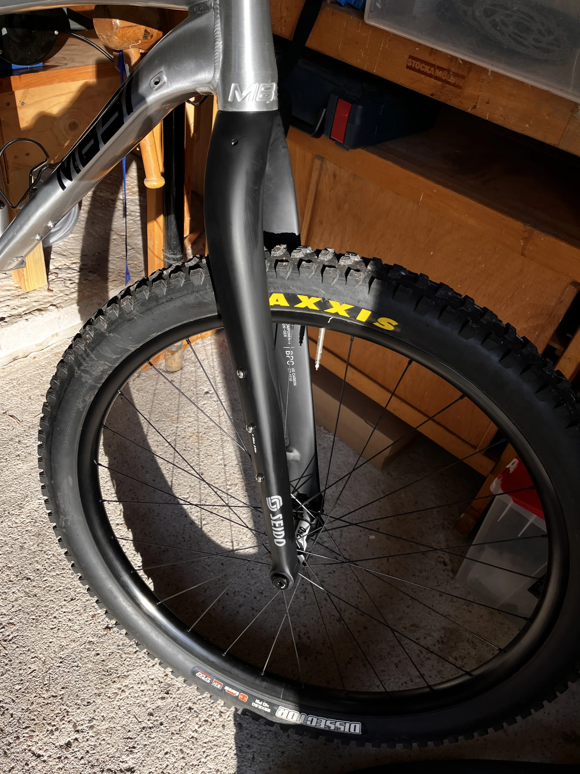

Blev en Seido BPC (Bombtrack) tillslut. Verkar vara välbyggd. Men riktigt skumt är att TAn bultas in från drivsidan! Finns en 6mm insex på ickesidan. Men det betyder att man lossar i motsatt riktning. Blir rädd att jag ska glömma det en mörk kväll och dra sönder gängorna. Men det är kanske standard på mtb gafflar.
Visa bilaga 798002
På mina landsvägs- och gravelcyklar har jag insexuttag på bägge sidor. Jag måste alltså alltid tänka till på vilken sida av cykeln jag är på och om jag ska skruva ut eller in.

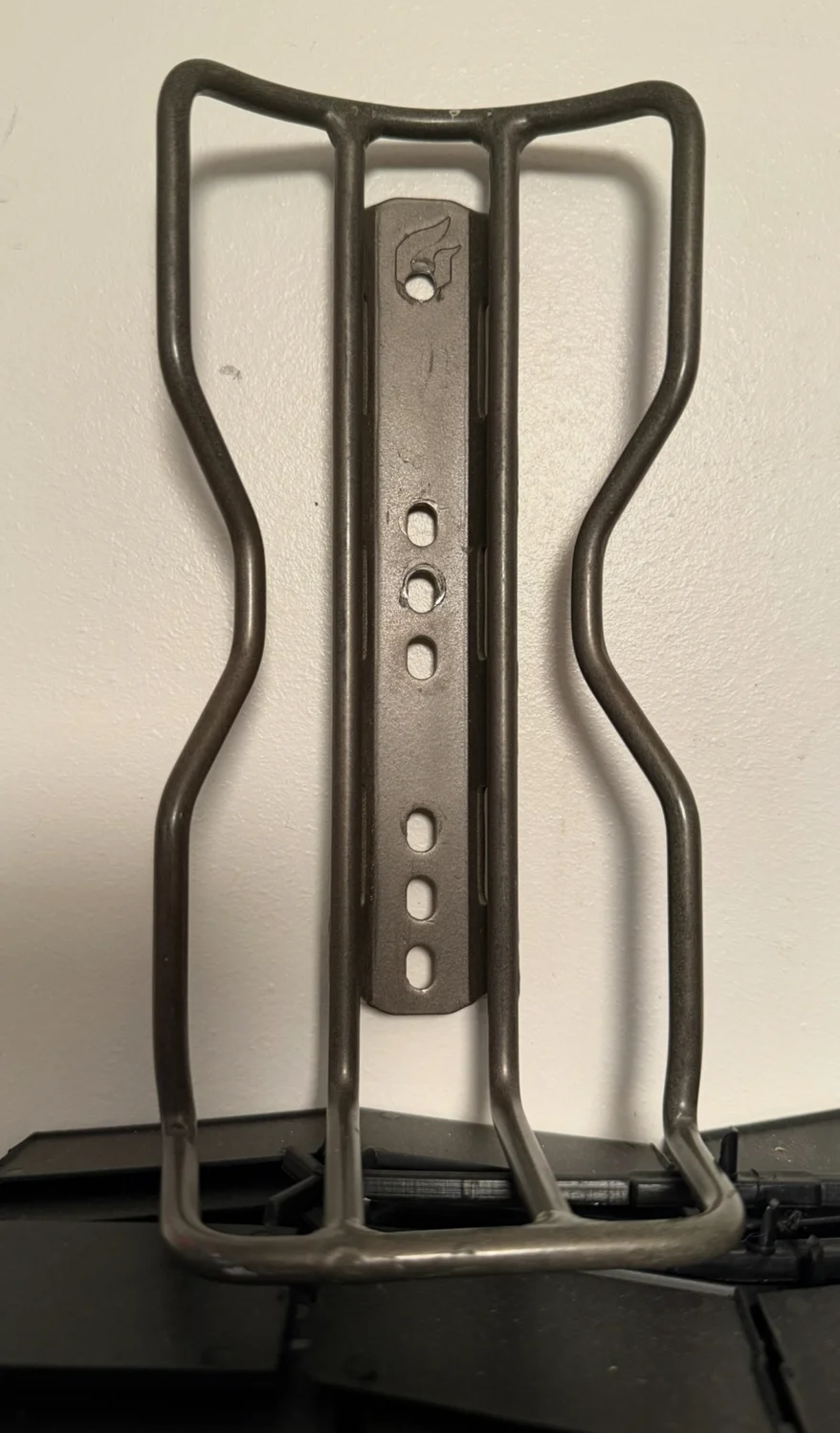

Hej, är det någon som vet vad det är för märke på dessa? Verkar ju vara extraborrade hål över loggan. Följde med cykelköp och inte mitt område….

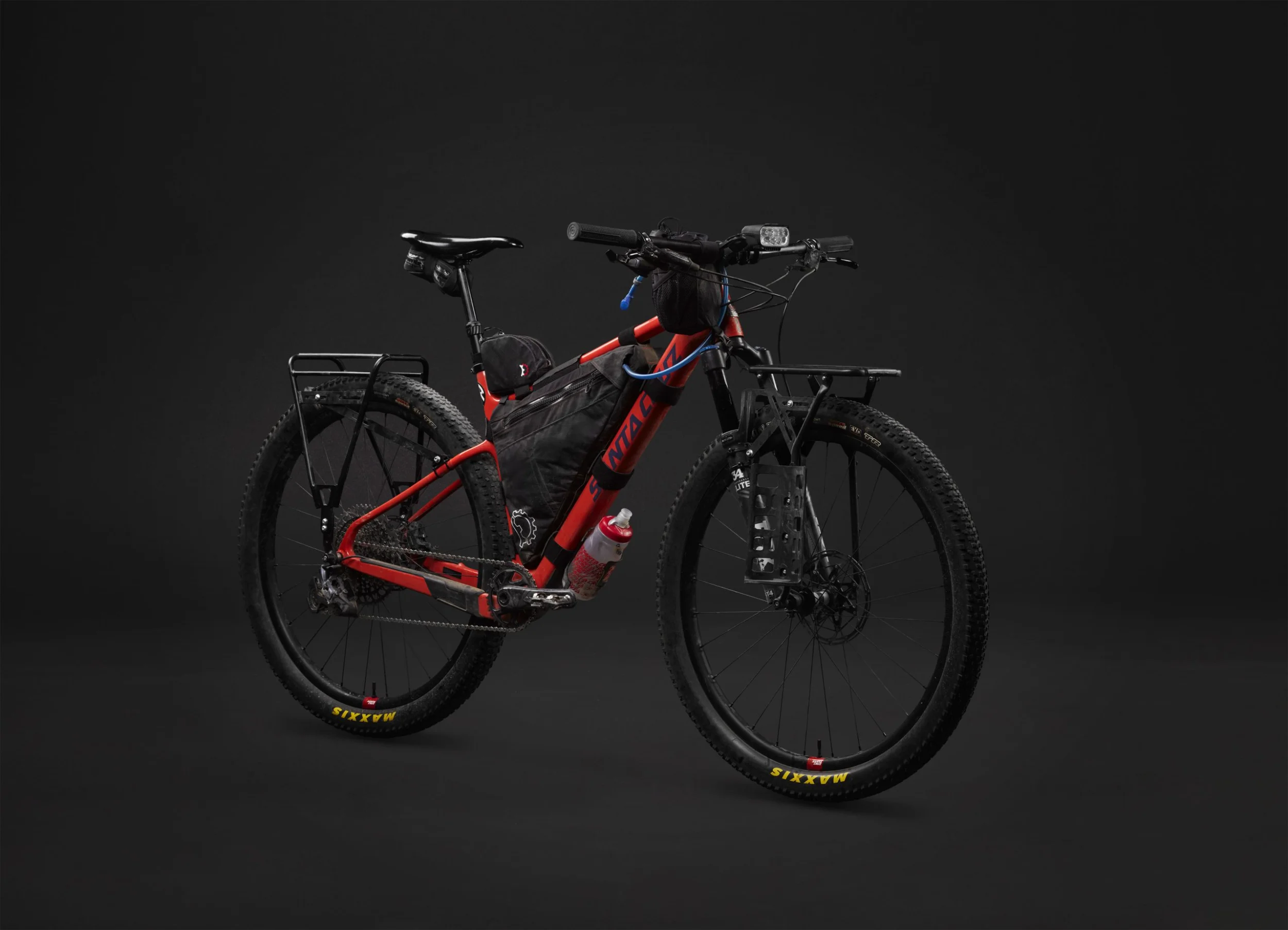

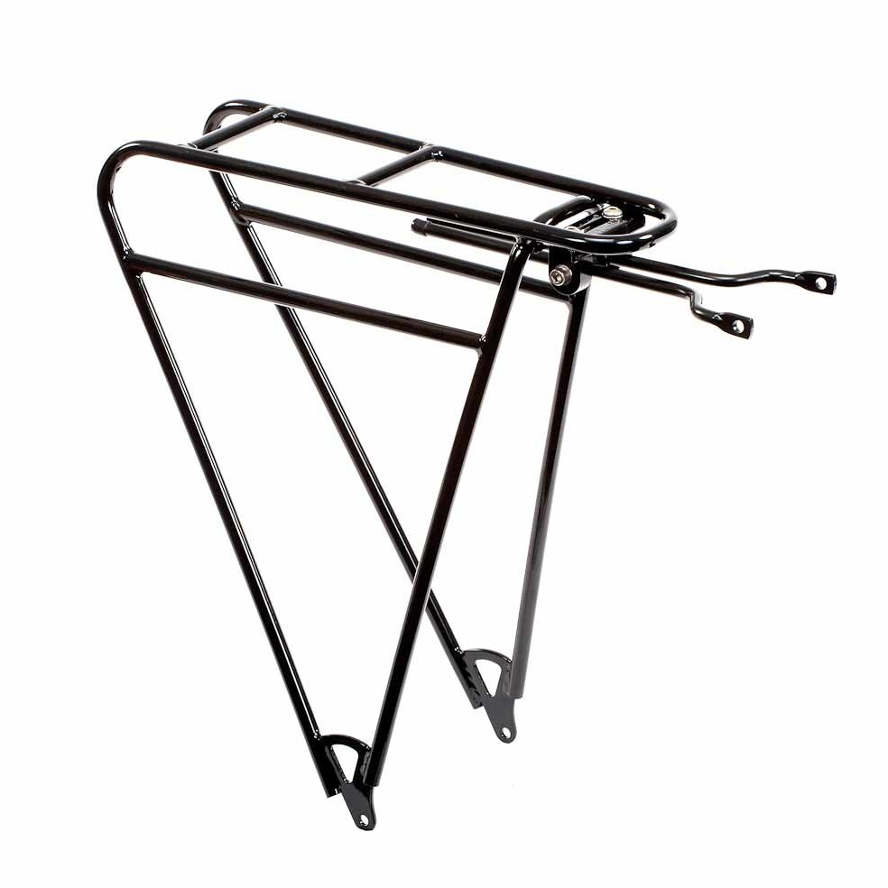

Kikar lite på pakethållare.
Tubus har några fina modeller (tycker jag) som är lämpliga kandidater.
Bland annat denna modell:
Skulle hemskt gärna vilja ha en modell som ser ut som den här ovanför men med fästpunkter på vardera sida likt Old Man Mountain:
Gillar att man i sådana fall kan skruva på något praktiskt på vardera sida av pakethållaren och utöka användningsområdet med hjälp av fästena.
I värsta fall går det att svetsa på något tjusig (eller om man skall köra rörklammer) för att lösa det hela. Roligast att hitta något som är färdigt ändå.

Är ute efter en något mer enkel variant. Den Tubus är helt rätt, saknar bara skruvfästen på sidorna.

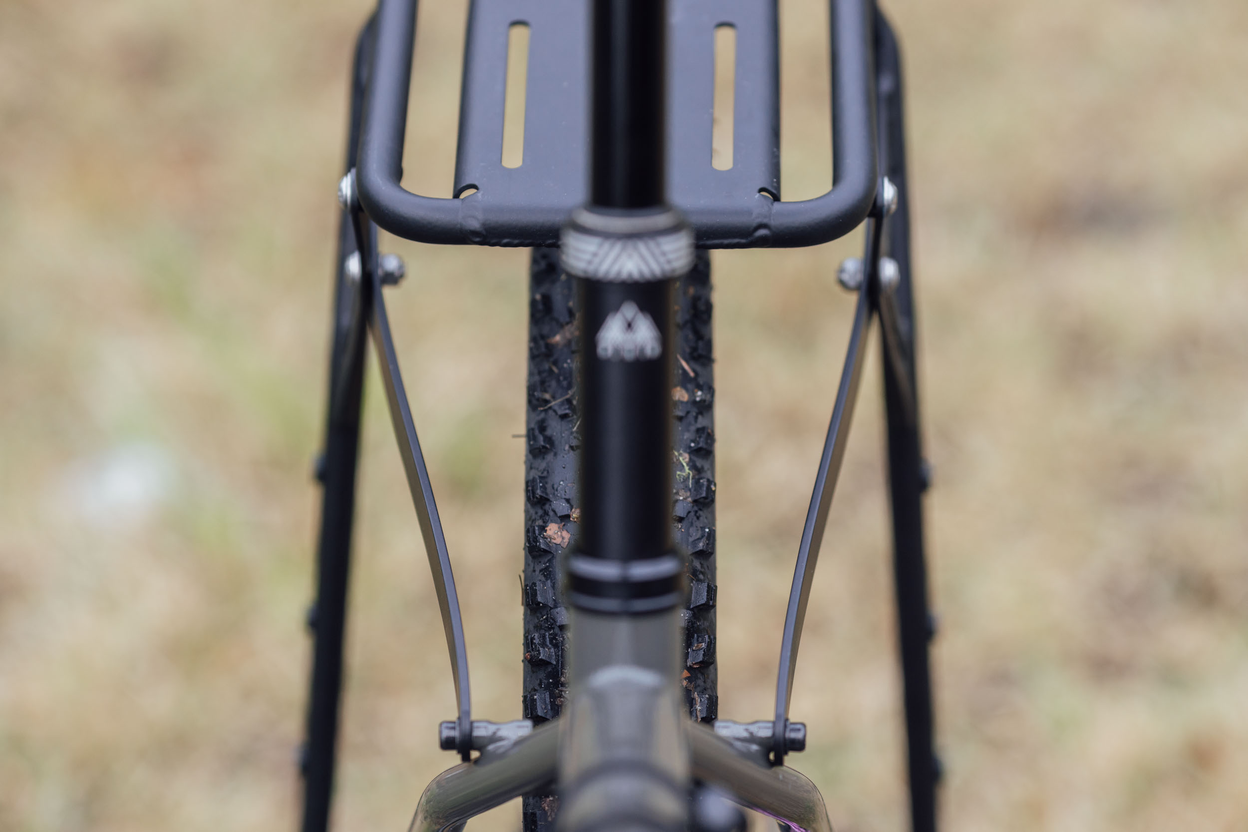

Den där Elkhorn ser mångsidig ut. Tycker dock att tillverkaren gjort det lite väl enkelt med att ta typ plattjärn för stagen.
Går väl att bocka till dem enkelt för att det inte skall ligga så mycket spänning i stagen när det böjs in mot ramen. Vid en del montage skulle även staget behöva vridas lite.
Där skulle jag vilja bocka stagen istället för att låta stagen ligga i spänn.
Edit: Bilden ovanför är tagen från en recension av racket och de kanske inte ville bocka till stagen för att racket kan bara varit till låns.
Instruktionsboken för racket säger följande:
  • Attach the Extenders to the pucks with Hardware Kit 6. On some bikes, bending the Extenders is necessary to properly line up the extenders with the eyelets and/or the inside of the rack’s crossbars.
PRO TIP: If bending the Extenders, we like to wrap them in a paper towel to protect the finish, and bend them in a vise to get nice, clean bends. If you don’t have a vice, your hands can also get the job done.

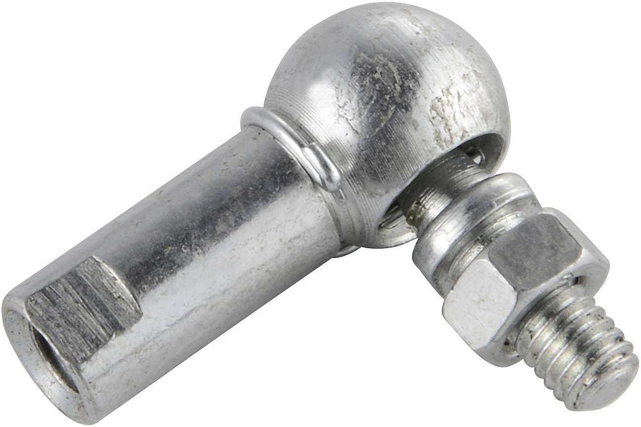

Går att byta ut mot kulled tillsammans med gängstång om det är kluriga vinklar mellan pakethållare och fästet på ram.
Får man även lite snabbkoppling när man skall ta av pakethållaren. Bara att plocka ur låspinnen och låta kulan sitta kvar på ramen.
Bikepacking
Borde gå att skippa originalstaget helt och köra kulleder + gängstång direkt från infästningen av plattformen, markerad med blå linje i bilden nedanför.
Ersätta den skruven mot kulans gängade del och köra staget direkt från den positionen mot ramens fastsättning.
Finjustera positionen med att rotera gängstången och låsa positionen med mutter.

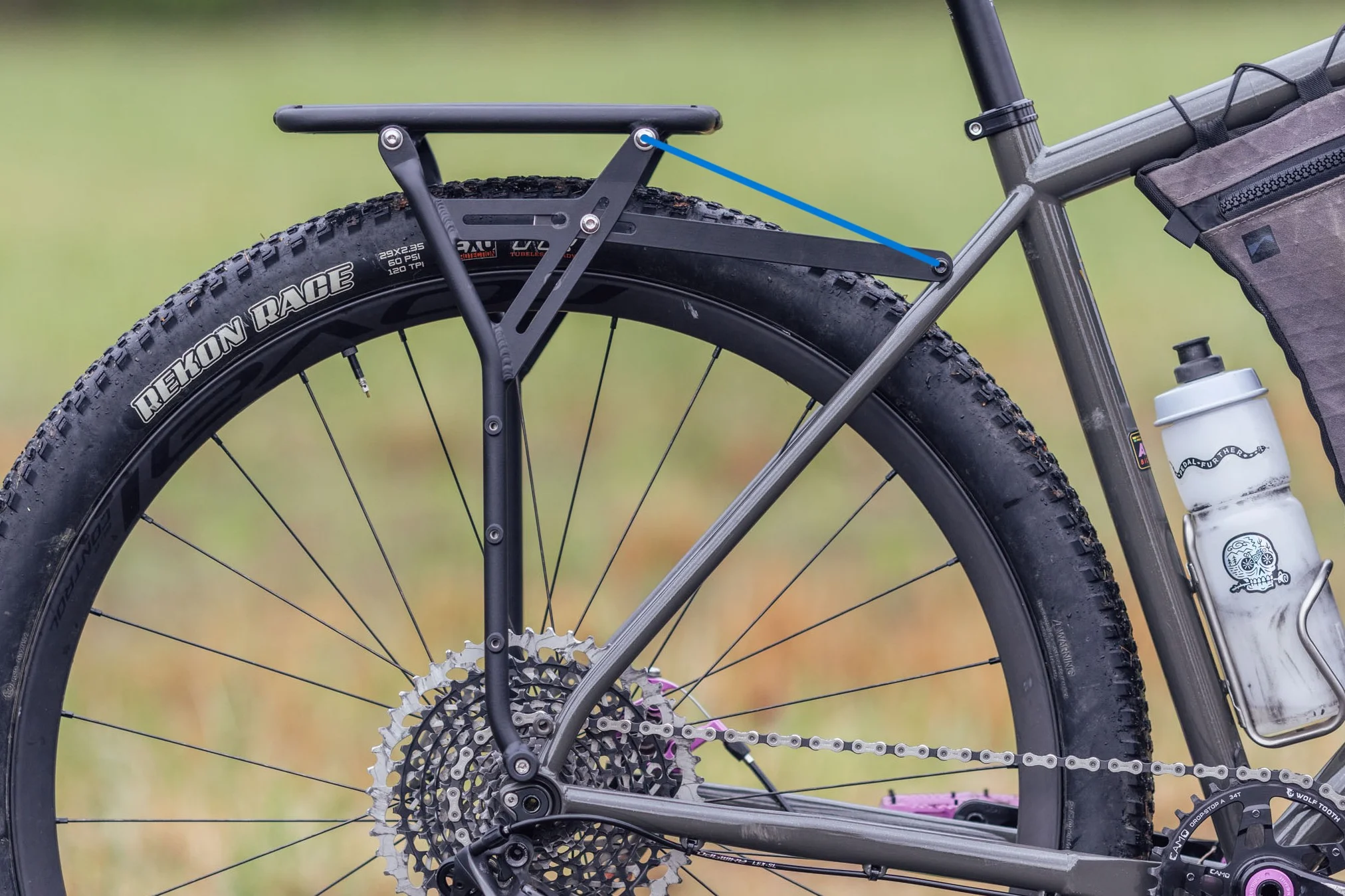

Kanske dum fråga, men varför bocka stagen när de skickar med monteringsfästen för att man skall slippa böja stagen på det där viset? (med reservation för att du kanske köpt hållaren begagnad)
Edit: se bilden

Har inte köpt någon pakethållare ännu, kollar marknaden.
Vad menar du för monteringsfästen? De som sitter med buntband på din bild?
Bikepacking
Japp, katt/sillstrypare och den där lilla plastbiten, eller vad det nu är.
Skulle verkligen ta mot att montera sådana fästen under/ovanför ramens redan existerande fästen för att få dit pakethållarstag utan att behöva bocka till dem. Bockar hellre stag för att få bort spänningarna i staget än att montera dit fästen med buntband.
Elkhorn-pakethållaren ligger med på kandidatlistan. Vill mest bara ha hem ramen för att börja mäta vad som kan tänkas bli bäst.
Bikepacking
Deras egna fästen är eg för cyklar som inte har några, så har din cykel fästen som gör att du slipper böja stagen, så ser jag inte problemet ;)
Sen är mig veterligen samtliga deras rack byggda för att all vikt skall hamna på hjulaxeln, så frågan är väl vad som tar mest stryk om man nu skulle ha dem i spänn, stagen eller fästena?
Bikepacking
Ser du inte brytningen som blir mot skruven i exempelbilden?
Bikepacking
Jodå, och det är det jag säger också, sitter inte monteringsfästena för pakethållaren där på din cykel (utan längre ned) så är det inget problem :)
Sitter de just där, så kan man använda OMMs egna fästen eller vinkla stagen så att de passar cykelns existerande fästen.
Böja stagen som på exempelbilden skapar troligen problem längre fram, även om det är en enkel lösning.
