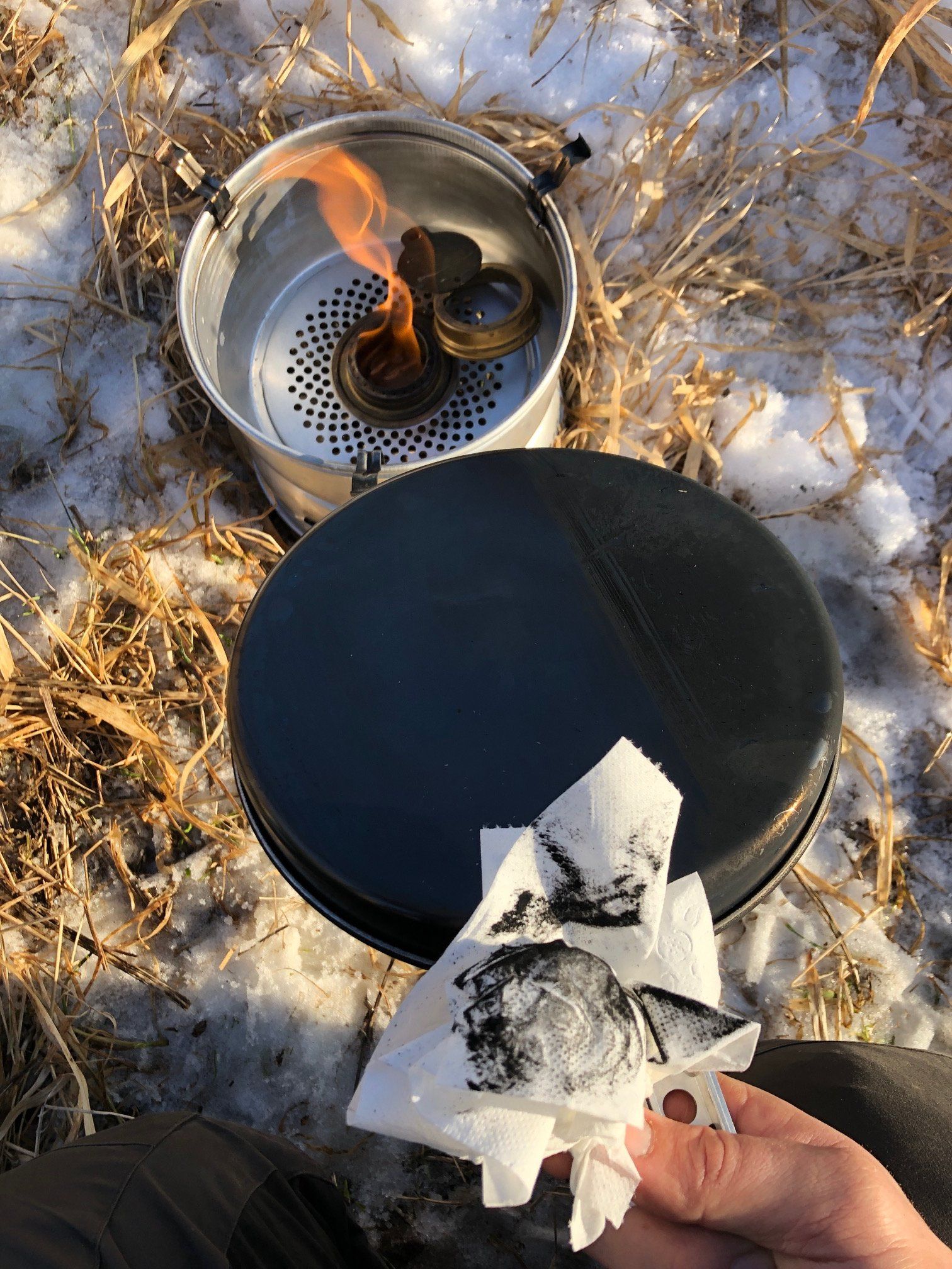

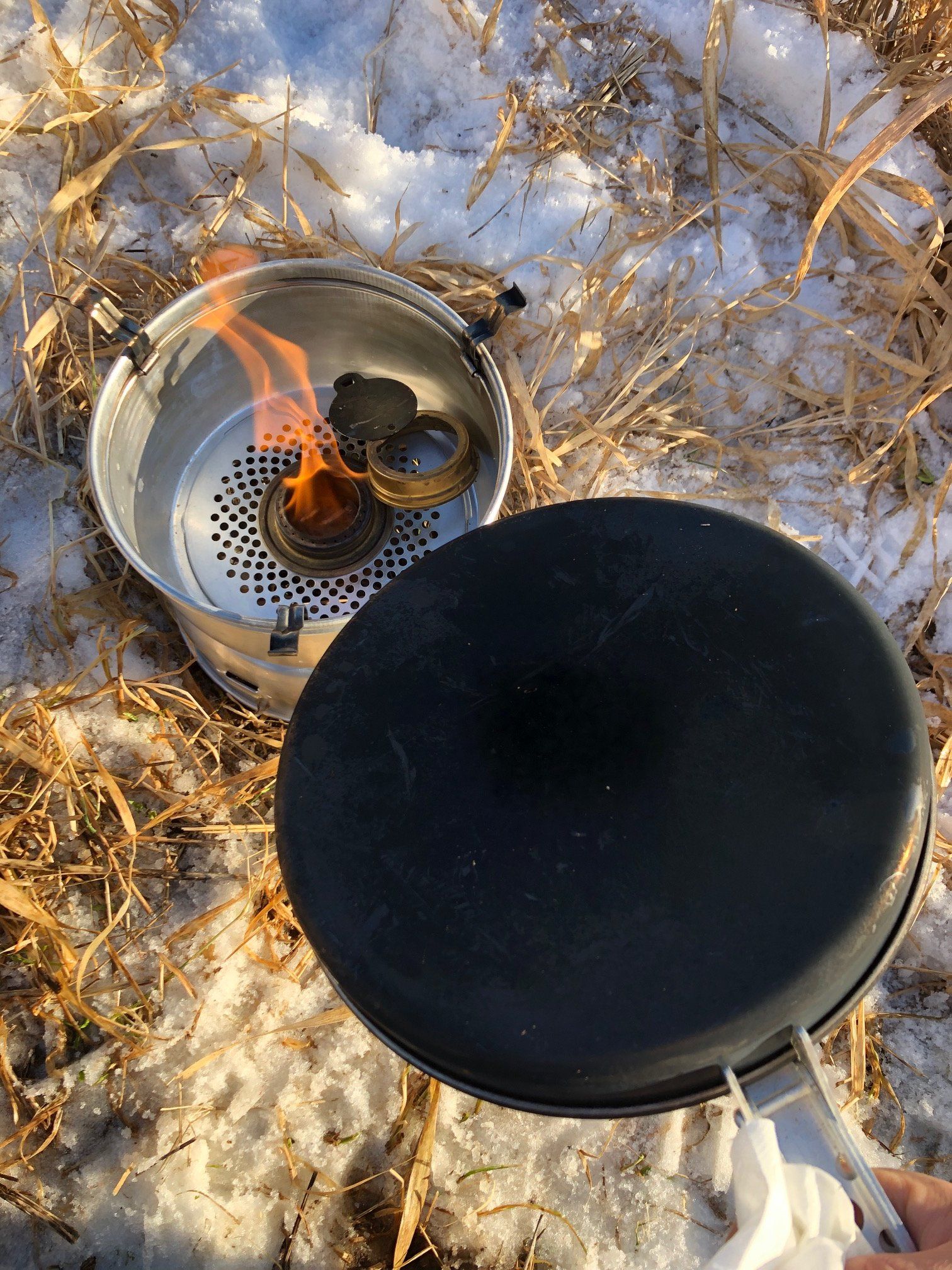

Viker in med nytt inlägg gällande t-sprit och sot efter att idag ha testat på nytt, med ny sprit. Jag har ju levt i tron om att spritkök är skitigt och sotigt hur man än gör, men efter att flera påtalade att så inte är fallet bytte jag idag till annan t-sprit (köpte 10 liter samtidigt med köket så har bara använt en sort). Nu blev det "vanlig" t-röd från Kemetyl. Bilder nedan på resultatet...
Visa bilaga 469947
Utseende efter typ 10 minuters stekning, pannan var helt ren innan användning. Observera att det är en panna med svart beläggning (non-stick-cancer-delux), men sotet kan tydligt ses.
Visa bilaga 469953
Här har vi sotet på papper denna gången (pannan är delvis rengjord som synes). Men klantar man till det så har man ställt en kastrull i gräset och sedan lagt en fin röd packpåse i sotet, varpå allt är svart..
Det hade förmodligen varit mer pedagogiskt att använda ett alu-kärl men det blev inte så idag. Upplever det som att sotet kanske var lite mindre i mängd och att det gick lättare att torka bort, men sotigt blir det ju helt klart.
Brännaren var inte mer rengjord än att den tidigare spriten hällts ut varpå brännaren torkat. Kan den gamla, eventuellt dåliga, spriten orsaka fortsatt sot? Eller är detta en rimlig mängd..?
Efter att ha använt gas hela förra året upplever jag det ändå som mysigt med sprit igen. Ganska bra fart på grejerna idag trots ett gäng minusgrader. Mysigt men smutsigt..
Efter 35 år med t-röd har jag fortfarande aldrig sett en sotfri kastrull efter användning.
Man kan späda eller använda annan sprit for bättre resultat, men gas är svårslaget ur den aspekten.

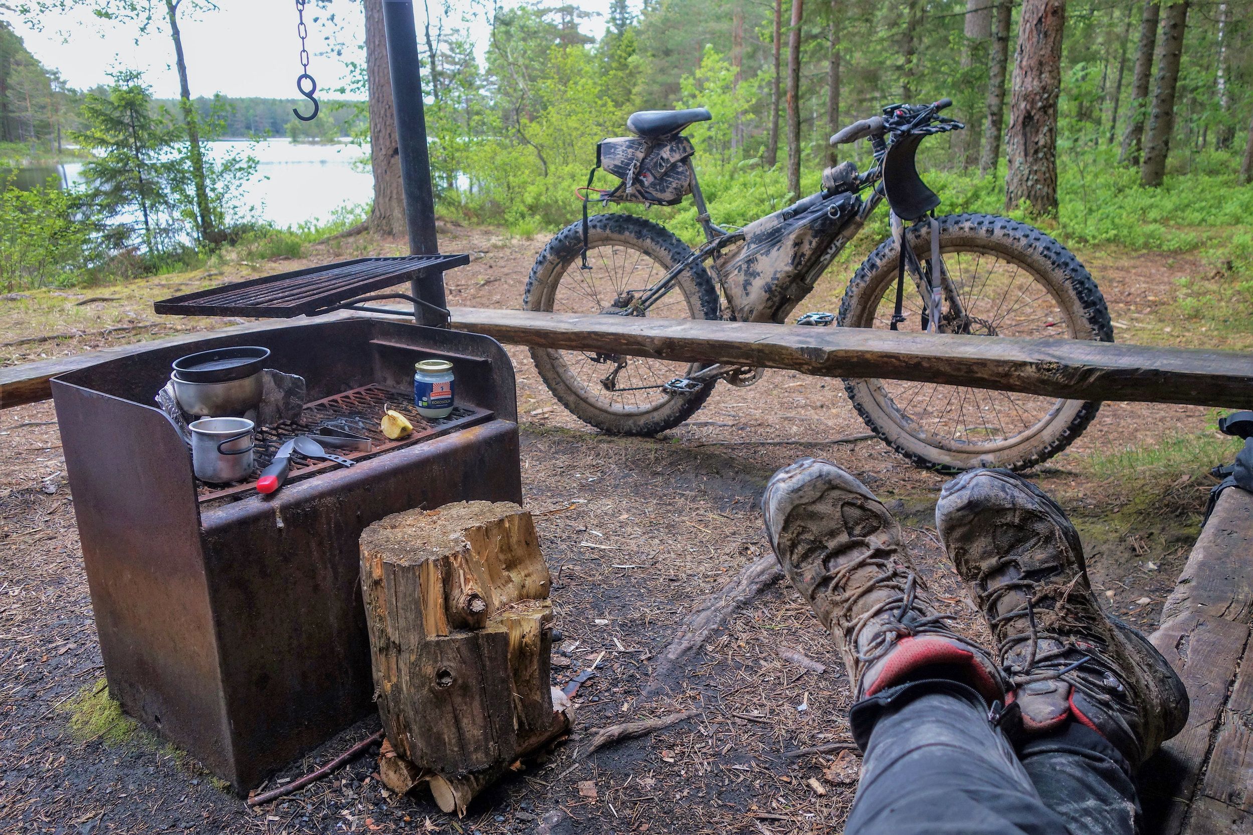

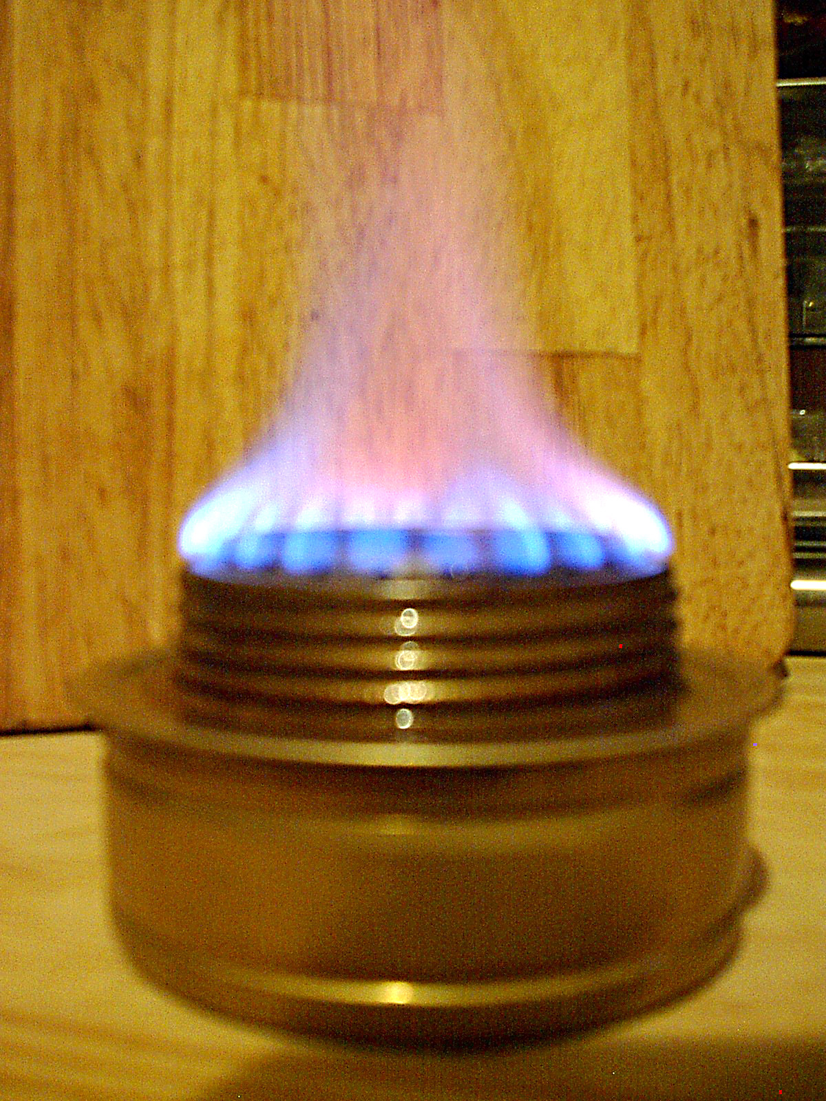

Det ser ut som att köket inte bränner som det ska? Ser ut som att det brinner i koppen. Visst Ska väll det snarare vara som en krans små lågor i hålen? Ofullständig förbränning lär ju leda till sot!
Stulen bild som illustration
Eftersom jag uppenbarligen får det att sota mer än vissa andra kan jag ju inte utge mig för att vara någon expert, men din bild ser mer ut som en gaslåga. Trangias brännare har väl sett likadan ut i ett sekel ungefär och är superenkel, så jag har svårt att tro att det är fel på min..
På min bild har jag inte på "spjället" (ligger intill brännaren på bilden), med vilket man kan ställa effekten. Kör ofta med det helt av eftersom det då blir störst låga. Kanske det som gör det..?
Det ska sägas att jag alltså använt köket i flera år och att jag aldrig funderat över sotet tidigare utan sett det som ett naturligt resultat med spritkök, men andra i tråden säger att det inte ska sota och därav började jag fundera.

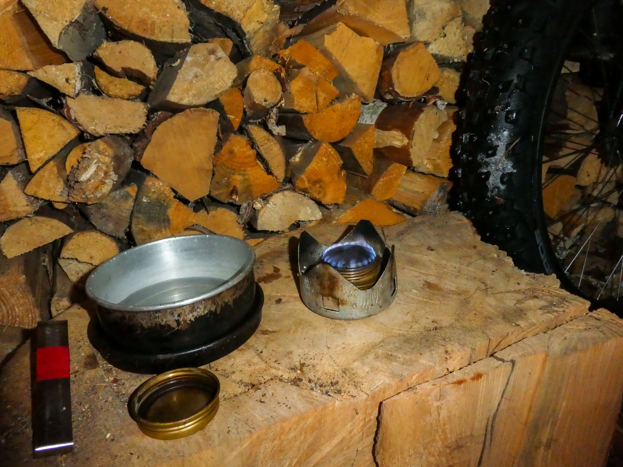

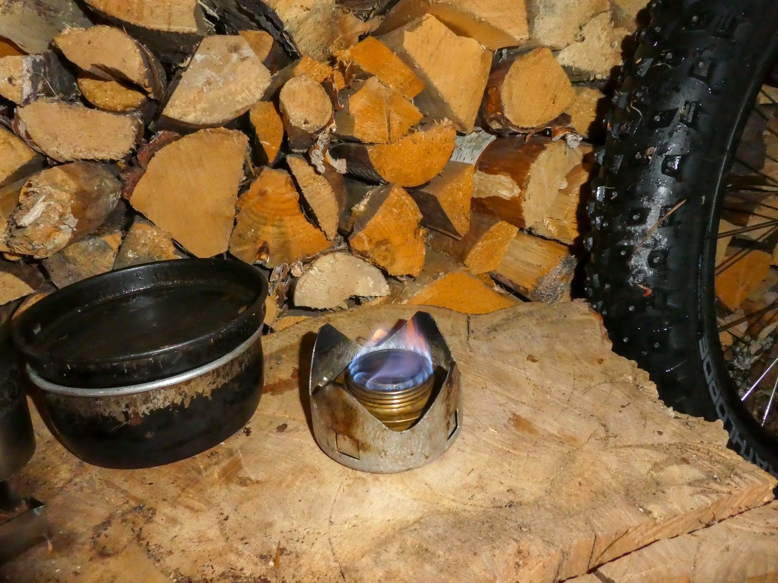

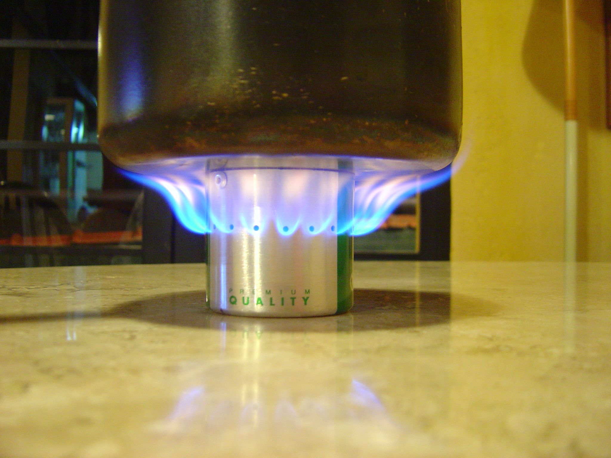

Det brinner helt klart inte bra. Det måste vara så här, blå och små:
Är nu i ett vedskjul (ute är det bara is, snö, blöt och vind, inte riktigt kul att försöka laga mat) men även här inne blåser det då och då och då får jag också lite gul/orange.
Men allt går bra för det brinner ju inte i koppen. Och jag får aldrig sot, inte heller när det brinner med bara stora gula flammor, såsom på den här bilden:
Edit. Oops det var fel bild,och jag klickade på 'skicka' i stället på 'kolla-om-inlägget-är-bra' 🤪 Kommer snabbt tillbaka med den rätta bilden! Hoppas jag 🙃

Yes, nu har det lyckats med bilden. Vackra oranga flammor men ingen sot. Ingen aning varför inte, det är bara så. Köket har jag (utan påse) i ramväskan eller i ryggsäcken och det skulle jag ju aldrig göra om det finns sot. Jag rensar inte heller brännare för det behövs ju inte om det finns ingen sot.

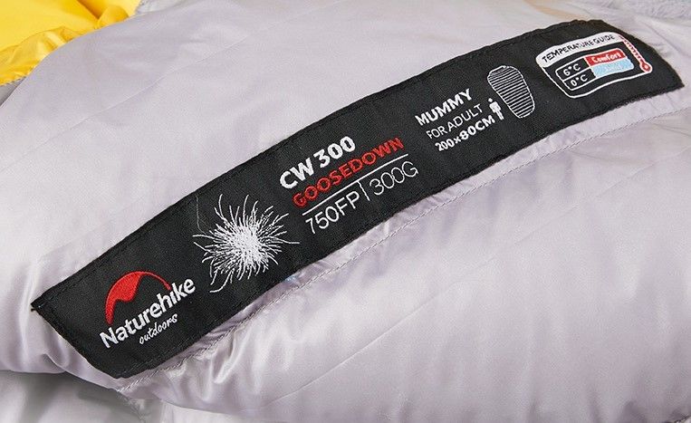

NatureHike CW300 har en limit på 4℃ och komfort 9℃. Så det är lite annorlunda än de säckar som vi länkade till ovan. Skulle motsvara
som visserligen är en tusenlapp dyrare, men väger 150g mindre och nog även packar tightare.

Är mycket nöjd med min sommardunsäck NatureHike CW300: billigt (ca 100€) , 630g, litet packmått, mellan 0-6°C (comf 6°C och limit 0°C med underkläder) och härligt att den är större än en min WM UltraLite vår/höst/fjäll dunsovsäck så jag kan använda dem tillsammans när det blir kallare än -10 (NH är 200x80cm och WM 183xsmalare).
CW300 ser väldigt prisvärd ut, har du köpt direkt från deras sida?
Jag är nån cm för lång för den där, borde gå ändå?
Nu får du bestämma dig vad du ska ha! 🙃 Och berätta gärna lite hur resten av din sov-setup ser ut. De väldigt lätta säckarna har väldigt tunn väv i själva påsen så sover du exponerat (under en press eller liknande) så blåser det lätt rätt igenom och all din varma luft pyser ut. Men det går att be t ex Cumulus (men även de andra tillverkarna som Roberts et al) att sy med lite tjockare väv om det är så du sover.
Finns en lapp på sovsäcken att den är comf 6 och limit 0
Kan tänka mig att de fick på nosen för sina glädjesiffror tidigare? 300g 750fp kommer du inte ned till nollan med.
Konstigt för NatureHikes site här säger ju samma 0-6 grader som lappen på sovsäcken:

Det är fortfarande för lite dun med den fluffigheten för att det ska kunna isolera så mycket. Så det är nog inte uppdaterat på den holländska sidan?
