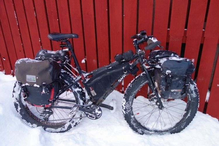

Jag cyklar med olika setup. Med sidoväskor, med bikepacking-setup och med en kombi på de. Och på olika cyklar. Men jag ska aldrig säga att den ena setup är bäst av allt (som du gör).
Bilden ovan är förresten min handla-mat-i-vinter-setup. Om man bor i skogen och har 38km oplogat grusväg till närmaste matbutik då kör man med fatbike och sidoväskor. Bra träning.

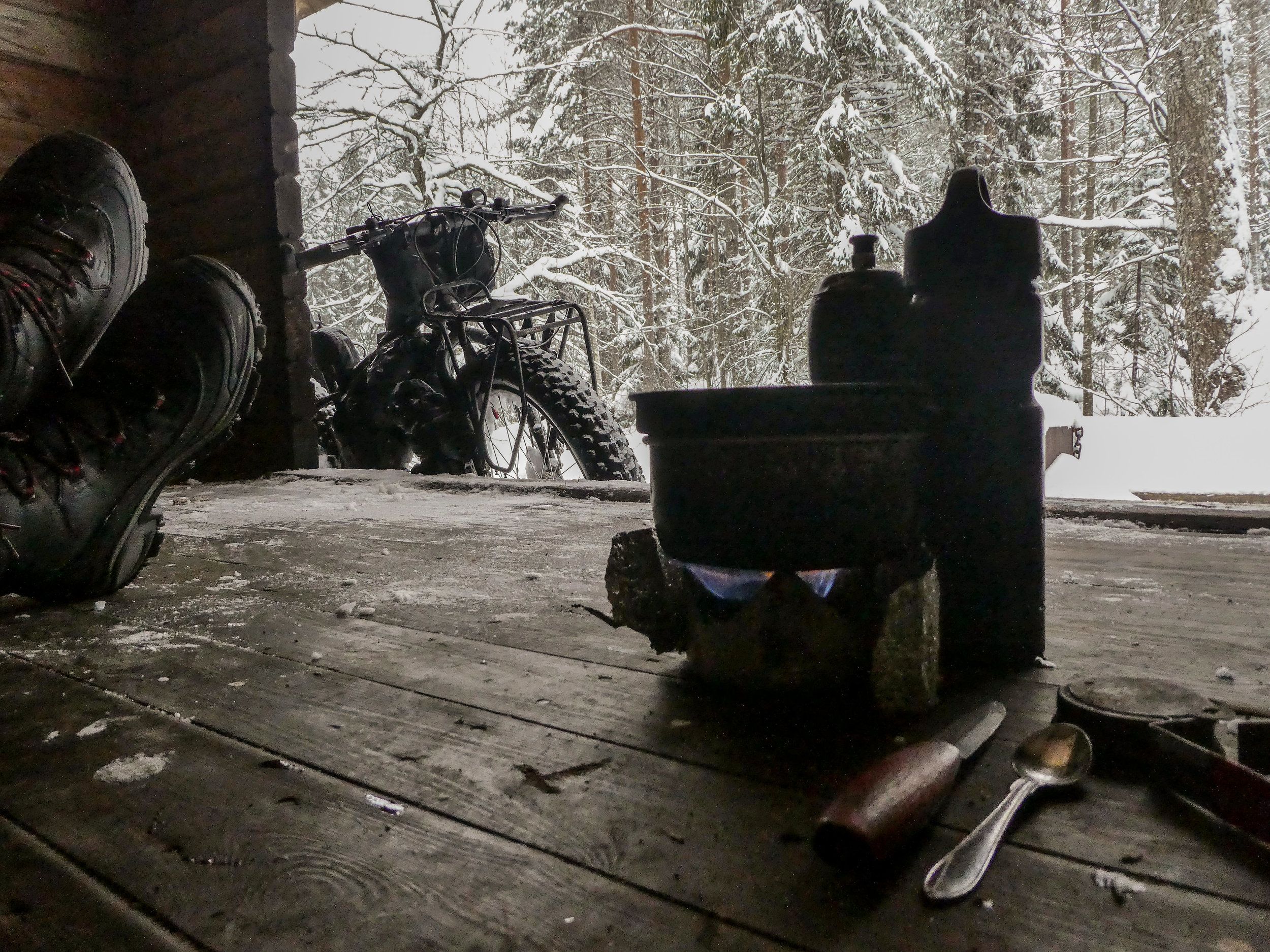

Trivs mycket med den lilla Trangia. Lätt, liten, billigt, super enkelt, bränsle finns nästan överallt att köpa (varje bensinmack/ica) och ingenting kan sönder. Läser ibland att det kan sota och att grytor kan bli smutsiga men det har jag aldrig märkt. Funkar bara superfint.
Grytan är 0.8L och den lilla stekpannan är även locket.
Nackdel är mitt i vintern när det är jättekallt typ -20 då tar det mycket tid (= mycket bränsle) att koka vatten. Smälta snö och tina frusna vattenflaskor går bra men vill också gärna koka vatten för det går inte att använda vattenfiltret när det fryser. Och vänta till vatten äntligen börjar koka medan jag fryser ihjäl är inte riktigt roligt.
Gaskök har för mig för många nackdelar (svårt/omöjligt att köpa, behöves därför två, tre eller mer på en långtur, stort att ta med, dåligt i vinter, tomma gasbehållare kastar man inte bort i skog/fjäll så de får jag bära hela tiden, och jag tycker inte om att kasta saker när det finns alternativ) så gasköket står arbetslös hemma.
Är nu på en litentur (bara några dagar för att testa vintersetup för en riktig långtur) och ha därför med mig mitt gamla kök som kör på allt (men inte ved). Tror det heter MSR Whisperlite Combo. Kan köra gas, bensin, diesel, fotogen mm. Använder den nu med bensin, går fort som fan, innan jag vet kokar vattnet. Lite för snabbt enligt min smak men det är nu bara -6 eller nåt så förmodligen går det långsammare när det är riktigt kallt.
Dagenslunch (för de kommande månaderna), superbilligt, enkelt, snabb och hoppas nyttigt.
Stor nackdel är att den är mycket större än den lilla Trangian och att den stinker, sotar, kan vara explosiv, är inte så enkelt (flaskfyllning, förvärmning, pumpning), får rensa/underhålla ofta, behövs liten verktyg/packning och den kan gå sönder och det sista är inte roligt på en långtur i Påhittatstan. Men tror det finns ingen bättre vinterkök och får då bara acceptera nackdelarna.

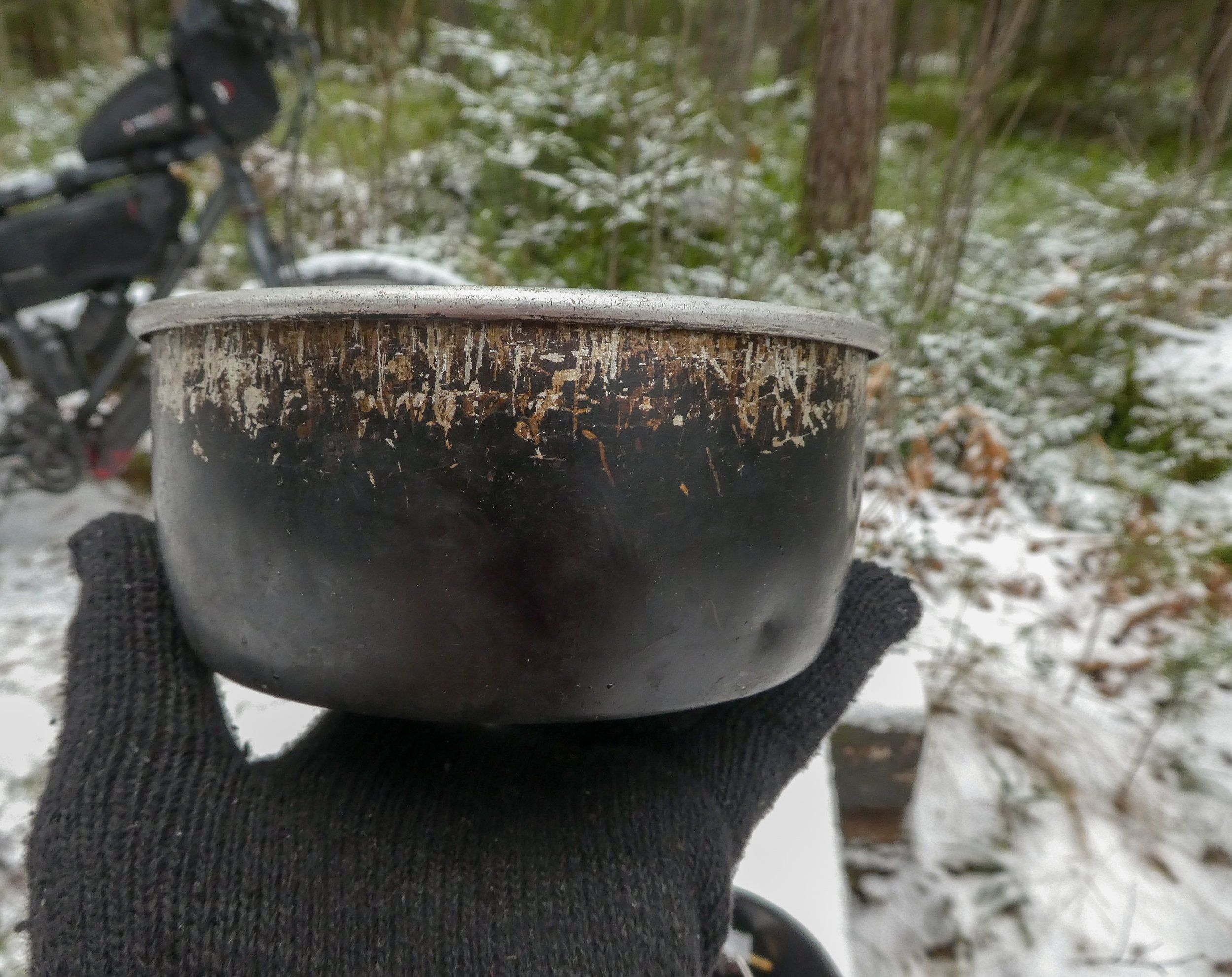

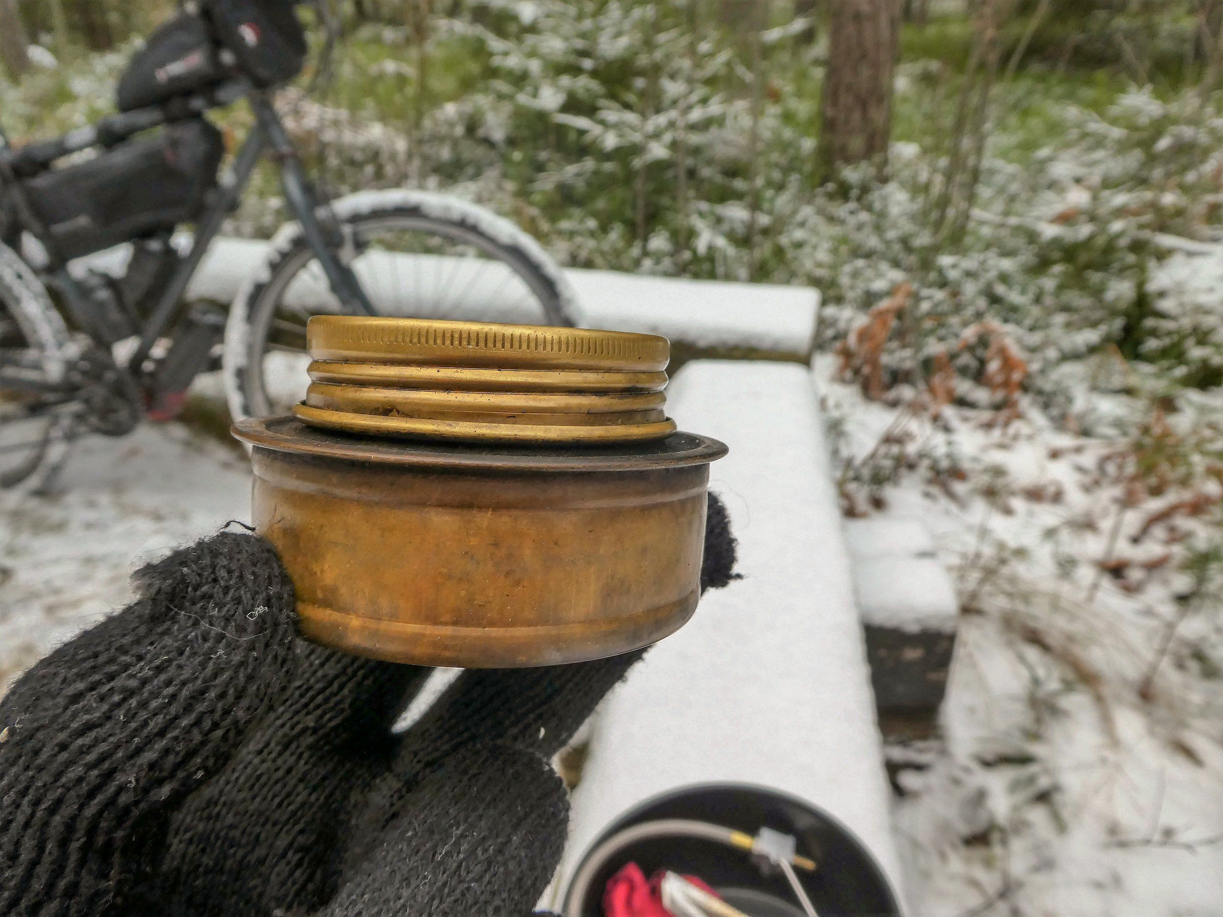

@Yonna Menar du att ditt lilla Trangia inte sotar kastrullerna med vanlig t-röd? Förutom att det är dålig verkningsgrad och att vatten tar lång tid att koka upp (och hur krångligt det är när bränslet i brännaren är slut innan vattnet kokar!) så är sotet det stora problemet. Allt blir sotigt. Inklusive packpåsen till mitt nya fina dyra röda tält, för att jag klantade till det och packade ihop tältet precis i gräset där jag tidigare ställt en sotig kastrull...
Har fått tipset att hälla 10% vatten i t-spriten, men det enda som hände var att verkningsgraden blev ännu sämre.. Kan jag ha dålig t-sprit? Köpte med vanliga preppinghjärnan två 5-litersdunkar i samband med att jag köpte trangiaköket..
Oj, det är inte alls roligt.

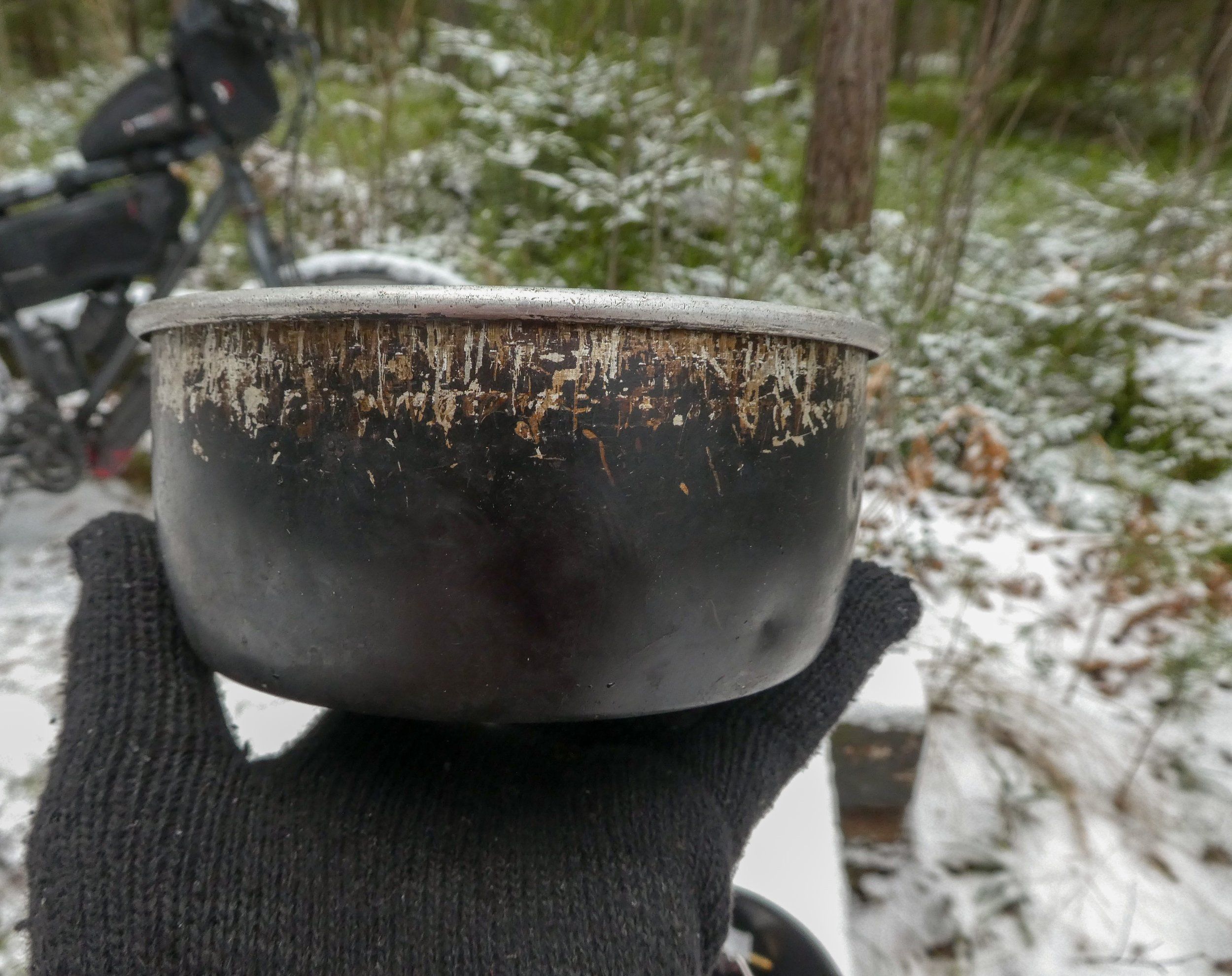

Hemma har jag alltid Biltemas 4L rödsprit och med det fyller jag bränsleflaskorna, jag blandar inte ihop med vatten eller nåt annat. När jag långcyklar köper jag vad det finns i Ica, Coop, landbutiker, bensinmack mm. Tror det heter också rödspritt, men vet inte säkert, det är iaf nåt liknande och det funkar alltid bra. Sotar aldrig och ingenting är smutsigt eller luktar. Köket (kastrull med brännare inuti) går utan påse i fatbikes ramväska, perfekt ställe för ett kök eftersom väskan är lätt att öppna/stänga.
Har den lilla Trangia nu förmodligen ca 7 år. Ingen aning hur många gånger jag använde den men det är iaf alltid >100 långturdagar i ett år så 7år x 100dag x 5x per dag är ... uhmmm .. 3500 gånger och mycket mer :) Har aldrig putsat/rensat brännare och så här ser den ut idag:
Fortfarande som ny :)
Kastrullen ser gammal och svart ut (använder den också på vedbrasor/vedkök) men det får den vara efter 7år äventyr. Och den är inte smutsigt, den är bara svartfärgat på nåt sätt.

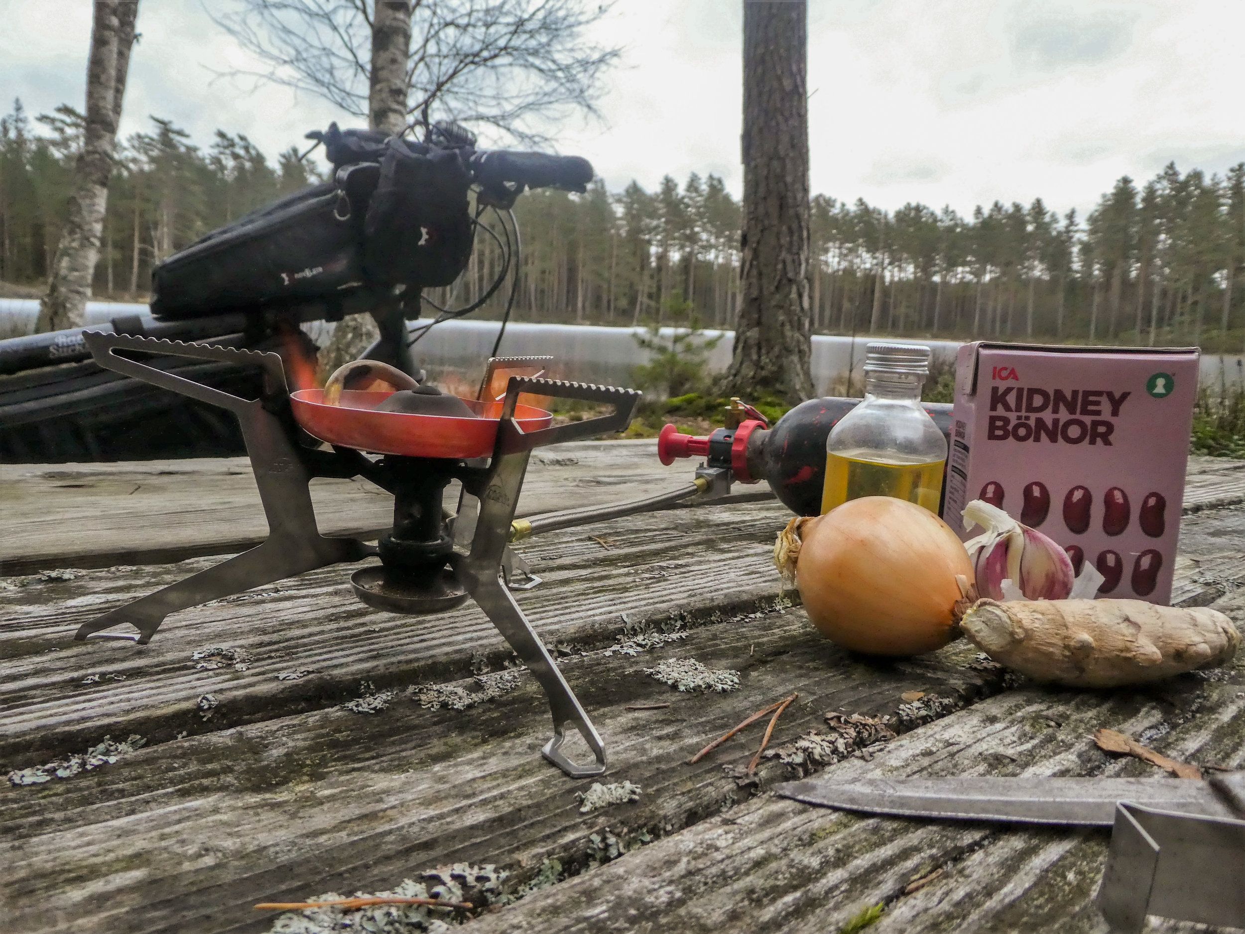

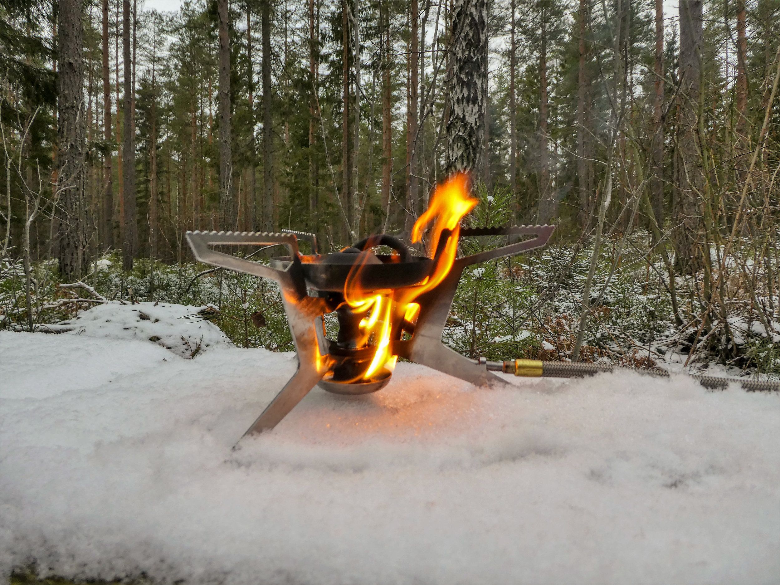

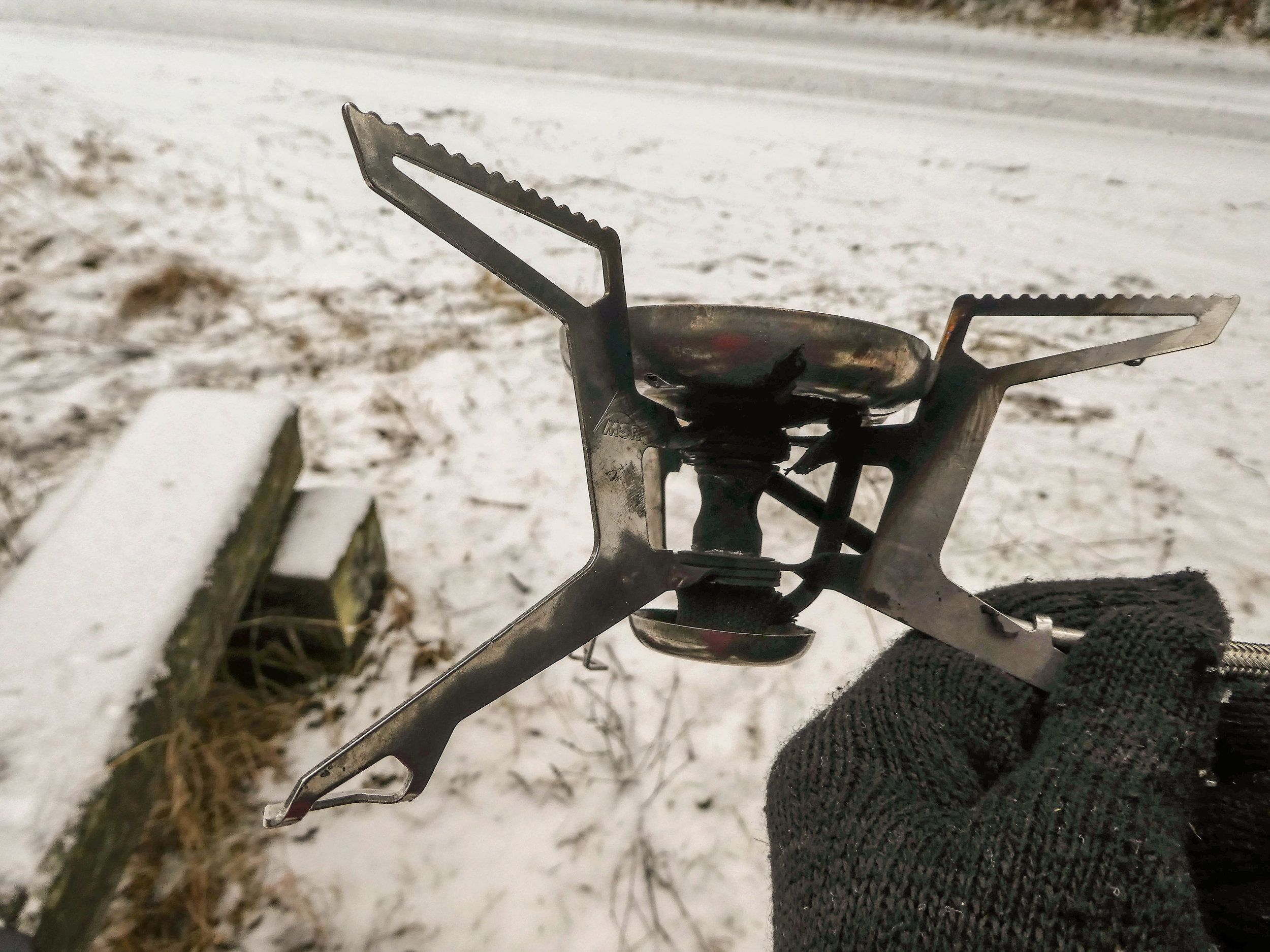

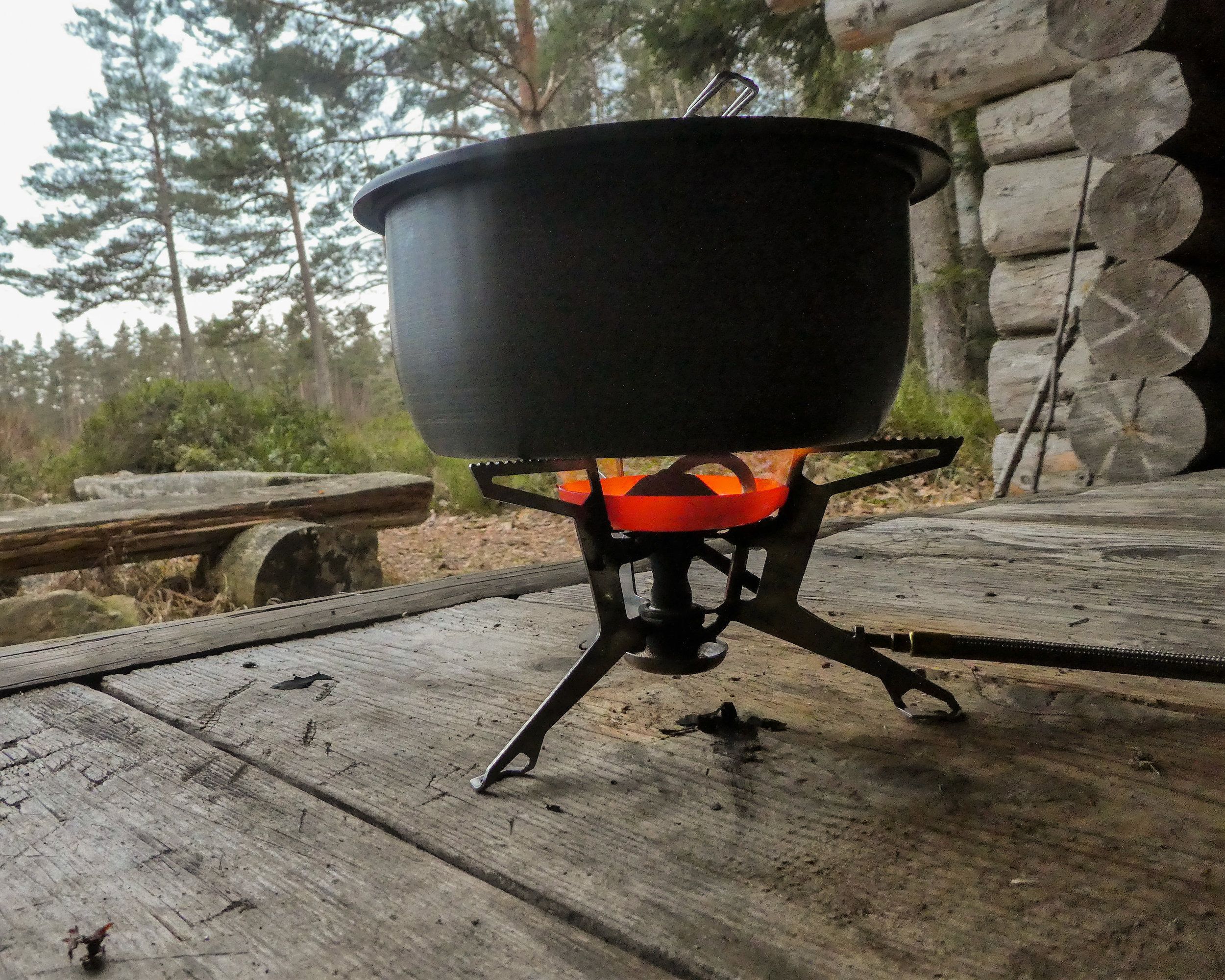

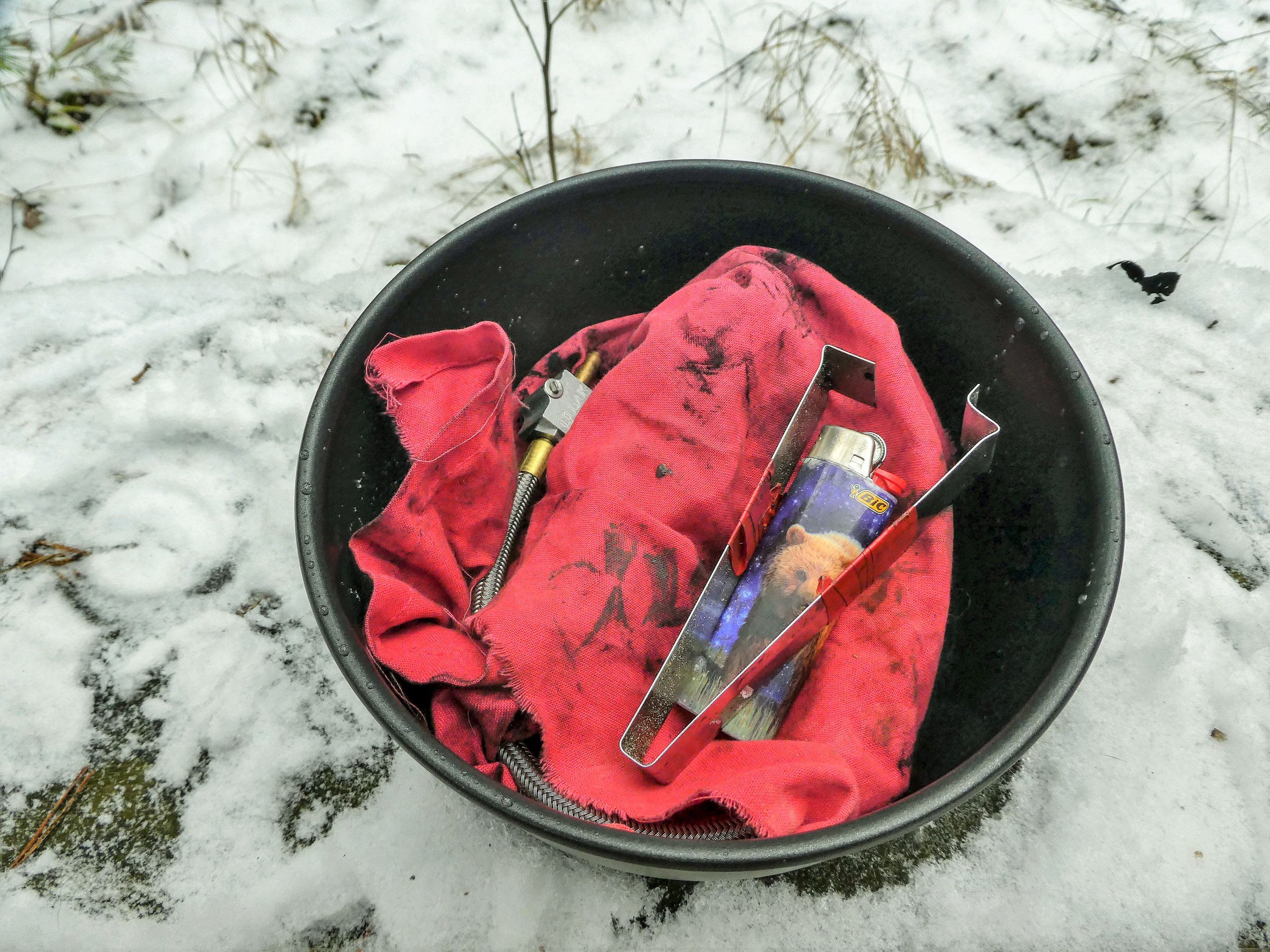

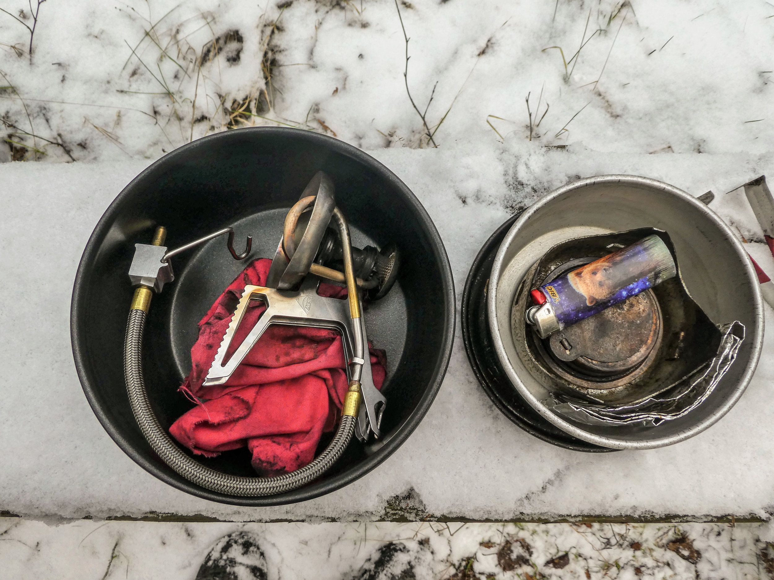

Har nu båda kök med mig (spritkök med 0.8L kastrull + msr combikök med primus 1.3L). Jag behöver ingen 1.3L kastrull för den är alldeles för stort, men MSR-brännaren passar inte i den lilla 0.8L. Får leta efter en mellanstorlek, kanske 1L skulle vara bra. Nån som vet?
Har brännaren i en trasa/duk för att skydda kastrullen men är inte så nöjd med allt.
Får först förvärma brännaren (öppna bensinkran till det rinner liten bensin i brännaren, stänga kran, tända bensin) men det gör brännaren smutsigt/sotigt för det brinner högt/vilt såsom på bilden.
Sotet är inte mycket och bara på undersidan men jag får ändå varje gång rensa brännare med trasan innan jag ställer den tillbaka i kastrullen för annars blir den också skitigt.
Och trasan blir jättesmutsigt, så handskar, händer, byxor, hår, ansikte och allt jag rör med händerna blir svart. Så nu ser jag ut som en jävla skogsrövare.
Hittade idag en ny trasa (tur att det finns övergivna hus) men det är ju ingen lösning.
Nån här som kör också bensin och har smarta tips? Kanske förvärma med lite rödsprit?
Men annars är jag mycket nöjd med brännaren, den kör fort som fan, och utan ljud och lukt :)

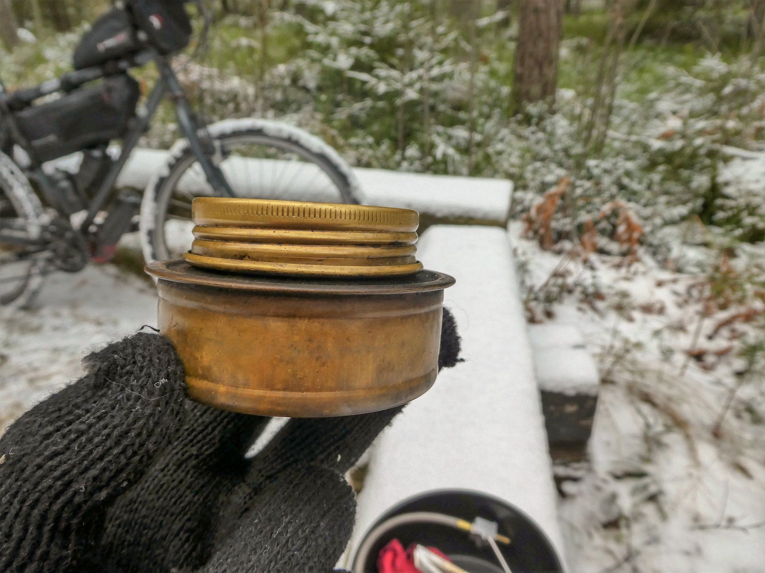

Visa bilaga 463714
Visa bilaga 463715

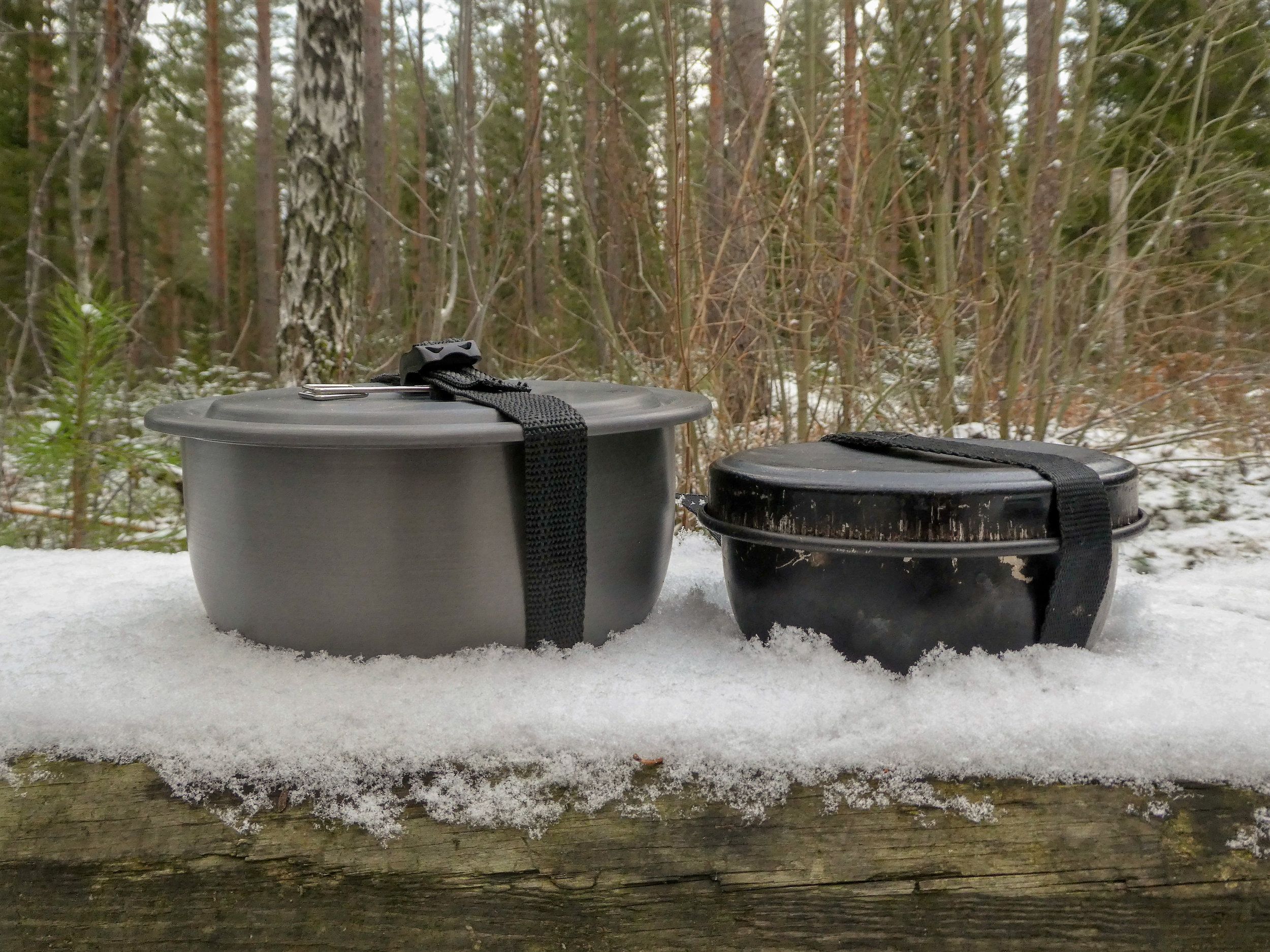

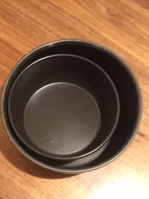

Jo, jag har båda två storlekar av trangia-setet, men jag tror du såg det mindre med. Så här ser den ut jämfört med Primus 1.4l kokkärl.
Yonna
Bikepacking
Visa bilaga 463912
Oj, den ser liten ut, nästan samma storlek som 0.8L Trangia. Tror inte att brännaren skulle passa :(
Kanske det är bättre att ha brännaren i sin MSR-påse, då kan kastrullen rymma nåt annat, typ mat/mugg/sked os. Det är kanske inte så dåligt idé :)
