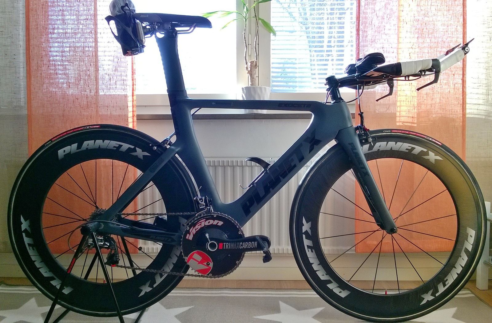

Planetx hur nöjd som helst och är klart prisvärda.
Som sagt skönt att slippa hålla på att skruva på tempopinnar mm mm det komemr garanterat inte göra att du cyklar mer tempo.
