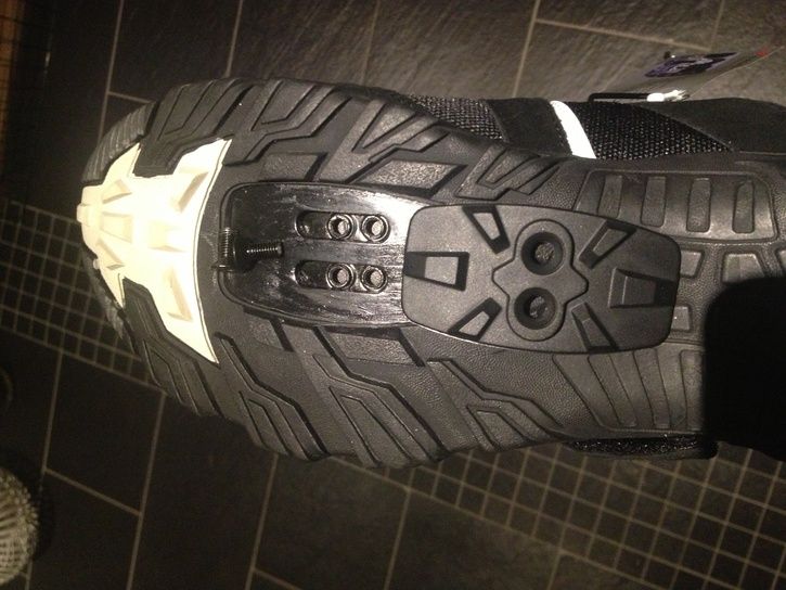

Är det någon som vet hur man monterar spd på skorna. Står att man skall använda en vass kniv för att göra en tätning.
Hoppas på svar från någon snäll person. ?

Det finns ofta redan förparforerad del på undersulan som ska väck innan du kan montera dit klossarna. Gummidelen får du loss genom att skära loss den eller dra bort den med en polygrip. Sedan ska det finns hål därunder som klossen ska ligga emot. På insidan av skon så brukar man ta ur innersula för att lägga dit plattan med fänga i så skruvarna i klossarna har något att fästa i. Sedan skruvar du i klossarna å lägger tillbaka innersulan. Beroende på modell kan gängplattan redan finnas imonterad i skon. Men det märker du ju. Har skruvarna ingen gänga att skruva in sig i ska det ligga med i kartongen. Vissa pedaler har även märkt klossarna med Right och left. Tror det endast gäller crank brothers. Shimano ska nog vara samma lika.

Så långt är jag med. Men att ta en vass kniv och skära till en tätning
