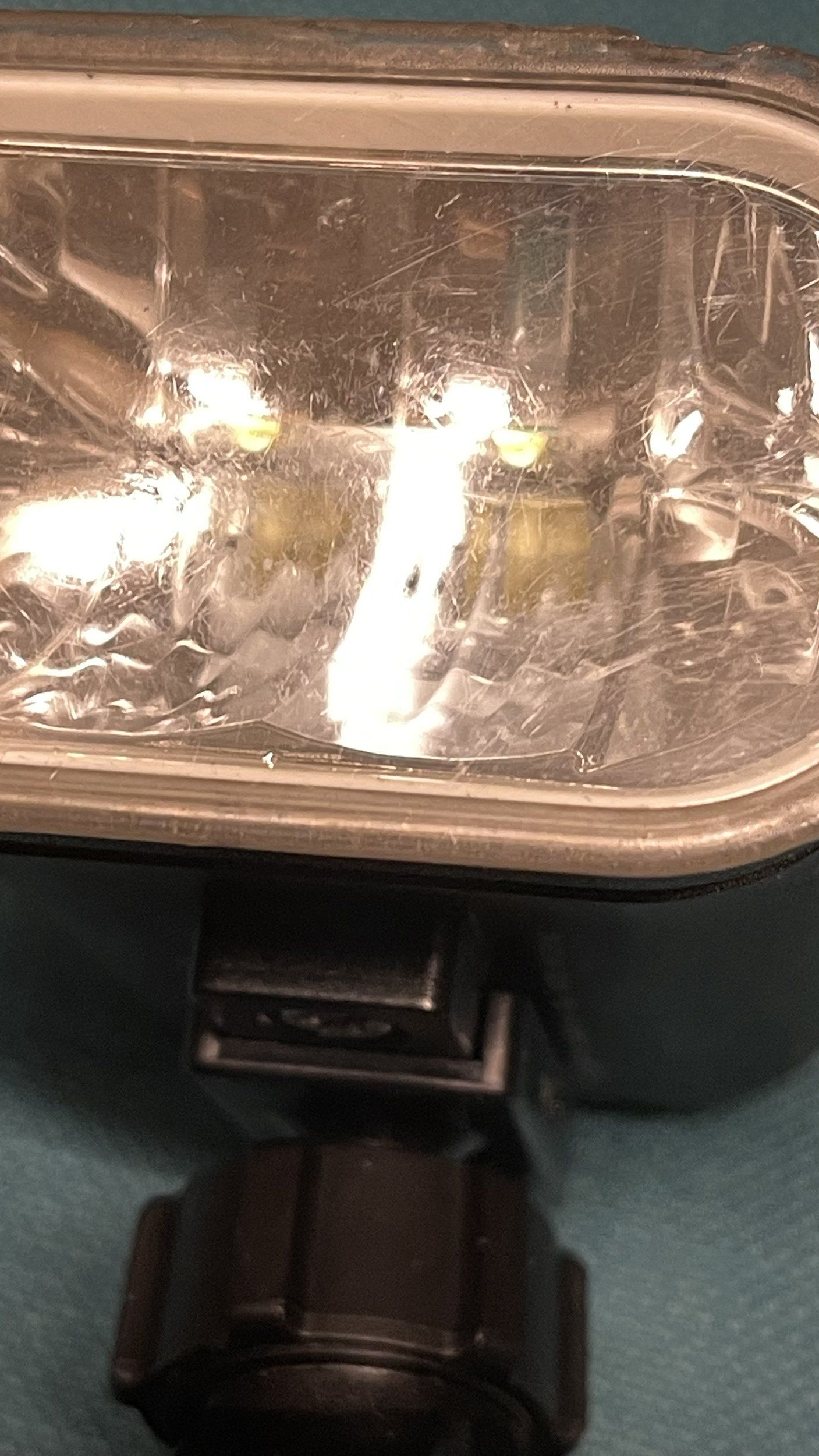

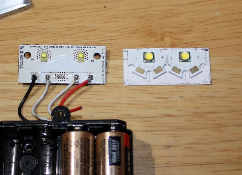

Stämmer intedet sitter små linser på philipslampans dioder
När jag nu sitter med ögat på 13 cm avstånd från leddarna så är jag böjd att hålla med. Det sitter ngt som liknar en vattendroppe ovanpå kiselytan som uppenbart besitter vissa optiska egenskaper. Det skulle förvåna mig om det inte är en lins. Dock fullt möjligt att det finns utföranden som inte har detta, min är en generation 2.det sitter uppenbart linser på philipslampans originaldioder...

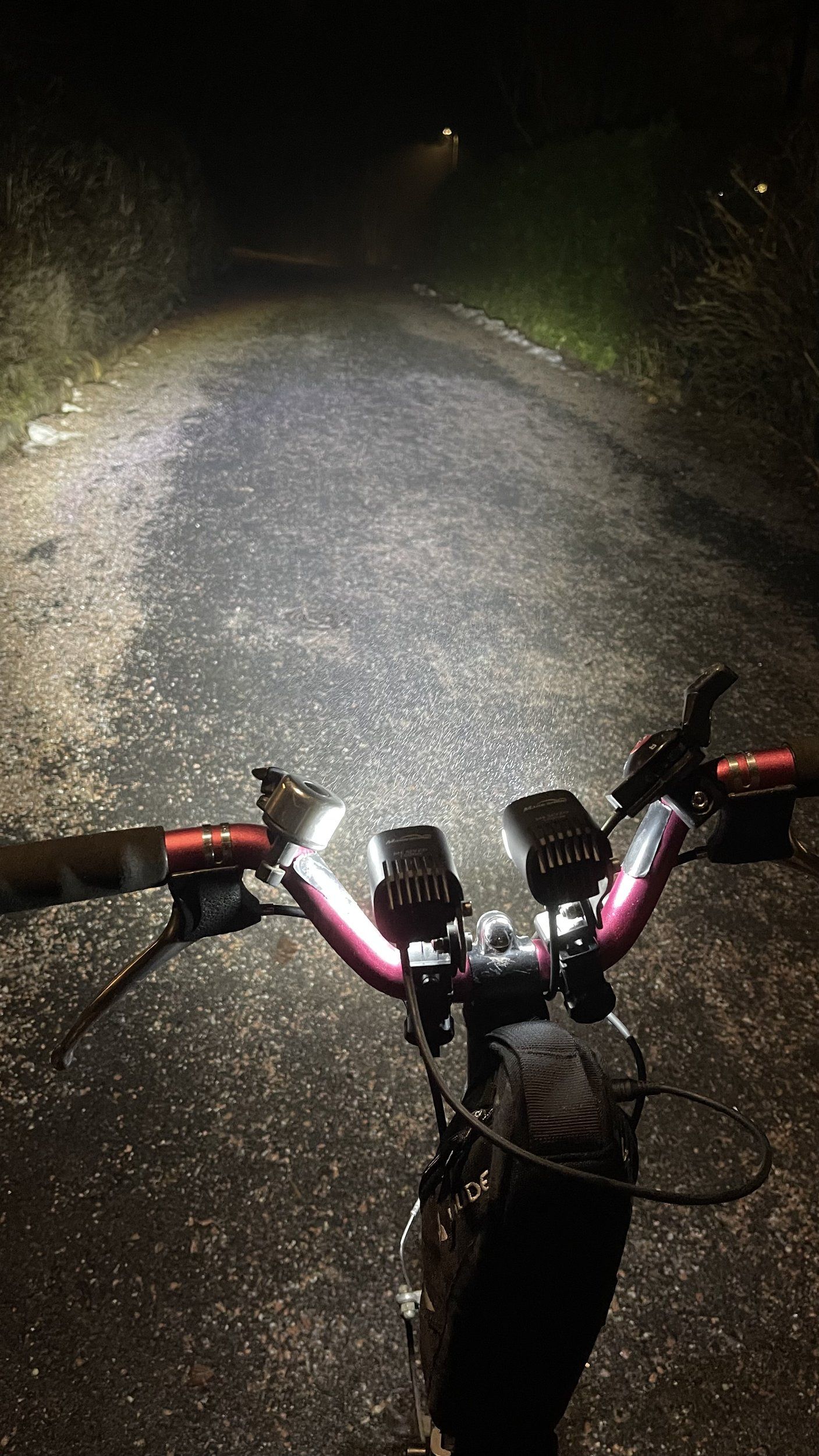

Fint att få din utvärdering! Tror det blir en MS me för mig till hösten. Har precis lyckats sumpa en Gvolt pga så rackigt fäste. Tror den lilla spärren gick av och sedan gled lampan ut under färd.lyset är kraftigt och cyklar du bredvid en bil är det inte sällan ditt eget som lyser upp asfalten bäst. särskilt uppskattar man att man ser den svarta ytan även när den är våt. bra hjälpmedel upptäcka isfläckar.

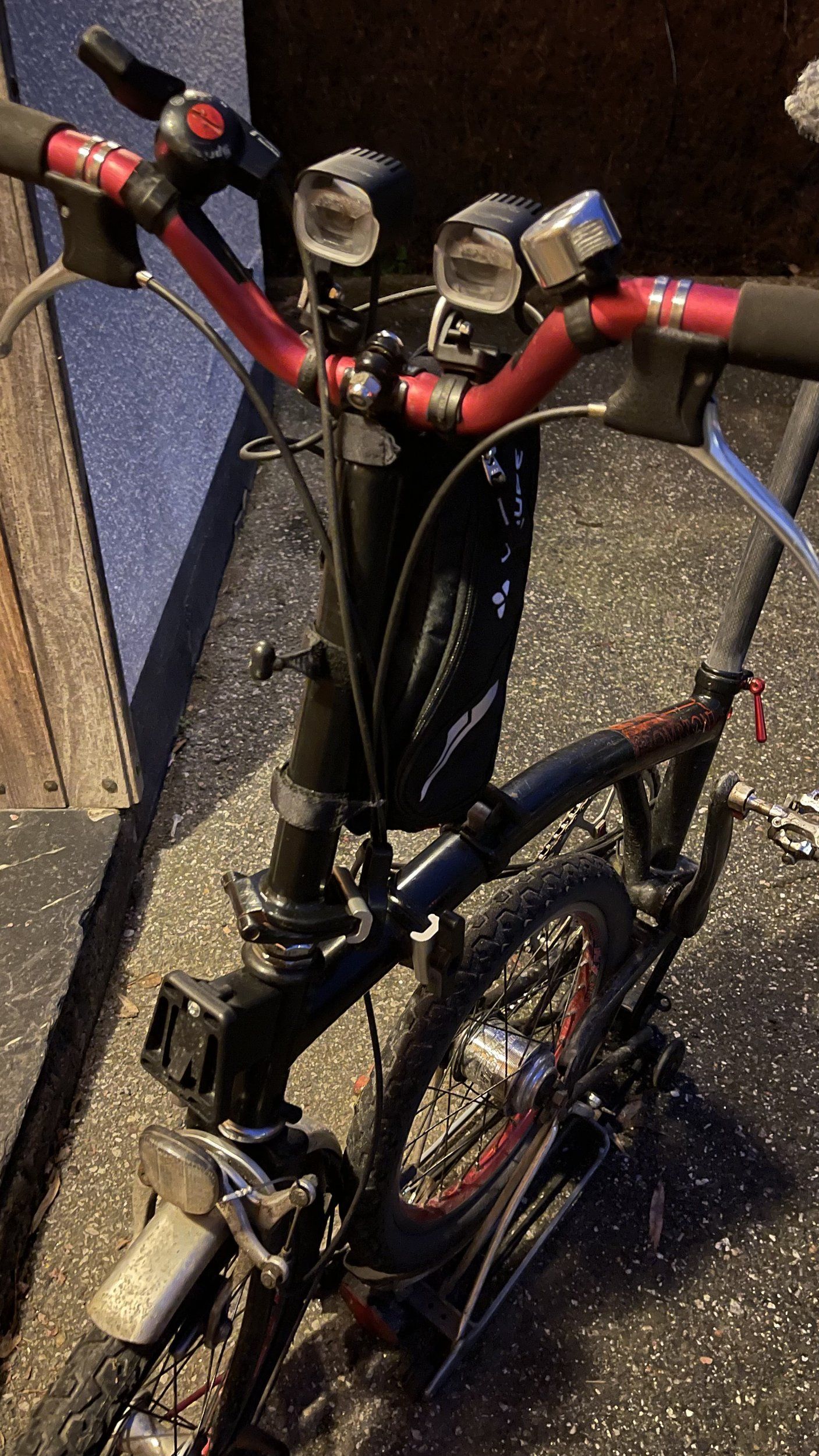

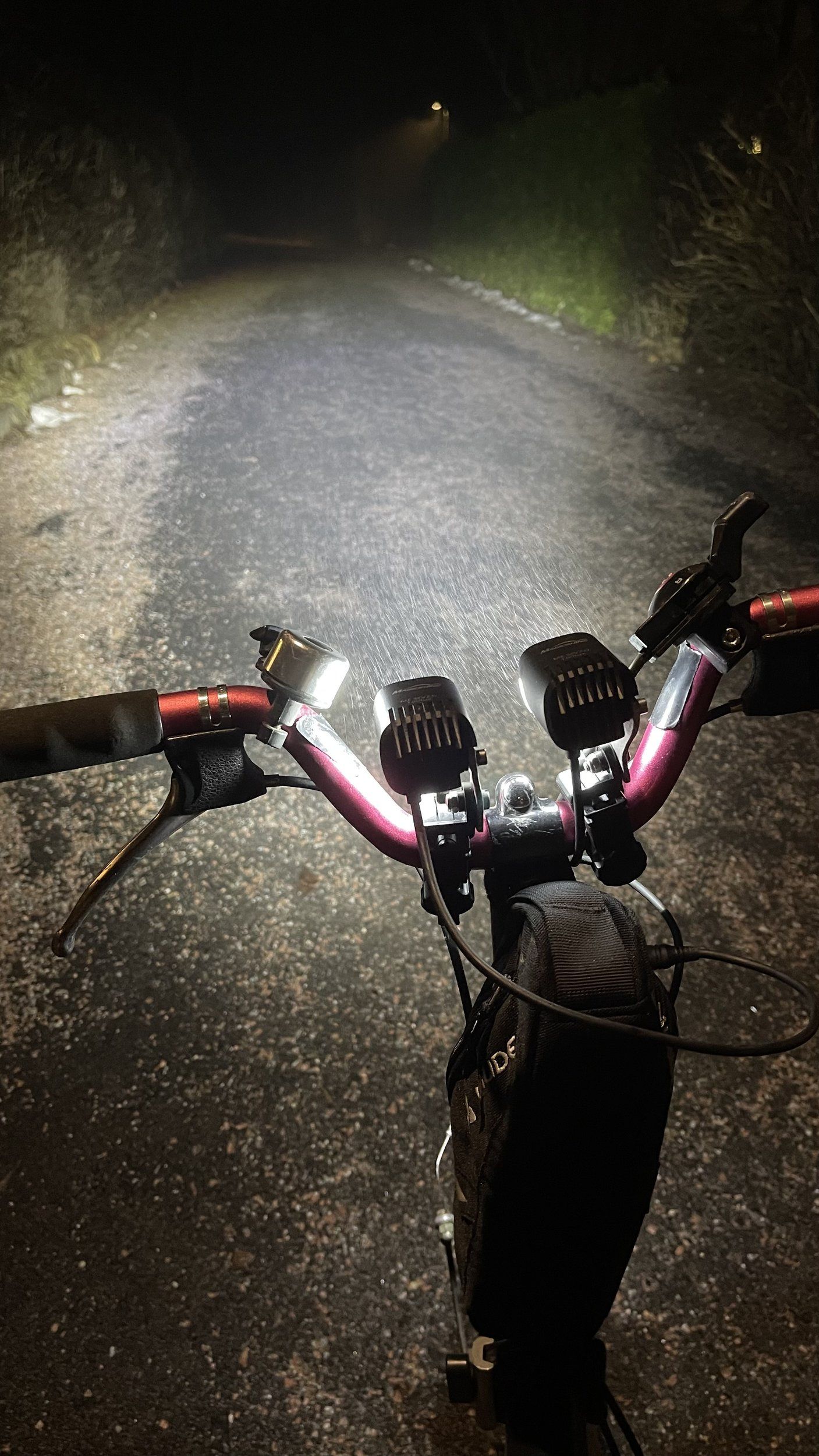

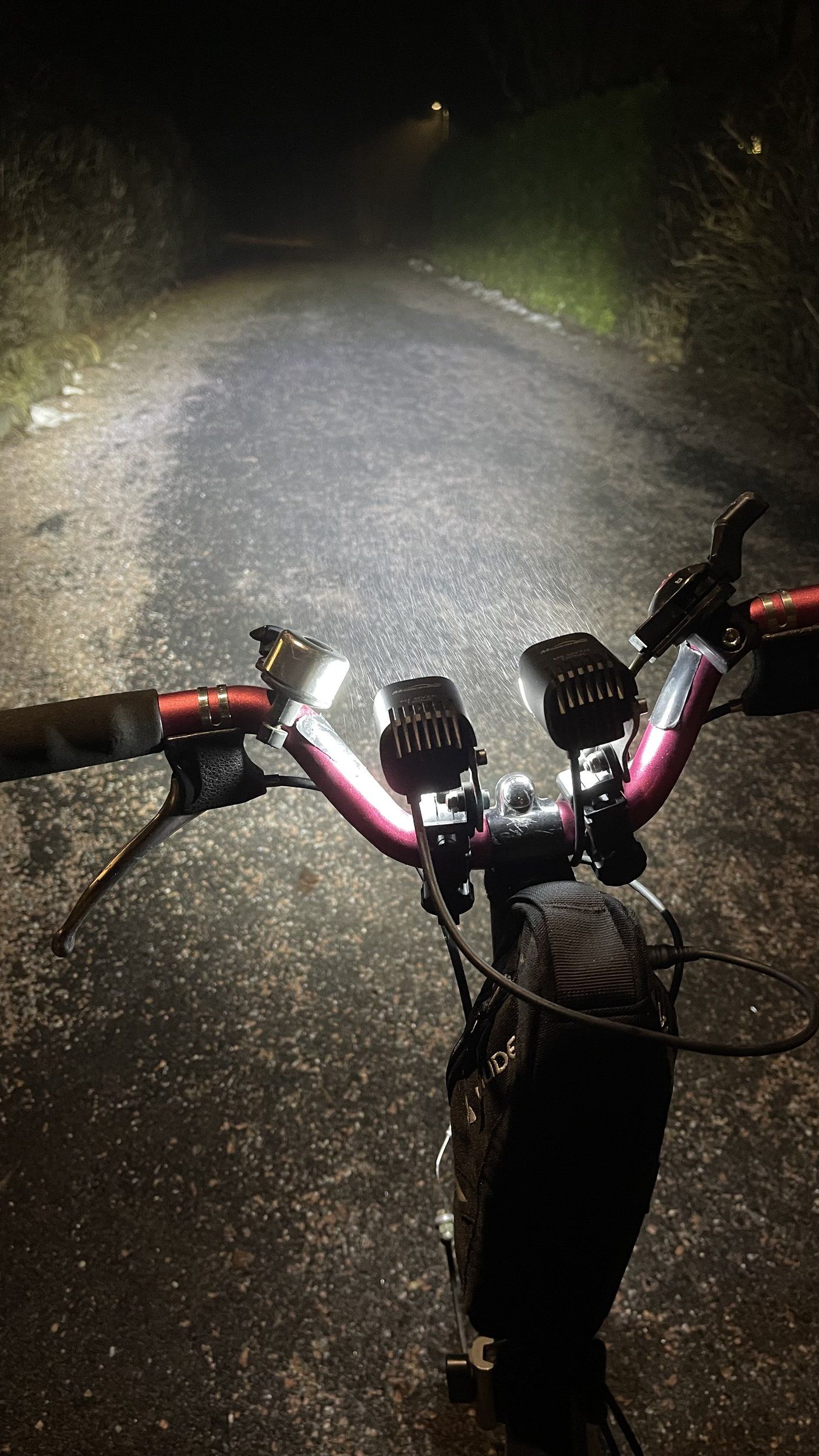

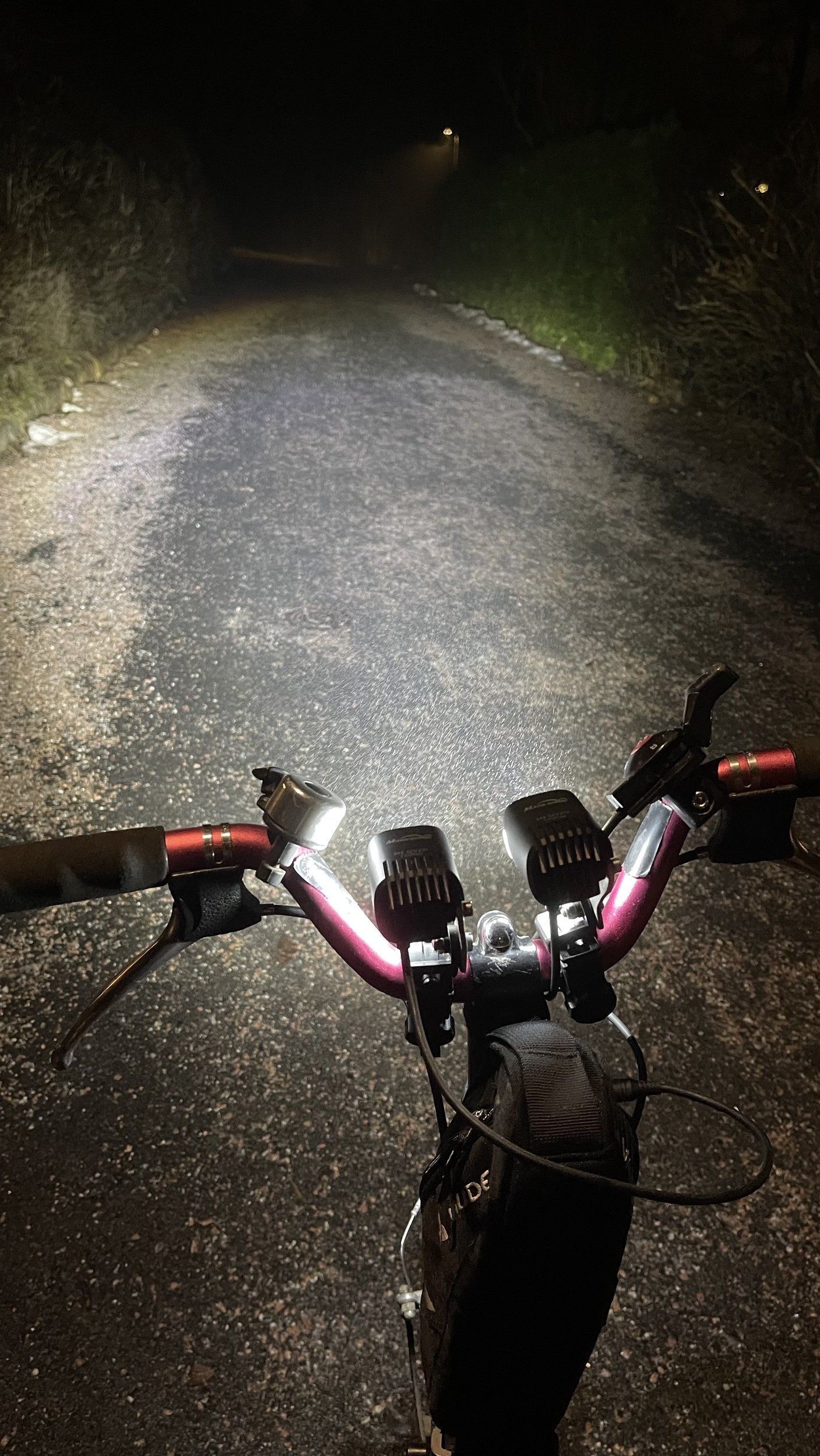

på bilderna nedan ser man skillnaden på redan kraftiga ett exemplar lampa jämfört med två. den våta asfalten återkastar ljuset bättre med två lampor. på köpet suddas artefakter ut, och med lite intelligent vinkling av lamporna får man bättre ljus längs vägkanten. en ytterligare fördel är redundans.
magicshine-kvalitet är ju som den är men första vintern iaf ok. ett prisvärt alternativ om man redan äger batteripackar.

Bilderna ovan är mycket lika, eller är det rent av samma bild två ggr?

I princip alla dioder har en "dome" (oklart om det finns någon svensk översättning). Jag tror att tanken med den är att skydda själva dioden.När jag nu sitter med ögat på 13 cm avstånd från leddarna så är jag böjd att hålla med. Det sitter ngt som liknar en vattendroppe ovanpå kiselytan som uppenbart besitter vissa optiska egenskaper. Det skulle förvåna mig om det inte är en lins. Dock fullt möjligt att det finns utföranden som inte har detta, min är en generation 2.

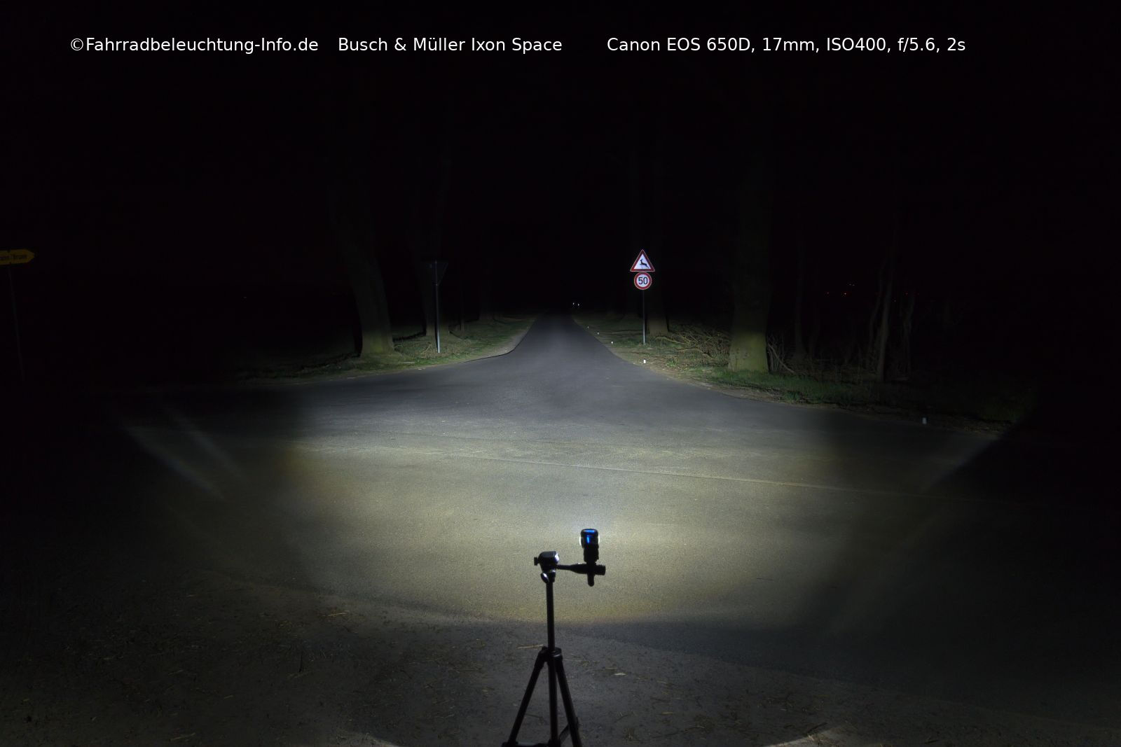

Om du är nöjd med ljuset från din B&M Ixon Core så borde väl den kraftigare B&M Ixon Space på 150 lux vara ett bra val? Tyvärr kostar den en hel delKört med B&M Ixon Core i runt tre år, och lampan har levererat bra, dock så har jag fegat och bara kört på högsta effektläget när det behövts på långrundorna.
