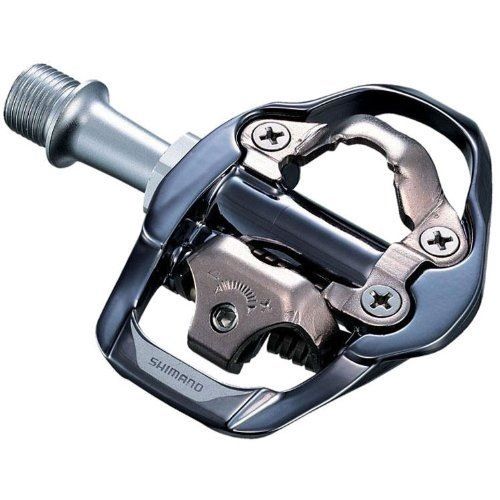

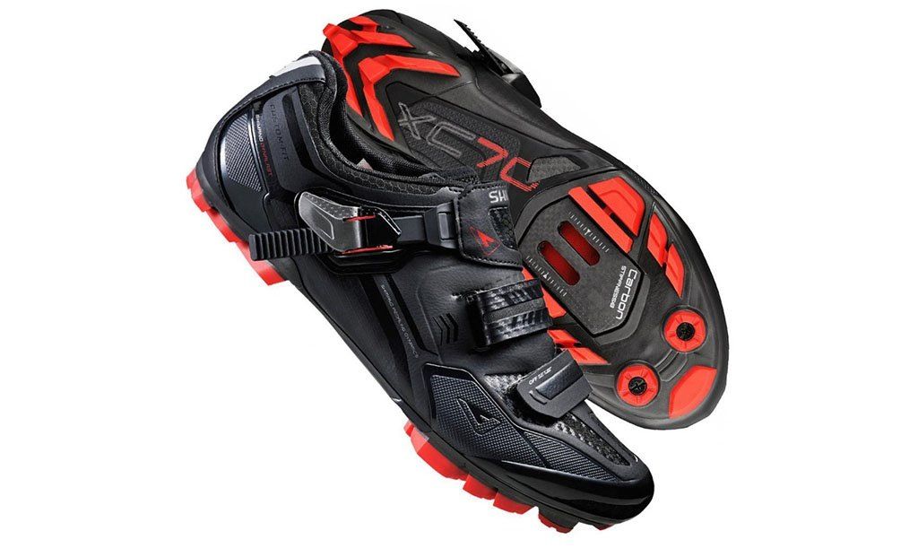

Jag kör med SPD på racer å det funkar mkt bra!
Pedal: Shimano PD-A600SPD som har bättre kontaktyta än "vanliga" dubbelsidiga spd pedaler.
Skor: Shimano XC70 som har en styv kolfibersula!
Härligt att oxå kunna gå några meter med skorna om det skulle behövas :)
