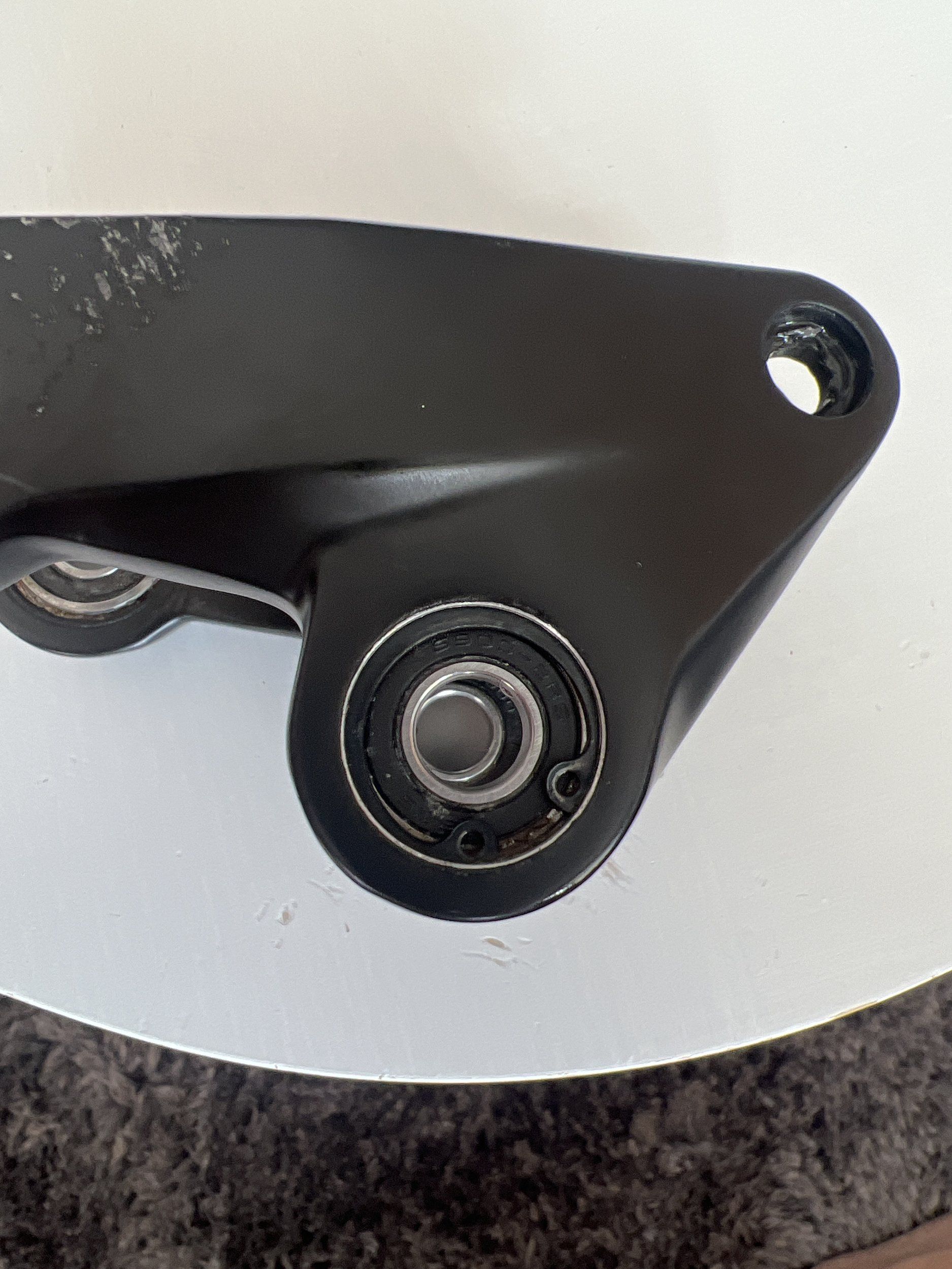

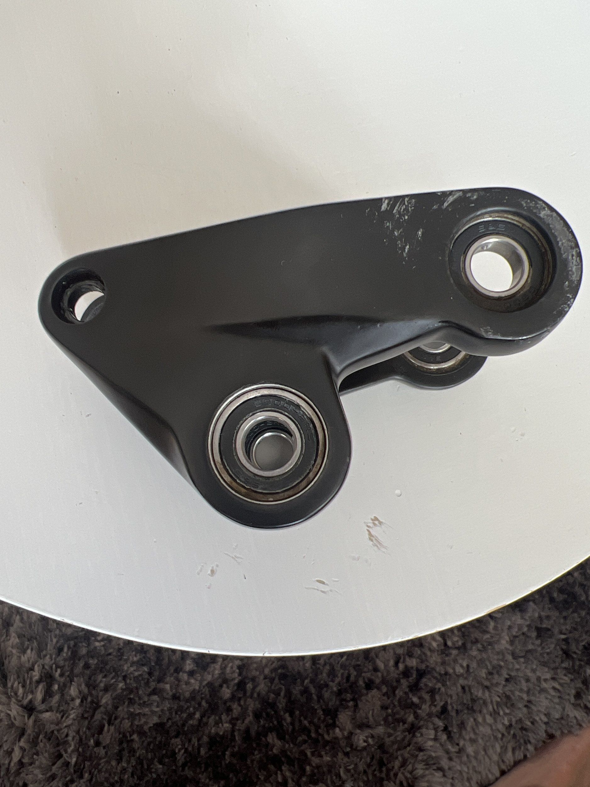

Någon som vet om de går knacka ut ett lager från ena sida och ut på andra sidan?
Och sedan vända på svarta saken och knacka inne ifrån på de andra:)?

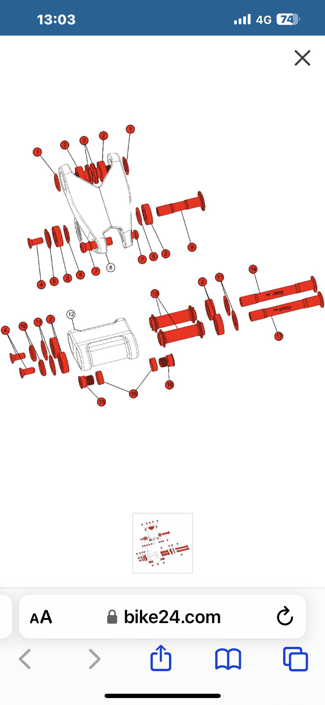

Frågan är vem som har satt dit en låsbrickor där på ena sidan ? för den ska inte vara där enligt sprängskiss

Är det rätt skiss?
Haft tre sånna och alla har haft lås på ena sidan.
Jag brukade pressa med bricka och en skruv man för igenom lagret på motsatt sida. Mothåll med en hylsa.
Bmc fourstroke baksving
Dom i fyrkantiga delen kräver en lagerutdragare likt de weldion länkade. Har också en fourstroke o hade samma fråga hur man fick ut lagerna. Finns betydligt billigare varianter på ali o wish, tror jag köpte min sats för runt 400-500:-
