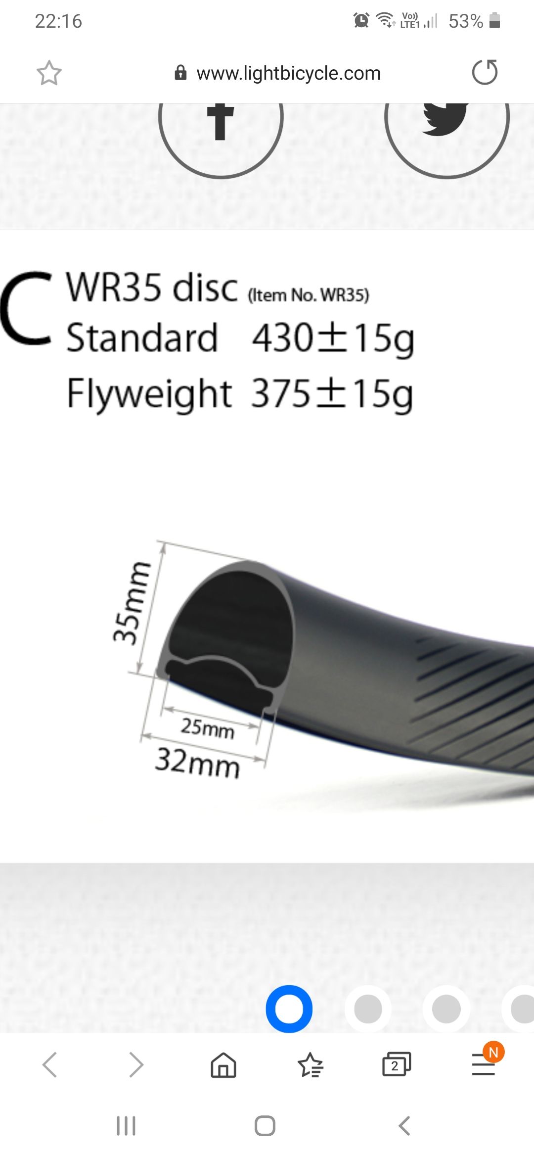

Jag lurar på dessa fastän hookless, 375g i flyweight. Med dt240 och aerocomp/aerolite så lär paret väga under 1450g.
Dom går att beställa färdiga men tyvärr endast med en typ av eker ( tror jag). Går väl alltid att fråga.

Lightbicycle är finfina. Och kan fås med en mängd olika nav och ekrar liksom hooked/inte hooked, fälg med/utan ekerhål etc.

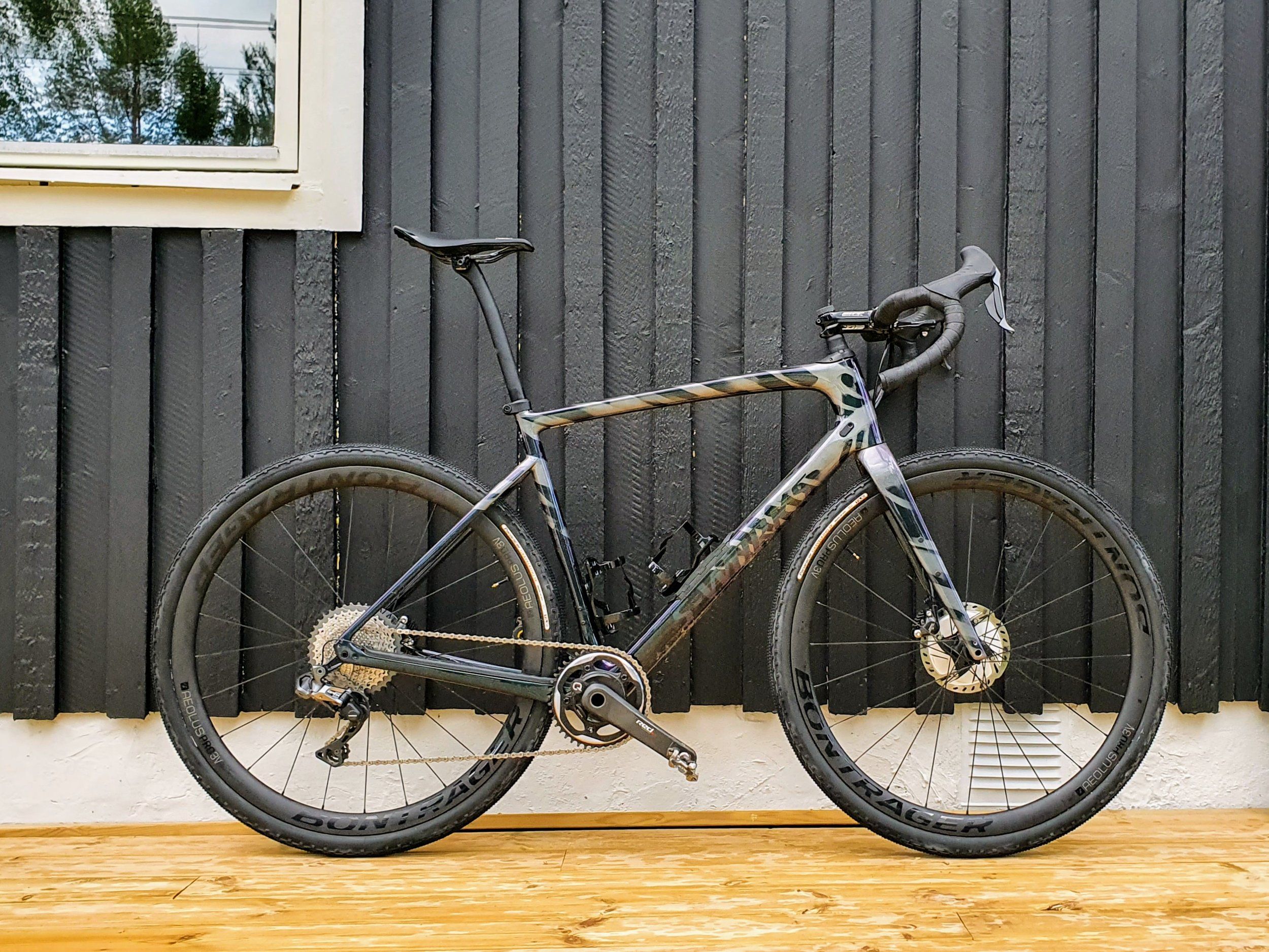

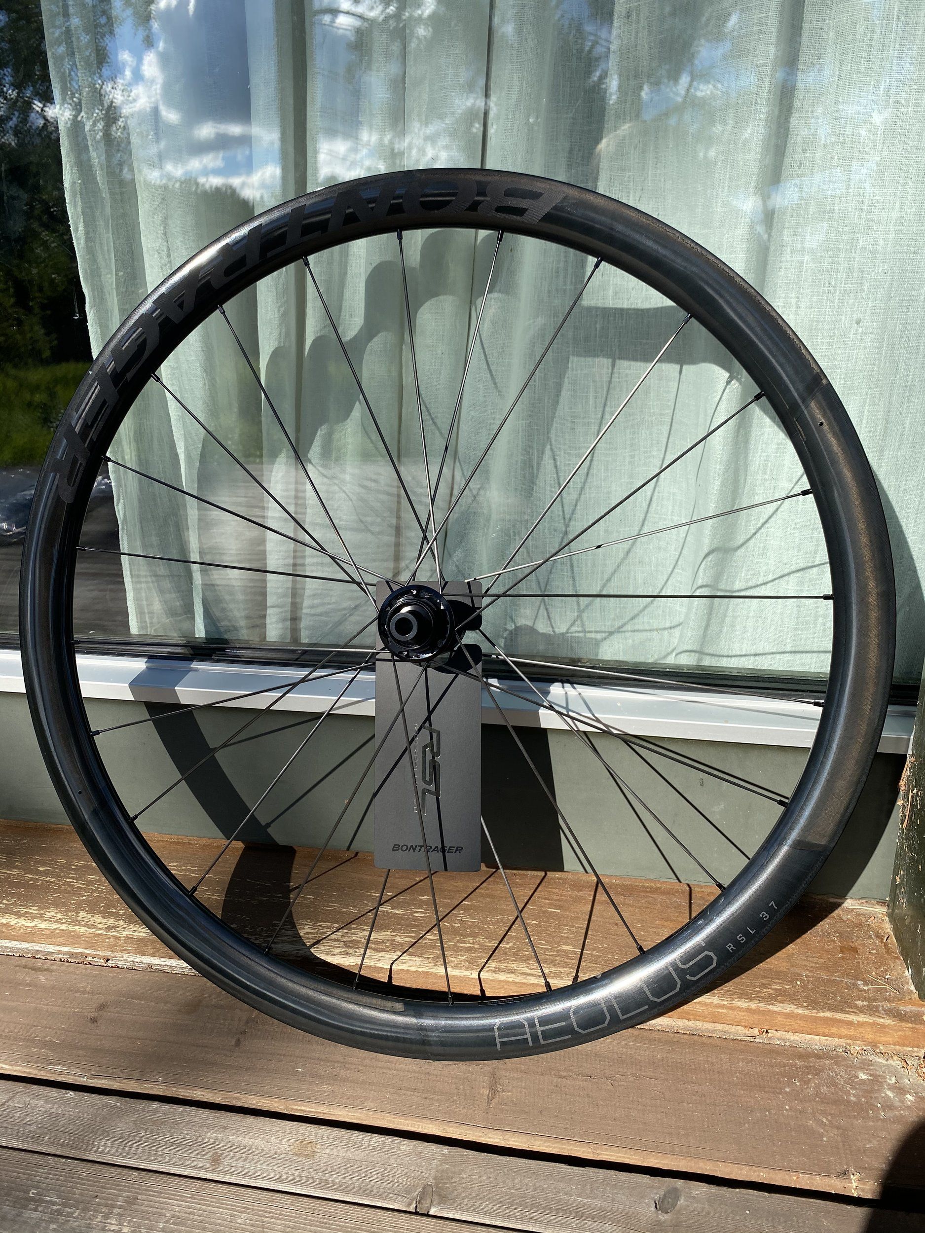

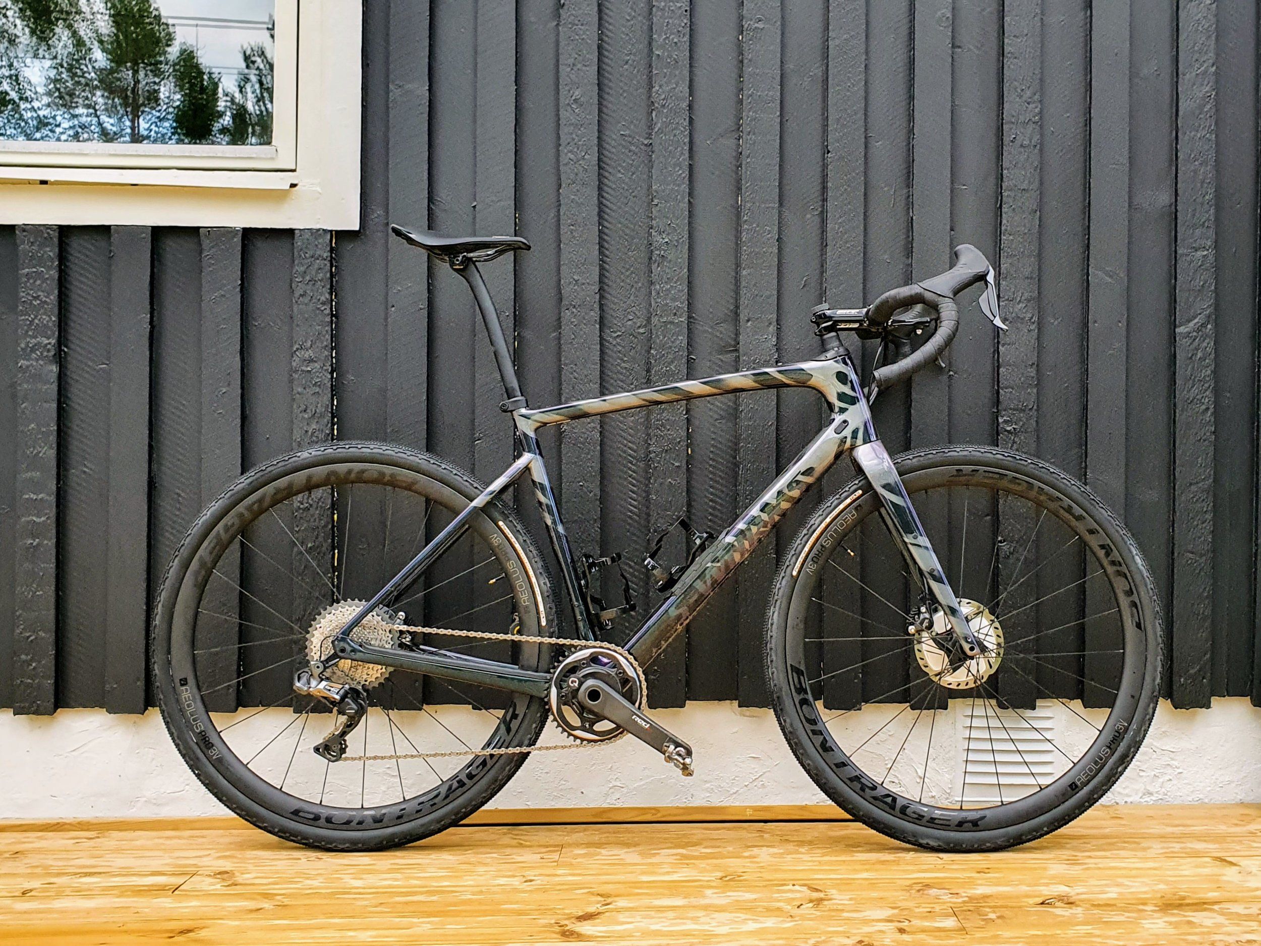

Köp bontragers PRO 3V som sagt tidigare eller nya PRO 37 som har 21 ID då bara, bontrager e väldigt generösa med kraschade hjul. Ja har provat garantin. Nytt hjul på 3 dagar!
Så här ser aeolus 37 ut.
