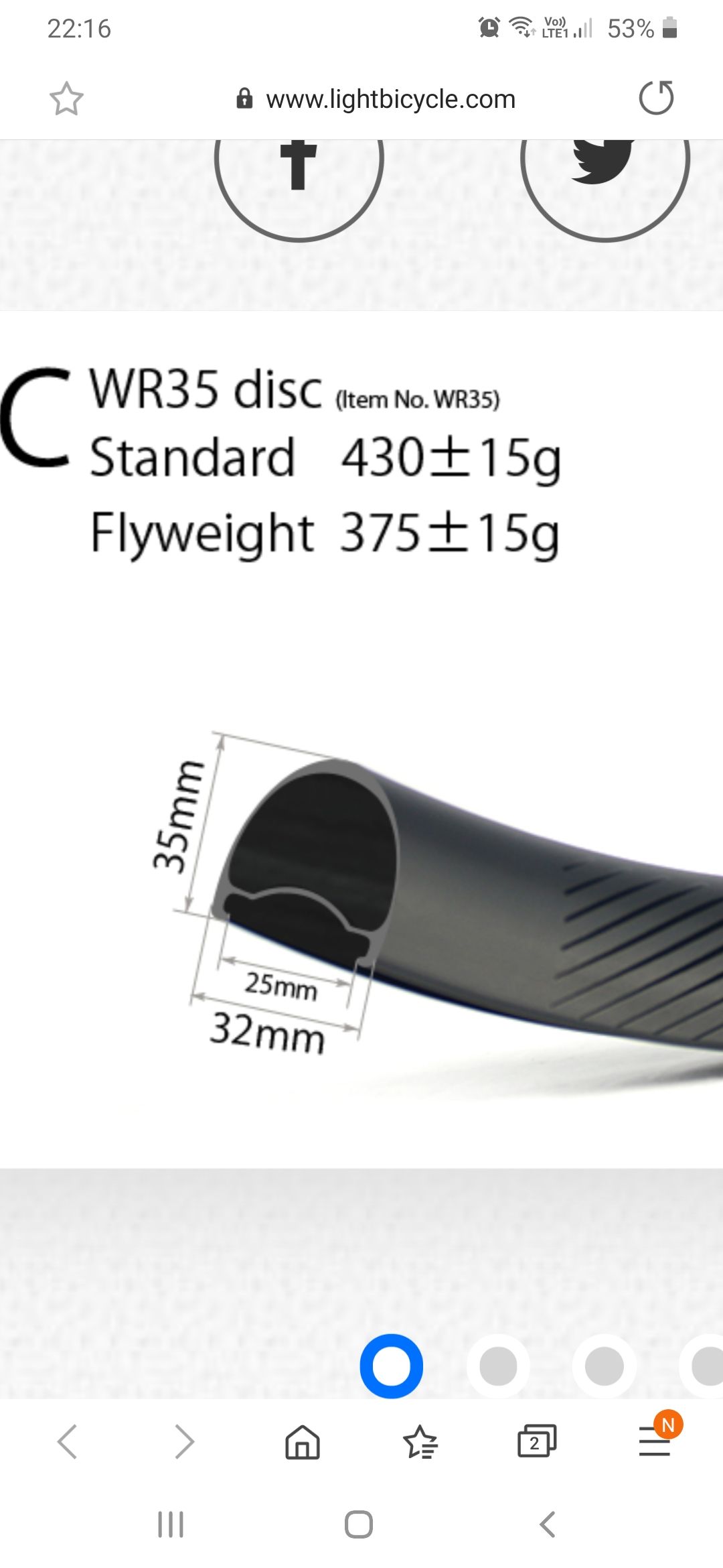

Jag lurar på dessa fastän hookless, 375g i flyweight. Med dt240 och aerocomp/aerolite så lär paret väga under 1450g.
Dom går att beställa färdiga men tyvärr endast med en typ av eker ( tror jag). Går väl alltid att fråga.
Visa bilaga 429293
Om man får ändra sig så kommer dom att väga under 1400g
Med mina lättare systemhjulsnav så blir kalkylerade vikten i Spokecalc 1351g med uppgiven erd och aerocomp på driv bak, detta för 3-kors med landsvägifierade mtb-nav.
Kolla om dom verkligen rekommenderar flyweight för dig (vet inte vad du väger såklart...) men dom verkar inte rekommendera det till så många på bakhjulet.
Bra gravelhjul, vad finns
Har koll och det är såklart en avvägning.
Oaktat att jag inte vet exakt vart dom sparar in på vikten men jämför med tidigare fälgar storlek vs vikt så kanske jag väljer flywheight ändå.
Med det ringa tryck jag kör i 40mm:s-däcken så är det nog först vid rejält genomslag som det exploderar :O

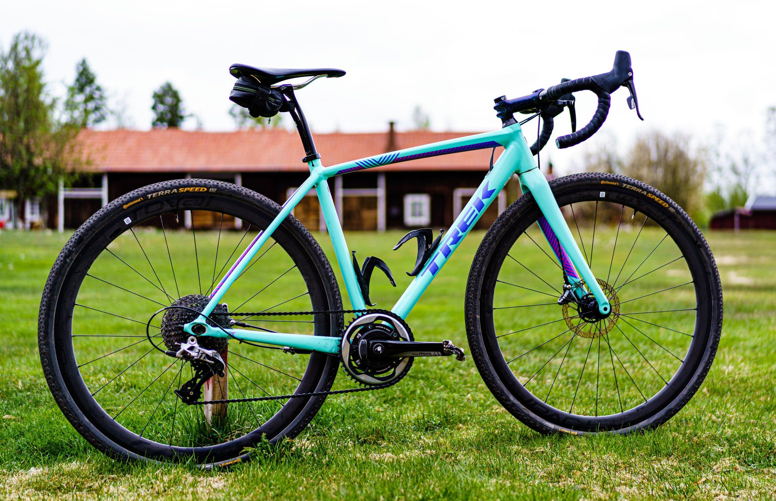

Men herregud, hur kan du köra med Bont-hjul på en Specialized ? Eller betyder det att jag kan h ovan nämnda Rovals på min Trek ?? #förvirrad ?
Kan låta konstigt men varken cykel eller hjul verkar tagit skada av kombinationen Trek och Roval.
Men skulle jag köpa hjul nu så hade nog Zipp 303s varit en stark kandidat.
