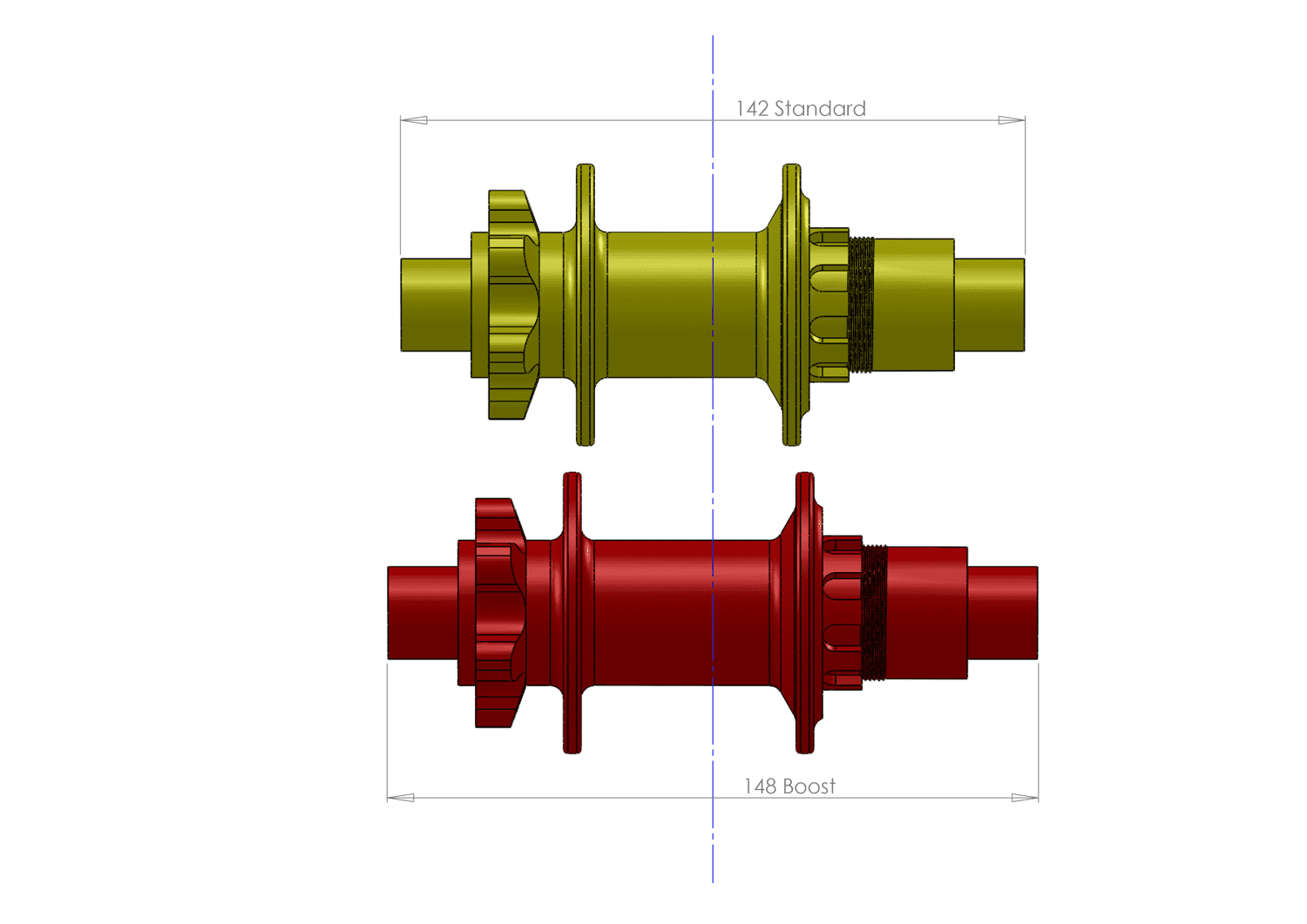

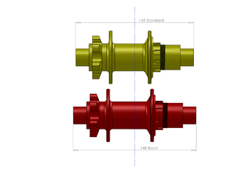

Går det inte bygga om naven för själva navet borde vara samma mått men det som bygger på bredden borde gå att anpassa.
Nej, det går tyvärr inte. Tvärtom funkar, då behöver du bland annat flytta ut bromsskivan. Flytta in bromsskivan funkar inte.
Jämförande bild från internetz
