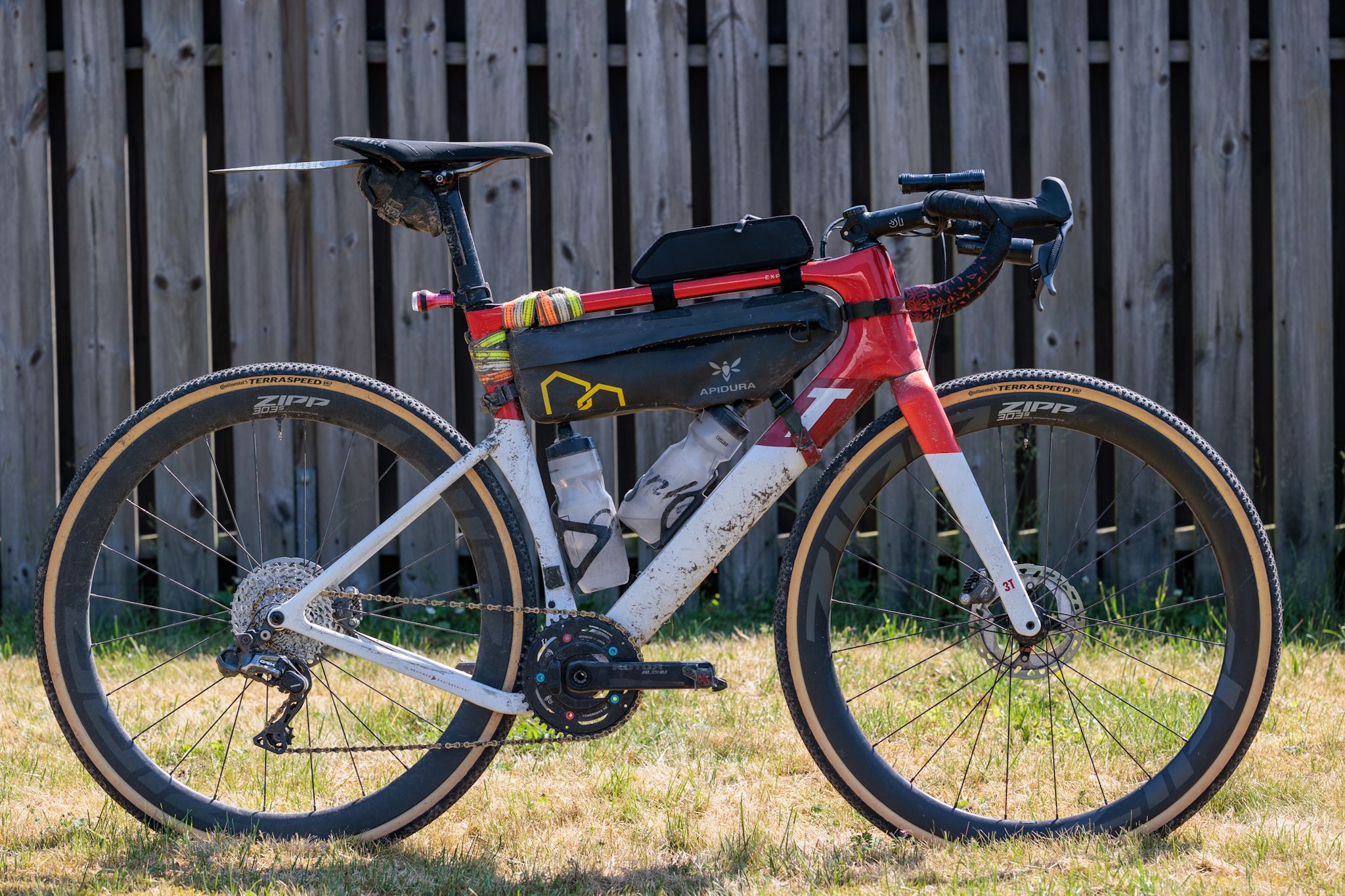

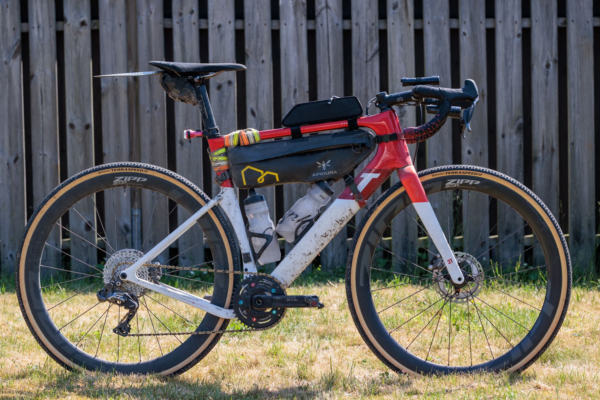

Kört Zipp 303s i något år nu som grushjul, men fick för mig att jag skulle börja köra lite landsväg också, så de fick bli landsvägshjul istället (303s är ju trots allt optimerade för 28mm). Eftersom jag varit nöjd med Zipp så köpte jag ett par 303FC som nya grushjul. De är märkbart bättre, på alla sätt, förutom att de är lite dyrare då.
Så mitt tips, om man är sugen på 303s, är att spara några månader till och köpa 303FC.
Bra gravelhjul, vad finns
Märkbart dyrare, typ 10k mot 17-18?
Lite i övre kanten för mig!
Jo, sant, de är märkbart dyrare, slarvigt formulerat att skriva "lite". Det skall ju sen dessutom på kassett och bromsskivor, så det stannar ju inte vid 18k.
Som sagt, har man möjlighet/marginal och tålamod att spara lite till så är det en bra uppgradering. Funkar inte det, så är ju absolut 303s riktigt bra de också :)

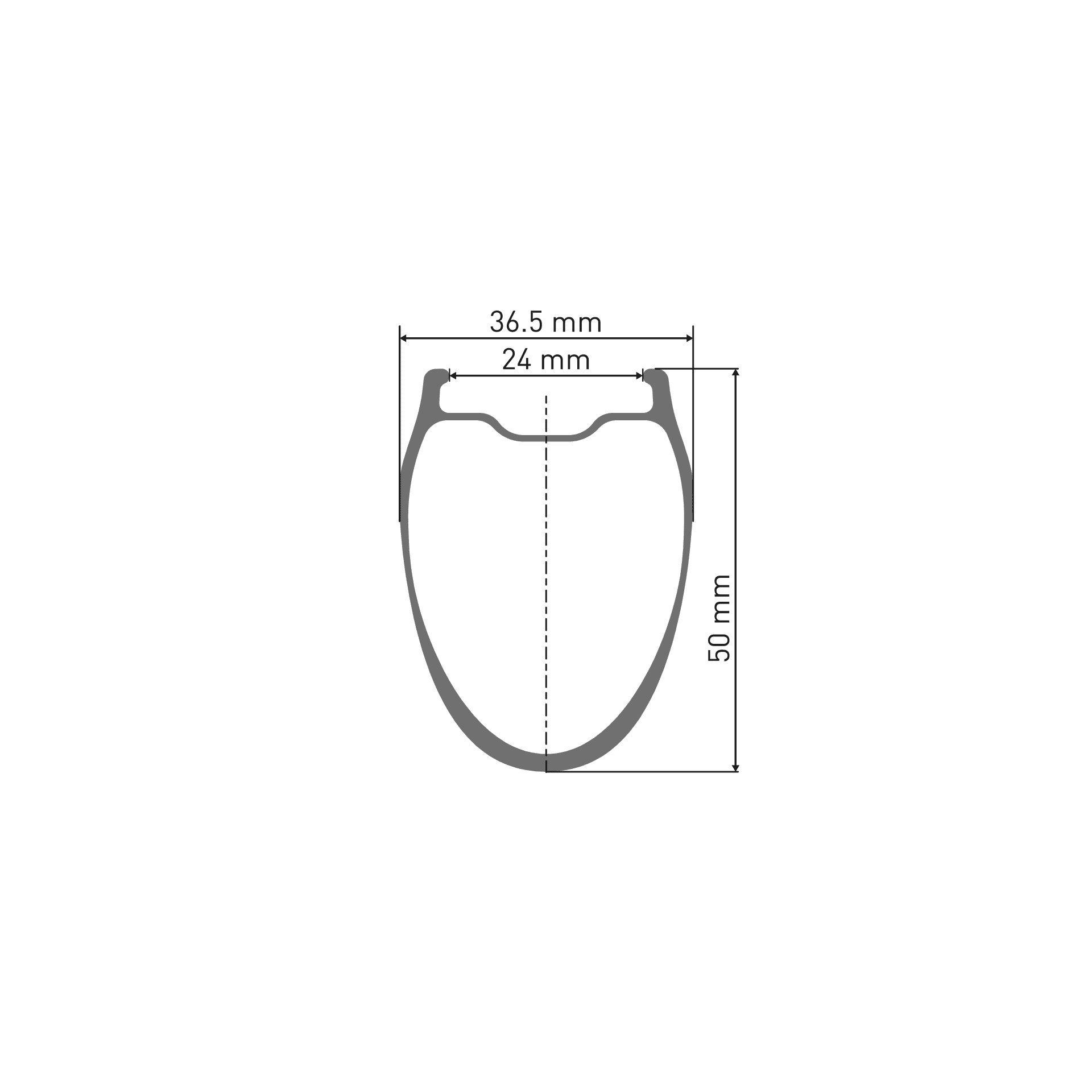

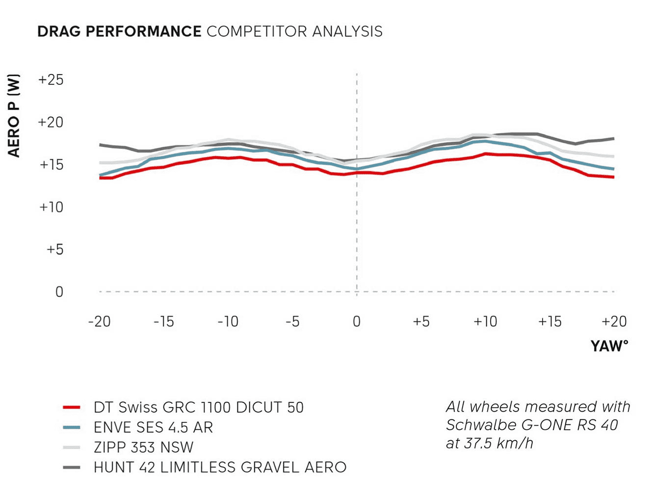

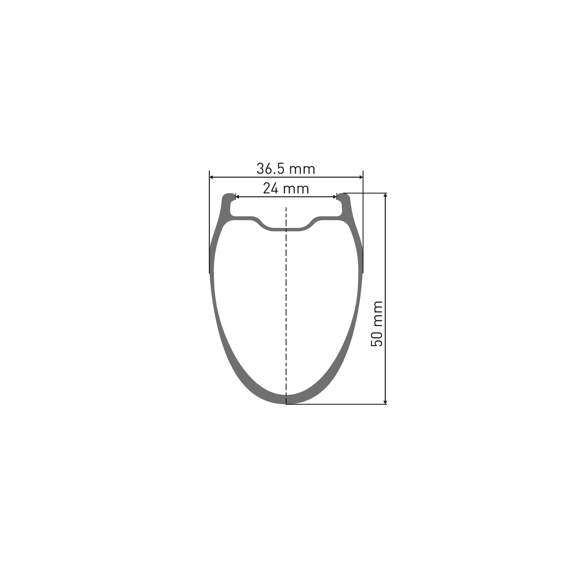

DT Swiss nya gravel aero-hjul tycker jag ser väldigt intressanta ut, utvecklade tillsammans med Swisside. Sägs vara mer aerodynamiskt effektiva med feta däck än dagens Zipp / Enve m fl. De har också dumpat hookless. Cynikern i mig säger att det inte dröjer länge innan Lightbicycle har kopierat fälgprofilen (utan att egentligen veta om de gör sånt, men jag undrar hur mycket vindtunnelutveckling de kinesiska märkena gör).
Det kommer nog ske rätt mycket aero-utveckling på gravel-sidan kommande år, så aerohjul kommer åldras rätt fort tror jag. Om denna nya profil-design är framgångsrik kommer nog flera hänga på med liknande design ganska snart.
Visa bilaga 705425
Ser ut att vara optimals gör 35 millimeters däck.
Hur tunga skulle fälgar för 45 millimeters däck bli, cirka 47 millimeters ytterbredd?
Som jag förstått är det där rule of 105% är tumregels-hittepå av Silca-snubben (jobbade tidigare på Zipp) och är definitivt inte en hård regel då det är flera faktorer som spelar in.
När däcken blir riktigt breda så kommer nog fälgarna vara fortsatt smalare än däcket, men vi får väl se. Kanske nån provar göra dem fett breda.
Hursomhelst, profilen hade nog sett annorlunda ut om den varit optimerad för 35 mm. Min taget-ur-luften-lekmanna-gissning är att 35 däck på detta hjul presterar sämre än om fälgen varit optimerad för det, medan 40 mm däck, om än kanske mindre aerodynamiska än 35 mm, presterar bättre på denna fälg än en i samma bredd som varit optimerad för just 35 mm. Man försöker hitta en tradeoff, en profil som är smalare än däcket men ändå funkar hyfsat bra.
Hursomhelst, datat de presenterar är med 40 mm däck (bild nedan). Bara ett par watts skillnad (per hjul) från konkurrenterna i 37.5 km/h så kanske inte direkt nåt man behöver bry sig om, men det är ju så det brukar se ut olika aerohjul emellan. För Hunt 42 säger tillverkaren själv är optimerad för 40 mm (36 mm breda fälgar), men de är "bara" 42 mm djupa så inte riktigt rättvis jämförelse med DT Swiss 50 mm. Så vete fanken hur mycket bättre dessa är *egentligen*. Enve 4.5 är 50 mm djupa trots namnet (utgår från att det är framhjulet de jämför, bakhjulet är 56 mm), Zipp 353 NSW har sån sågtandsprofil men snittar 45 mm. Så det är nog skillnaden mot Enve 4.5 som är mest intressant, den profilen är optimerad för 27-28 mm däck och har 32 mm bred profil.
