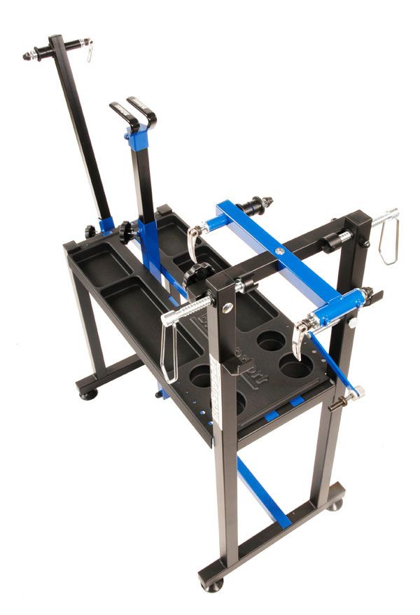

Bra ställ?
Såhär ser ett BRA mekställ ut
Allt annat är stort sett varianter på en tredje hand i lite olika grader av stabilitet och snubbelrisk på utstickande ben och fötter.
Men en tredje hand är ju en bra hjälp ibland.
