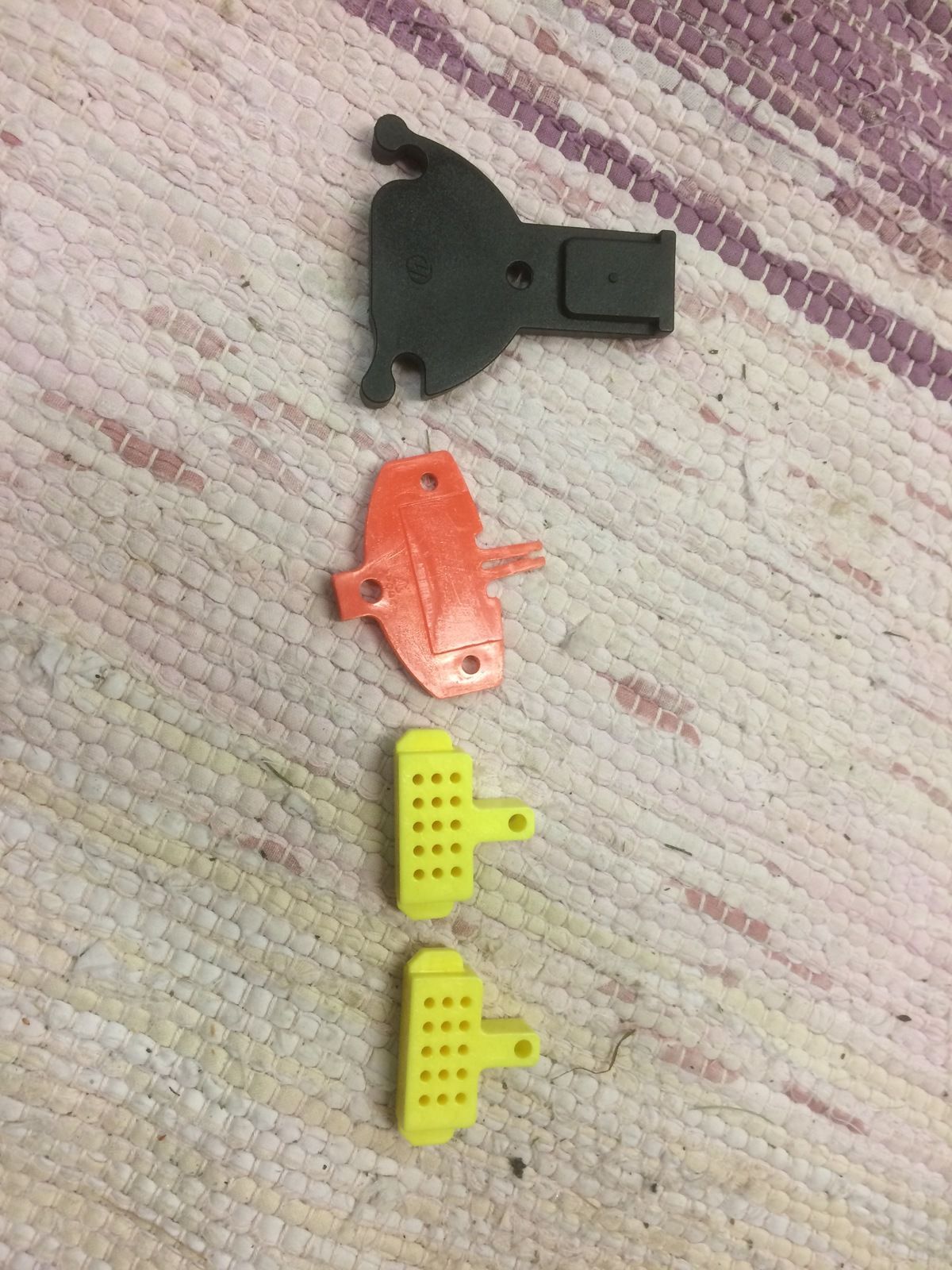

Vad ska jag med plastbitarna på bilden? Följde med nya cykeln.
Bromsdetaljer?
Den stora röda sitter mellan bromsbeläggen när du har av hjulen vid transport. De tjockare gula sitter istället för bromsbeläggen när du luftar bromsarna.

De stora sitter mellan bromskivorna när du har av hjulen vid transport. De tjockare sitter istället för bromsskivorna när du luftar bromsarna.
Menar du belägg?
Har alltid transporterat cykel utan plast mellan beläggen. Är det risk att fortsätta med det, vad kan hända?
Risken är om någon frenetiskt börjar pumpa din broms typ. Då går beläggen ihop, är de helt jävla utslitna så kanske en kolv hoppar ut.
