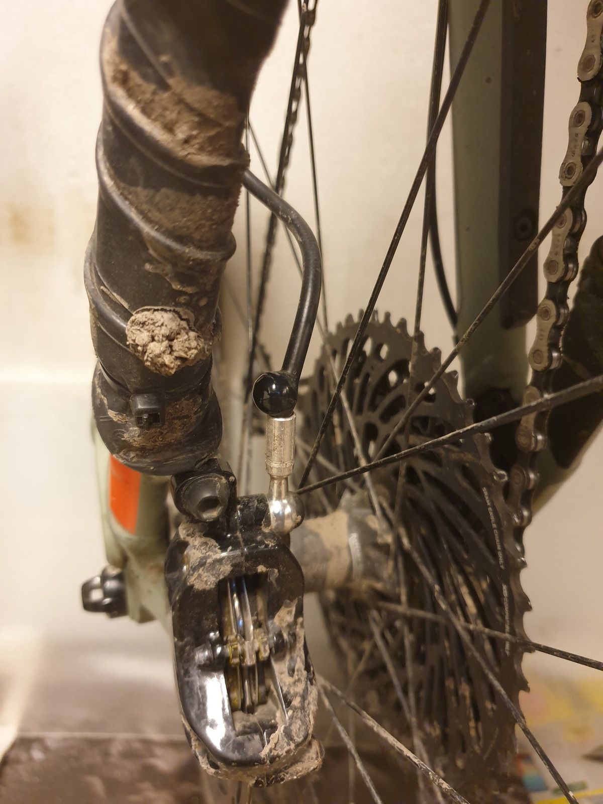

Någon som varit med om detta? Antar att det bara är att ersätta slangen. Eller går den att korta ner nere vid bromsoket?

Ser ut som att armeringen inne i slangen har släppt. Samma sak kan ses på däck, främst bil och lastbilsvarianten. Då slänger man och köper nytt.

Varför har du en slang lindat runt sadelstaget på bromssida? Det är duktigt om du får kedjan att rassla där... ?

happymtb.fr sa:
Hah :)
Mest för att mina 46:or som trampar runt har en tendens att drämma in i det mesta.
Men då blir det att köpa nytt och och lära sig ngt nytt på kuppen också. Har googlat runt lite grann och tycker väl att det inte är helt solklart vad man ska köpa. SRAM/Rockshox hemsida lämnar även den lite att önska. Lite olika artikelnummer på slang verkar funka att använda om man ska tro PDFmanulerna. Ställt frågan till cykeltillverkaren också och inväntar svar.
